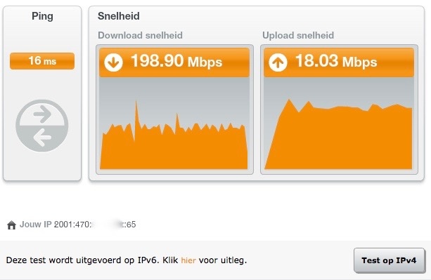

  • Gogol
  • Laatst online: 22-10 21:40
joopv schreef op vrijdag 15 april 2016 @ 15:43:
Het heeft weinig met bovenstaande te maken, maar ik kan stellen dat een HE ipv6 tunnel een limiet heeft van zo'n 80 - 100Mbit.
Mijn usenet provider heeft geen bandbreedte limiet EN is volledig gemigreerd naar IPv6. Met een sinds kort 150Mb ziggo lijn moet ik IPv6 uitzetten om ook 150Mb te halen :(
Ik kan stellen dat een HEnet tunnel de maximale 200 Mbit haalt bij mij.
Afbeeldingslocatie: http://tweakers.net/ext/f/eZavZeIdttNjyJEV6RLwE7Xg/full.jpg
