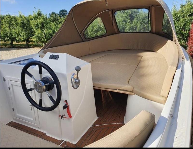

Afbeeldingslocatie: https://tweakers.net/i/1zUxIe98RsurOnkBARidMPlXa2Q=/800x/filters:strip_icc():strip_exif()/f/image/tIwytWPpnVEzGplaz9D3q2G9.jpg?f=fotoalbum_large
Afbeeldingslocatie: https://tweakers.net/i/h9w1ozTLq8X2EA_3VeuInsm6DX8=/800x/filters:strip_icc():strip_exif()/f/image/5LJpOTUPIje6L8FKn0toPa58.jpg?f=fotoalbum_large
Afbeeldingslocatie: https://tweakers.net/i/V4LDcst27Gc1sF5Jev2xbE12UOg=/800x/filters:strip_icc():strip_exif()/f/image/f8J8mXHMXHXODBjlVk9PVtKR.jpg?f=fotoalbum_large
Afbeeldingslocatie: https://tweakers.net/i/YIbIkEiiuEYoSZFlPGPc4Zj98Io=/800x/filters:strip_icc():strip_exif()/f/image/0ibB48PWgFulZuxUFH9HrboM.jpg?f=fotoalbum_large

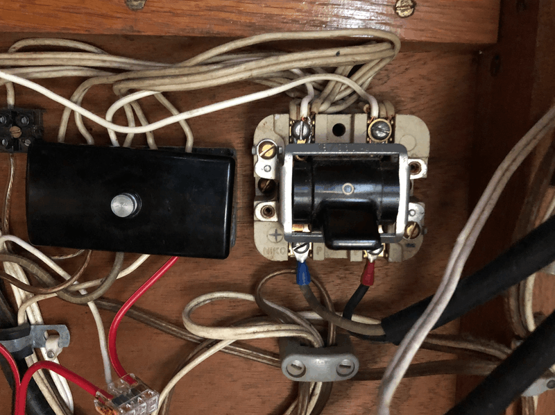

Oh, en ik ben het eens met @PalingDrone – check hoe de elektra is aangelegd. Op ons jachtje uit '84 zag de hoofdschakelaar en zekeringbox er zo uit toen we hem kochten:
Afbeeldingslocatie: https://tweakers.net/i/zlHbwuzCTHM3ciJ9KhP_JQqnOZg=/800x/filters:strip_exif()/f/image/NlIxLiICZ8EkXaZmlGluWJcy.png?f=fotoalbum_large
Een tripje naar de botenwinkel en een paar uurtjes pielen verder was het niet meer zo'n bende – en niet meer zo'n brandrisico :+

Hier in de markt voor een klein bootje om met de kids lekker te vissen / kleine tochtjes door de fjorden te varen. Criteria waren:
- minimaal 14 ft
- 4 takt motor (niet te groot)
- console met stuur
- robust genoeg om hee het seizoen aan de steiger te leggen.
- Max 10 jaar oud
Ga van het weekend wellicht een Pioner 14 (2014) inclusief trailer ophalen. Uitgerust met een 20pk Yamaha (2017) motor. Ik had al een tijdje geleden een Lowrance Hook 2 4X GPS gekocht zodat we ook wat vissen kunnen vinden! Als er geen gekke fratsen zijn wordt dat de komende tijd lekker met de kids rondvaren :)
Dit model gaat het dan worden:
Afbeeldingslocatie: https://tweakers.net/i/FGLUXA2fyboVUQIDm8QuoMjZT3M=/800x/filters:strip_icc():strip_exif()/f/image/af7HIOr51UJoYKSV7bkkVrAs.jpg?f=fotoalbum_large
