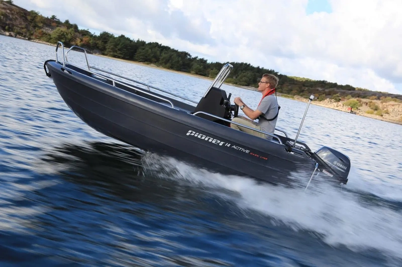

Rene schreef op zondag 19 februari 2023 @ 20:11:
Hier in de markt voor een klein bootje om met de kids lekker te vissen / kleine tochtjes door de fjorden te varen. Criteria waren:
- minimaal 14 ft
- 4 takt motor (niet te groot)
- console met stuur
- robust genoeg om hee het seizoen aan de steiger te leggen.
- Max 10 jaar oud
Ga van het weekend wellicht een Pioner 14 (2014) inclusief trailer ophalen. Uitgerust met een 20pk Yamaha (2017) motor. Ik had al een tijdje geleden een Lowrance Hook 2 4X GPS gekocht zodat we ook wat vissen kunnen vinden! Als er geen gekke fratsen zijn wordt dat de komende tijd lekker met de kids rondvaren :)
Dit model gaat het dan worden:
En 'hier' is dan niet in NL denk ik? lijkt me een leuke boot, geen idee hoe de regelgeving is daar waar je woont.
Rana (ik heb een 17) zijn ook wel stevige zee-vis-bootjes waarmee je op open zee kan vissen.
Controleer hoe dan ook of de boot luchtkamers heeft, niet zinkt als er een golf in slaat.

- minimaal 14 ft
- console met stuur
- Max 10 jaar oud
