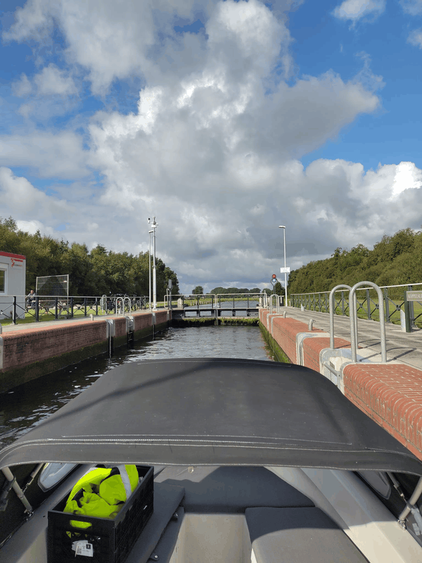

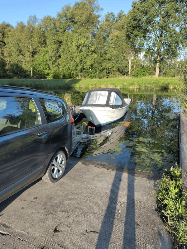

Nou, vandaag moest de dag zijn. Dag vrij, geen grote klussen gepland, relatief goed weer, dus ik bedacht last minute dat ik maar een helling ging opzoeken. Dat bleek achteraf een vreselijk steile helling te zijn, maar niks wat ik niet kon handelen gelukkig. Ik was in mijn eentje en had de hond bij, maar de trailer was een grote hulp en maakte het me makkelijk.
Afbeeldingslocatie: https://tweakers.net/i/S7hqj58lmvgS5yViaEKzrvX4unQ=/x800/filters:strip_exif()/f/image/QOp6Rny2zEY8vVqTpeIaaHr6.png?f=fotoalbum_large
Initieel had ik bedacht gewoon eventjes op en neer te varen voor zo ver als het water dat toeliet, maar toen er al vrij vlot voor me een sluis opdoemde die ook nog eens speciaal voor mij de deuren open deed, dacht ik 'tja' - dan maar ervoor gaan. Even checken hoeveel tijd ik heb voor ik terug moet zijn om de dochter van school te halen... ja, kan wel :+.
Afbeeldingslocatie: https://tweakers.net/i/WmNV1Hae3bRmuQozSWjdP32zEN0=/x800/filters:strip_exif()/f/image/YrFa64s6BsF1duB0AnHiFWbT.png?f=fotoalbum_large
Uiteindelijk een uurtje heen en een uurtje terug gevaren naar de trailer, minus een kwartier elke weg voor het sluizen. Hoogteverschil was 5 meter, dus best fors. Ik gaf gelijk aan bij de sluisbediening dat ik nieuw ben op het water en alle advies verwelkom, en ze wezen me gelijk op de 'brandweerpalen' langs de kant die sluizen dus gelijk super eenvoudig maken. Je kan vastleggen en glijd gewoon op en neer met je lijnen. Ik gebruikte een voor- en achterspring om in het midden vast te houden want ik was natuurlijk maar solo, en dat ging helemaal prima. Ze vertelden me ook dat ik alleen nog deze maand doordeweeks bediening kan verwachten, okotober op afroep (24h van te voren) en na oktober sluit de boel gewoon tot april. Ze wezen me ook nog op een beter geschikte helling verderop waar ik wat verder kon varen, maar ik denk dat ik voor een wat langere tocht gewoon een groter water in nederland ga opzoeken.
Onderweg kwam ik een dichte ophaalbrug tegen maar ik kon er nét onderdoor. Twee maal een wat groter schip tegengekomen, eenmaal een rondvaartboot en eenmaal een soort luxe jacht. Rustig aan gedaan en langsgevaren.
Op zo'n kanaal mag je natuurlijk niet snel varen dus ik heb op de gok tussen de 6 en 9 gevaren, beetje naar de wal gekeken wat 'wandeltempo' zou moeten zijn. Éénmaal voor letterlijk 2 seconden en niet langer even wat meer gas gegeven, maar de neus kwam gelijk zo ver omhoog dat ik niks meer kon zien _O- dus dat bewaren we maar voor groot open water.
Echt een hele leuke ervaring :).

@HTT-Thalan Op zich hoeft een steile helling geen nadeel te zijn. Bij een vlakkere helling moet je verder het water inrijden en sta je met je voeten in het water te lieren...
iRacing Profiel
  • Makrolon
  • Registratie: September 2019
Wild Chocolate schreef op donderdag 17 september 2026 @ 13:39:
Ligt wel een beetje aan t formaat boot en welke auto we voor staat... In Wijhe is een helling die er om bekend staat dat je voor meer dan een waterscooter een 4x4 nodig hebt 🙈
13480 Wp solar | 2x Panasonic 7j met 1x 300l sww | Laadpaal installateur, pb voor een offerte
  • Wild Chocolate
  • Laatst online: 28-11 22:46
Makrolon schreef op donderdag 17 september 2026 @ 15:26:
Mijn ervaring is dat veel mensen ook geen idee hebben hoe hun auto werkt. Als ik bij mijn auto de ESP/ASR uitzet, en de voorwielen gewoon rustig laat doorslippen bij het optrekken, kom ik tot nu toe overal wel boven. Desnoods nog zachtjes met de wielen heen en weer sturen om iets meer grip te creëren. En als er wat mensen over zijn, kunnen er ook nog 1 of 2 op de motorkap gaan zitten...
Veel mensen hebben geen idee hoe je de ASR uitzet, en dan klapt bij het minste doorslippen van de wielen, direct de rem erop. Dan kom je inderdaad geen steile helling op... Of ze staan hun koppeling op te roken.
Nog mooier is een elektrische auto met achterwielaandrijving (of 4 wiel, natuurlijk). Maar om die nu apart voor een paar keer traileren te kopen...
iRacing Profiel
  • PalingDrone
PalingDrone
Bright Vantablack
Wild Chocolate schreef op donderdag 17 september 2026 @ 15:34:
Een zware achterwielaandrijver op die spekgladde algen kan ook verrassend uitpakken :o
Dan liever aangedreven voorwielen op het droge met eventueel wat bandenrook, 4x4 is ideaal idd.
Time flies like the wind. Fruit flies like bananas.
  • franssie
  • Laatst online: 08:34
franssie
Save the albatross
Ik heb ook wel eens mensen een sleepkabeltje zien gebruiken voor de eerste 5 gladde meters, trailer kan dan wel doorschieten (want remt niet op de auto) dus rustig aan.
  • HTT-Thalan
HTT-Thalan
Nee maar mijn 1.2TCe blokje vond er wel wat van om zo steil naar boven te rijden met gecombineerd 2200kg waarvan de helft in het water hing _O-.
  • Makrolon
Haha nee dat klopt. Ik kan me altijd wel amuseren met de filmpjes die in Amerika bij trailerhellingen worden opgenomen 😁
  • Wild Chocolate
HTT-Thalan schreef op donderdag 17 september 2026 @ 16:59:
Dat deel in het water maakt het juist lichter, dat is het hele idee achter een boot ;)
iRacing Profiel
  • HTT-Thalan
HTT-Thalan
Zeker, maar de trailer dóór het water trekken creëert natuurlijk ook weerstand.
  • PalingDrone
PalingDrone
Bright Vantablack
Makrolon schreef op donderdag 17 september 2026 @ 18:01:
Dan blijken ze een joekel van een 5.0l V8 dubbel lucht pickup te hebben met alleen achterwielaandrijving... en een 35 voet Bayliner op de triple as trailer. oOo
Die boten blijven altijd wel drijven maar wanneer de truck bijna tot z'n voorwielen het water in gaat wil die alleen nog maar achteruit en nooit meer de helling op.
En dan met draaiende motor afborrelen :')

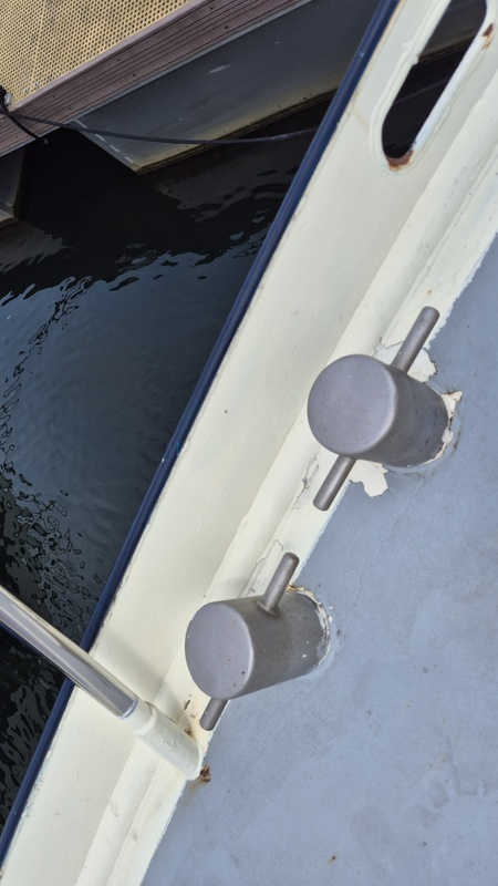

Afbeeldingslocatie: https://tweakers.net/i/2PiDkKwCqfGqRXHetUYlKmlI-Ys=/800x/filters:strip_exif()/f/image/YcbMwHu8dB7kfafh7whAmYKe.png?f=fotoalbum_large

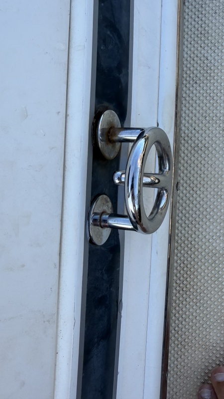

Ik vermoed puur optische schade en niet constructief, maar ik wil het voor de zekerheid wel repareren. Mijn onderbuik zegt 2-componenten epoxy, goed afsmeren en dan witte lak erover?
Tijdens de lunch nog eens de KNMI app gecheckt, want het begon nu echt goed te waaien. Nu stond de wind toch iets feller aan :P. We gingen richting Windkracht 4/5. Ik had opgezocht dat mijn schuitje tot Windkracht 6 geschikt zou zijn dus maakte me geen zorgen, maar mijn vrouw dacht daar overduidelijk anders over. De bandjes aan de zwemvesten werden nog even stevig aangetrokken, bij elke golf kwam er een vertwijfelde blik op haar gezicht en ze zocht steeds naar houvast op het bankje. Mijn dochters hadden daarentegen weer dikke lol, want om zicht te houden voer ik staand (er was redelijk wat watersport aanwezig, o.a. veel surfers die niet wisten wat stuurboordzijde betonning precies was) dus ik laveerde daar een beetje omheen en kreeg dus redelijk wat spray. En als ik zeg redelijk wat - ik tik dit relaas met een nog licht vochtige onderbroek.
Ik besloot daarom schuin tegen de golven in te varen en toch, ondanks de geldende limiet, iets sneller te varen. Ik had eerder gemeten dat ik bij 2000 toeren ongeveer 10km/u voer, maar ben daar voor dit stukje toch overheen gegaan waardoor we ineens véél minder last hadden van de golfslag en er meer 'doorheen' voeren. De tocht terug duurde dus een stuk korter maar wel met minder gekwelde blikken van mijn eega.
Aanleggen aan de helling was nu een stuk rustiger, de wind stond daar precies tegenaan en met een beetje spelen met voor- en achter gas de boot rustig tegen de kade aan kunnen trekken. Daarna de trailer onder water gereden en de boel aan boord gehesen.
Al met al vond ik het een hele vette ervaring om even in wat 'wilder' weer te varen!

Leuk verhaal maar natuurlijk sneu van de krassen. Met en gelcoat repair setje makkelijk zelf te repareren, zeker omdat je boot op en trailer staat
  • HTT-Thalan
HTT-Thalan
https://www.dekkerwatersport.nl/product/west-system-six-10-adhesive-koker-met-zelfmengtuit/
Dat lijkt me prima? En welke is goed als gelcoat?
Afbeeldingslocatie: https://tweakers.net/i/y-vt5hSGPuT-GrXKndD1FjE935Q=/800x/filters:strip_exif()/f/image/if9ETCpLCeYfQ4rpAbbQspCz.png?f=fotoalbum_large
Volgens mij kom ik dan prima uit de voeten.
[ Voor 42% gewijzigd door HTT-Thalan op 20-09-2026 15:27 ]
  • franssie
franssie
Save the albatross
Nee je hebt geen epoxy nodig, de gelcoat is beschadigd en die moet je weer aanvullen. Epoxy is voor structurele krachten, dit is alleen cosmetisch/opties.
Zoek op wat de RAL kleur van je romt is, de gelcoat set moet dezelfde kleur hebben. Gelcoat is geen verf, maar een waterdichte beschermende laag op de constructieve glasvezelromp die daaronder zit.
edit: dus zoiets.
https://www.polyservice.n...90-gram-wit-15100000.html
Lees de handleiding goed, met name het afdekken met de plastic strook na aanbrengen is erg belangrijk
Zoek op wat de RAL kleur van je romt is, de gelcoat set moet dezelfde kleur hebben. Gelcoat is geen verf, maar een waterdichte beschermende laag op de constructieve glasvezelrom die daaronder zit.
Zeker? Er zijn namelijk wel vezels te zien in de 'wond'. Niks wat uitsteekt of rafelt, maar het is wel tot op het glasvezel door de gelcoat gegaan.

HTT-Thalan schreef op zondag 20 september 2026 @ 15:34:
Rij met of zonder boot dan even langs een jachtwerf met winkel. Die zullen je adviseren. Maar mij lijkt epoxy niet nodig, en ja ik heb vergelijkbare krassen ook alleen met gelcoat gerepareerd boven de waterlijn.
Als je de boot meeneemt (eerst even bellen) kunnen ze gelijk de juiste kleur meegeven.
  • rows
  • Laatst online: 28-11 15:35
Voor deze reparatie gebruik je topcoat ipv gelcoat. Topcoat is gelcoat met parafine waardoor het niet kleverig opdroogd. En zoals gezegd hier gebruik je geen epoxy voor.
