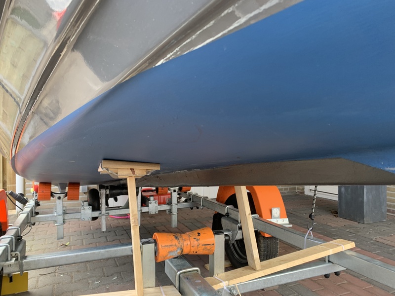

Blijkt mijn bootje gerepareerd te zijn. Zoals zo vaak helaas, niet goed :'(
Na de laatste 2 a 3 keer op de trailer zag ik bij de kiel schilfers verf loskomen. En nu valt ook op dat er stukken kiel veel donkerder zijn. Nog even nagevraagd bij mijn Boot Service Center of het kwaad kon. Volgens hen niet. Mits er geen scheuren in de toplaag zit.
Het bootje is dubbelwandig. Van binnenuit kan ik het niet zien of erbij.
Laatste week heeft er benzine gelekt tijdens opslag. Dat is naar het laagste punt gelopen. Binnenin naar het laagste punt. Dat is deze plek op de kiel. En hier is het eruit gaan lekken. Ongeveer 1 drup p/15 seconden. Er zit geen scheur of gat, maar het is wel poreus.
Zie:
Afbeeldingslocatie: https://tweakers.net/i/xQNe1ttImCbpemI3ZD2I-fsSAHE=/800x/filters:strip_icc():strip_exif()/f/image/SafsHCVr6KLAOjD7oj9xBbJ7.jpg?f=fotoalbum_large
De kale plekken beslaan nu +/- 40-50 cm over de kiel (boot is 4 meter totaal)
Hier duidelijk te zien:
Afbeeldingslocatie: https://tweakers.net/i/uEmBSNpVmaGT2HLkA4lJ2Zdd7D4=/800x/filters:strip_exif()/f/image/tvP8uvp9yZztcBQ8g1ZukXCz.png?f=fotoalbum_large
Rode cirkel is andere kleur verf.
Groene pijl: soort schuim(?). Dit is ook zacht en nog beetje nat. Vermoedelijk van een eerdere reparaties.
Andere pijl; hard en droog. Hier zie ik ook vezelstructuur, dit lijkt me de epoxy (binnen-)huid?
Goed, mooi kud dus. En moet gerepareerd worden. Volgens mij gaat de aanpak zijn (zodra het droog is):
- schuren & schoon & droog
-- plamuur (meerdere lagen uitharden totdat stevig en gelijk is) * schuren & schoon & droog *
--- glasvezel stroken (met epoxy hars met roller aanbrengen) vooral op de 'zachte' stukken. * schuren & schoon & droog *
( ---- misschien schuim gieten / opvullen vanuit binnen op de een of andere manier? )
en dit weet ik dus niet zeker:
------- coating ? Meerdere lagen?
--------- verf/lak ? (ook Meerdere lagen?)
---------- anti-fouling ?
Met name de laatste stappen, twijfel ik over. De boot gaat misschien een keer of 10-15 per jaar in het water. Voor een paar uurtjes.
Volgens mij kan de anti-fouling ook direct op de -nieuw gerepareerde- huid van de boot. Of moet daar eerst nog een andere laag onder?

@pieterbell
Is dat schuim nu doordrengt met benzine? Heel goed laten drogen dan, nat (PU?) schuim opsluiten is niet best. Als dat schuim later is aangebracht en nat is, zou ik het weghalen. Schuim droogt slecht over het algemeen. Dubbelwandig terwijl er van boven benzine (en dus ook water) in het schuim kan komen is ook niet best. Dat schuim moet eigenlijk volledig waterdicht zijn opgesloten, PU schuim en water zijn geen vrienden. Dat zou ik eerst oplossen!
Over je stappen plan:
- schuren ja, dat blauwe moet weg voor je er over heen kan lamineren.
- Liever niet plamuren, plamuren is niet sterk. En polyester plamuur niet geschikt onder water. Gebruik een epoxy hars ingedikt met Stewathix, dat wordt veel sterker en de hars moet je toch al kopen. Dat kan je vrij dik opbrengen en kan meestal wel in 1 laag. Als je liever een kant en klaar middel gebruikt, is Variobond van De IJssel fijn spul met een heel prettige viscositeit. Als je toch wil plamuren, gebruik dan een epoxy plamuur of epoxyhars met microbaloons.
- Als die massa nog een beetje zacht / plakkerig is, direct er over heen lamineren met epoxy en glasWEEFSEL. Dit maakt het direct al strakker. Geen glasvezels, die werken doorgaans alleen met polyester omdat het bindspul niet oplost in epoxy. 2 laagjes van ~200gr/m2 is al meer dan genoeg voor oppervlakte bescherming, maar als je die kielbalk echt lomp moet worden, kan je nog wat dikker gaan.
- Optioneel: Na het laminaatje direct een laagje peelply mee lamineren scheelt je later schuurwerk. En het wordt strakker. Niet perse nodig maar het scheelt werk. Ik ben helemaal fan geworden van peelply, vooral bij boven je hoofd werken wat toch minder fijn is. De wafel van het weefsel verdwijnt ook zowat helemaal zodat je afwerking minder werk wordt.
Je ziet: als het even kan, liefst handelingen kort op elkaar doen en niet helemaal laten uitharden. Dan hoef je niet te schuren en wordt het geheel sterker omdat de epoxies een chemische verbinding aangaan ipv alleen een mechanische.
- Schuren en eventueel plamuren om het strak te krijgen en de wafel er uit te krijgen. Puur cosmetisch en of het nodig is hagt af van hoe netjes je gewerkt hebt. Epoxy plamuur of epoxy hars die je zelf mengt met microbaloons. Als bij het schuren het weefsel weer bloot komt te liggen, moet daar weer een laagje hars over heen. Daarom beter eerst plamuren en niet verder schuren dan de plamuur. Maar als je netjes gewerkt hebt en peelply gebruikt hebt, kan je deze hele stap overslaan en direct door met de coating.
- een paar laagjes epoxy coating. Bijvoorbeeld HB coating of Pantsercoat of rolcoating etc. Dat maakt de boel weer netjes en weer en UV bestendig. Als je die laagjes kort genoeg achter elkaar aanbrengt, hoef je tussentijds niet te schuren. Dan is aflakken bij een onderwaterschip niet nodig en antifouling kan er direct over heen.
- Als je boot steeds maar een paar uurtjes in het water gaat, is antifouling echt niet nodig. Die coating is dan meer dan prima.
Oh en denk aan je gezondheid. Schuren van glasvezels/weefsels is killing voor je longen, daat helpt geen corona maskertje tegen. En boven je hoofd werken met epoxyies... ik heb al eens bij de eerste hulp gezeten met een druppel uithardende epoxy in mijn oog 8)7
[ Voor 12% gewijzigd door Wuursj op 20-04-2021 10:15 ]

@Wuursj Dank voor je uitgebreide antwoord!
Hier kan ik wat mee.
Schuim eruit halen. Misschien ga ik daarna wél een gat of scheur ontdekken. Maar ook die kan ik dicht lamineren. (Toch?)
Ik heb mijn winkelmandje bij MrBoat aangepast _/-\o_
Zeg ik het goed als:
De laatste laag, de buitenste zeg maar, dat is de coating? En coating is => epoxy hars (op kleur) erop schilderen?
En vraag 2:
Stewathix mengen met micorbalons voor een extra strak resultaat? (Zal wel niet, maar vraag het toch maar even ;) )

Er zijn verschillende coatings op epoxy basis. Meestal inderdaad een hars waar het een en ander aan is toegevoegd en dat is niet alleen kleur. Pure epoxy hars is niet echt geschikt als eindlaag want doorzichtig, niet UV bestendig en ook tamelijk zacht voor een eindlaag.
HB coating / Pantsercoat is een matte, vullende (=dikke) coating met hoog vast-stof gehalte. Wordt uiteindelijk knoerhard. Voordeel is de uitgebreide tempratuur toepasbaarheid vanaf 5 graden. Voor een epoxy product ook best goed te schuren als je dat op tijd doet want na een tijdje wordt het knoerhard.
Rolcoating is een meer glanzende ingekleurde dekkende epoxy hars. Door de glans en minder vaste stoffen ook wat krasgevoeliger. Pas te gebruiken vanaf 15 graden.
Beide zullen een beetje verkrijten in de loop der tijd want dat doet epoxy ahv UV maar niet echt om je zorgen over te maken.
Maar er bestaan vast meer. Er bestaan zelfs epoxy gelcoats tegenwoordig maar daar heb ik geen ervaring mee.

pieterbell schreef op dinsdag 20 april 2021 @ 10:39:
En vraag 2:
Ja kan. Ik heb wel eens microbaloons gemengd met katoenvezel om een soort van compromis te krijgen. Je gaat zeg maar pindakaas (=goed in sterkte) en chocopasta (=gladder) mengen :P met ook een compromis als resultaat: zwakker en nog steeds niet helemaal strak.
Als sterkte niet zo belangrijk is, kun je heel veel gebruiken als vulmiddel en mengen. Schuurstof, meel etc etc.
De genoemde variobond is mooi spul,dat ik zelf nog niet heb kunnen evenaren met vulmiddelen: strak te plamuren en toch erg sterk.

helaas gaat het drama verder..
Excuses voor de slechte foto 's. Komt door de de tranen :+
(of een stukje vinger in latex handschoen + mijn bizar slechte foto kunsten)
Ik heb vandaag moed gevonden om te beginnen. Eerst maar eens wat verwijderen. Helaas is het erger dan ik dacht.
Dit is het 1e resultaat :
Afbeeldingslocatie: https://tweakers.net/i/_6duorfZPIS31rD1jIGTqKeymkw=/x800/filters:strip_icc():strip_exif()/f/image/3ym1c05ZmouUjhLgHXH1DhI6.jpg?f=fotoalbum_large
Flinke lap gerepareerde glasvezel. En in het gat, zat dat gele; is een soort rubber? Flexibel maar met een vaste, dichte structuur.
Er zit dus een flinke scheur in de kiel:
Afbeeldingslocatie: https://tweakers.net/i/r5Q8yhMjrgypzIKmLbhtVpVB2ew=/800x/filters:strip_icc():strip_exif()/f/image/rZk35sTtHZjrGh1GtOLsQIlu.jpg?f=fotoalbum_large
Als je goed kijkt, zie je de binnenkuip:
Afbeeldingslocatie: https://tweakers.net/i/_2Y2sa5U5nPK-NMs27glwe_PFIk=/800x/filters:strip_icc():strip_exif()/f/image/NcNGx6wNT7RBq1zcRU4HJQAJ.jpg?f=fotoalbum_large
Goed, ik vermoed dat er qua reparatie niet veel veranderd. Gelukkig heb ik voldoende epoxy, stewathix en glasweefsel en weefsel band gekocht.
Ik zal eerst zoveel mogelijk kaal moeten maken. Einde scheur + begin van het stevige stuk opzoeken (beide kanten). Dat dan kaal maken, schuren en vanaf daar beginnen met opbouwen (toch?)
Ik zag bij mrBoat(.nl) ook een soort pu schuim spöl; is dat nog te adviseren?
Maar misschien kunnen jullie mij nog helpen? Wat is het beste plan van aanpak?
  • Wuursj
  • Laatst online: 12-11 14:18
Wuursj
want worst is al bezet
@pieterbell denk dat het inderdaad niet veel veranderd. Er bestaan lege kitspuiten waarmee je een eigen gemaakt epoxy mengsel netjes in de holle ruimte kunt stoppen zodat je iets hebt om over heen te lamineren. Dat werkt best goed en nauwkeurig vindt ik, beter dan lege plastic zakjes waar je een klein hoekje van af knipt.
Dat schuim gaat niet werken. Dat schuimt enorm met best veel kracht. Zie ook de filmpjes. Toen ik mijn koelkast bak ging isoleren met dat schuim, heb ik wat latjes moeten zetten om te voorkomen dat de boel in elkaar gedrukt werd. Ook is PU schuim niet echt geschikt voor zoiets als dit (in tegenstelling tot airex, pvc schuim, epoxy schuim of anderen). Ook krijg je dat nooit netjes op zijn plek en het is echt rotspul om ergens weer af te krabben.

pieterbell schreef op donderdag 22 april 2021 @ 20:22:
Eigenlijk een heel stuk er uit en opnieuw opbouwen is de enige oplossing. Anders blijft het een zwak punt.
Verder; enige idee wat uberhaupt de oorzaak is van het probleem? Komt het door het vaak traileren of heb je je vaker vast gevaren waardoor je kiel deze schade steeds oploopt?

@charly; klopt dat is niet fijn inderdaad.
Heb zelf ook nagedacht over een vorm, iets met hout of plastics oid. Het gat is een cm of 25 (geworden na het schuren). Maar gelukkig niet heel breed. Daarom heb ik het dus zo opgelost:
Afbeeldingslocatie: https://tweakers.net/i/ZqstD3QJvA3ik6aH9WPARbf21l0=/800x/filters:strip_icc():strip_exif()/f/image/sMsWDkDry5bLyNEVCRwsAhkk.jpg?f=fotoalbum_large
Karton op maat geknipt en geknikt + een Tiewrap voor het positioneren.
Dit aangesmeerd met Epoxy - Stewathix mengsel.
Meteen daarna met -normale- epoxy een laagje erop gerold. En toen 3 banen glasweefsel en 1 baan glasband.
Ook andere delen van de kiel geschuurd. Daar heb ik geen gaten aangetroffen, maar wel tot aan de 'huid'. Dus die ook lekker ingesmeerd
En als laatste een paar stroken Peelply.
Nu ziet het er zo uit:
Afbeeldingslocatie: https://tweakers.net/i/_iLZp-5yZY2jWcdni6I6ASMqAME=/800x/filters:strip_icc():strip_exif()/f/image/px80i8yUr2CwMeQwv97exYa3.jpg?f=fotoalbum_large
Vanavond komt de plamuur (microballons) binnen. Dus morgen afwerken en dan hopenlijk zondag de bottomcoat erop.
Met dank aan @Wuursj voor de nuttige info en de tips.
PS: Bril + kleding + masker is inderdaad wel aan te raden ;)

@pieterbell Is dat een Vanclaes trailer die ik daar bespeur?
Skoda Enyaq iV60 Sportline * Toyota Aygo X * Fendt 510TF Joker * Honwave 35AE met Honda BF20
  • pieterbell
  • Laatst online: 27-07 08:09
@BeaM-R Er staat geen merk op, maar volgens mij niet.
Het is klaar. De bottomcoat zit erop. Over paar weken kan ik het testen. We zullen tzt zien hoe goed het is 😬
Afbeeldingslocatie: https://tweakers.net/i/w8WfvgAHFXX-de1xywI5wyrOjX8=/800x/filters:strip_icc():strip_exif()/f/image/uduGTIkKNTuOcYfU8EIxixtF.jpg?f=fotoalbum_large
Voor nu en ter voorkoming van herhaling:
heeft iemand nog tips en ideeen?

Open bij gebruik en dicht bij niet gebruik.
Waarom Open bij gebruik; anders kan je motor geen benzine aanzuigen en wordt er een vacuum gecreeerd.
Heeft je motor trouwens geen eigen olietankje?
  • pieterbell
@_Arthur
Thanks!
Als ik hem dichtzet bij stalling/op het droge, dan gaat hij dus lekken bij de aansluiting van de slang op de nippel (de reden van de reparaties :'( )
(ps; geen separate olietank)
________________________________________________________________
@_Arthur hieronder; ja, klopt, das waar. Mag ook niet vanwege gasvorming.. Maar wat moet ik dan?
Ik liet/laat alles gewoon zitten. Het zit behoorlijk vast, ik moet de tiewrap doorknippen voordat ik de slangen kan loshalen.
Dit is de 2e tank waarbij het gebeurt. Slangen etc. alles is nieuw. Dit is een standaard tank en slangen.
Ik kan me niet voorstellen dat iedereen z'n tank leegmaakt na het varen? Hoe doen jullie dat?
[ Voor 66% gewijzigd door pieterbell op 28-04-2021 10:55 ]
  • _Arthur
  • Laatst online: 09:18
_Arthur
blub
pieterbell schreef op woensdag 28 april 2021 @ 10:39:
Mag eigenlijk niet (dat dat daar gaat lekken dus). Haal je de benzineslang los van de motor als je hem stalt cq niet gebruikt?
Het waarom dat het daar gaat lekker: vermoedelijk zet de benzine in de tank wat uit door warmte, zodat er druk opbouwt in de tank+slang. Die overdruk wil weg en zoekt de weg met de minste weerstand 'naar buiten' en dat is bij jou kennelijk de aansluiting van de slang met de tank.
De beste oplossing is je tank uit de boot halen als je hem stalt cq wanneer hij op de trailer op het droge staat.
Of anders een tank met een aansluiting die je los kan halen en je slang kan blijven zitten.
Afbeeldingslocatie: https://tweakers.net/i/foZxG_otXCZ4tAwriwNOOYymIgk=/full-fit-in/4000x4000/filters:no_upscale():fill(white):strip_exif()/f/image/jAUuwmhryLGwLmGM0xHlxM64.png?f=user_large
[ Voor 52% gewijzigd door _Arthur op 28-04-2021 11:02 ]
  • pieterbell
Ja, dat is een goede oplossing!
Stom dat ik daar niet aan heb gedacht. 8)7
Dit had ik in mijn rubberboot ook. Dan kan ik eenvoudig losgooien. En altijd nog eruit halen indien nodig.
Wel jammer dat ik nu wéér een nieuwe tank moet kopen :(
(en slangaansluiting vanaf de "pompbal" of motor)
@_Arthur thanks! _/-\o_
