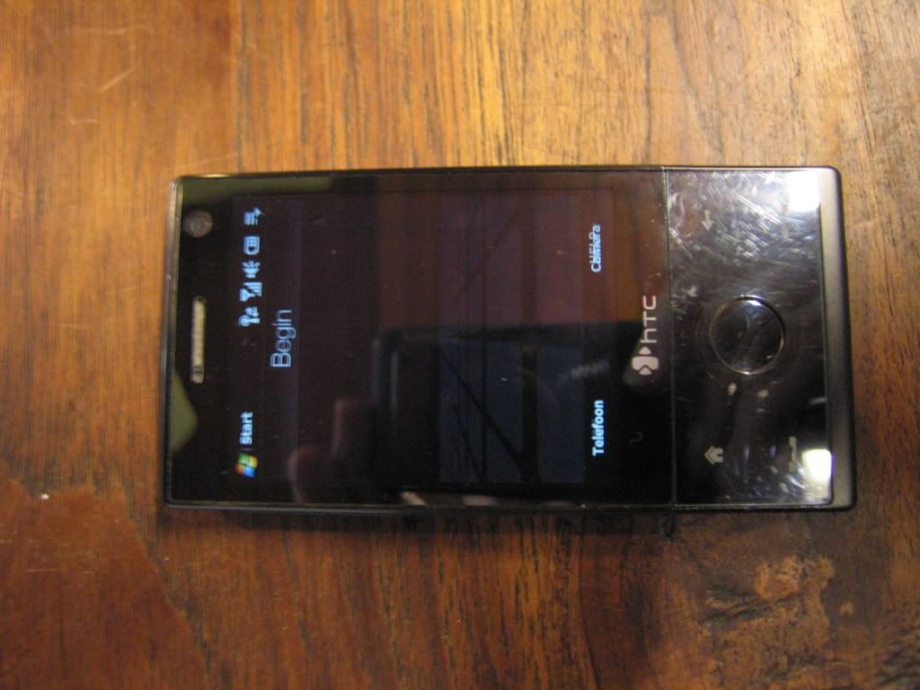

Bij mij begint links boven de home knop het hoekje al los te laten, volgens mij is dit geen beschermings folie aangezien het vrij stug aanvoelt. Betekent dit dat mijn TD nu al uit elkaar valt? Hij is ongeveer 2weken oud en gewoon normaal gebruikt. Heb overigens wel een screen protector voor het scherm
Heb ik ook maar dan rechts onder. Als het verder gaat haal ik het er gewoon af.

Heb zelf ook een heel klein puntje wat begint los te laten boven de home toets, is dit een soort bescherm folie of is dit de glanslaag die over de toetsen ligt?

Denk dat dat de beschermfolie is. Gebruik je soms een houder want die krengen willen dit wel eens veroorzaken!

Maar het voelt best stevig aan, ben bang als het erger wordt dat het eraf moet en al mn buttons lelijk zijn.

Ganymedus schreef op dinsdag 19 augustus 2008 @ 10:17:
Zou je er misschien eens een foto van kunnen plaatsen hoe dat eruit ziet?
Afbeeldingslocatie: http://i239.photobucket.com/albums/ff140/Bloempod/krassen_klein_IMG_0748.jpg
Plaatje is klikbaar voor grote krassen ;)
Je kunt heel duidelijk het verschil zien tussen het scherm en het "toetsblok" er onder.
Op het scherm zit wel een enkel krasje, maar niet vergelijkbaar met de toetsen.
Ik had net soft-reset gedaan, ik zie nu pas dat mijn scherm daarom nog leeg is :+
[ Voor 24% gewijzigd door Verwijderd op 19-08-2008 12:04 ]
Ik vind het opzich wel knap hoe je dat voor elkaar krijgt. Misschien een beschermhoesje een optie (ik heb er altijd een pouch omheen zitten (behalve tijdens uitgaan) en hij ziet er nog perfect uit, zelf zonder beschermlaag)?

Verwijderd schreef op dinsdag 19 augustus 2008 @ 12:28:
Hoe dit kan bij een "diamant" snap ik ook niet :+ .
Ik heb werkelijk nog nooit een case/pouch/sleeve/body gebruikt, bij nog geen 1 mobieltje.
De Diamond is de eerste die er zo uit ziet bij mij, bij normaal gebruik
(en de Diamond is niet eens mijn hoofd-toestel).
Ik kan je foto's sturen van mijn iPhone welke ik sinds maart dagelijks zonder bescherming gebruik waarvan je zult denken dat het een nieuwe net uit de doos is (alleen ff vingers er af poetsen ;) ).
Ook mijn HTC Touch van vorig jaar oktober die mijn vrouw nu in gebruik heeft ziet er prima uit.
Het ligt dus blijkbaar niet aan mijn gebruik, anders zouden alle toestellen er zo uit zien :X
Aan de andere kant, je doelt op het deel van de knoppen waarschijnlijk.
Hier is bij mij de glans/beschermlaag losgelaten, hierdoor is het heel gevoelig voor krassen.
De rest valt wel mee hoor ;) (hoewel het mijn eerste toestel is met kras op het scherm na 1 week)
