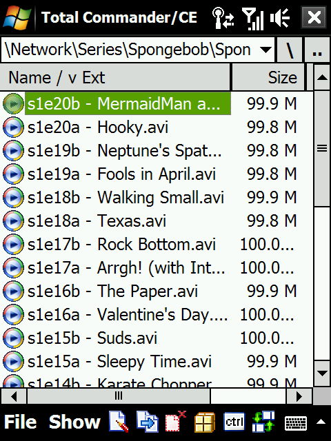

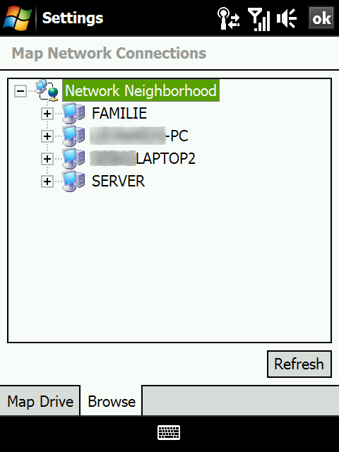

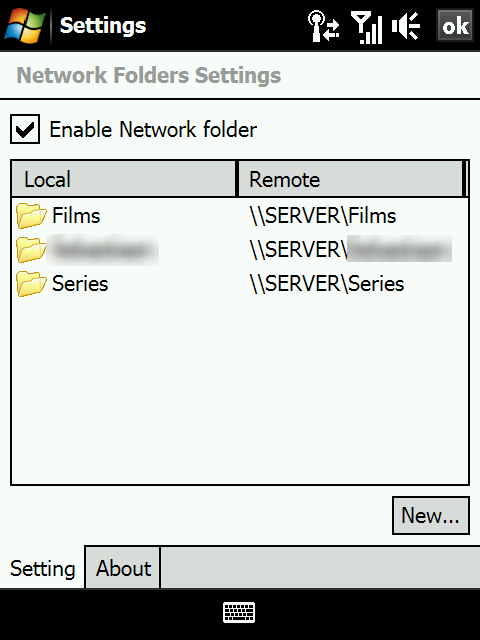

Oh wat vet trouwens, ik kom er net achter dat RealVNC ook een (officiele) PocketPC versie heeft (wel < WM6.1, maar het werkt :P).
Kan ik mijn PCtjes dus gewoon vanaf mn telefoon overnemen als ik op mn Wireless zit *O*.
En het werkt ook gewoon lekker snel :Y
Pc'tje in de meterkast bedienen vanaf je telefoon _O_

Oh, en als er nog mensen zijn die net als ik door hun thuisnetwerkje willen bladeren:
Dat kan met de "Network Plugin" van HTC :).
Zie XDA: http://forum.xda-developers.com/showthread.php?t=378228
Ziehier het resultaat:
Afbeeldingslocatie: http://i67.photobucket.com/albums/h288/slindenau/HTC_TD/Screen20.png
(thumbnails)
Afbeeldingslocatie: http://i67.photobucket.com/albums/h288/slindenau/HTC_TD/th_Screen19.png Afbeeldingslocatie: http://i67.photobucket.com/albums/h288/slindenau/HTC_TD/th_Screen21.png Afbeeldingslocatie: http://i67.photobucket.com/albums/h288/slindenau/HTC_TD/th_Screen22.png
(vooralsnog heeft Windows Media Player wel wat problemen met het afspelen van Video's, maar MP3 tjes en andere bestanden openen/streamen gaat prima :) )
Edit: Net even CorePlayer geinstalleerd...over WiFi dus, geen gekloot meer met die USB kabel *O*.
En die slikt de video's wel!
