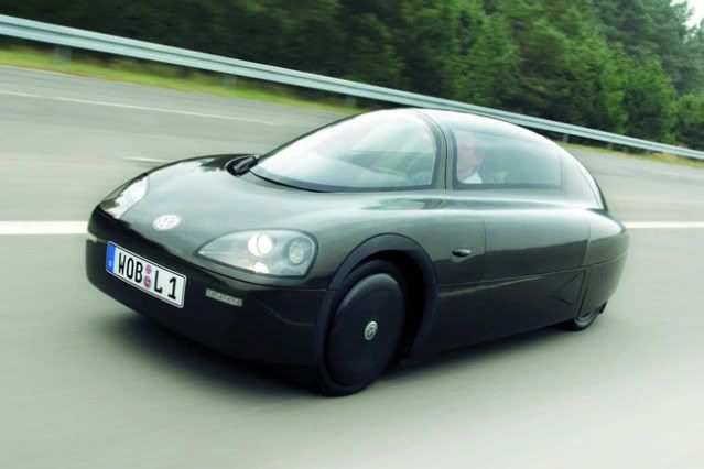

Of je moet het denken over auto's fundamenteel veranderen. Auto's hoeven niet precies zoals ze nu zijn. Ik geef alleen maar de extremen aan hier; als je bewijzen wilt hoe ver je kunt gaan: kijk naar de zonne-auto's, ecorunner, etc. Nee, ze zijn niet praktisch maar het zijn ook extremen. En het mooie van dingen fatsoenlijk ontwerpen met een focus op aerodynamica en weerstand is dat je helemaal niet zo ver hoeft te gaan - dat is enkel nodig voor het laatste stukje efficiëntie. Je kunt prima een auto maken met een 10x zo lage luchtweerstand. Zoals gezegd, vliegtuigen hebben een 100x zo lage equivalente luchtweerstand en zijn ook nog lang niet zo efficient als je ze zou willen hebben.
Point is: als je wéét dat er meer mogelijk is, is het strevenswaardig om daarheen te werken. Auto's worden momenteel helemaal niet gemaakt op aerodynamica, enkel op uiterlijk, veiligheid en features. Iets meer de focus op aerodynamica en je kunt een hoop winnen, echt waar.

Nee, er is een theoretisch maximum dat je kan halen met een otto cyclus, en die ligt lager dan 50%. Dit heeft te maken met allerlei fysische verschijnselen, allerlei thermodynamische verschijnselen, adiabatische expansies, etc. Gaat wellicht wat ver om dat allemaal in lekentaal uit te leggen.
Naast dat, staat de verbrandinsmotor volgens mij op #1 wat betreft totaal aantal patenten ter wereld.
Er is waarschijnlijk niet meer zoveel te halen uit een conventionele benzine en dieselmotor, en dat zie je ook terug in de verbruikscijfers van conventionele otto en diesel cycle motoren. Ze geven er allerlei fancy pancy benamingen aan, maar het verbruik is niet echt bijster veel omlaag gegaan. Wel is er veel veranderd m.b.t. uitstoot. Kijk bijvoorbeeld naar de lupo 3L, dat ding is inmiddels al 10 jaar oud ofzo, komen nog niet veel diesels in de praktijk bij in de buurt.
Verwacht echt geen conventionele benzineauto's van een eenzelfde vorm die 1:30 doen over 10 jaar. Of diesels die 1:40 doen.
In aerodynamica valt in ieder geval nog heel veel te halen, maar dan zullen er op andere punten ingeleverd moeten worden (looks, veiligheid, ruimte etc) ;)

Je negeert de hele tijd mijn punt dat een verbrandingsmotor nog een heel stuk inefficienter is bij typisch verkeer (start-stop, file, etc.). Ja, op piek-efficientie is een hele goede diesel met CVT op de 35% te krijgen waar een elektrische auto >95% doet, maar in werkelijkheid doet je verbrandingsmotor en transmissie maar ongeveer 20% (sterker nog, vrijwel alle motoren doen het op zichzelf gemiddeld niet veel beter dan 20-25%, zie bijv. hier.). Theoretische thermodynamische maximumefficientie van de Otto-cyclus is 37%, dus die 35% die her en der wordt geclaimd is echt op zijn maximumdruk, perfecte rotatiesnelheid en perfecte mengsel.
Huidige elektrische auto's zijn een stuk minder efficient dan ze zouden kunnen zijn (maar ongeveer 60-70% battery-to-wheels) omdat ze brakke motoren en transmissie gebruiken. Er zijn nog geen auto's met in-wheel SRM of PMB(L)DC motoren, die krikken dat op naar vrijwel 100%.
En nog eens, een elektrische auto is meer dan een ge-elektrificeerde verbrandingsmotorauto. Het is een nieuw concept, met zeer veelbelovende mogelijkheden.

Precies, maar even jouw eigen vergelijking erbij halend: 'al die poespas' maakt zo'n auto wel 'wat' duurder dan een Alto en dan moet je heel veel kilometers rijden om dat te compenseren.
Bovendien zal zo'n futuristische aerodynamische auto door de kuddes Golf/Astra/Civic/Audi/BMW/Alfa rijders op de vele auto enthousiast forums al snel oerlelijk gevonden worden waardoor zelfs de Prius weer een schoonheid lijkt.
De kudde is een voorgeprogrammeerde gemiddeldheid en kijkt alleen naar korte termijn. (Kleine) revoluties in techniek of zuinigheid worden gewoon niet gewaardeerd.

Ik denk dat ik toch nog even doorga over mijn technische argument achter een 1:100 auto. Het is redelijk out of place in dit topic, er is al het e.e.a. over gezegd en het is bijzonder onwaarschijnlijk dat iemand het gaat maken (om economische, markt-acceptatie, etc. redenen), maar het is interessant om de gedachtengang erachter te volgen.
Het zit zo; ik ben opgeleid als lucht- en ruimtevaarttechnieker en daarin is efficientie misschien het belangrijkste woord dat er bestaat. Het ontwerpen van vliegtuigen en ruimtevaartuigen vergt het uiterste van de techniek, en daarom wordt ook altijd geredeneerd vanuit de maximale theoretische efficientie. Het leuke is ook dat juist in de luchtvaart en derivaten de meeste ontwerpen te vinden zijn die zo dicht bij hun theoretische maximumefficientie zitten, juist omdat er wordt ontworpen met efficientie als sterkste motivator. Slechts weinig kan hieraan tippen.
Een auto ondervindt boven ruwweg 40 km/h het meerendeel van zijn externe weerstand door aerodynamica. Het weerstandsvermogen wordt uitgedrukt als:
P(aero) = 1/2 * rho * Cd * V^3 * S
waarbij P voor vermogen staat, rho=luchtdichtheid (ISA, 1.225 kg/m^3) Cd=weerstandscoefficient, S=frontaaloppervlak en V=snelheid. Omdat de weerstandscoefficient, vorm en het oppervlak een beetje gerelateerde termen zijn worden deze meestal samen genomen als het weerstandsoppervlak Cd*S. Typische weerstandsoppervlakken voor auto's zijn net iets meer dan een halve vierkante meter.
For the sake of argument, stel dat bij 36 km/h (10 m/s) de rolweerstand gelijk is aan de luchtweerstand (het zit dicht genoeg bij experimentele waarden, dus soit). Dan is je luchtweerstandsvermogen dus, gemiddelde productieauto, ruwweg .5*1.225*0.5*10^3~300W. Totale weerstandsvermogen zo'n 600W. Geen drol dus. Gaan we omhoog in snelheid, bijvoorbeeld naar de 25 m/s (90 km/h), dan komen we uit op zo'n 4.8kW aerodynamische weerstand. Het is een redelijke aanname dat rolweerstandsvermogen kwadratisch met de snelheid schaalt, dus bij 25 m/s verwacht ik een 6.25x zo hoog rolweerstandsvermogen als bij 10 m/s, zo'n 1.8kW dus. Totaal een grove 6.5-7kW. Op topsnelheid - 120km/h voor het gemak - zal een auto zo'n 15kW op de weg moeten zien te krijgen.
Weerstand is de enige bron van echt verlies. De reden dat een auto veel meer verbruikt (zeker bij lage verliezen) is ook het opstoken van remenergie, inefficientie van de aandrijving en dat soort dingen maar... dat is geen fundamentele limiet. De motoren kunnen elektrisch worden en het theoretische maximumrendement daar is 100%, de aandrijving kan in-wheel zonder transmissieverliezen, de energiebron kan een li-ion accu zijn die ook allemaal geen inherente verliezen hebben (alleen praktische). Je remenergie kun je terugwinnen, en over airco en verlichting praat ik even niet (dit is enkel een poging om de theoretische limiet van wat kan op te zoeken).
Deze ideale auto met enkel een standaard aerodynamische vorm en standaardwielen (en standaardgewicht, moet erbij gezegd worden) verbruikt dus bij 120 km/h 15kW. Als alle rest helemaal 100% efficient is betekent dit dus een verbruik van 1,5 liter per 120 km, oftewel 1 op 80. Dat is een slechte start voor m'n verhaal. Ik zei dat 1 op 100 mogelijk was.
De crux zit hem erin dat zelfs met heel goed verkeer een auto [in NL en andere drukbevolkte gebieden, forensenverkeer] een RMS-snelheid van ongeveer 60 km/h heeft. Gezien dat een kutgetal is om mee te rekenen nemen we 72 km/h oftewel 20m/s. Bij deze snelheid zijn de aerodynamische en rolweerstandsverliezen 3650W. In een ideale wereld kunnen we 72 km reizen op 0.36 liter benzine, oftewel 1 op 200. Hoe komt het dan dat moderne auto's dit niet redden?
De motorefficientie is het belangrijkste. In gemengd stads- en snelwegverkeer zal je motor zich niet van zijn beste kant laten zien, en in track analyses zie ik meestal 15% gas-to-transmission-efficientie staan als vuistregel, en dat geloof ik wel. Oftewel, met een conventionele benzinemotor verbruiken we 0.365/0.15=2.43 liter op 72km, oftewel 1 op 29.5. Gooi daar nog wat standaardverbruikers tegenaan (climate control, verlichting, accu), neem mee dat je de remenergie niet kunt terugwinnen, en het is eigenlijk onmogelijk voor een conventionele auto om beter dan 1 op 20 te presteren in normaal gebruik.
Maar er is hoop! Neem een zuinig autootje, we ronden het eens af op 1-op-25. Gooi hier een serie-hybride drivetrain in met een gas-to-generator-efficiency van 30% (high compression ratio combination brayton cycle/atkinson cycle) en een elektrische efficientie (van generator via batterij naar motor) van 90%, beiden haalbaar met huidige techniek. Dan zit je dus op 27% ipv 15% efficientie en zou je in principe de 1 op 45 al moeten halen. Maak het chassis en vooral de body lichter en je haalt de 1 op 50 ook wel (zo'n type auto kan in 800kg als je je best doet, zelfs met de elektrische drivetrain, want je motor kan veel lichter en de batterij is enkel een kleine buffer).
En waar haal ik dan de rest van de 1 op 100 vandaan? Aerodynamica natuurlijk. Aptera en VW's 1-litre-car hebben auto's met een Cd van 0.15 en een drag surface van ongeveer 0.22-0.25 vierkante meter.
En daarom zeg ik dat het mogelijk is. Dit is allemaal nog met conventionele brandstofmotoren, stel je voor wat er mogelijk is met een volledige elektrische drivetrain! Li-chemie-accu's zijn >99% efficient met ontladen bij dit soort vermogens zolang de batterij groot genoeg is, SRM-motoren maar ook nieuwste generatie BLDC motoren zijn >90% efficient bij de hoge toerentallen en lage koppels die auto's meestal leveren*, en zowel motor drives als dc/dc converters kunnen gemakkelijk in de hoge 90's zitten met hun efficientie. Totale battery-to-wheelefficientie van 85+ % ipv 27%, dus met diezelfde 'trucjes' zouden dit soort auto's het equivalent van 1 op 300 moeten kunnen halen. Niet geheel theoretisch.
De haken en ogen hieraan zijn niet dat het technisch onmogelijk is, maar dat het wel heel erg veel revoluties zijn om in één keer in een auto te bouwen. Ik wil het sterker zeggen, huidige autofabrikanten ontwerpen niet met efficientie in het achterhoofd. Het is een totale afterthought. Allereerst moet het er mooi uitzien en vooral zo min mogelijk kosten, en daarna komt de rest. Aptera is een voorbeeld van een bedrijf dat efficientie als eerste uitgangspunt neemt en ziedaar, een auto die dit voor elkaar krijgt.
Hiermee kun je ook zien dat, zolang je maar heel langzaam beweegt, het heel makkelijk is om belachelijk weinig energie te gebruiken om toch ver te komen. Velomobielen (ligfietsen met omkappingen) zijn naar aerodynamische maatstaven geen bijzonder aerodynamische apparaten. Hun Cd zit nauwelijks onder dat van normale auto's (0.2-0.3), maar ze hebben gewoon een ontzettend klein frontaaloppervlak. Daardoor is hun weerstandsoppervlak heel klein en kun je met 250W inspanning 45 km/h gaan. Dat zijn dus fietsen die het equivalent van 1 op 1800 rijden. Niet omdat ze extreem goed ontworpen zijn, maar... eigenlijk alleen omdat ze heel langzaam gaan. Als je een conventionele auto de hele tijd 45km/h of langzamer zou laten gaan zou hij ook maximaal maar 1kW hoeven te vebruiken. Gooi er een 2kW elektromotor in, 4kWh li-ion batterijpack en je hebt een conventionele, 1000kg zware auto gemaakt die 1 op 450 rijdt. Optrekken duurt een uur, je komt geen enkele heuvel op, maar hij is zzuuuuiiinniiiggg!!!
*de motoren die ik hier noem zijn vziw nog niet geschikt omdat ze veel moeite hebben met het grote toerenbereik van auto's

pinockio schreef op dinsdag 12 oktober 2010 @ 08:09:
Let op: hier gaat het dus om een auto met relatief goede aerodynamische eigenschappen, een niet al te hoog gewicht (lager dan de Prius) en banden met lage rolweerstand. De Prius kan niet beter scoren dan dat.
Een auto heeft geen goede aerodynamische eigenschappen en een polo dus ook niet. Als je diezelfde motor in een goed gestroomlijnd apparaat zou leggen zou je verbruik al een fors stuk beter zijn.
Mooi voorbeeld (komt ie weer) :
Afbeeldingslocatie: http://i119.photobucket.com/albums/o153/metro2005/vw_one_liter_concept01_2.jpg
Deze doet... (tromgeroffel) 1 op 100, en dat zonder hybride aandrijving ed. Voor een héél groot deel te danken aan de stroomlijn.
edit: zie dat ssj3gohan dat al haarfijn heeft uitgelegd :P

Metro2002 schreef op woensdag 13 oktober 2010 @ 11:25:
Jajajajajajaaja. Een tweezittter die 250 kg weegt of zo, zonder kreukelzones. Wel peren met peren vergelijken. Dus een gezinsauto waar je met z'n vijven plus bagage in kunt zitten.
(... en die niet direct 2x zoveel verbruikt als je daar met meer dan 1 persoon in gaat zitten. Want let maar op: zodra je zo'n megalicht autootje gaat beladen gaat het verbruik naar 1 op 50 of slechter.)
Ik zal mezelf maar niet opnieuw quoten (iets over een Puch Maxi). Even wat serieuzers?
