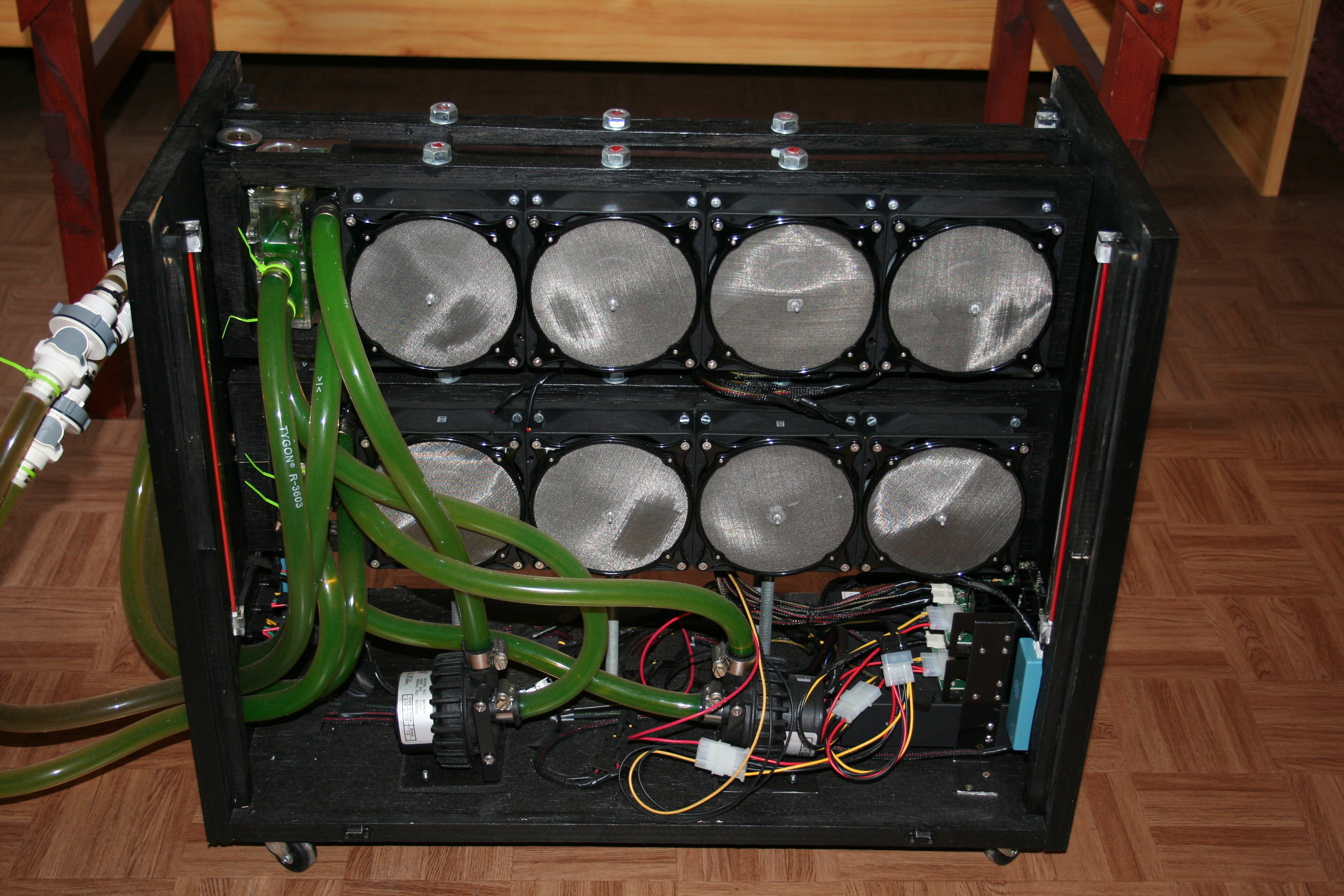

AlexanderB schreef op zaterdag 22 augustus 2009 @ 11:39:
ach, de radiator hoort ook wel n beetje warm te worden, dan geeft ie warmte af. dr valt natuurlijk altijd wel meer te winnen door groter radiator oppervlak, maar een 240 rad heeft (zoals je al gemerkt hebt) effectief al een 2x zo groot koeloppervlak tov n 120mm torenkoeler. :) veel meer dan een 360 voor alleen de cpu is waarschijnlijk overkill (tenzei je fanloos wil draaien..)
wat wel leuk is hoor zo fanloos draaien
toen m'n pc nogal "ghetto" was ff mijn cpu op 2xPA120.3 gedraaid (gpu was uit de loop) en toen stresste die E6750 met vrij warm weer tegen de 38°C @3.52 ofzo, echt fijn :)
dan ook maar wat geknoeit om passief te gaan draaken (fancontroller uit) en nog altijd goede temps :)
Duality: i5 4670K@4.2Ghz || Gigabyte Z87X-UD4H || 32GB Corsair 1600 || EVO 250GB + 2x4TB WD RE R1 || Radeon HD6970 || Lian Li V1000b || Seasonic 650w S12g || X-fi || => EK Supreme HF Ni-EK Supremacy GPU Ni-PA120.3-PA120.1-MCP355-MIPS ramfreezer 4
