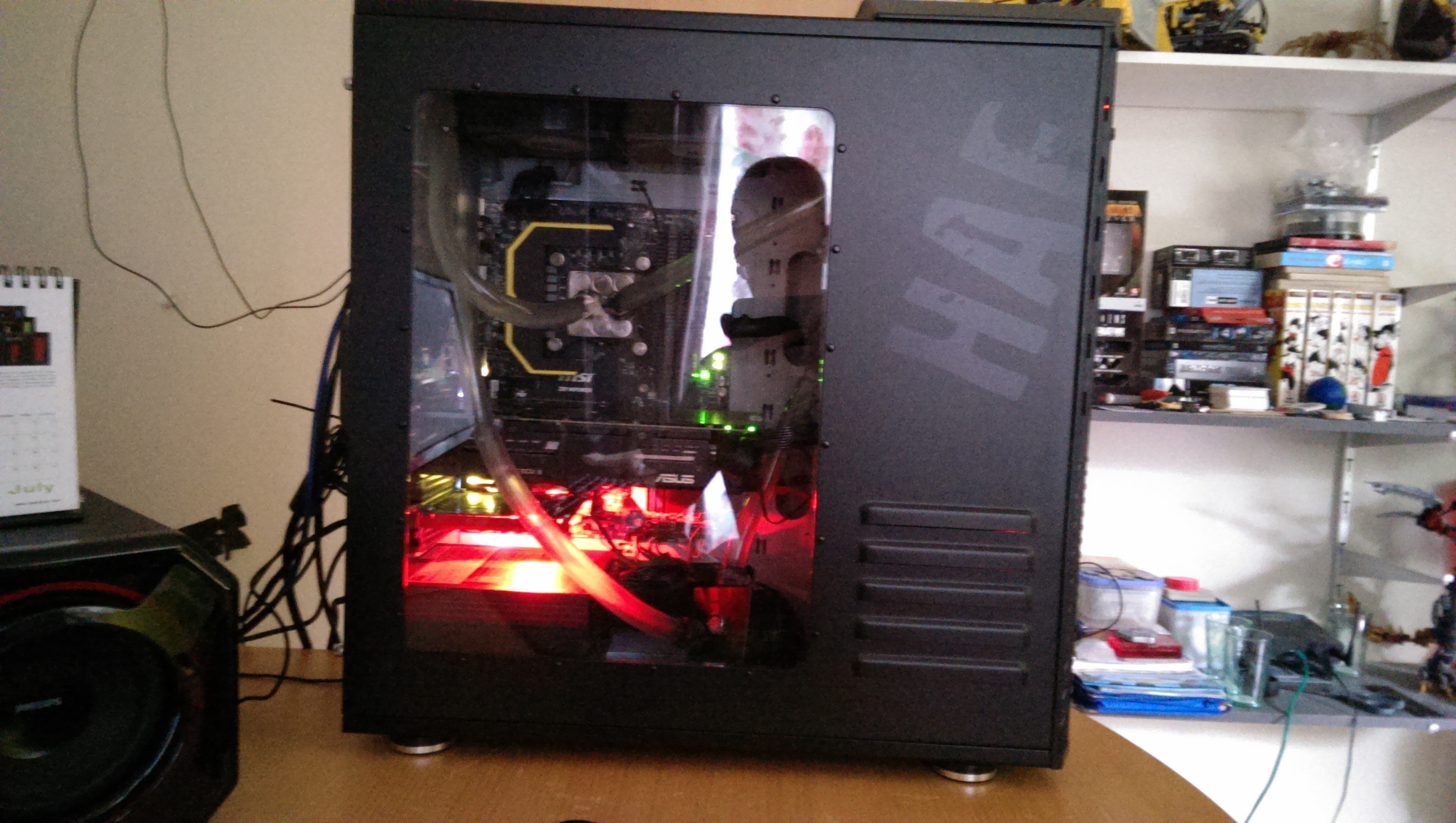

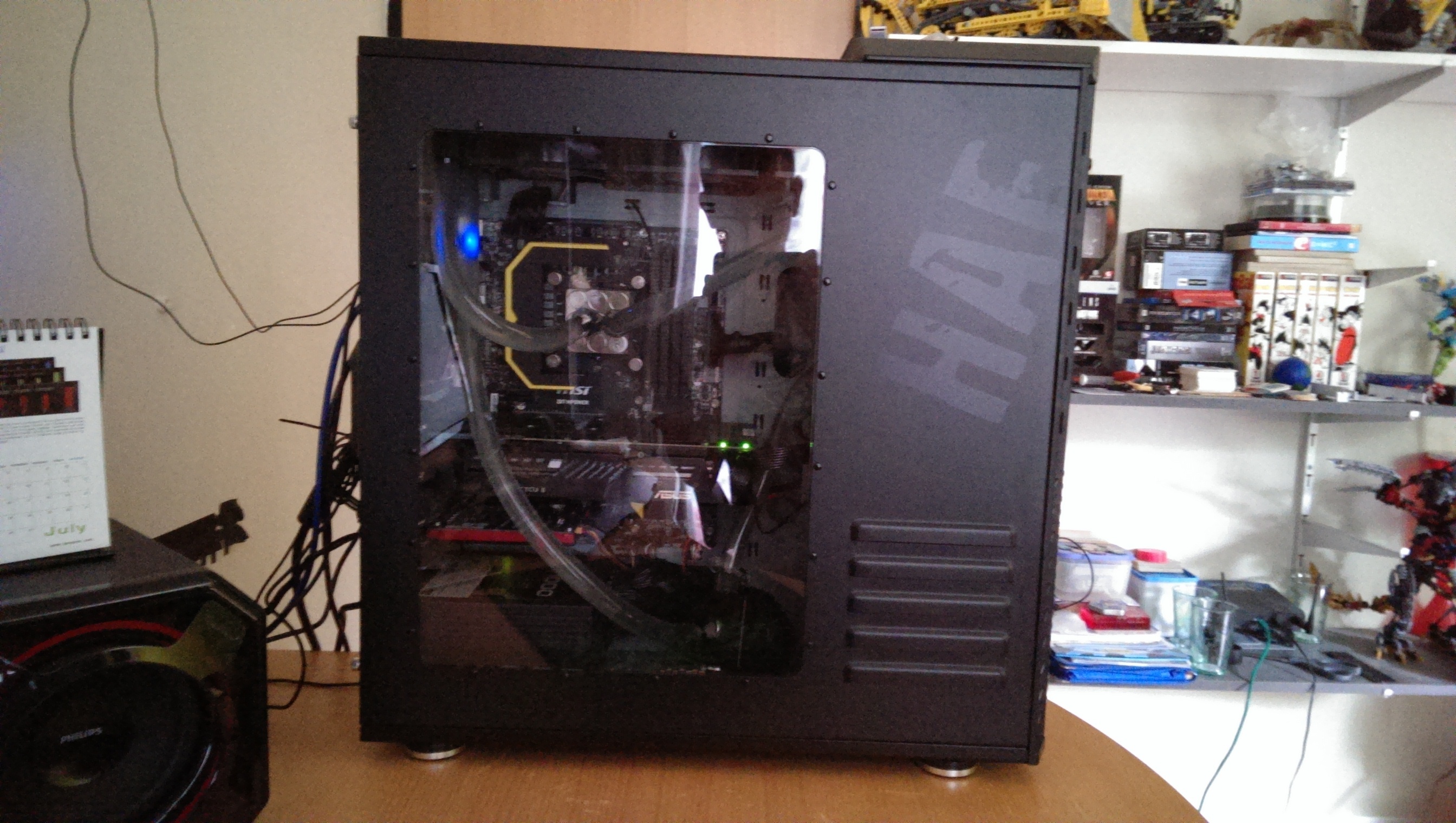

Gister me eerste WC loop in elkaar gezet. 2x een lek gehad, 1 grote, had een plek over het hoofd gezien om in me resevoir een stopfitting te draaien -_- Testte gelukkig buiten me kast. 2de keer lekte het bij die stopfitting, met de hand dichtdraaien was niet genoeg... Voor de rest draait het nu gelukkig zonder problemen!
Afbeeldingslocatie: http://i44.tinypic.com/259d854.jpg
Afbeeldingslocatie: http://i41.tinypic.com/2en5o44.jpg
Afbeeldingslocatie: http://i41.tinypic.com/2ly0oys.jpg
  • R0y.
  • Laatst online: 18:38
Temps? :)
Voor de volgende keer als je een setup gaat bouwen. Even wachten met water en ergens 1 losse slang hebben. Aan de ene kant met je vinger dicht houden en dan aan de slang zuigen of blazen. Als er echt iets flink mis is merk je het dan gelijk. Je weet hiermee niet zeker of er iets niet helemaal goed zit en er druppels gaan lekken, maar als je ergens iets vergeten bent weet je het gelijk.
Verder een mooie eerste setup :)

49 graden stressed @ 4.0ghz (Intel i5 2500k) CPU only loop :)

Net mijn nieuwe zijpaneel binnen :)
Geeft ook gelijk veel meer ruimte voor de WC setup :)
window uit
window aan
(had wat "tests" gedaan door het paneel met de fan wat af te plakken en de temperaturen verschilde eigenlijk niet, dus nu is het kijken of het voor mij stiller wordt :) )
  • R0y.

Ik moet het toch even vragen...
Wat voor slangmaat is dat ? :P
  • DCG909
  • Laatst online: 18-08 18:05
1/2 ID 3/4 OD.
En ja, als ik het geweten had had ik voor iets kleinere maten gekozen....
Maar ach, ik heb nu de fittingen (joekels) en om nu daar weer geld aan uit te gaan geven....

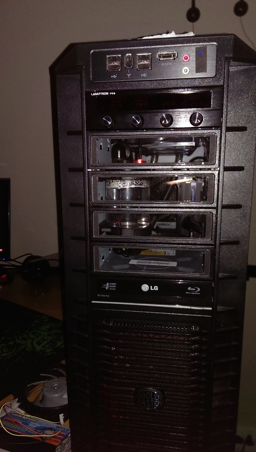

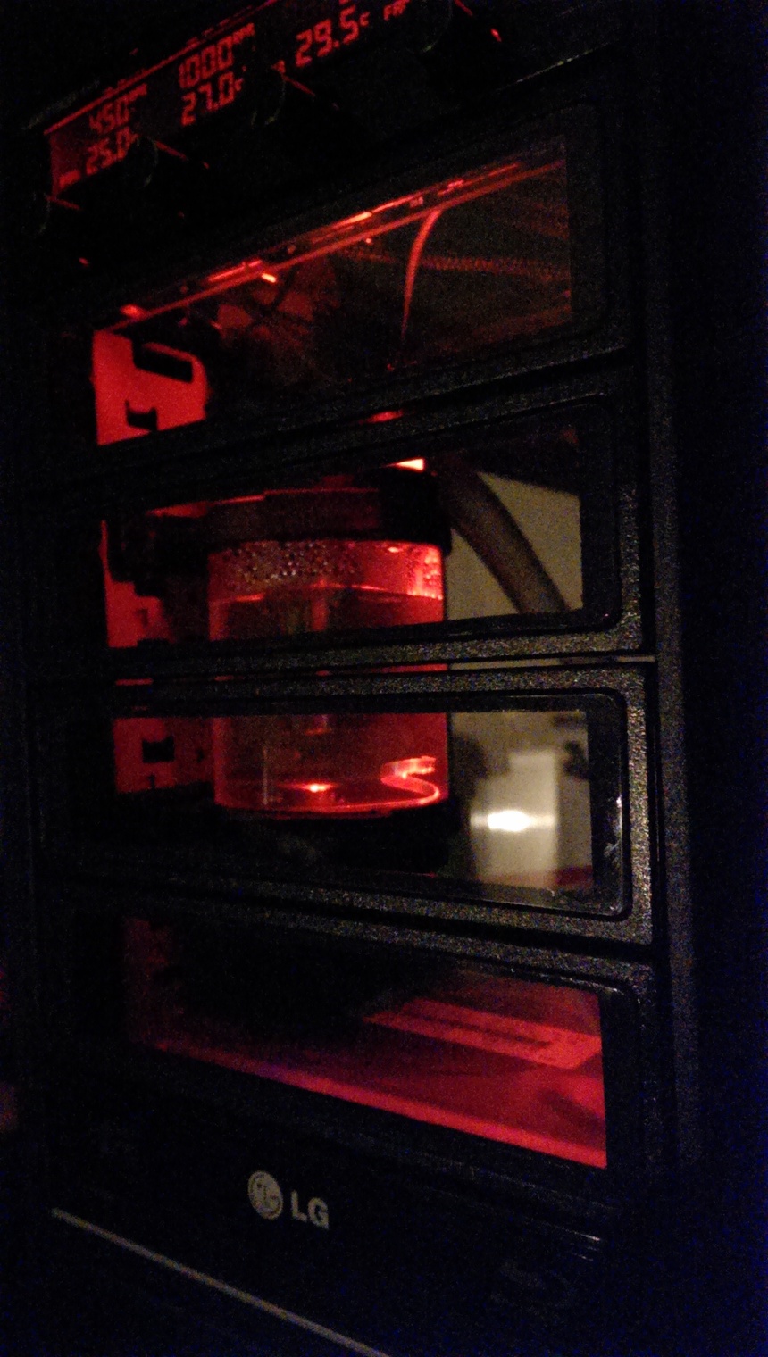

Het was bijna een dag werk (waren een paar kleine tegenslagen...), maar ik denk dat het het wel waard was :)
front bay 1
front bay 2
In het donker ziet het er echt geweldig uit, met het water van de res wat dan verlicht is :p
  • R0y.
Jammer dat je fan controller en dvd speler totaal niet bij de kast passen.
Ik vind het idee helemaal niet slecht, je moet alleen niet met een bay res. komen, want dan ben ik geneigd een braakzakje uit m'n achterliggende stoel te plukken..(ja ik ben snel en kan vliegensvlug bij braakzakjes).
Verder leuke mod en wat er mis moet zijn met een zwarte optical drive en controller in een zwarte behuizing, weet ik niet zo..

De controller valt in het echt beter op zijn plek, de odd (een bd-brander) reflecteert idd iets meer :/
@Fishsmell.
Het is een tube reservoir, maar ik had alleen in de front bay plek om hem te hangen....

DCG909 schreef op zaterdag 10 augustus 2013 @ 14:10:
Waarom vervang je de controller niet met een USB fan controller zo als de T-Balancer of de Alphacool Heatmaster II die kan je weg werken en je hebt ook meteen veel meer controle over je fan profiel, gebruik zelf de Koolance TMS-205 en dergelijke fan controllers werken een heel sttuk better dan een ouderwetse manuele controller!
En waarom verwijder je niet gewoon je brander, heb al jaren geen brander meer in mijn PC, als ik er een nodig heb gebruik de brander uit mijn HTPC die ik ge maped hebt als een netwerk drive, en voor een nieuwe installatie op zowel mijn PC als server gebruik ik een slimline USB brander die ik na gebruik weer netjes in het laatje weg leg.
Want om eerlijk te zijn vind ik ook beiden lelijk staan, zet in die plaatsen ook ruitjes en het geheel ziet er denk ik een heel stuk netter uit.
Ook een spuitbus zwart gebruiken op de binnen kant zal het een en ander verbeteren denk ik. ;)
