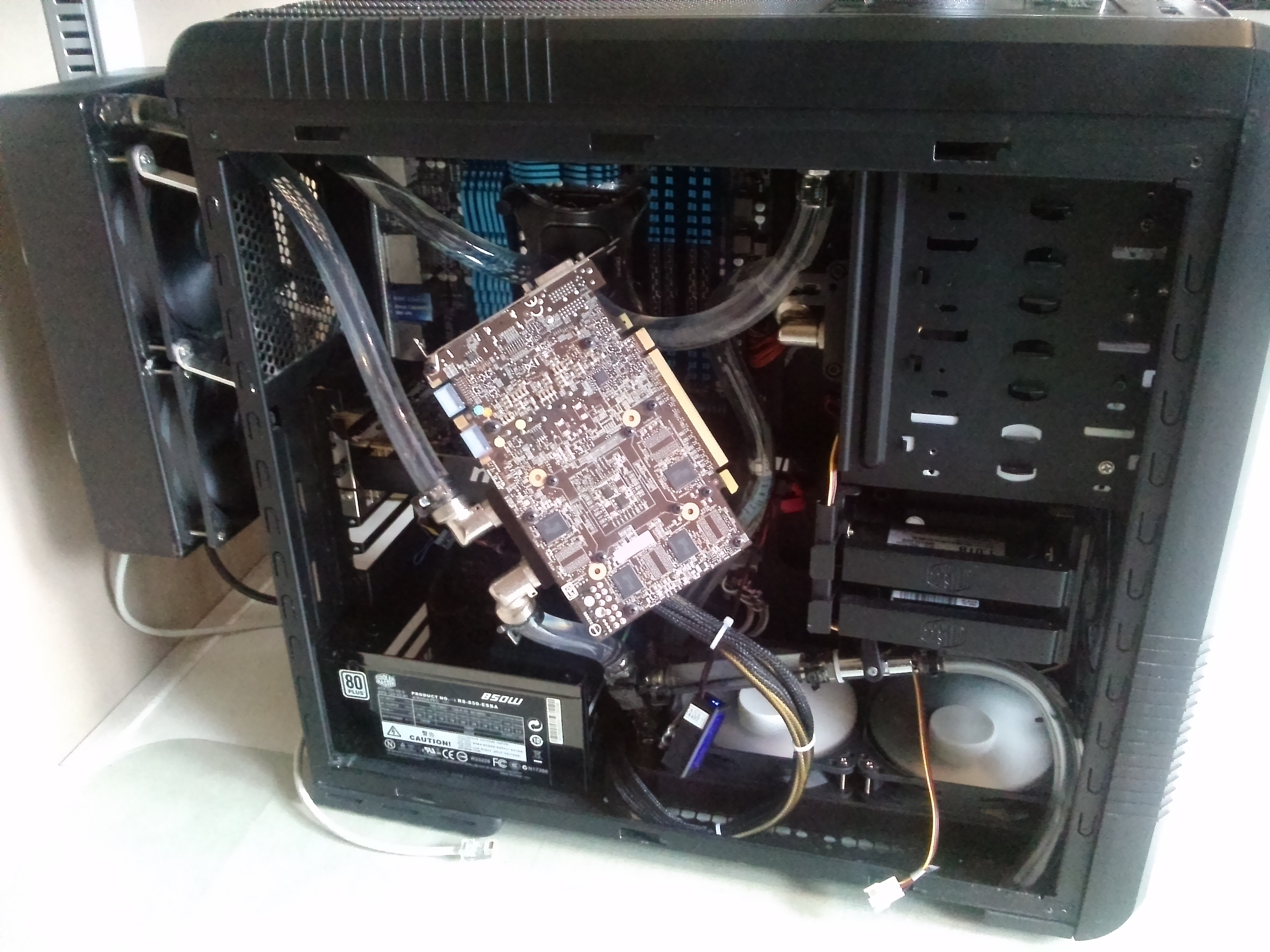

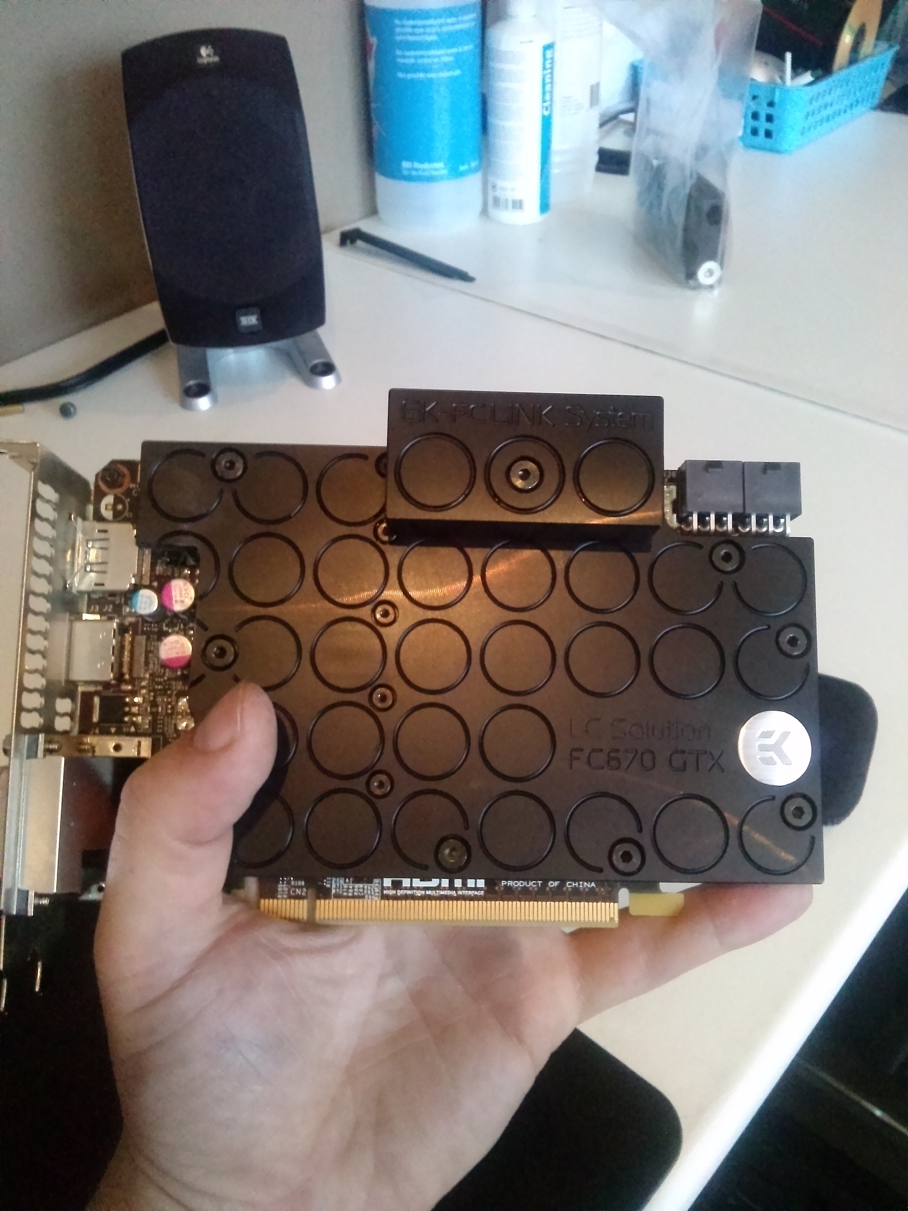

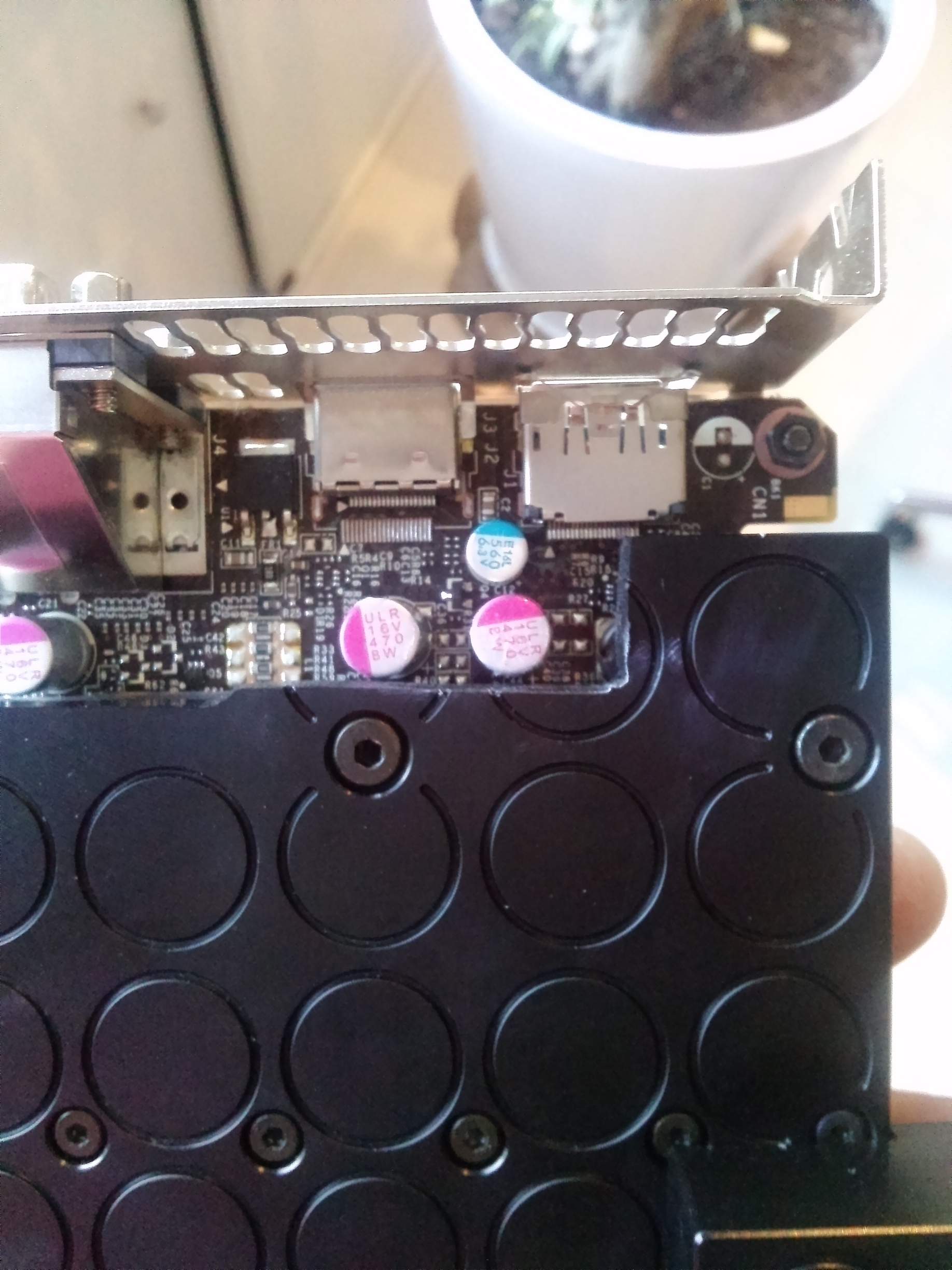

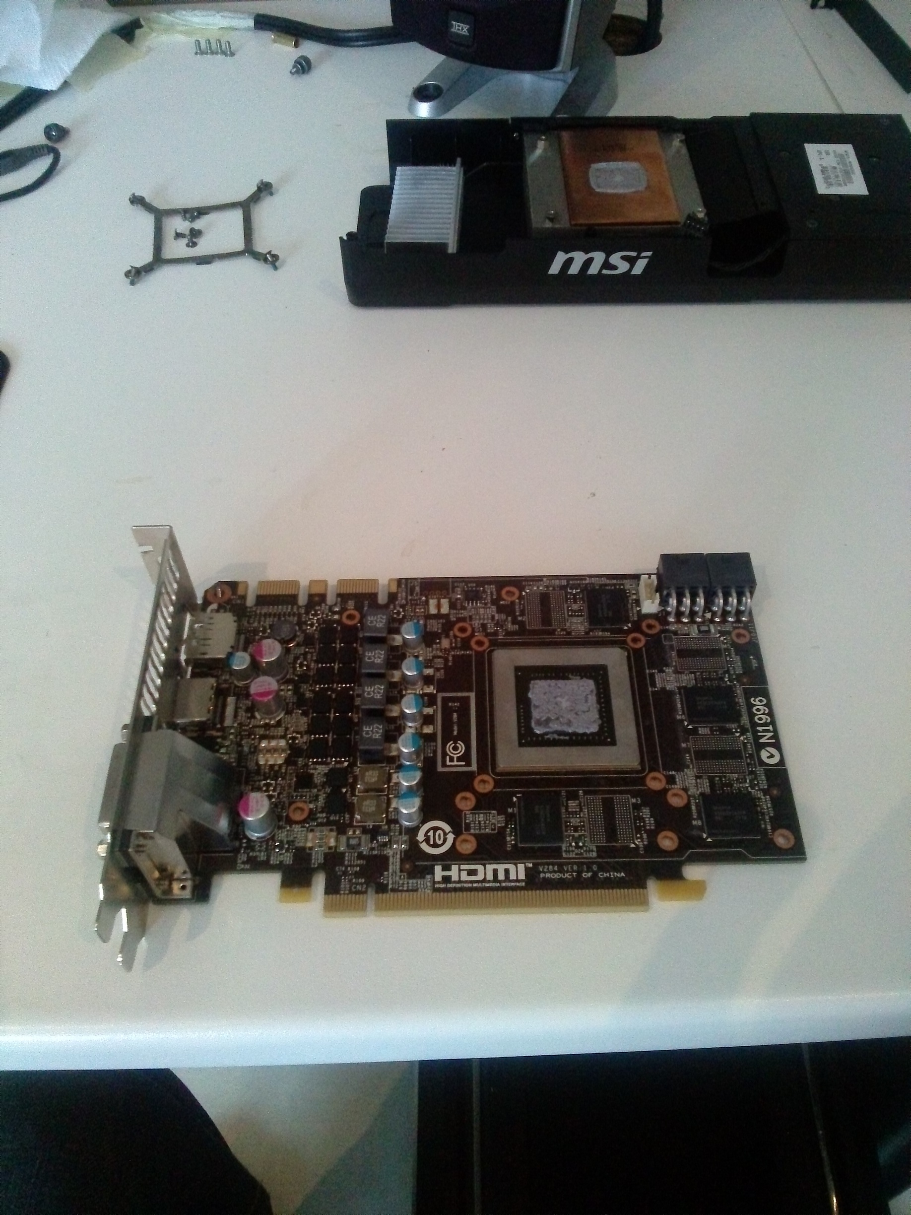

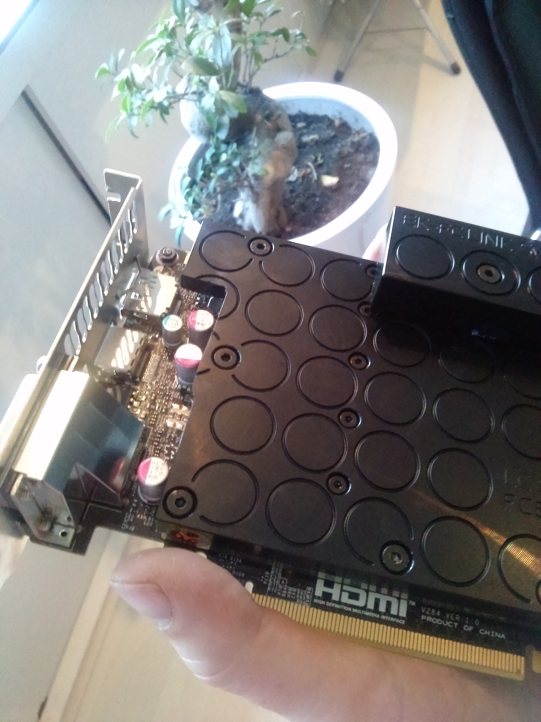

Zucht....
Loop ik eerst hier te klagen over die push in koppelingen die konden lekken, heb ik nu ergens anders een lek:
Afbeeldingslocatie: http://tweakers.net/ext/f/RDxIwOrBQx0KmfyeDoYw7MS2/full.jpg
Komt dus ergens tussen het plexiglas en de koperen basis vandaan. [Preciese plek heb ik nog niet vast kunnen stellen, want het water verspreid zich in de ruimte tussen plexi en koper. Al heb ik wel een vermoeden.
Maar er zit gewoon een prima O-ring. De boel gedemonteerd, de koperen plaat wat vlakker geschuurd (Het oppervlak was wat vervormd tijdens fabricage. Best slecht hoe krom het geheel was, en dat ze het dus niet lekvrij opleveren. Gelukkig heb ik die dingen voor nop gekregen.) Gepolijst en weer gemonteerd... Maakt niets uit :( Kan ie weer uit elkaar. Moet dan maar, maar ik wil dan zeker zijn dat ie niet nog een keer gaat lekken, en leg dan een randje kit langs de O-ring. Raar dat hij lekt ook, hij wordt best mooi en gelijkmatig aangedrukt door allemaal schroefjes. Geen scheurtjes in de ring, en ook een krasjes en oneffenheden meer na het schuren.

heb je ook hi-res foto's van het onderdeel wanneer deze uit elkaar ligt?
kunnen wij ook even mee speuren :)

Zo ik ben vanavond weer bezig geweest :)
Pas over 6.... kwam Post NL met m'n 2de GTX670. Yeah
Even in z'n uppie getest, dat weet ik zeker dat hij goed is.
Afbeeldingslocatie: http://tweakers.net/ext/f/gS0xrlQm9ZydgrpSBEs29RHj/medium.jpg
hehe ja ff de andere eruit gehangen.
Mooi hij werkt goed. Gelijk bios flash na 1.2V voor OC-en later.
Is altijd makkelijker als er maar 1 kaart in de PC hangt.
Originele koeler eraf.
Afbeeldingslocatie: http://tweakers.net/ext/f/oqJxxpdHAlDLKUd8V2mELCyv/medium.jpg
Alles netjes schoongemaakt en m'n laatste druppels MX2 uit de tube geperst.
En bokje monteren ===> WTF hij past niet. :(
Gaten kloppen wel, maar het kaartje heeft hogere condensatoren, hierdoor komt het blok scheef en raakt hij de VRM's niet.. FFS GRRRbbBrr ect.
Helaas vergeten foto's te maken omdat ik vrij pissig was -O-
Overigens wel vreemd aangezien de kaarten hetzelfde zijn en de waterblokken ook.
MSI zal misschien in verloop de productie andere / hogere condensatoren gebruikt hebben.
Ach dan maar het blokje ouderwets bewerken met zagen & vijl.
Afbeeldingslocatie: http://tweakers.net/ext/f/QtD54E8Ts76qfgoAPDUTQOxH/medium.jpgAfbeeldingslocatie: http://tweakers.net/ext/f/HhUSS1zQX4GlQzvsl9R8Sj6w/medium.jpgAfbeeldingslocatie: http://tweakers.net/ext/f/kCJrHfE9sKRb0M7x1bf5kyy1/medium.jpg
Nu zit ie weer netjes, alleen zit er nu geen MX2 tussen, maar een of ander cheap goedje..
Ik kijk eerst wel wat voor temp eruit komt. Veranderen kan altijd nog ergens bij het volgend onderhoudsbeurtje / bestelling.
ps. foto's zijn klikbaar
Ik vind gewoon waarom de indruk kan zijn gewekt bij lieden, dat dit niet kan nietzo....Een prima mod waardoor je vreugde in het computer-gebruik niet tot het zwaarwegend-verhoudings-schaal-elementair-goed tot de flank welke gerekend kan worden tot in oogschouw wel richting afgrond met een bonk...
Mooi opgelost..
