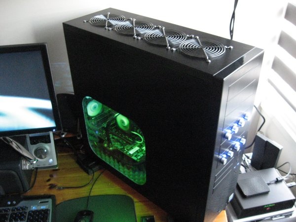

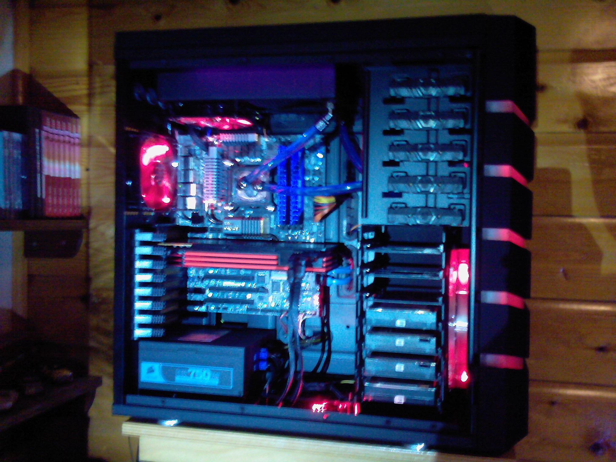

Gisteren mijn nieuwe XSPC 480 rad gemonteerd. Uiteindelijk dik 9 uur mee bezig geweest. Ik moest de loop sowieso nog schoonmaken wat aardig wat tijd gekost heeft. De rad bleek toch niet helemaal te passen door hoe de 3x120mm rad eerst gemonteerd was. Ik heb een stuk van het frame van de kast weggezaagd waardoor het nu goed past.
De temps zijn gelijk een stuk omlaag gegaan. Met de i7 950 op 4.2GHz is de stressed temp met LinX een dikke 12 graden lager dan eerst.
Ik merkte ook gelijk dat de nieuwe rad veel meer waterflow doorlaat dan de vorige rad. Als het water lager kwam te staan dan de outlet in het reservoir, spoot het water zo uit het reservoir de kast in naar de rad :P Dat maakte het vullen alleen wel een stukje lastiger.
[ Voor 27% gewijzigd door PilatuS op 05-06-2011 15:01 ]

Heb je dat 480 rad in je kast gemonteerd? Zo ja, wat voorn kast heb je dan?
Ben wel benieuwd hoe dat eruit ziet :p
faust2016 schreef op zondag 05 juni 2011 @ 15:44:
De kast is een Lian-Li PC71. Die is veel dieper dan de meeste kasten. De 3x120mm die er eerst inzat was iets te ver naar voren geplaatst. Omdat ik met de 120mm gaten door moest werken voor deze nieuwe rad moest ik de oude layout wel aanhouden. Daarom kwam ik vooraan net iets te kort en moest er een stukje van het frame af. Als ik deze rad voor het eerst zou monteren met de orginele kast had het zonder problemen gepast.
De rad zit dus bovenin de kast intern gemonteerd. Ik heb nu even geen fatsoenlijke camera maar ik zal zodra ik die wel heb even foto' maken.

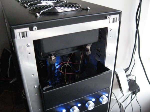

Hier nog even een paar pics van hoe de PC er nu bijstaat met de XSPC 480 rad.
Afbeeldingslocatie: http://tweakers.net/ext/f/Y4ngTfWe6FzapUz2a02hC8My/full.jpg
Afbeeldingslocatie: http://tweakers.net/ext/f/EIbEBSOQ0wGfIBuiU8i4DNBl/full.jpg
Afbeeldingslocatie: http://tweakers.net/ext/f/MJjHe8CclcCwCTvs1vTfBAGf/full.jpg
Afbeeldingslocatie: http://tweakers.net/ext/f/tmhPYeo5xOuOhxEj7Gv2b0hb/full.jpg
Afbeeldingslocatie: http://tweakers.net/ext/f/gqO5YBGRCCcXqvQy3AahpofM/full.jpg
Afbeeldingslocatie: http://tweakers.net/ext/f/7KQ3zkxNlcPOknBvDW1F9e98/full.jpg
  • faust2016
  • Laatst online: 19-09 09:19
faust2016
You yes have my shirt
Ziet er echt netjes uit man! Zo'n ding zou bij mij in de kast helaas net niet passen :p.
Maar heb je die bovenkant zelf gemod? Was het veel werk?

faust2016 schreef op woensdag 08 juni 2011 @ 14:24:
Die bovenkant heb ik zelf gemod. En ja, dat was erg veel werk. Omdat ik het netjes wou hebben heb ik alles met een figuurzaag gedaan. Het zagen van de 4x 120mm gaten en afwerken heeft totaal zeker een uur of 4 gekost.

  • nedernakker
  • Laatst online: 16-11-2024
Dan heb ik ook een plaatje van de binnenkant van mijn kast....
Afbeeldingslocatie: http://tweakers.net/ext/f/U3jC7yctTGaU9IEXUejn8jvu/full.jpg

ff een realitycheck/mening van de ervaringsdeskundigen gevraagd. Aangezien ik zo langzamerhand gestoord wordt van de herrie van mijn GPU-koeler ben ik op zoek naar een wc-setup. Allereerst even mijn huidige setup:
Kast : Antec p193
MB : Asus P7P55 WS
CPU Intel Core i7 860
GPU : XFX HD5870 XXX (HD-587X-ZNDA dus geen reference design)
Voeding : Corsair HX750
Ik ben nu bijna twee dagen bezig met het lezen van reviews en forumtopics en kom uiteindelijk
uit op het volgende setje
XSPC X2O 750 Dual 5.25'' Bay Reservoir Pump
EK Water Blocks EK-FC5870 V2
MagiCool SLIM DUAL 280 MC Radiator
19/13mm inschroefverbinding G1/4 - verguld
Slang Masterkleer 17,4/13mm transparant (1/2"ID)
Het eerste doel is dus stilte. En ja ik weet dat er ook stille(re) luchtkoelers zijn, maar mijn tweede doel
is wat ervaring op doen met waterkoeling.Heb zo'n tien jaar geleden wel wat met phasechange (vapochill) geknutseld maar nog nooit wat met waterkoeling gedaan. Als laatste zou het met bovenstaand setje mogelijk moeten worden een tweede 5870 aan de loop toe te voegen.
Mijn vraag is dus jullie mening over dit setje en mis ik eventueel wat (behalve fans en vloeistof ;) ) ?
  • faust2016
faust2016
De OD van je slang komt niet overeen met die van je fitting. Als je per se die schroeffittingen wil gebruiken moet je ook 1/2 ID 3/4 OD slang gebruiken. Voor de rest ziet het er goed uit :).
Tenminste; als je zeker weet dat dat blok ook op jou kaart kan :p.
