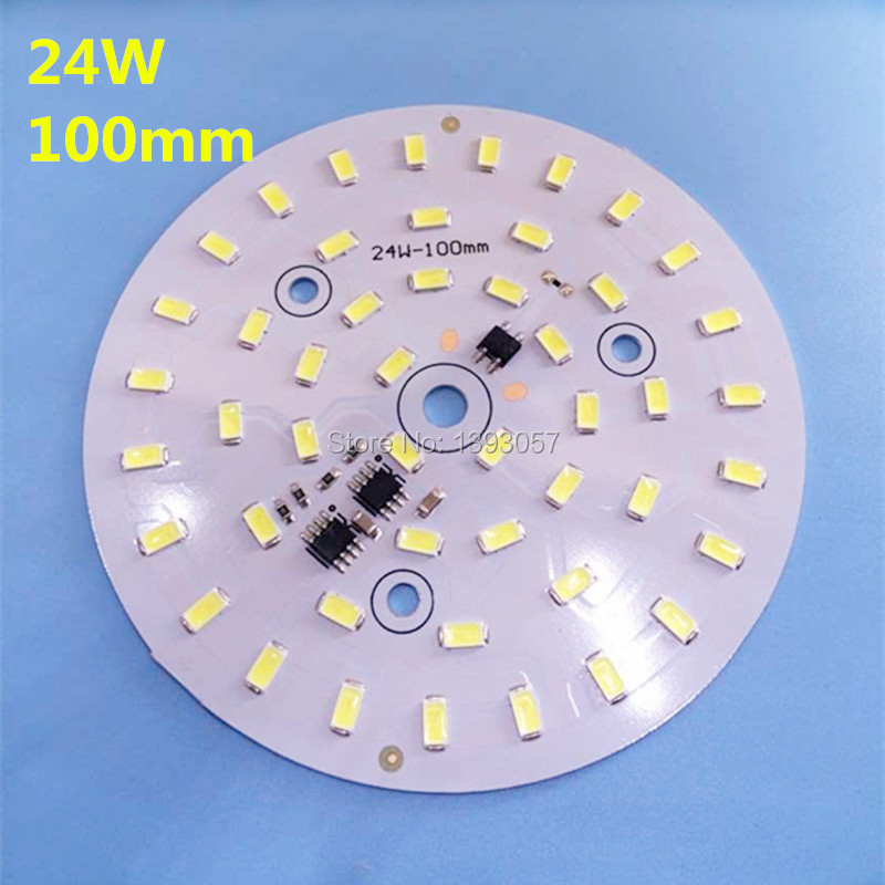

  • Aziona
  • Laatst online: 20:43
Ik heb een 18 watt LED PCB gekocht bij AlieExpress, iets zoals dit: Afbeeldingslocatie: http://g01.a.alicdn.com/kf/HTB1DFUMKFXXXXcaXFXXq6xXFXXXD/220-v-5730smd-led-pcb-3-watt-5-watt-7-watt-10-watt-12-watt-15.jpg.
Ook heb ik er een alumium radiator bij gekocht en erop gemonteerd: Afbeeldingslocatie: http://g03.a.alicdn.com/kf/HTB1vur7HFXXXXaGXFXXq6xXFXXXH/222307031/HTB1vur7HFXXXXaGXFXXq6xXFXXXH.jpg.
Desondanks wordt de PCB en de radiotor extreem heet. De PCB trekt ook werkelijk 18 watt, ik kan niet goed beoordelen of de hoeveelheid licht nu gelijk staat aan 50, 75 of 100 watt.
Heeft iemand ervaring met het gebruik van dergelijke PCB's? Hoe lang houden die het vol als ze zo heet worden?
Qua brandveiligheid zal het toch wel meevallen? Ik wil hem monteren op het ijzer van een plafondlamp die weer aan een betonplaat vast zit. Wat zou er kunnen gebeuren?

  • Universal Creations
  • Laatst online: 22:35
Als het koelblok er zo uitziet, heeft het bijna geen contactoppervlak met de schijf. Je had beter een koelblok kunnen nemen met een vlakke onderkant.
Wat betreft de lichtopbrengst, mag je er toch wel vanuit gaan dat dit minimaal met 100W gloeilamp overeenkomt.
[ Voor 27% gewijzigd door Universal Creations op 24-08-2016 11:45 ]
  • jitter
  • Laatst online: 24-09-2022
jitter
Aziona schreef op woensdag 24 augustus 2016 @ 11:10:
Ik heb een 18 watt LED PCB gekocht bij AlieExpress, iets zoals dit: [afbeelding].
In mijn zoektocht naar grote nieuwe slagvaste armaturen heb ik een proefexemplaar gehad met een soortgelijke pcb (alleen dan 12 W) op een externe driver. Die had geen koelblok nodig en werd ook niet heet.
Maar, het bedrijf dat deze aanbood had ook een waarschuwing staan voor dezelfde soort LED-modules die rechtstreeks op de netspanning (230 V) worden aangesloten.
Die zagen er zo uit als in jouw plaatje.Klopt het dat de jouwe ook rechtstreeks aan 230 V moet?
Ze zouden bloedheet worden. Eerlijk gezegd had ik daar mijn twijfels bij, en het leek me meer een tactiek om klanten te werven voor hun producten, maar n.a.v. jouw post is die twijfel nus dus wel verdwenen... hmm...
Waar ik me overigens meer zorgen om maak bij een dergelijk paneel rechtstreeks aan de 230 V is de elektrische veiligheid...
Ook heb ik er een alumium radiator bij gekocht en erop gemonteerd: [afbeelding].
Hoe heb je het opgenomen vermogen gemeten?
Ik ben het met UniversalCreations eens dat het contactoppervlak van het koelblok met het LED-paneel maar mager is. Maar... als het koelblok zelf ook bloedheet wordt, dan is er toch sprake van redelijk wat warmteoverdracht.
Het is een behoorlijk koelblok, maar omdat dit strak tegen het LED-paneel gemonteerd zit wordt de luchtstroming (convectie) belemmerd. En dat betekent dat het koelblok niet goed zijn werk kan doen.
Geen ervaring met dergelijke PCB's anders dan die van kant en klaar verkochte LED-armaturen op een externe driver. Die worden niet warmer dan 50-60 graden.
Het grappige is wel dat ik vlak boven jouw bericht het resultaat heb gepost van oververhitte LED's. En nee, dan houden ze het zeker niet lang vol.

  • Aziona
Hij wordt inderdaad rechtsreeks met 230v verbonden. Het koelblok is met schroefjes en pasta verbonden. Na een uur kun je hem nog net vasthouden, ik gok zo rond 60-70 °C. Minder heet dan een gloeilamp, overigens.
Opgenomen vermogen is gemeten met een ouderwetse kwh meter.
Je hebt zeker een punt maar het lijkt mij dat de gewone led-lampjes uit China gevaarlijker zijn dan deze. Daarvan wordt de driver ook heet, waarschijnlijk de reden dat ze zo snel stuk gaan.

  • jitter
jitter
Aziona schreef op donderdag 25 augustus 2016 @ 09:20:
Brr... 230 V (na gelijkrichting 325 VDC) rechtstreeks op een alu pcb met slechts micrometers isolatie tussen de spanning en het alu... Ik denk niet dat dat hier mag.
60-70 °C zou ik niet bloedheet willen noemen, eerder warm tot heet en lijkt me voor LED's niet echt een probleem. Lijkt me ook niet brandgevaarlijk.
Ik ben ooit deel gaan nemen aan deze thread n.a.v. de aanschaf van een Ikea Ledare 13 W / 1000 lm lamp.
Daarvan wordt de voet zo heet dat die met een thermokoppel gemeten zo'n 80-85 °C haalt, best heet dus. Deze lamp heeft echter nu al bijna 10.000 u erop zitten. Ik denk wel dat inmiddels gesteld mag worden dat heet en oververhit toch nog een wereld uit elkaar liggen.
Overigens is het niet de driver die de hitte veroorzaakt, maar de LED's. De driver zit bij reftrofit lampen in de voet die tevens dienst moet doen als koelblok voor de LED's.
Van LED-lampen met een keurmerk mag verwacht worden dat niet alleen de elektrische veiligheid in orde is, ook dat de gebruikte materialen voldoende vlamvertragend zijn. Bij beiden kan het bij onduidelijke Chinese zelf-import nog wel eens aan schorten.
Landen als Duitsland en Zwitserland laten daar tegenwoordig ook bij privé import de douane steeds vaker op controleren. Voldoet het niet, dan kan de ontvanger nog heel lang wachten op zijn bestelling.
Wat me nu pas opvalt is de kleine diameter van de pcb i.c.m. groot vermogen.
De effectiviteit van warmteafvoer is direct afhankelijk van warmteweerstand. Hoe hoger die weerstand, hoe slechter. Daarom kan een 12 W LED-pcb van 25 cm diameter zonder problemen zonder extra koelblok.
De warmteweerstand is, net als bij gewone weerstanden, een optelsom van afzonderlijke weerstanden.
Dus weerstand tussen binnenste van de LED en de behuizing (de grote soldeerpad) + weerstand van pad naar pcb + weerstand van pcb naar lucht (of eventueel + weerstand van pcb naar koelblok + weerstand van koelblok naar lucht).
Oppervlakte is hierbij de meest bepalende factor, hoe groter hoe beter. Een groter oppervlak = minder warmteweerstand.
Het grootste probleem dat ik nog steeds zie is de relatief zeer kleine oppervlakte waarmee de LED-pcb zijn warmte over moet zien te dragen aan het koelblok. Ik denk zelfs dat met een aan één zijde vlak en aaneengesloten koelblok een beter resultaat valt te behalen met een koelblok dat misschien wel aanzienlijk kleiner kan zijn.
Ik zit dan aan zoiets te denken:
Afbeeldingslocatie: https://www.conrad.nl/medias/global/ce/1000_1999/1800/1810/1811/181195_BB_00_FB.EPS.jpg
[ Voor 23% gewijzigd door jitter op 26-08-2016 09:56 ]

Zo'n koelblok zou wel handig zijn maar die ben ik niet tegen gekomen. Overigens: van alle ledlampen die ik in China heb gekocht, alsmede bij de Ikea, is het toch echt de driver die de warmte veroorzaakt en niet de pcb/led's. Die blijven koud tot lauw, zelfs als ze een paar uur gebrand hebben. De driver is ook hetgene dat stuk gaat bij mij.
De diameter van de 18 watt pcb is volgens mij iets van 9 centimeter, 25 centimeter is een dinerbord, dat ben ik nog nergens tegengekomen.
De 25 cm was even uit de duim gezogen. Het zat in een armatuur met een buitendiameter van 30 cm, dus 20 cm voor het paneel is idd wel wat aannemelijker. Die maat is ook op AE wel verkrijgbaar.
Maar ja, 12 W op een paneel van 20 cm of (stel) 24 W op dezelfde diameter... de tweede moet dan toch wel het dubbele aan hitte zien te verwerken.
Wordt die dan dubbel zo heet? Hmm, ik moet toch eens de formules opsnorren om dat uit te rekenen...
