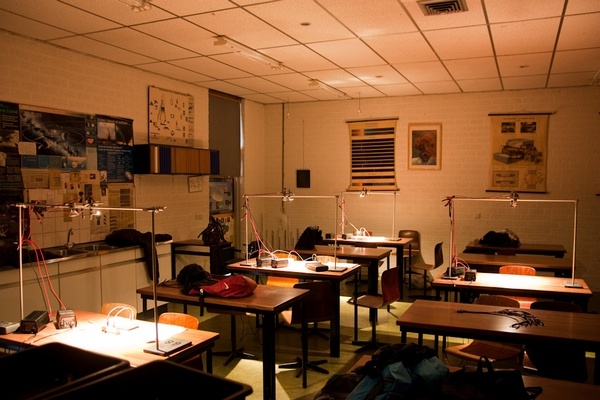

Hierbij wat foto's.
Heb hier verder niets aan bewerkt maar de foto;s zijn een stuk killer dan in het echt.
Afbeeldingslocatie: http://martijn.reinderink.nl/albums/wpw-20090221/IMG_1625.JPG
Afbeeldingslocatie: http://martijn.reinderink.nl/albums/wpw-20090221/IMG_1626.JPG
Afbeeldingslocatie: http://martijn.reinderink.nl/albums/wpw-20090221/IMG_1627.JPG
Op de bovenstaande foto zie je de tulpen onder de 3x1 wat. Deze lijkt blauw wit terwijl die kleur meer in de buurt komt van de keuken op de foto's. Dan heb je een beetje een idee hoe het fototoestel de kleuren omzeep helpt.
Afbeeldingslocatie: http://martijn.reinderink.nl/albums/wpw-20090221/IMG_1628.JPG

Bij ons op school hebben we nu de Scienceweek, waarin leerlingen allerlei activiteiten moeten doen. Alle activiteiten hebben als onderwerp duurzaamheid. In het kader daarvan heb ik voor de tweede klassen een LED-project in elkaar geknutseld waarbij ze 3x2W Cree ledspots (van Leditlight) vergelijken met halogeenspotjes van 35W. Ze kijken op een kwalitatieve manier naar de kleur, lichtopbrengst en kleurenspectrum (met een spectroscoop) en op een kwantitatieve manier naar het vermogen, lichthoek, lichtsterkte op 1 punt, temperatuur en uiteraard de kosten. Kortom: een redelijk grondig vergelijk voor de leerlingen waarbij ze allemaal tot maar 1 conclusie komen: LED's zijn het beste in ongeveer alle opzichten.
Ik zal 1 dezer dagen een paar foto'tjes plaatsen en ook even een link naar het projectboekje.
1 ding is wat negatief opgevallen aan de ledlampjes: het vermogen is bij 12V maar ongeveer 4W en niet de gespecificeerde 6W. Alle 6 de spotjes branden bij ongeveer 12,3V en 0,33A (er zit wel iets van spreiding in). Dit vind ik persoonlijk een beetje jammer, want dit zorgt voor een wat mindere opbrengst. Nu vraag ik mij af of meerdere gebruikers dit ook hebben gemeten en of het mogelijk is om de spanning naar 15V te verhogen om wel aan het vermogen te komen. Ik ga er vanuit dat de stroomsterkte een bepaalde waarde niet mag overschreiden, maar misschien dat iemand die waarde weet.
Het is mij trouwens ook gelukt om met behulp van 9 systeemborden (wie kent ze niet van de middelbare school...) een 3 bits (dus met 8 gradaties) een pwm-dimmer te maken. Ik gebruikte een pulsgenerator op 800Hz om ook bij 1/8 van de output nog mooi 100Hz over te houden.

Ik zou nog een foto'tje plaatsen van de LED-lampjes in actie. Ik had even een foto gemaakt zonder leerlingen en met alleen de LED-lampen aan.
Afbeeldingslocatie: http://tweakers.net/ext/f/R7ecTSdksOXFvXG10jFM4lkN/full.jpg
[ Voor 17% gewijzigd door Universal Creations op 28-03-2009 18:21 ]

Zelfs daar netwerken?
Het probleem met foto's is dat je alles zo licht of donker kan laten zien afhankelijk van de belichting. Met dezelfde manuele instellingen kan je situatie A met situatie B vergelijken.

rapture schreef op zaterdag 28 maart 2009 @ 18:50:
Klopt, dit beeld is ook niet natuurgetrouw qua lichtopbrengst, maar wel qua kleur. Ik kan er wel voor zorgen dat een foto de lichtopbrengst correct weergeeft, maar dat was nu niet de opzet.
