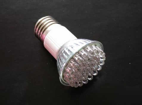

Vandaag zag ik led spotjes bij de Gamma. Maar in dit forum kan ik geen reacties vinden over de eigenschappen van wat de Gamma aanbiedt.
Is daar iets van te zeggen, bijvoorbeeld de kleurtemperatuur?
Ik zag 2 GU10 spotje met dezelfde afmetingen als een gewoon halogeen lampje. (ik denk tenminste dat ze dezelfde afmeting hebben.
De ene kost ca 7 EUR en had ca 20 ledjes, maar geen aanduiding hoeveel watt aan halogeen hij kon vervangen
De andere kost ca 25 EUR en leek een lens te hebben, met daarachter 1 LED, die er geel uitziet.
Volgens het doosje zou hij met zijn 4 Watt verbruik een halogeen spot van 50 W kunnen vervangen.
Helaas had de Gamma ze niet ergens opgehangen, zodat je geen indruk kunt krijgen van de kleur en de werkelijke lichtsterkte.
Vandaar dus de vraag, weet iemand hoe ze echt zijn, qua kleur en lichtsterkte?
Ik zal nog wel een keer bellen met de Gamma of ze ze kunnen laten zien, maar nadat ik in deze thread had gezocht kon ik er nergens een referentie van vinden.
  • Wirf
  • Laatst online: 01-11 09:56
Verwijderd schreef op donderdag 08 januari 2009 @ 01:57:
Dit zijn "normale" ledjes, meestal hebben deze een lage lichtopbrengst. Ik zou ze niet gebruiken voor iets anders dan orientatielampjes.
Dit is een "powerled" en die geven heel wat meer licht en zou je ook kunnen gebruiken voor normale verlichting.
Waarschijnlijk zijn ze witter (minder geel dus) dan een normale halogeenspot. Als ik jou was zou ik of naar een andere winkel gaan (De praxis waar ik gisteren was heeft bijvoorbeeld wel een stuk of 5 LED spots die je aan kunt zetten en bekijken) of aan de gamma-mensen vragen of ze die spot voor je willen aansluiten.

Ik vroeg me af of er hier ook deelnemers zitten van de laatste Led(huis)verlichtingsactie op samenkopen ??
De organisatie verliep niet helemaal super maar kom...
Ik heb een aantal vergelijkende foto's genomen van leds en gewone gloeilampen...
Afbeeldingslocatie: http://i8.photobucket.com/albums/a15/tokesnugerd/Leds/E14_LedSpot.jpg
http://samenkopen.net/action_product/466310/592572
Warm Wit, 38 3mm leds, 1.7watt
Dit gebruik ik nu als leeslampje, maar als je in de kast naar een boek zoekt, dan mis je toch het strooilicht van de vroegere gloeilamp. Het is genoeg licht om te lezen, maar het voelt wel iets koeler aan dan de gloeilamp.
Afbeeldingslocatie: http://i8.photobucket.com/albums/a15/tokesnugerd/Leds/E27_Led.jpg
http://samenkopen.net/action_product/466310/692684
Deze was verkeerd geleverd. Ik vind zo'n lampen helemaal niet geschikt. Leds kunnen echt nog geen diffuus licht geven.
Mensen nog een aanraden waar je op andere plaatsen (in belgie) goedkope lampen kan halen die beter presteren ?
Daarnaast hebben we ook MR16 12V ledspotjes aangekocht, maar op een gegeven moment zei er één POEF. Ik snap niet goed waarom... we hebben ze nu terug vervangen door halogeen lampjes, dus de transfo was het niet.

tokesnugerd schreef op zondag 18 januari 2009 @ 23:07:
Als ik dit zo zie vraag ik me af waarom je niet gewoon spaarlampen van 8W resp. 11W/18W koopt. Makkelijk verkrijgbaar, diffuus licht, diverse kleuren :)

Zoals ik al zei was de E27 versie verkeerd geleverd... er zijn in dit huis zo goed als geen E27 lampen, en als ze er wel zijn, dan worden ze te weinig gebruikt om te vervangen.
Spaarlampen zijn dan ook niet geschikt...
Maar dit was enkel ter indicatie.
In een winkel hier in de buurt zei een man, dat led spotjes slecht kunnen werken met een Transfo (230 -> 12 volt)... kan iemand hier wat uitleg rond geven ??
http://samenkopen.net/action_product/370745/829652
Die heb ik een, en deze is toch zeer netjes diffuus. Wel met een straalrichting, maar loopt erg netjes in elkaar over. Ik vind het Warm Wit eigenlijk nog net ietsjes te wit en had ietsjes meer naar geel gemogen (echt minimaal).
Ik mis wel het effect dat er ook licht komt uit de zijkant van de led spots, dit doen mijn glazen halogeenspots bv wel. Hierdoor krijg ik ook ietsjes verlichting buiten de plaatsen waar de org spots naartoe schijnen.
Waarschijnlijk voeg ik dus 1 extra spot toe aan mijn set, om wat extra licht te genereren naar/op het plafond.
Ik ga eens kijken of ik zelf een leuk printje kan maken om hier mijn halogeen bureaulampjes (ikea) ook met leds te vullen. Paar gele/orange leds er tussen zodat het ietsjes gebroken licht is.

Heeft iemand hier toevallig dit soort lampen?
Afbeeldingslocatie: http://tweakers.net/ext/f/PALFC3932H5jtyxolaxhpJmT/full.jpg
't is een 38-LED warm-witte 230V E27-spot.
Mijn pa heeft laatst 3 van deze spots besteld ter vervanging van een stel 40W-reflectorlampen. Twee daarvan bevallen prima, maar de derde heb ik nog geen licht uitgekregen...
We hebben ondertussen alle drie de spots uitgeprobeerd in vier verschillende fittingen, de twee "werkende" lampen werken prima in alle vier, de derde "defecte" lamp werkt in geen van die vier fittingen.
No-brainer, zou je denken, de derde lamp is gewoon kapot. RMA aangevraagd, lamp teruggestuurd en vervolgens de lamp weer teruggekregen met de mededeling dat er niets aan mankeert en dat hij daar in twee fittingen wel werkt... Tja, wat kan ik dan nog meer proberen?
Ik heb er net eens een multimeter opgezet en de weerstand gemeten. 35,5MΩ voor de "defecte" lamp, rond de 20MΩ voor de andere twee (die hebben overigens niet exact dezelfde weerstand, 't was 17MΩ en 23MΩ volgens mij). Ben ik daar iets op het spoor of is dat een normale variatie?
  • ThinkPad
  • Laatst online: 09:04
ThinkPad
Draden in de fitting al eens omgewisseld ? Of gewoon stekker omgedraaid in het stopcontact (als het een fitting is met een stekker eraan)
Zou eigenlijk niet uit moeten maken, maar je weet maar nooit.
Misschien zijn ze iets vergeten erin te zetten waardoor de lamp nu wel polariteits gevoelig is.
[ Voor 84% gewijzigd door ThinkPad op 01-02-2009 13:55 ]
  • Xander
  • Laatst online: 23:12
Zou wel erg toevallig zijn als alle 4 die fittingen precies dezelfde polariteit hadden... maargoed. :P
Net even een stekker omgedraaid, geen verschil helaas. ;( De andere twee werken ook met een omgekeerde polariteit.
[ Voor 14% gewijzigd door Xander op 01-02-2009 14:02 ]
  • Techneut
Techneut
ThinkPadd schreef op zondag 01 februari 2009 @ 13:53:
Stekker omdraaien bij AC?

Ik weet dat AC wisselspanning is, en dat dat geen polariteit heeft, maar soms maakt het echt verschil.
Ligt aan de ontkoppelcondensator ofzo.
  • Techneut
Techneut
Onmogelijk, tenzij er iets tussen één van de beide polen en de aarde is geknoeid.
