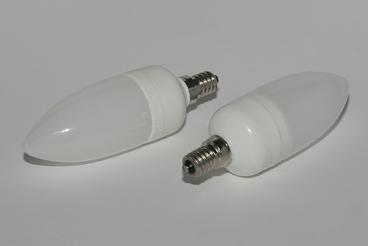

We hebben ook nog andere LED lampen (1 en 2 Watt) in E14 (grote fitting) vorm.
Die zijn van een ander merk, XQ Power, of XG Power, weet niet precies (lichtgroen met witte verpakking)
Die zien er zo uit: klik voor plaatje
Die vind ik persoonlijk het beste, van de 2 Watt variant komt het meeste licht, in vergelijking met andere LED lampen.

Zojuist de nieuwe Calex 1.6 Watt lamp (E12 fitting, 230V) direct vergeleken met de Bisli 28LED lampen.
Ben blij dat de Calex aanzienlijk warmer licht geven, en mooiere spreiding.
inmiddels oa geplaatst op toilet, overloop, entree, leeslamp bij uplight, bureaulamp.
Hieronder een foto van het verschil tussen de Calex en Bisli.
