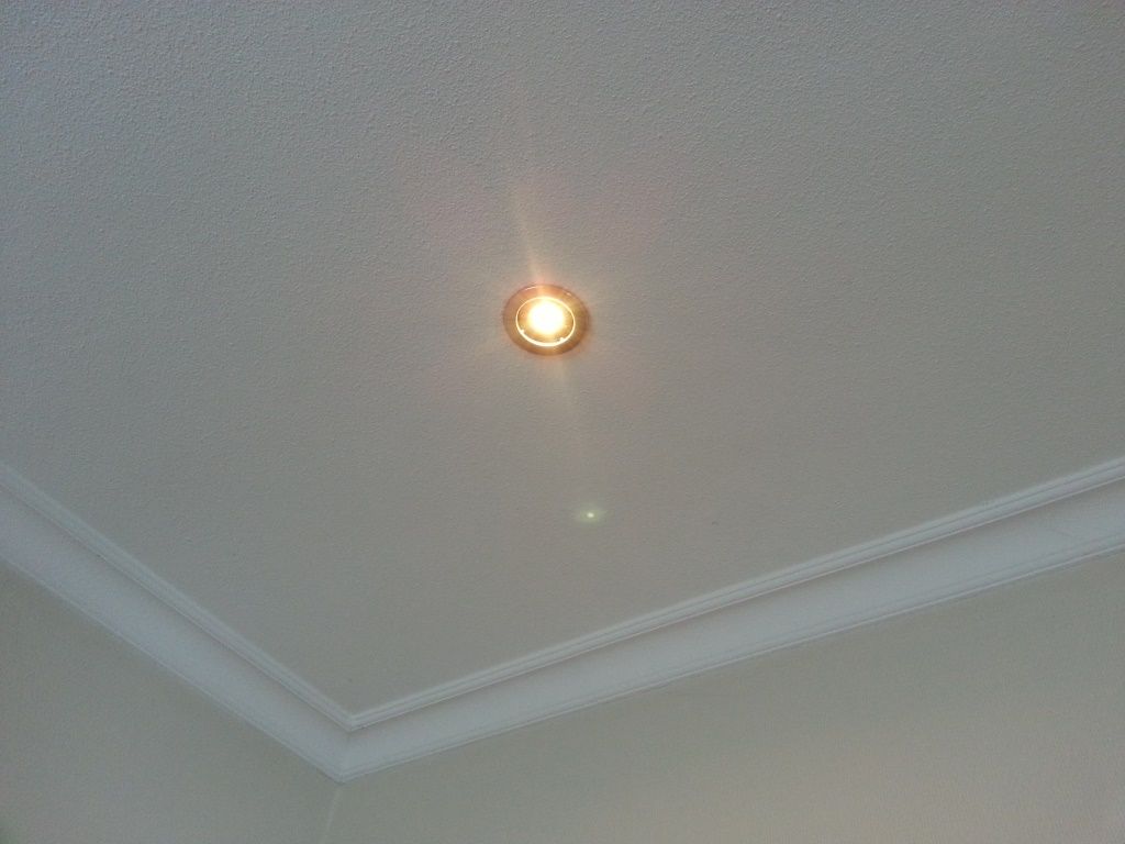

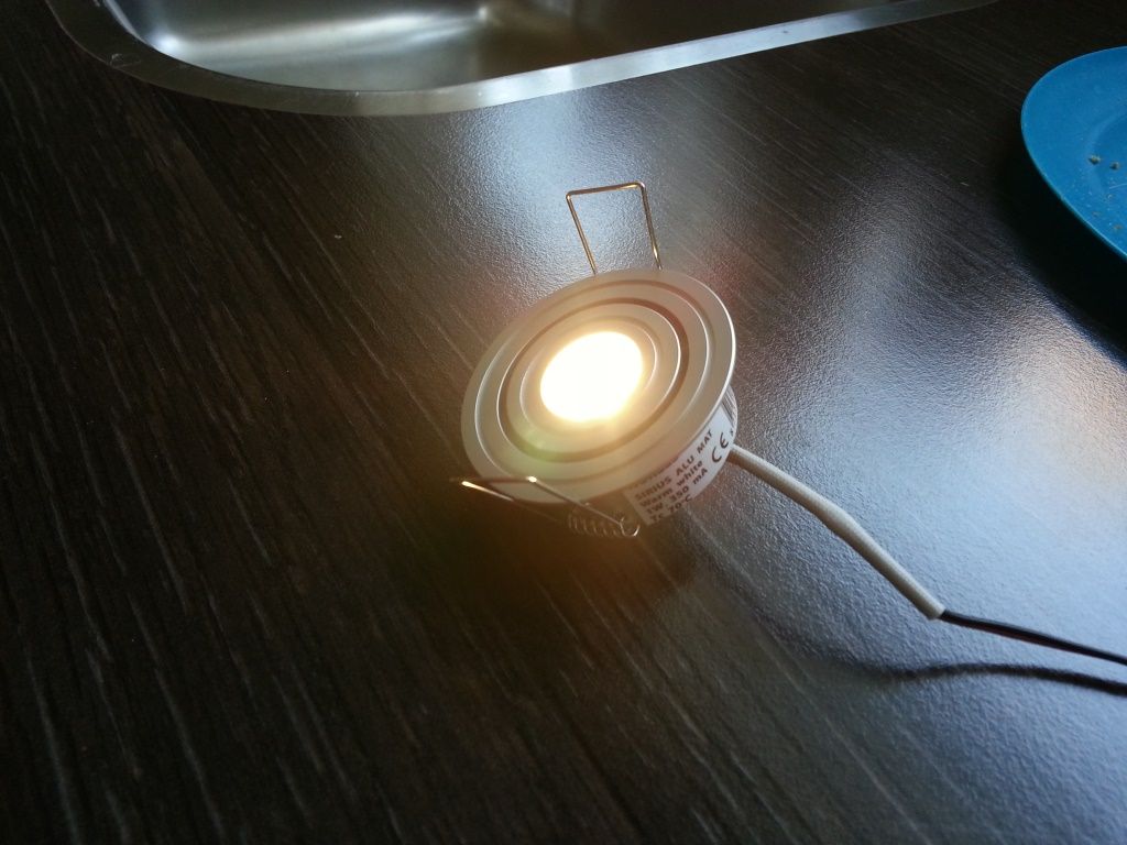

Na wat wikken en wegen vanmiddag dit voor in de woonkamer en keuken aangeschaft.
Woonkamer 3x Norled Sirius 1watt warmwit met driver en voor de keuken 2x Philips master 4watt GU10 dimbaar.
Afbeeldingslocatie: http://i283.photobucket.com/albums/kk299/Oxellaar/Van%20Alles/2013-01-22145228_zps016dd571.jpg
Afbeeldingslocatie: http://i283.photobucket.com/albums/kk299/Oxellaar/Van%20Alles/2013-01-22150822_zpsfd68276e.jpg
Afbeeldingslocatie: http://i283.photobucket.com/albums/kk299/Oxellaar/Van%20Alles/2013-01-22153709_zpsd62b3384.jpg
Voor de Norled spots moet ik nog een Peha Tronic dimmer halen, zijn toch te fel.
De Philips zitten nu achter een doodnormale trafodimmer 20-100watt en dimmen perfect stabiel.
Ga er qua verbruik flink op vooruit: oude situatie 3x 20 en 2x 50watt, nu 3x 1 en 2x 4watt :9

Het Karwei model heb ik niet gekocht, zal binnenkort er eentje kopen samen met een van Philips.
De halogeen lampen in de woonkamer dienen als sfeerverlichting en in de gangen als hoofdverlichting, ik denk dat het 4watt model in de woonkamer meer dan genoeg is. Er zitten nu 35watt halogeen lampen in.
Zal na aanschaf van de led lampen een paar goede foto's maken.
Niet letten op de crappy iphone foto, en de (halogeen)spotjes stonden nog niet goed.
Denk dat de Ledverlichting weinig fout kan doen op het belichten van een muur
Afbeeldingslocatie: http://tweakers.net/ext/f/aabez8U14yMbV59BLkEnj4EV/full.png
[ Voor 8% gewijzigd door Fietsbel op 26-01-2013 17:39 ]

Net een kapotte spaarlamp, een Philips genie 11 W, naar schatting 5 jaar oud vervangen voor een Philips 9,5 W LED E27 peertje. De lamp hangt in de WC en met 25.000 branduren (volgens verpakking) moet het wel de laatste keer in m'n leven zijn dat ik deze lamp vervangen heb. (Als de lamp maar 25 jaar haalt is het waarschijnlijk ook de laatste keer geweest, als 82 jarige sta je waarschijnlijk niet zo snel meer op een keukentrap ;) )
Iets meer licht en een redelijke spreiding (lamp zit in een plafonnier, horizontaal tegen plafond)
Afbeeldingslocatie: https://ledworld.nl/media/catalog/product/cache/6/image/9df78eab33525d08d6e5fb8d27136e95/p/h/philips_led_gloeilamp_e27_9.5w_warmwit_frosted_230v_verpakking.jpg

  • Oxellaar
Afbeeldingslocatie: http://i283.photobucket.com/albums/kk299/Oxellaar/Van%20Alles/2013-01-28164612_zps6f4de839.jpg
Gisteren twee stuks Philips Dimtone aangeschaft vanwege hun mooie dimeffect. Van 100 naar 10% gaan ze van 2700K naar 2200K, dat doet een halogeen of gloeilamp ook. Eigenlijk alle dimbare leds geven wat vreemd licht in flink gedimde toestand, deze doen dat absoluut niet. Op 100% gezen ze enorm veel vrij wit licht, gedimd is het een gezellig peertje. Absoluut de mooiste dimbare led van dit moment denk ik, ben nog niet beter tegen gekomen iig.
