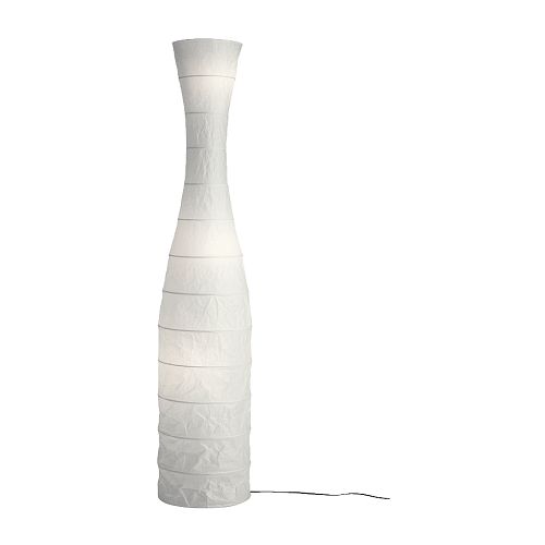

Ik heb 2 van deze IKEA lampen staan:
http://www.ikea.com/nl/nl...mp__34338_PE124263_S4.jpg
Per lamp zitten er 3 langwerpige gloeilampen in van 40 of 50 WATT per stuk
(weet niet heel zeker)
Maar dat is toch 240 tot 300W aan licht, nouja warmte vooral.
Deze lampen gebruik ik als primaire lichtbron in m'n kamer, dus ze staan makkelijk 3 a 4 uur per dag aan.
een snelle berekening leert me dat ik zo'n 55 tot misschien wel 80 euro per jaar uitgeef hieraan.
Een zo'n zelfde lamp, maar dan kleiner heb ik net vervangen door een Philips spaarlamp van 15W en daar ben ik wel tevreden over.
Kan iemand me advies geven over wat voor LED lampen ik goed kan nemen?
Het voordeel van die spaarlamp is dat ie al vrij lang is en daardoor mooi het licht verspreid over de papieren kap.
een heldere gloeilamp zit hier echt niet mooi in.
Ook heb ik hele simpele dimmers erop zitten, werkt dat samen met LED lampen?

Dat lijkt me een mooie lamp om 2 HF TL5's in te bouwen, of een LED-TL, maar die zijn onwijs duur.

Wat je natuurlijk zou kunnen doen is de lamp voorzien van een led strippen.
RGB versie is dan helemaal mooi..
Kosten van een dergelijke strip zijn rond de 50 euro voor 5 meter.
Zelf heb ik meerdere lampen omgebouwd.
Binnenkant helemaal uit een paar meter led strip in.
Een RGB strip van 5 meter verbruikt rond de 20watt.

Reken je niet rijk met je besparing. Deze lampen branden namelijk als het donker is. (Dat klinkt logisch) Maar dat betekent dat ze de meeste uren aan staan als de avonden vroeg donker zijn. En dat is natuurlijk niet in augustus, maar in november, december, januari en februari. Maar dan brand ook je kachel. Dus die 300 watt draagt bij aan het verwarmen van je kamer als dat ook echt nodig is. Dus je bespaaart weer 300 watt op gas kosten. Dat is niet zoveel als de electra kost, maar het is wel degelijk iets wat je mee moet rekenen. Ga voor het gemak maar van de helft uit. Dus dan praat je over 25-40 Euro per jaar. Nog steeds geld, maar duidelijk minder.

300W aan warmte op een woonkamer is heel, heel weinig. Stel dat je ze in de wintermaanden gemiddeld 5uur per dag aan hebt, dan bespaar je ongeveer 0,16m3 gas per dag. Daarnaast zitten lampen vaak dicht bij het plafond, waardoor de warmte vaak heel snel via het plafond naar boven verdwijnt en je nauwelijks die warmte voor de verwarming van je kamer kunt gebruiken.

Daarnaast is het uit het oogpunt van primaire energie ook zeer slecht om elektrische verwarming te gebruiken (een warmtepomp met hoge cop buiten beschouwing). Bij verwarming op gas zal meer dan 95% van de energie-inhoud van je gas in je huis terecht komen. Bij verwarming door een gloeilamp is rond de 50% van deze energie-inhoud (kan uit gas, maar evengoed kolen, nucleair, etc) reeds verloren gegaan bij productie en transmissie. Het is dus altijd goed goed om gloeilampen te vervangen, misschien dat de winst een beetje overschat wordt maar veel zal het toch niet schelen volgens mij.
