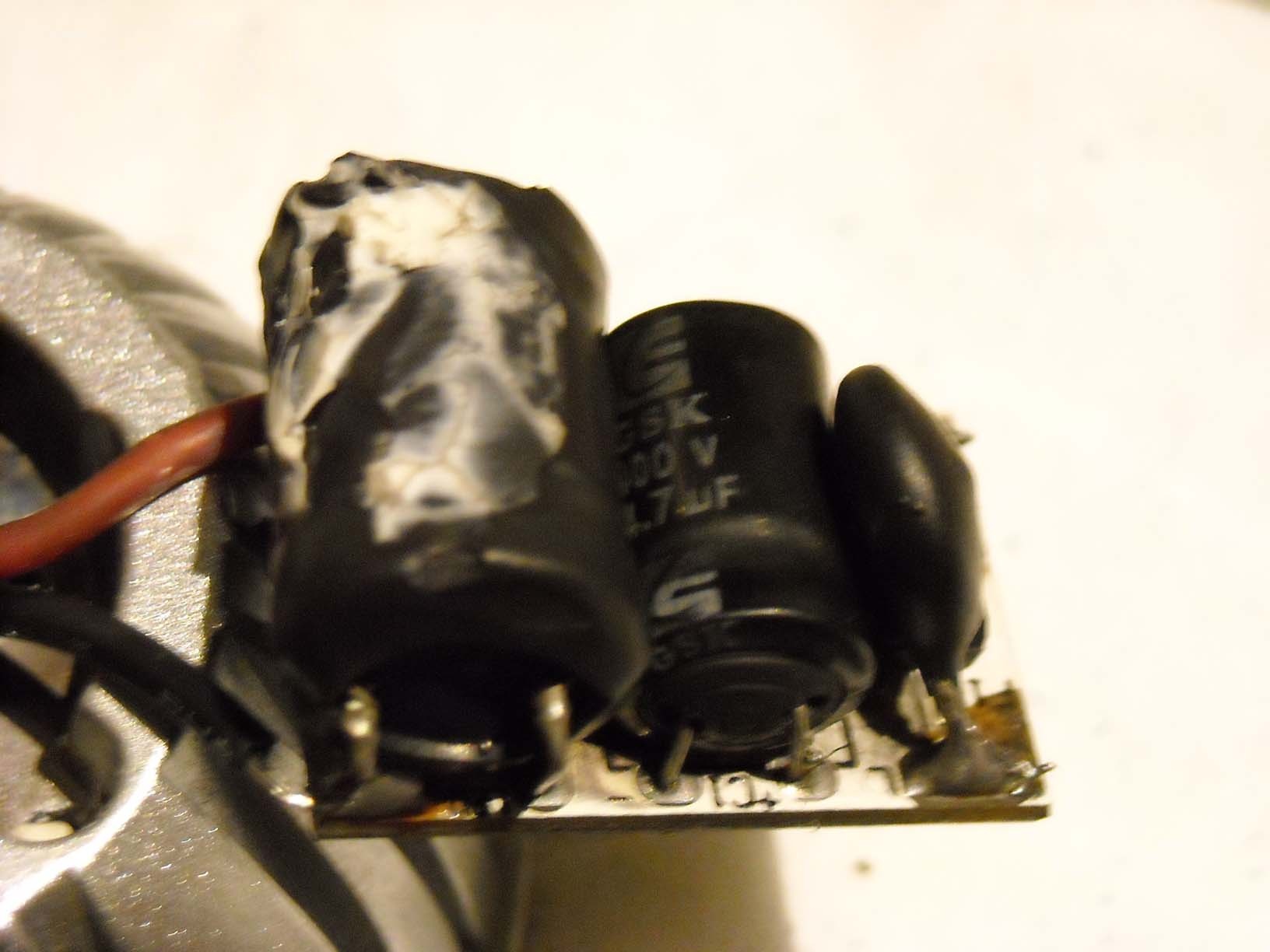

Kluns!NovapaX schreef op maandag 30 januari 2012 @ 23:19:
Heb een 9W MyAmbiance peer/bol van philips (dimbaar) boven mijn eettafel gehangen.
Licht is meer dan OK, maar hij zoemt als een malle als ik hem wat dim. Ook flikkert hij soms (en irritant vaak bij sommige dimstanden).
Andere dimmer of toch een andere lamp (de 8W van LedItLight een aanrader?)
EDIT: ^&*@#%^&&$%^!& Laat ik m uit mijn handen vallen.... glas kapot.... Dat zijn dure scherven.
Maar eens kijken of ik er nog een goede toepassing voor weet, terugbrengen gaat nu niet meer.

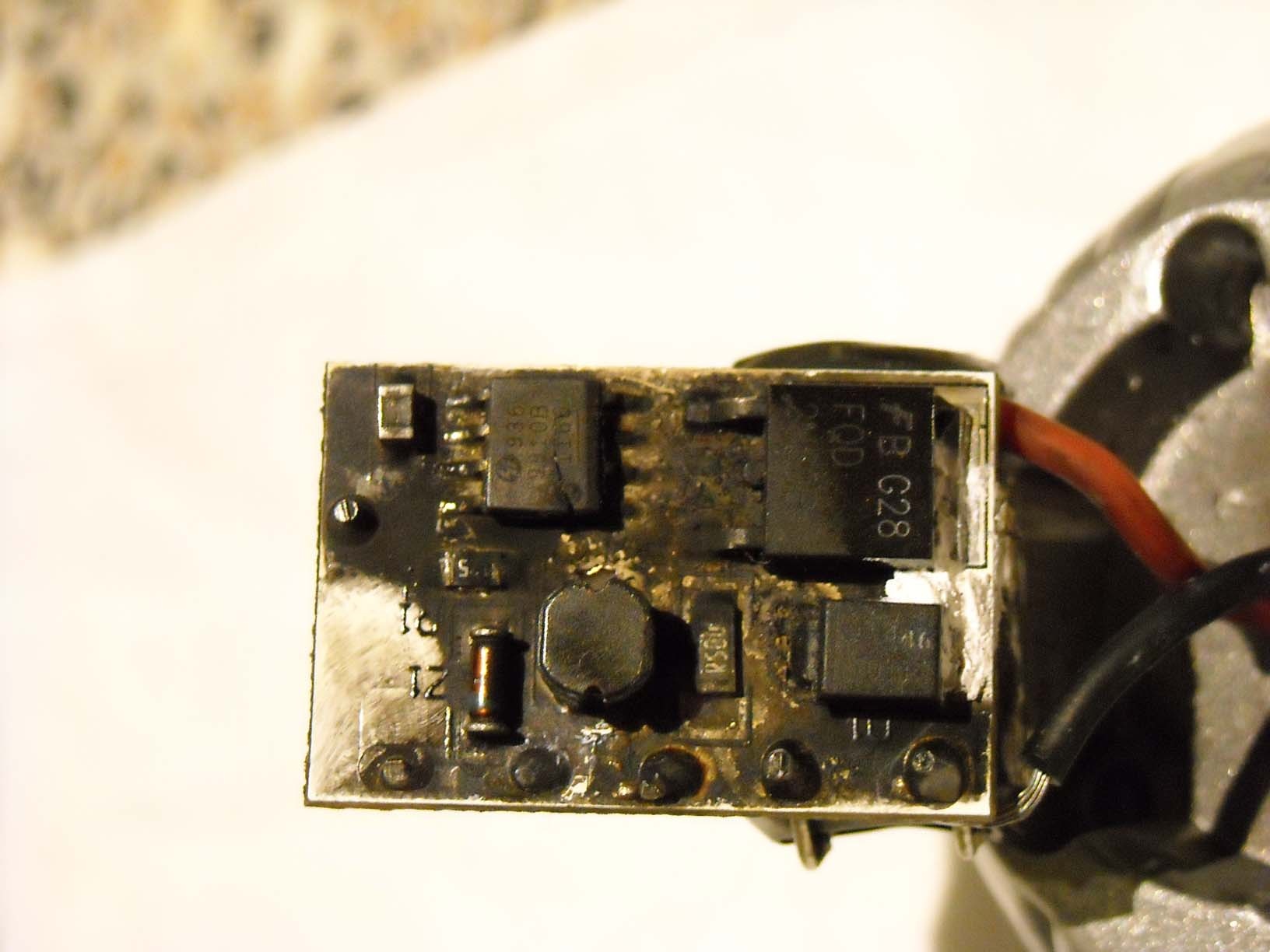

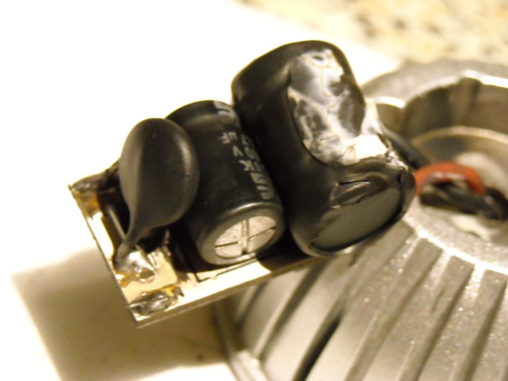

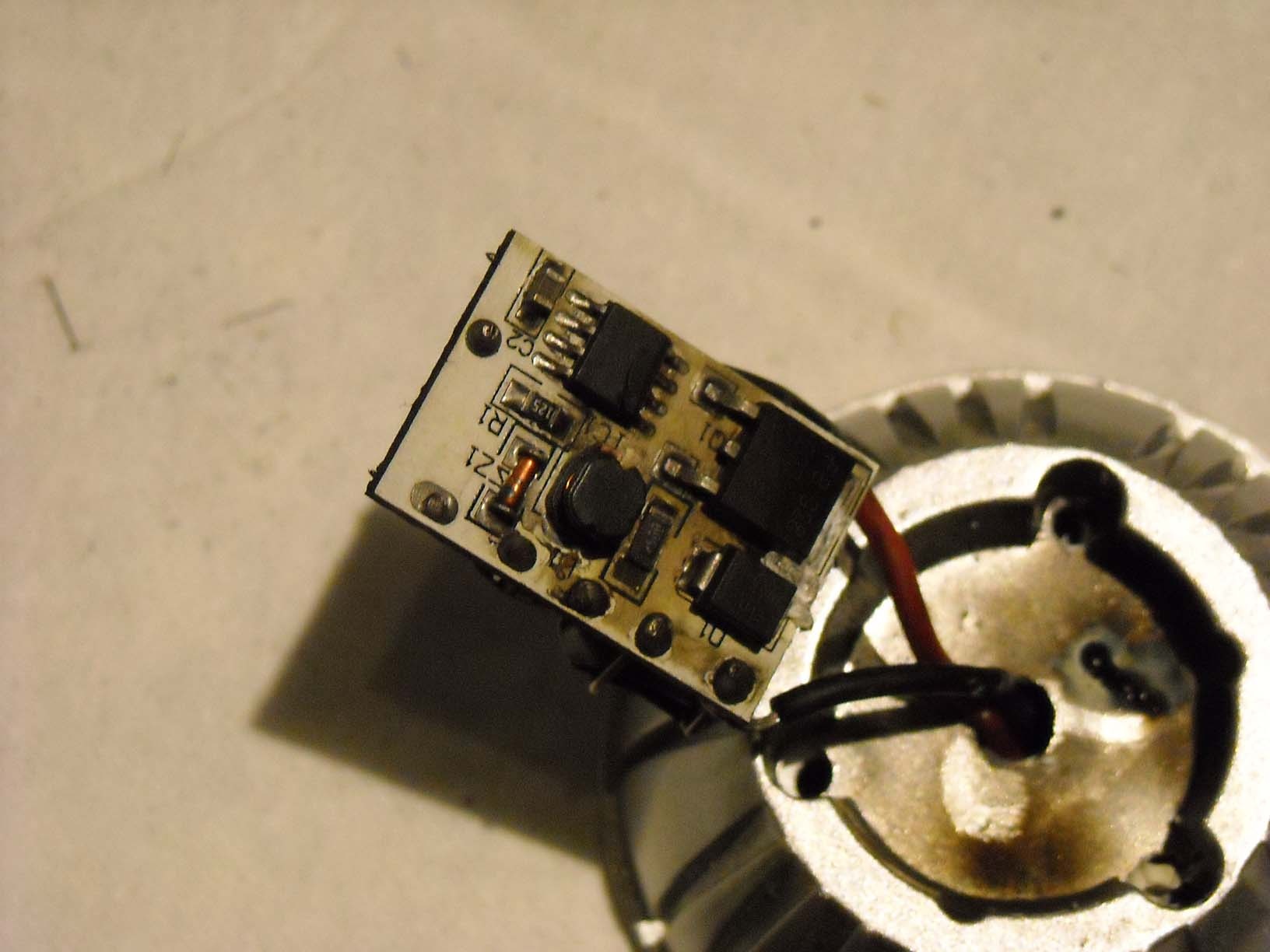

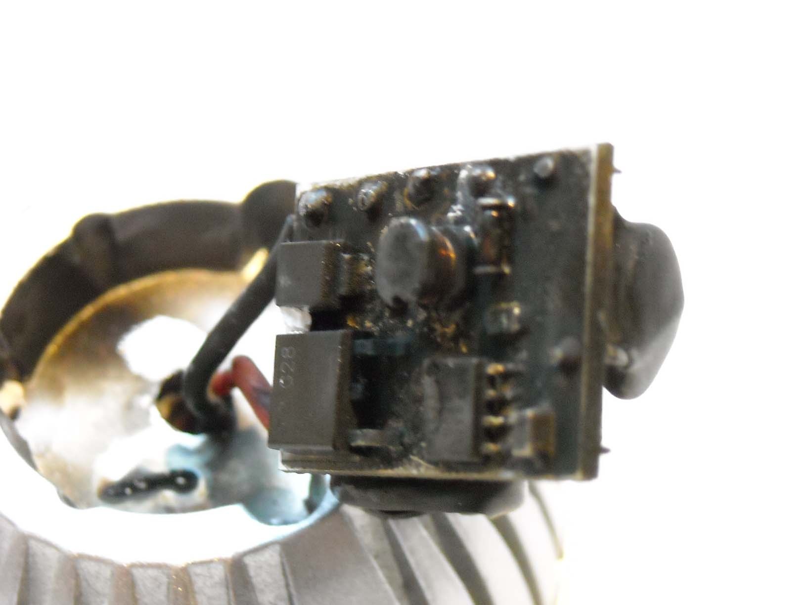

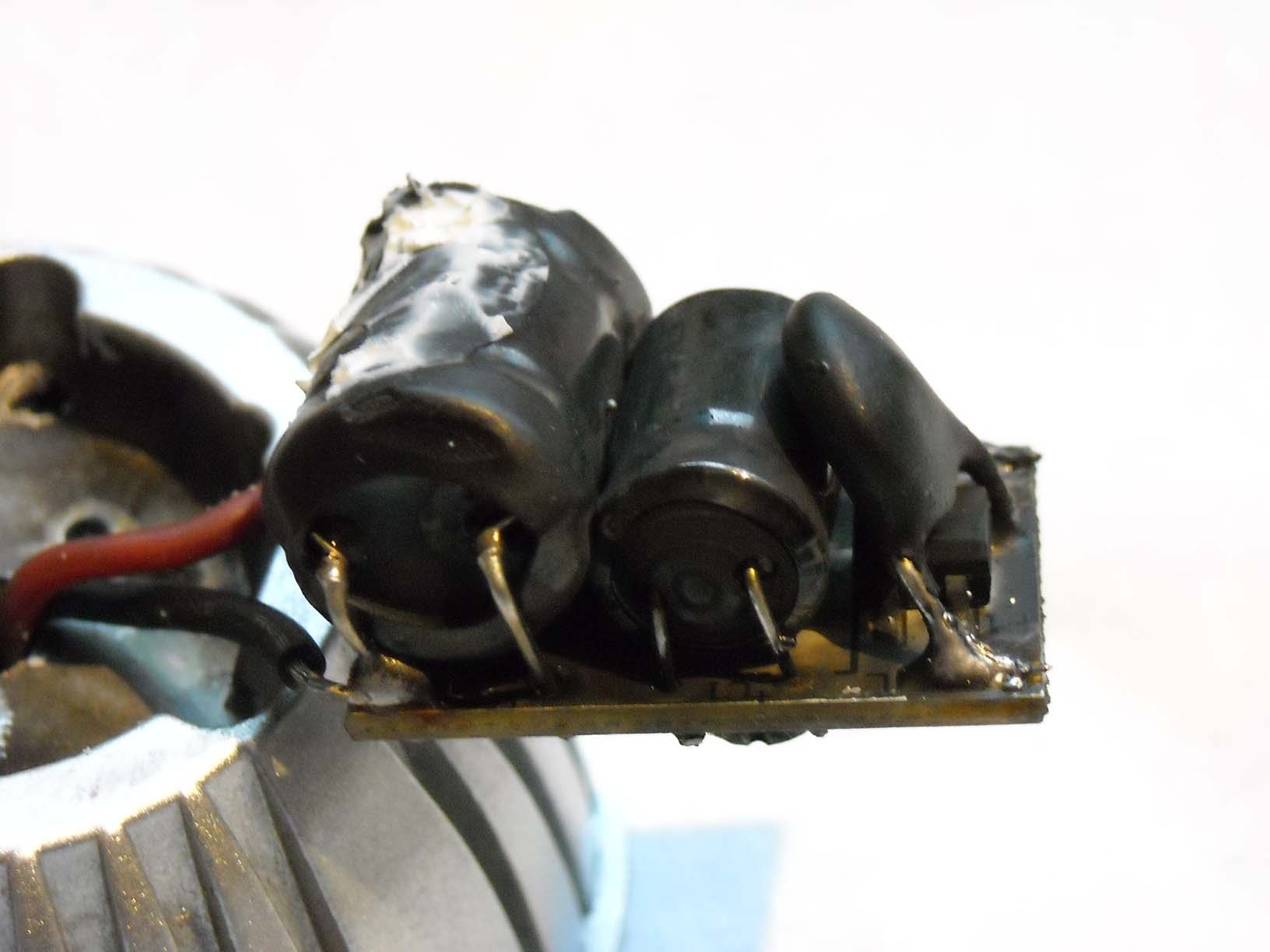

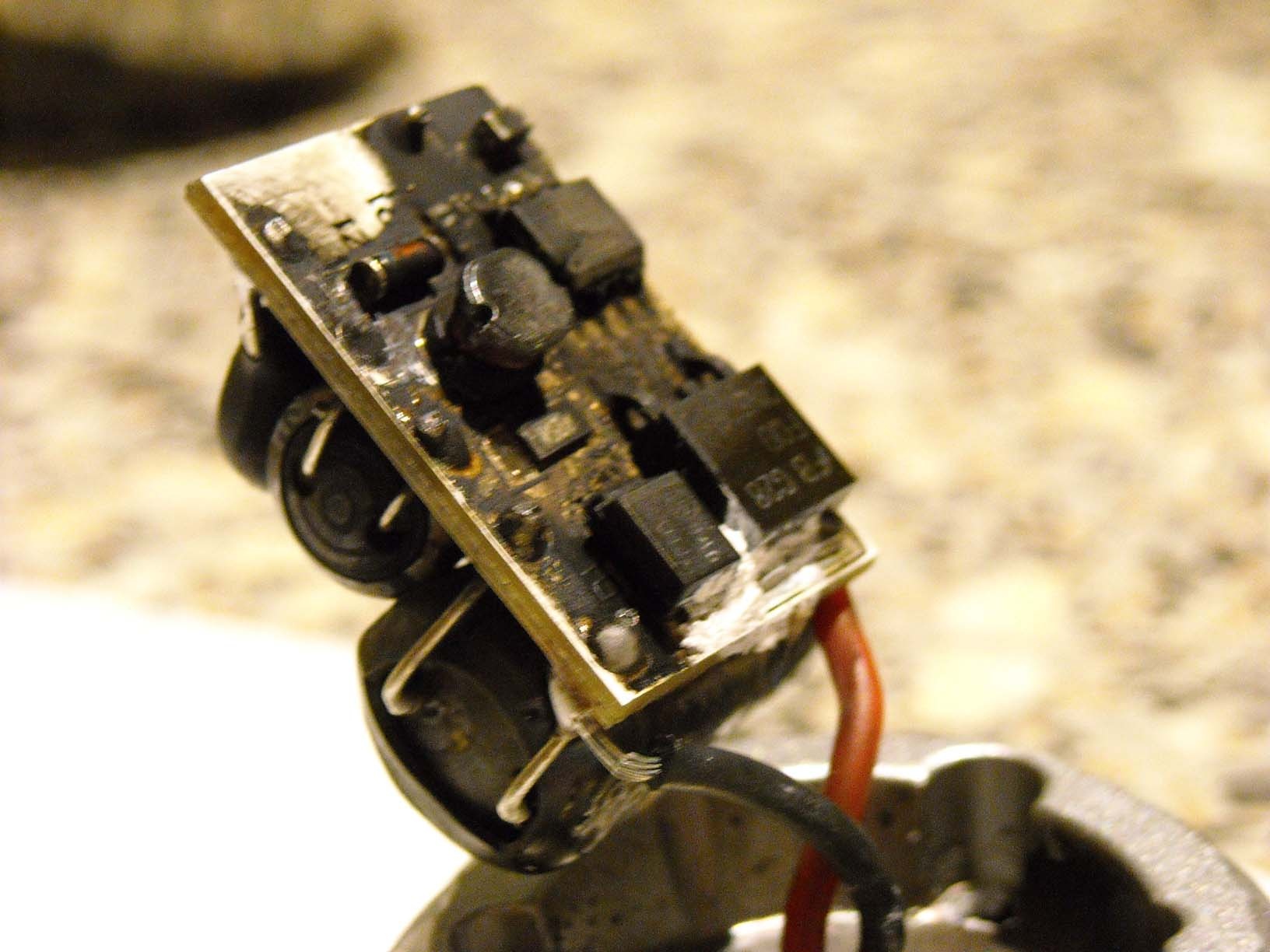

Nu hij toch kapot is kan ik gelijk wel even fotootje van de binnenkant plaatsen.
Het zijn 2 flinke SMD's (denk 4W p/s). Rondom elke led zijn 14 hele kleine rode ledjes geplaatst (die stipjes)
Maar goed, koop gewoon een nieuwe bol op DealExtreme en lijm die er op!
Of beter bouw hem hierin!

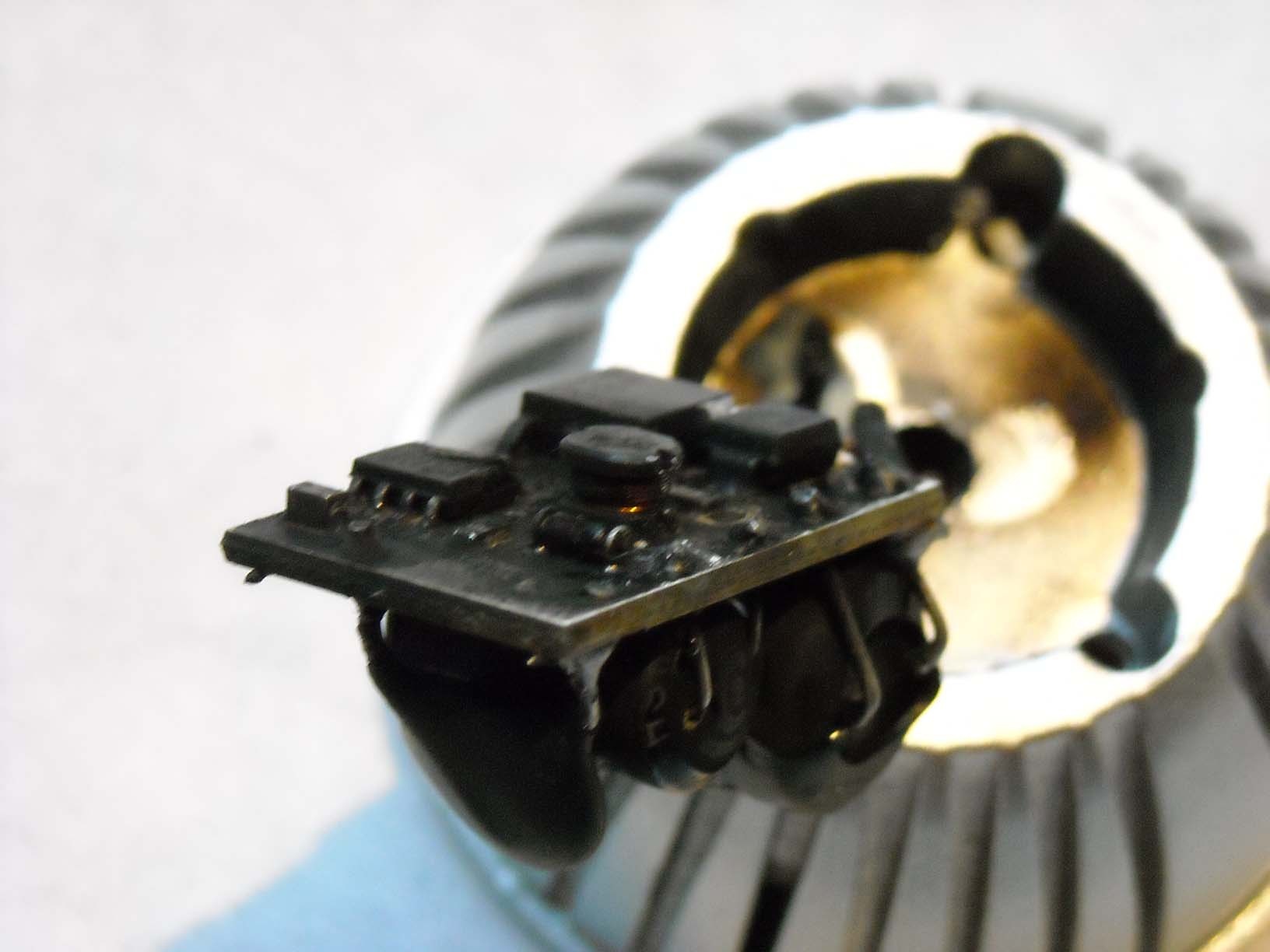

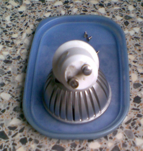

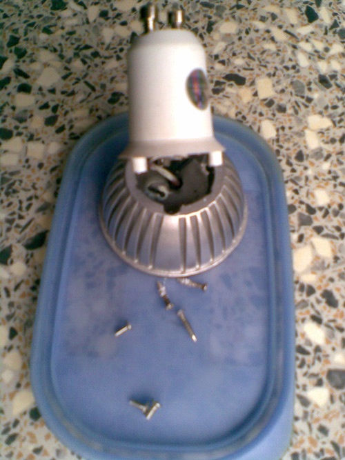

Gisteravond heeft één van de vijf units met een knal afscheid genomen. Inclusief een uitgeschakelde groep in de meterkast. Het bleek om een "gerepareerde" unit te gaan, dus met de hierboven beschreven druppel soldeertin op een pootje.APClll schreef op vrijdag 09 september 2011 @ 20:56:
Ik heb sinds februari 2010 een vijftal GU10-3x2Watt spots hangen van Leditlight, die zeker een paar uur per dag branden. Het lichtgeef-gedeelte werkt nogsteeds perfect, maar ik heb nu al twee units moeten "helpen" met een soldeerbout omdat de stroomvoorziening 't laat afweten.![]()
Na een willekeurige tijd gebrand te hebben, valt opeens één van de vijf spots uit. Als je met je vinger tegen de behuizing duwt en de spot een beetje scheef in de fitting duwt, gaat 'ie weer aan. Dat gaat dan een tijdje goed, tot hij opeens weer uitvalt...
Het lijkt net of de "draadjes" die in de uiteinden van de GU-10-"pootjes" vastgeklemd zitten geen goed contact meer maken.
Een welgemikte klodder soldeertin op het uitstekende draadje en GU-10-pootje lost dat op. Tot nu toe tenminste![]()
Ik heb de unit uit elkaar gehaald, en het blijkt dat het voedingsgedeelte is overleden, zie ook de brandplek op de zilverkleurige behuizing, naast de "rode draad met witte brandvlek".
En hier een de "klodder tin" op het rechter pootje.

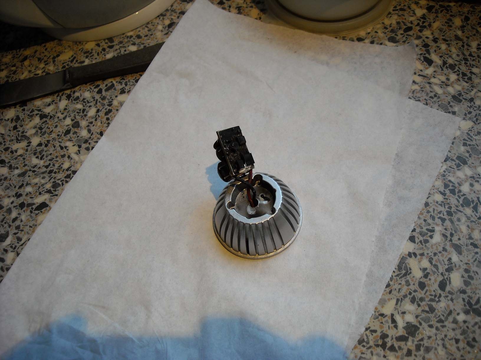

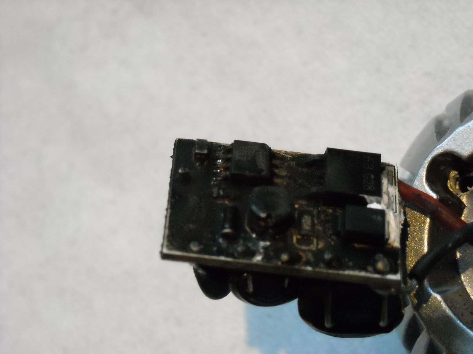

Kun je hem verder uit elkaar halen, ik wil eigenlijk wel weten wat er precies stuk is gegaan?

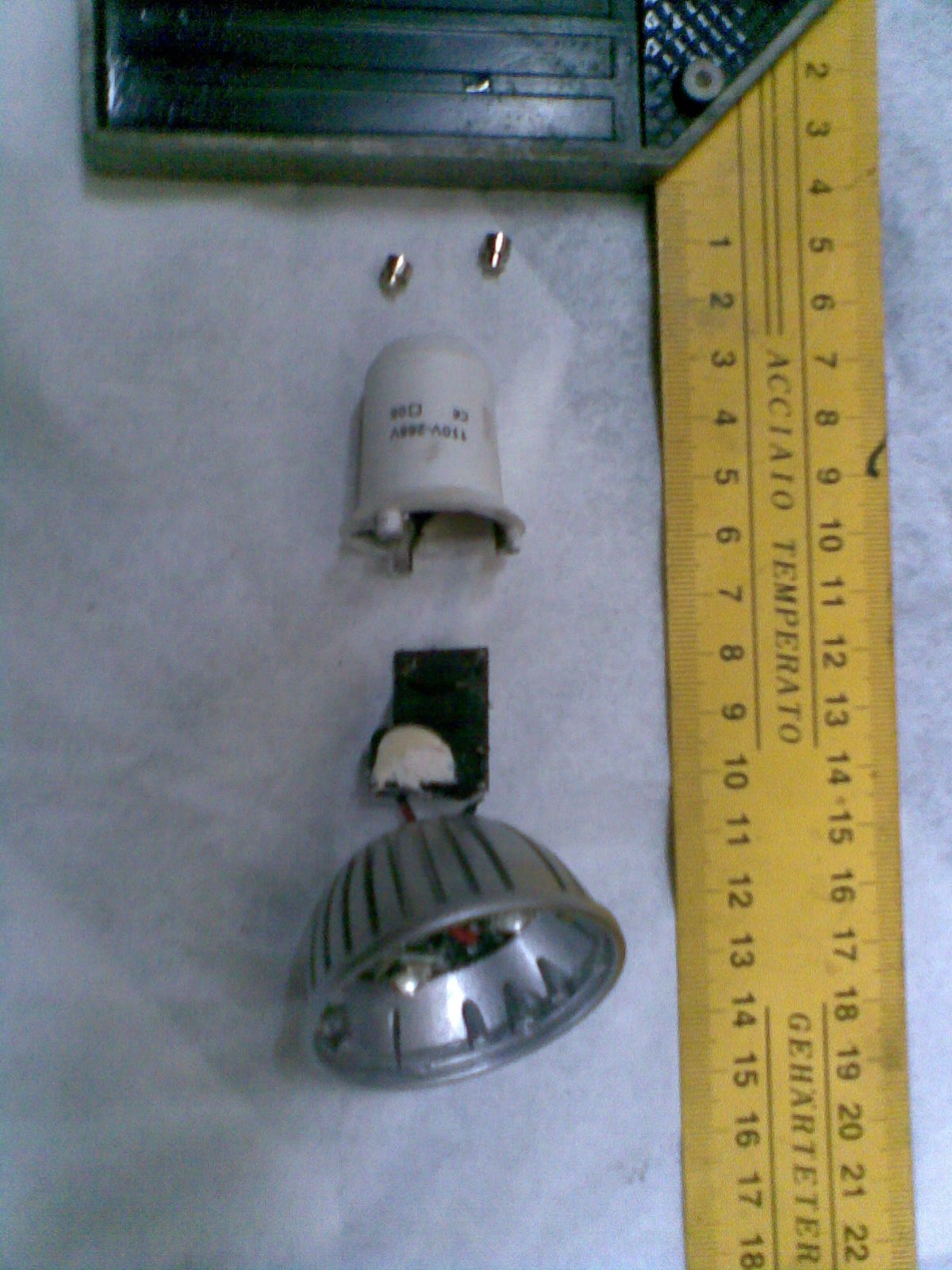

Ik ben even aan 't slopen geweest. Aangezien ik er zelf al aan heb lopen solderen, was de garantie toch al foetsiemux schreef op zaterdag 18 februari 2012 @ 14:10:

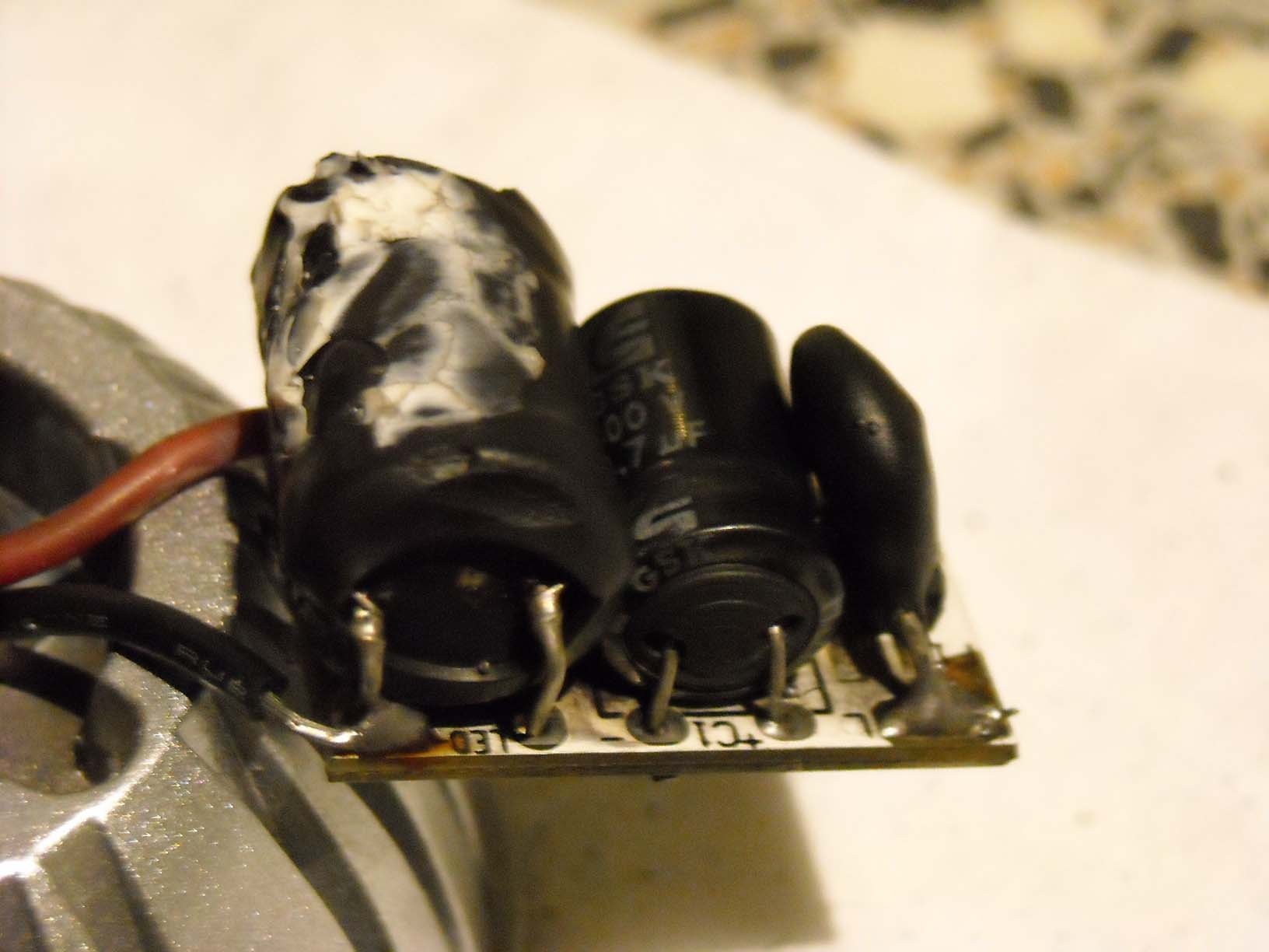

Nu is de vraag, is het gescheurde onderdeeltje (zie foto 3, middenonder) ook het deel wat de storing veroorzaakte, of is het een gevolg. De kleine elco lijkt een fractie bol te staan, maar dat kan ook een gevolg van de "klap" zijn.

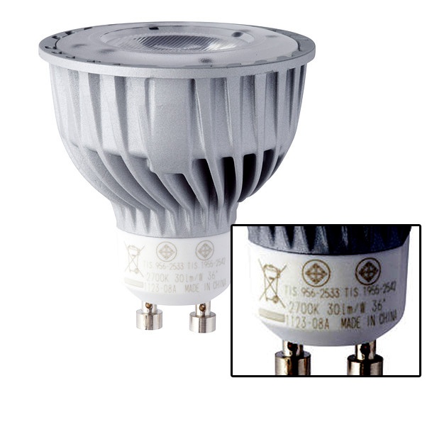

EDIT: nog even de opschriften van dat kappote ding. Het logo leek op cirkel, met daarin Si, waarbij de S een bliksemschicht is.
| (logo) 936 9910B 1166 |

EDIT: nog even de opschriften van dat kappote ding. Het logo leek op cirkel, mer daarin Si, waarbij de S een bliksemschicht is.
1 2 3 (logo) 936 9910B 1166

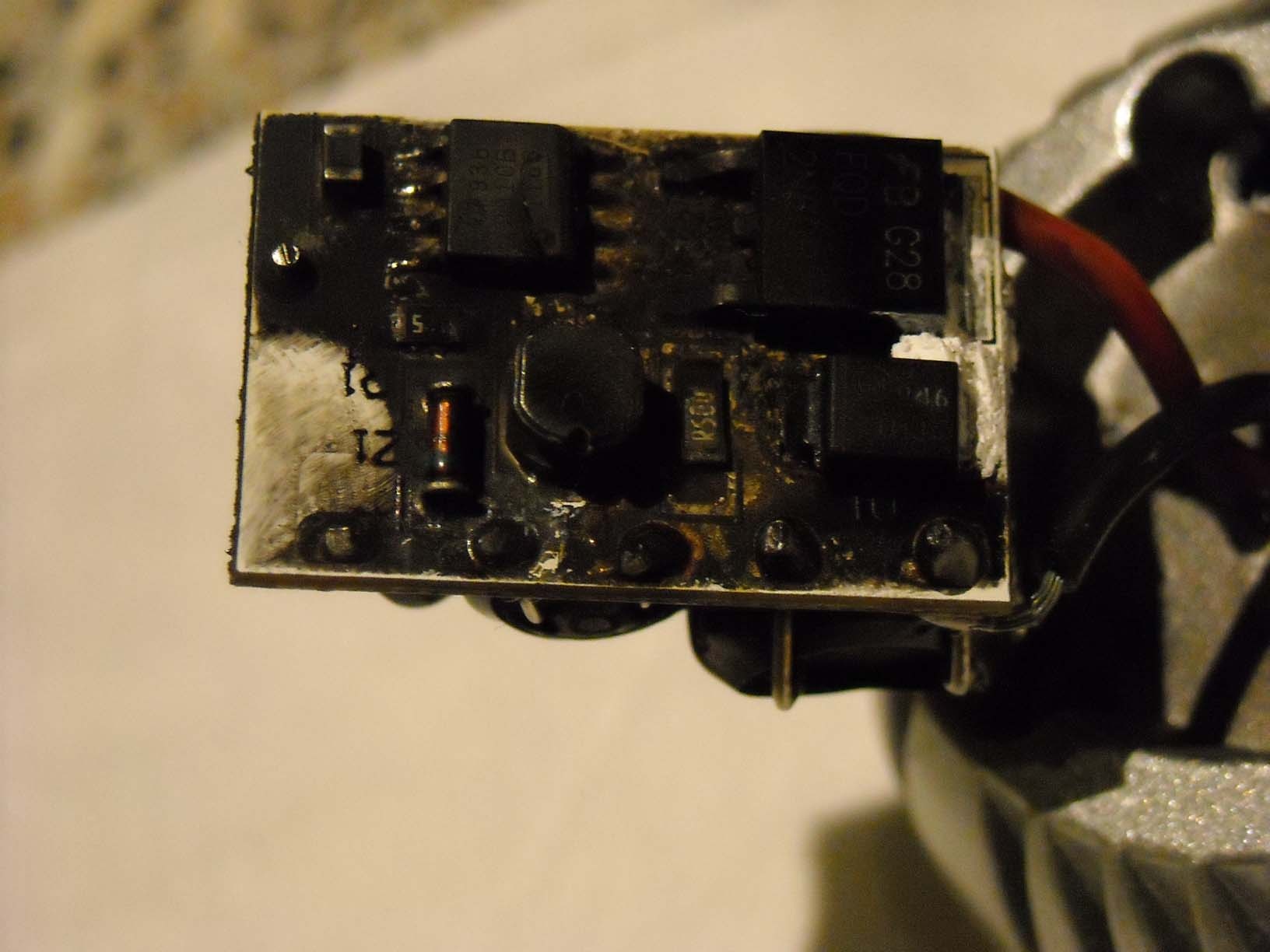

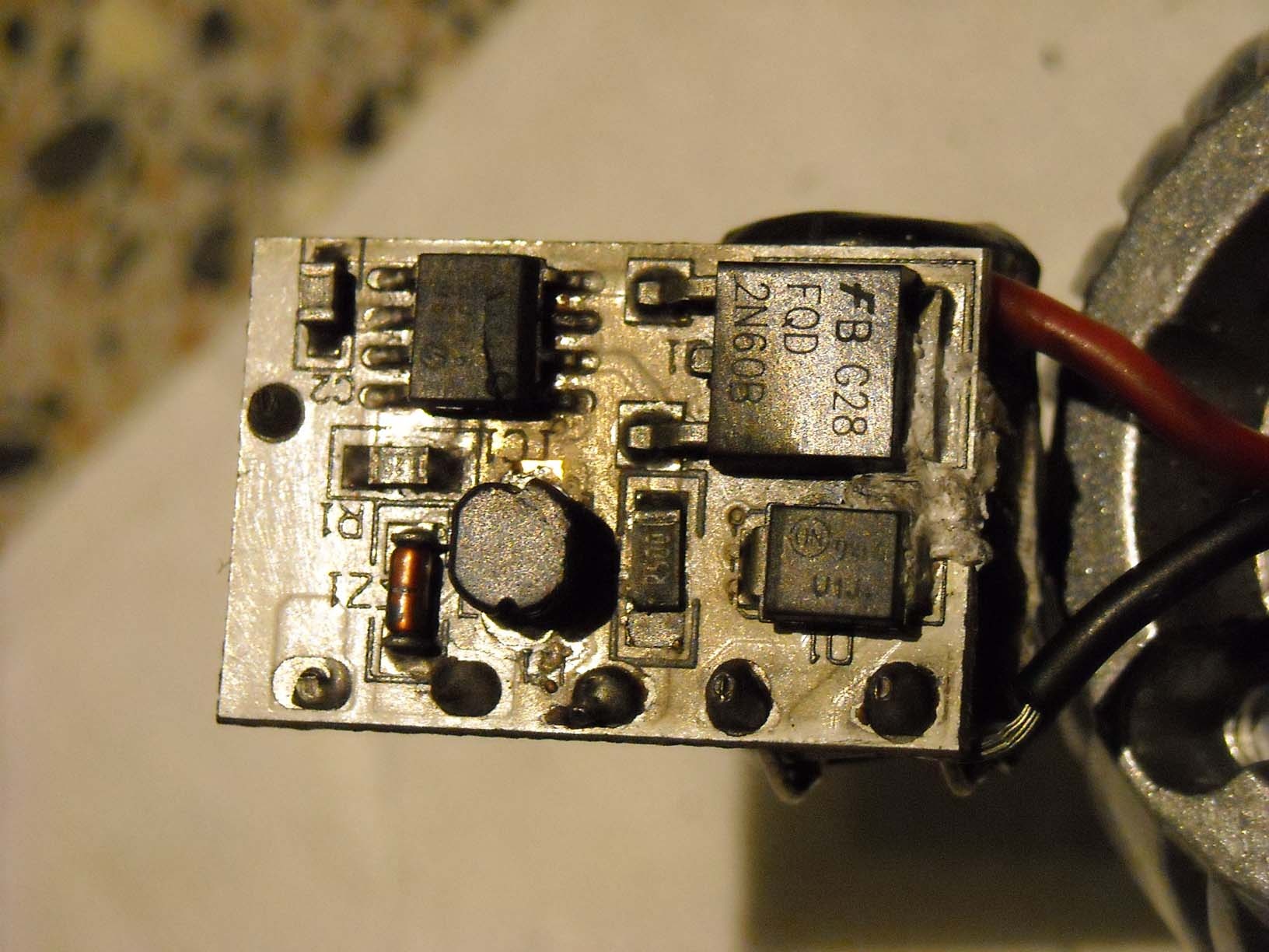

Een HV9910B dus. Buck-driver direct van het net. Die LED is keihard gefrituurd.APClll schreef op zaterdag 18 februari 2012 @ 17:32:
Ik ben even aan 't slopen geweest. Aangezien ik er zelf al aan heb lopen solderen, was de garantie toch al foetsie![]()
Ik vraag me echt af wat er precies heeft geleid tot failure daar. Ik denk dat het flashover is omdat er eigenlijk niet genoeg ruimte tussen hoogspanningsspoortjes zit. Zit er wel coating op de driver-PCB?

Of er een coating zit (zat) kan ik moeilijk zeggen. Er zit een grote zware laag "roet-aanslag" op. Er zit in ieder geval _geen_ laag blanke lak over de gehele print + componenten.mux schreef op zondag 19 februari 2012 @ 23:11:

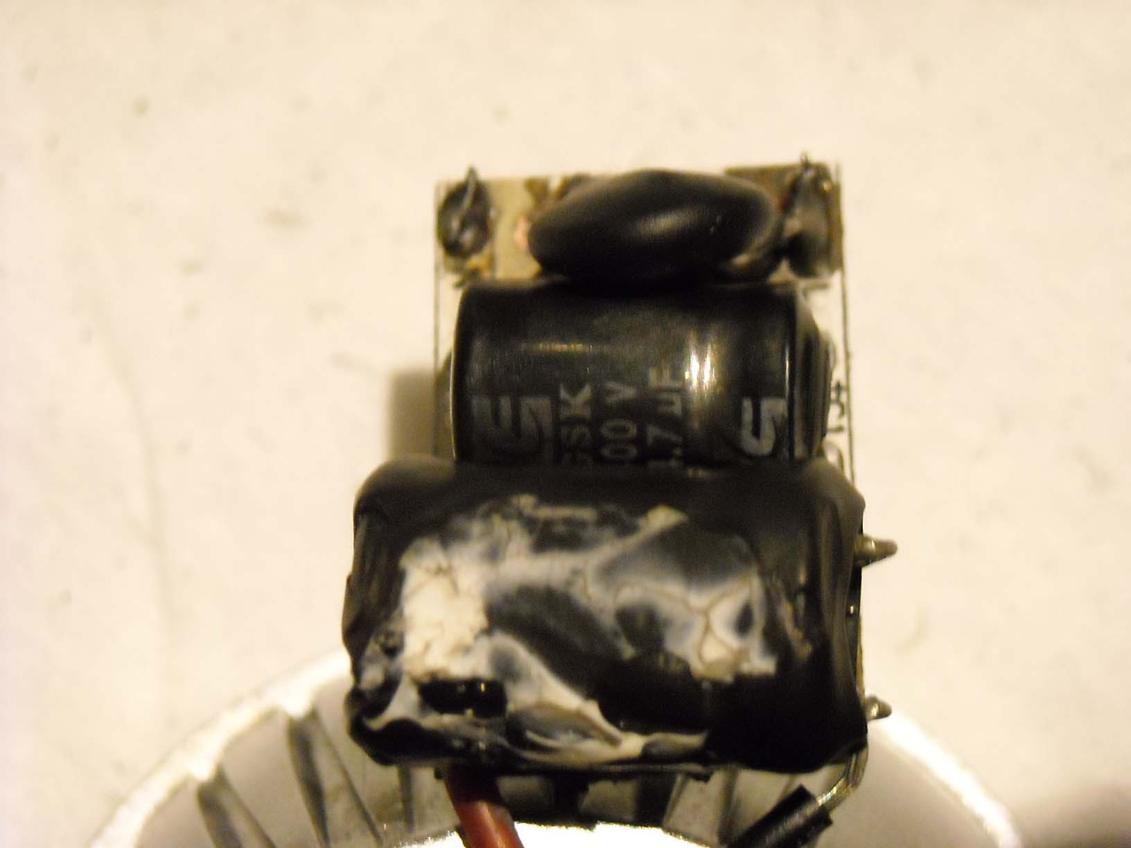

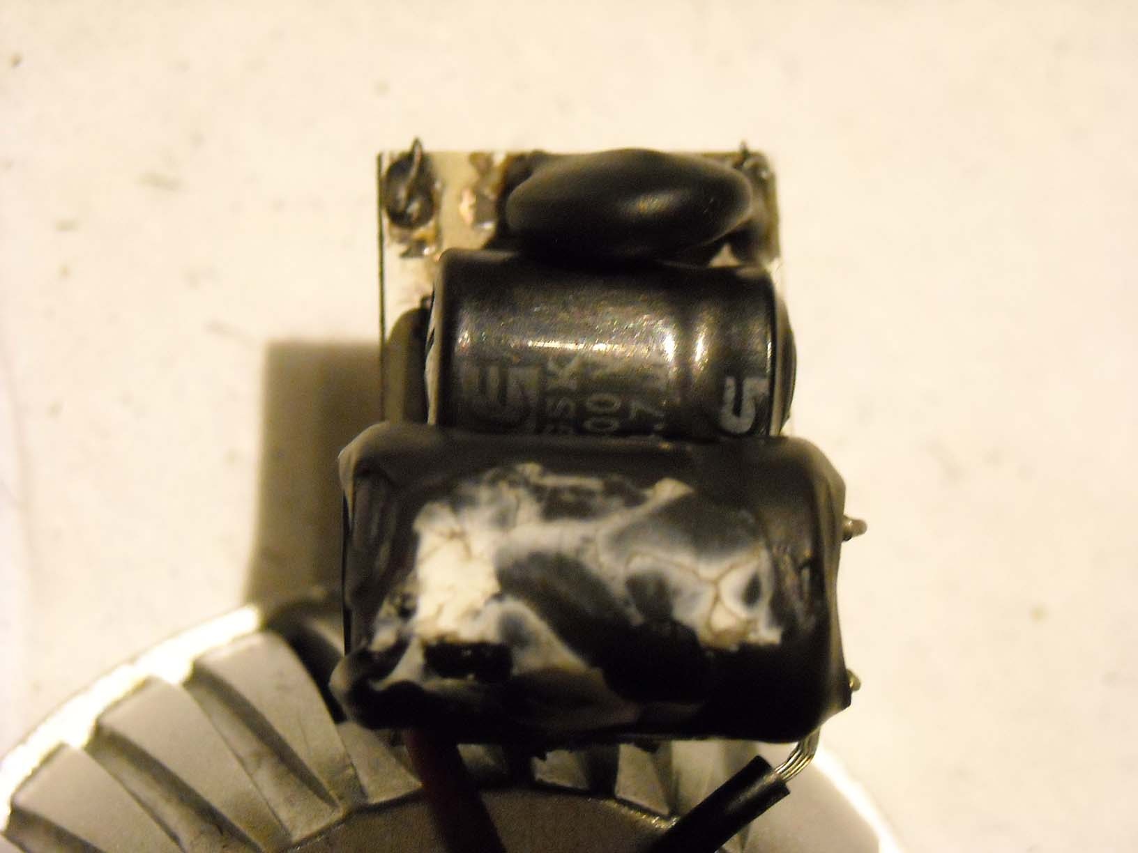

De grootste "brandschade" zit in het gebied tussen de 9910B en de 2N60B.
Ik zie nu ook dat de kleine elco aan de kant van de pootjes toch redelijk bol staat.
Toen ik bovenstaande aan 't typen was dacht ik "ik ga eens kijken of die zwarte bende eraf kan". Een oude )droge) verfkwast deed wonderen.
Er mist trouwens ook een stukje van een weerstand, zie foto 29 (mouse-over voor nummering).

Heb je al naar de IKEA LEDARE serie gekeken? En dan de GU10 uitvoering? Die is een stuk goedkoper dan de Philips spot
Er zijn alleen niet echt goede specs te vinden van die LEDARE lampen.
Elders in het topic lees ik: "2700k/135lumen/CRI>78/36° "
En op de ikea site zit de meest interessante info in het plaatje verstopt (even met PS verduidelijkt):
Staat daar nou 301lm/W? Dat kan niet. 30,1lm/w misschien of 301lm...
36° is in ieder geval een beetje wijd voor mij. De lampen komen op 2,3m boven mijn bureau te hangen, dus dan is 25° meer geschikt.
135lm zou tevens betekenen dat ik er 3 moet plaatsen in plaats van iedere PHILIPS 8-50W+. Dat is 3x €6,99 voor de lamp en 3x€7,99 voor de aramturen (ex aansluitmateriaal) = €44.94. Denk dat het met die PHILIPS lampen dan goedkoper kan, want die mogen dan tot €36,95 kosten en ik heb niet zo'n kakofonie van lampen aan mijn plafond 12 x LEDARE of 4 x PHILIPS.
Zouden ze met 30 lumen per watt bedoelen dat je met 5 watt 150 lumen krijgt?
135 lumen lijkt me dan waarschijnlijker.BounceMeister schreef op woensdag 22 februari 2012 @ 20:11:
Bij 4,5W zou dit 30 l/W zijn. 0,5 W verlies door omvormers dan dus.
Daar staat dat ze 135lm zijn. Dat kan ik me ook wel voorstellen bij 30lm/W. 4,5W ronden ze vrolijk af naar 5W. Ik heb alleen de bron voor die 135lm nog niet kunnen vinden. Het is in ieder geval wel wat weinig voor de toepassing die ik beoog. Misschien dat ik er wel een paar haal voor andere plaatsen, waar we ook wel met wat minder licht uit de voeten kunnen. Kom toch elke dag langs de Ikea gereden, dus dan kan ik ze ook gewoon terug brengen als de lichtopbrengst niet voldoende is.ehgeahrev schreef op woensdag 08 februari 2012 @ 14:36:
