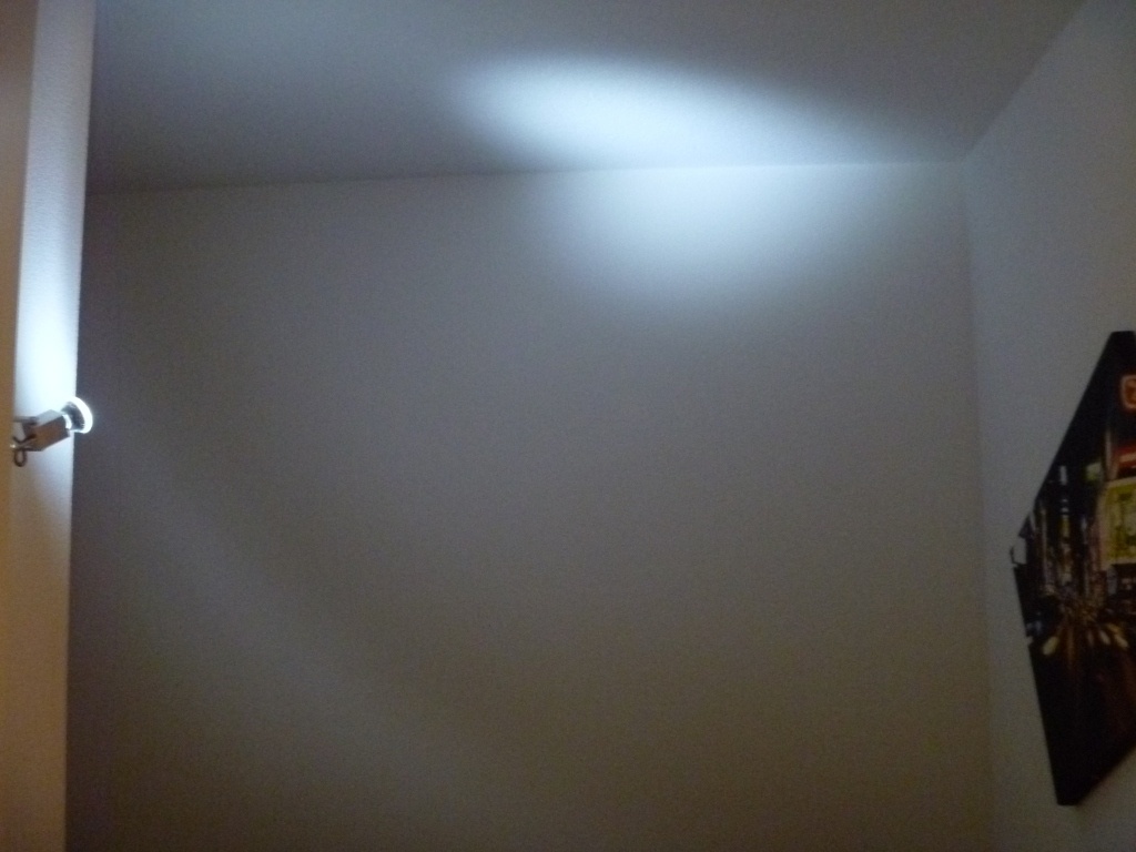

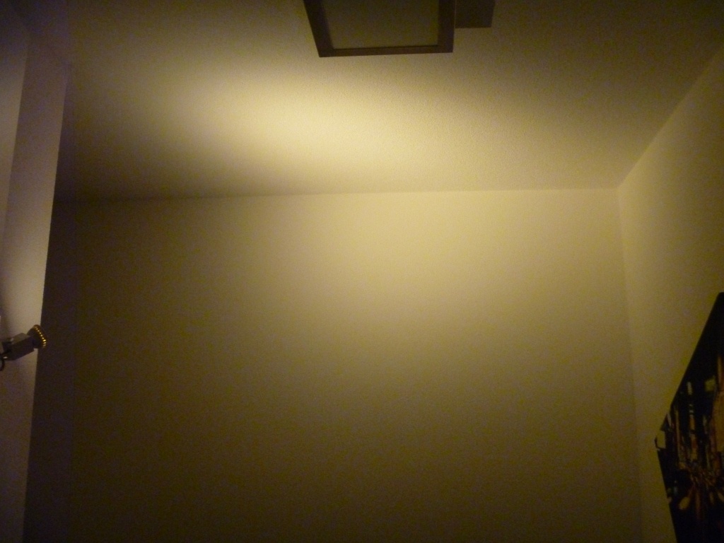

Vandaag bij de Lidl 2 led lampen gehaald, 3W 90graden, E27 3000K.
Een tijdje geleden precies dezelfde gekocht met dezelfde kleurtemperatuur maar deze hebben toch een hele andere kleur.
Afbeeldingslocatie: http://img.photobucket.com/albums/v156/pinobot/livarno_lux300ka-b-1.jpg
Links de nieuwe, rechts de oude kleur.

Wat zijn al die vlekken? :?
  • boazkl0p
  • Laatst online: 15-09 05:54
boazkl0p
Schijnbaar een Fries
Als je een slechte kwaliteit ledlamp hebt gaat het 'rood' als snel minder worden van zo'n lamp en blijft het groen (blauw en geel) over.
  • dutch79
  • Laatst online: 10-03-2023
Dat kan toch niet de vlekken verklaren?
  • Universal Creations
  • Laatst online: 24-11 13:54
De vlekken hebben een regelmatig patroon en lijken op een soort raster van iets doorzichtig waar het licht doorheen schijnt.
Die vlekken zijn van het diffuser glas of het niet sterk genoeg werken daarvan, door de korte afstand (1 meter) is het patroon heel goed te zien, normaal let ik er niet op. Als ik de lamp op een andere muur richt (2 meter afstand) dan is het patroon nauwelijks zichtbaar.

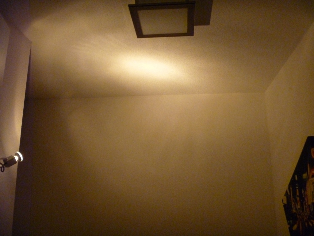

Zet de camera op Manueel op een statief op iso100, f/8 en witbalans op gloeilamp (Incandescent). Vervolgens zet je de oude lampen aan en pas je de sluitertijd zo aan dat de belichting correct is (op EV0 staat) met evaluative metering en focus met het middelste focuspunt. Als de lampen deels op het plafond of een witte muur gericht kunnen worden, heeft dat de voorkeur.
Richt je camera zo dat je zowel de lamp zelf ziet als de (gehele) lichtvlek op muur/plafond.
Neem met dezelfde instellingen (dus zonder de sluitertijd aan te passen) ook een foto van de ledlamp.
Als je hier de raw bestanden kunt plaatsen, is dat helemaal handig, zodat de kleurtemperatuur dan ook te schatten is.
[ Voor 4% gewijzigd door Universal Creations op 25-01-2012 17:53 ]
  • Raven
Raven
Marion Raven fan
Manueel, ISO100 en witbalans op gloeilamp (tungsten light 3200k heet dat bij mij blijkbaar): check.
Diafragma aanpassen lukt niet, of ik kijk ergens overheen. Sluitertijd kan ik wel aanpassen.
edit ah wacht, hebbes, moest een knopje inhouden terwijl ik aan een ander draaide om het diafragma aan te passen. Zonder dat ene knopje in te houden wordt de sluitertijd aangepast. (Schiet weinig manueel... O-) )
edit2: Ik geloof dat het gelukt is, alleen nu is de vraag, waar is mijn cardreader gebleven...
edit3: Was dit wat je in gedachten had? www.ravenslair.nl/GoT2/licht.rar
[ Voor 109% gewijzigd door Raven op 25-01-2012 18:27 ]
Oscar Wilde
Prima!
Ik heb ze even door lightroom gehaald en de witbalans laten compenseren en dat had dit resultaat:
Gloeilamp op 2573K
Afbeeldingslocatie: http://farm8.staticflickr.com/7018/6761521719_c4112f8853_z.jpg
Ledlamp op 3083K
Afbeeldingslocatie: http://farm8.staticflickr.com/7031/6761521985_8738b48441_z.jpg
Geen wetenschappelijk verantwoorde test, maar ik denk dat gevonden kleurtemperaturen redelijk in de buurt van de werkelijkheid liggen.
De originelen zijn in ieder geval prima om de 2 lampen te vergelijken.
[ Voor 27% gewijzigd door Universal Creations op 25-01-2012 20:02 ]

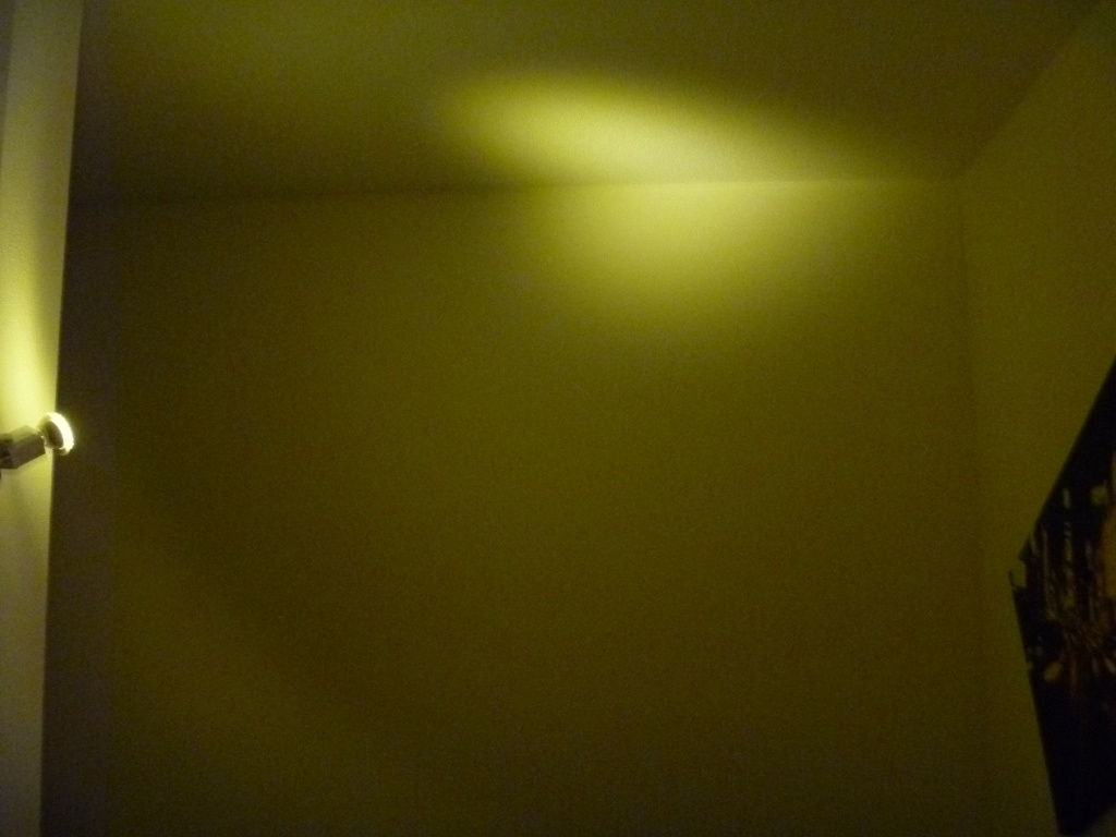

Universal Creations schreef op woensdag 25 januari 2012 @ 20:01:
Prima!
Gloeilamp op 2573K
Ledlamp op 3083K
Yay :)
Hopelijk hebben anderen er wat aan, mochten ze dezelfde lamp nog bij de Lidl zien liggen en willen weten of het wat is. Wat vind jij van de LED-lamp? Specs op doosje zeggen overigens het volgende:
3W, 140lm, 3000 K, Ra >=79.
Heb alleen geen flauw idee wat dat laatste is. :S (Die "Ra")

als ik het zo bekijk is de 25xx K lamp toch witter dan de 32xx K lamp? of vergis ik mij daarin. dat zou toch andersom horen te zijn?
engelbertus schreef op woensdag 25 januari 2012 @ 23:45:
Ik heb de witbalans gecompenseerd, zodat ze nagenoeg even wit zijn. Deze compensatie stel je in op de kleurtemperatuur van de belichting zodat wit ook wit is. Overdag in de zon, zet je die bijvoorbeeld op 5500K, zodat alles er normaal uitziet. Zou je met 5500K op je camera die foto's van de lampen hebben gemaakt, dan waren ze superwarm van kleur geworden (zeg maar gerust oranje).

Je moet in je toestel de witbalans vatzetten. Niks achteraf meer aan doen...

Je hebt er nu meer een meting van gemaakt dan een vergelijking.
NielsOo schreef op donderdag 26 januari 2012 @ 14:26:
Ik wel, maar de oorspronkelijke foto's zijn in iedere kleurtemperatuur te zetten (dat is het voordeel van RAW), zodat de kleur en lichtopbrengst perfect met elkaar te vergelijken zijn.

Vandaag een gokje genomen voor een GU10 LED lamp voor in mijn nieuwe spot op de gang. Mijn oude lampen die ik bij mijn ouders op de slaapkamer in gebruik had waren niet veel meer imho. Die kwamen ook alweer uit 2007. Ze doen het wel, maar niet zo mooi, op deze plek tenminste. (Nakebod in "LEDs; de verlichting van de toekomst? --> Ervaringen.") Voor de gein deze lampen nog wel even getest.
Orginele lamp: Philips JDR-C GU10 (35 Watt)
Philips JDR-C GU10 - 35 Watt
HQ GU1020LHQ (3.2 Watt) vs LED1.de MEGA Spot II GU10 (2.3 Watt) alle twee uit 2007
HQ GU1020LHQ LED1.de MEGA Spot II GU10
Philips MyVision LED GU10 (3 Watt, 4 volgens de specs)
Philips MyVision LED GU10 - 4 Watt
De HQ lamp lijkt, op de foto, nog redelijk, in de werkelijkheid is hij veel blauwiger, en de warmwitte lamp van Led1.de is in werkelijkheid ook echt zo geel. En de lichtbundel is te geconcentreerd.
Maar goed, de nieuwe lamp dus. Ten opzichte van de originele 35 watt Philips JDR-C GU10 lamp is de Philips MyVision LED GU10 qua lichtopbrengst erg mooi, goede spreiding van het licht. Op de muren 1 egale spreiding, geen "strepen" van het glas zoals bij de orginele lamp wel te zien was.
De hoek is volgens de specs 36 graden, dat geloof ik maar even. De lamp is niet dimbaar. Daarvoor heb je de Philips MyAmbiance serie voor nodig als ik het goed heb.
Energiekosten bij 5 uur per dag, voor een jaar. Geen idee hoe lang hij werkelijk per dag aan gaat staan, lamp hangt er nog maar net.

Jammer dat je de foto's niet met een vaste witbalans, sluitertijd en iso hebt genomen. 2 foto's zijn namelijk genomen met 1/30sec en iso 640 en 2 met 1/4 met iso800. Dit is een factor 10 verschil. Omdat de witbalans op automatisch staat, zijn de lichtkleuren ook niet met elkaar te vergelijken.
