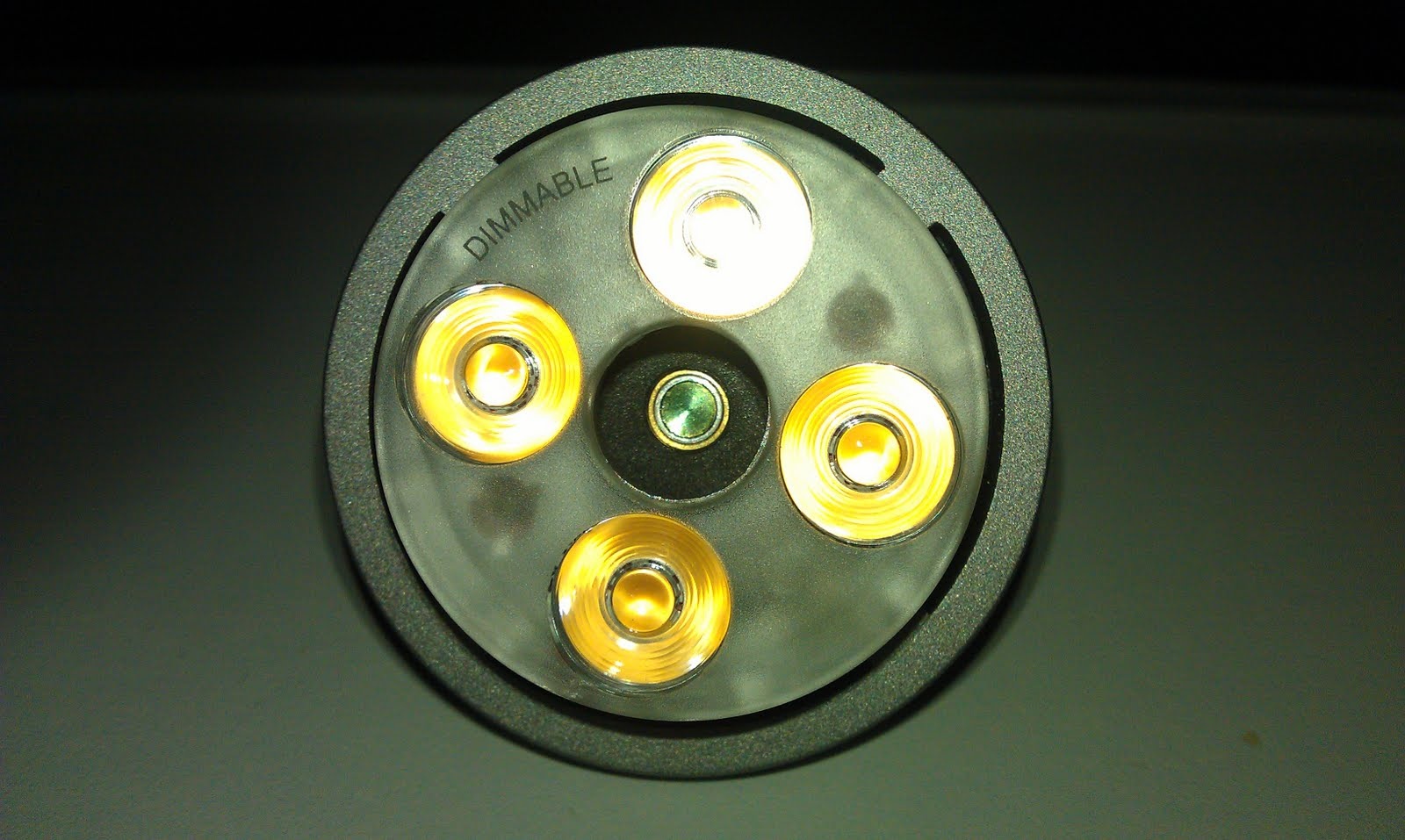

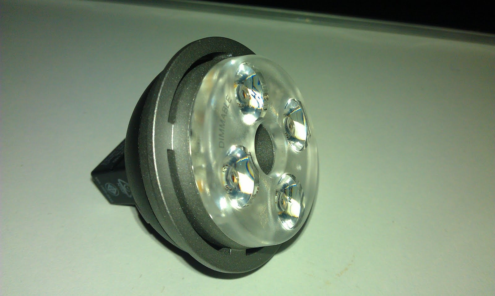

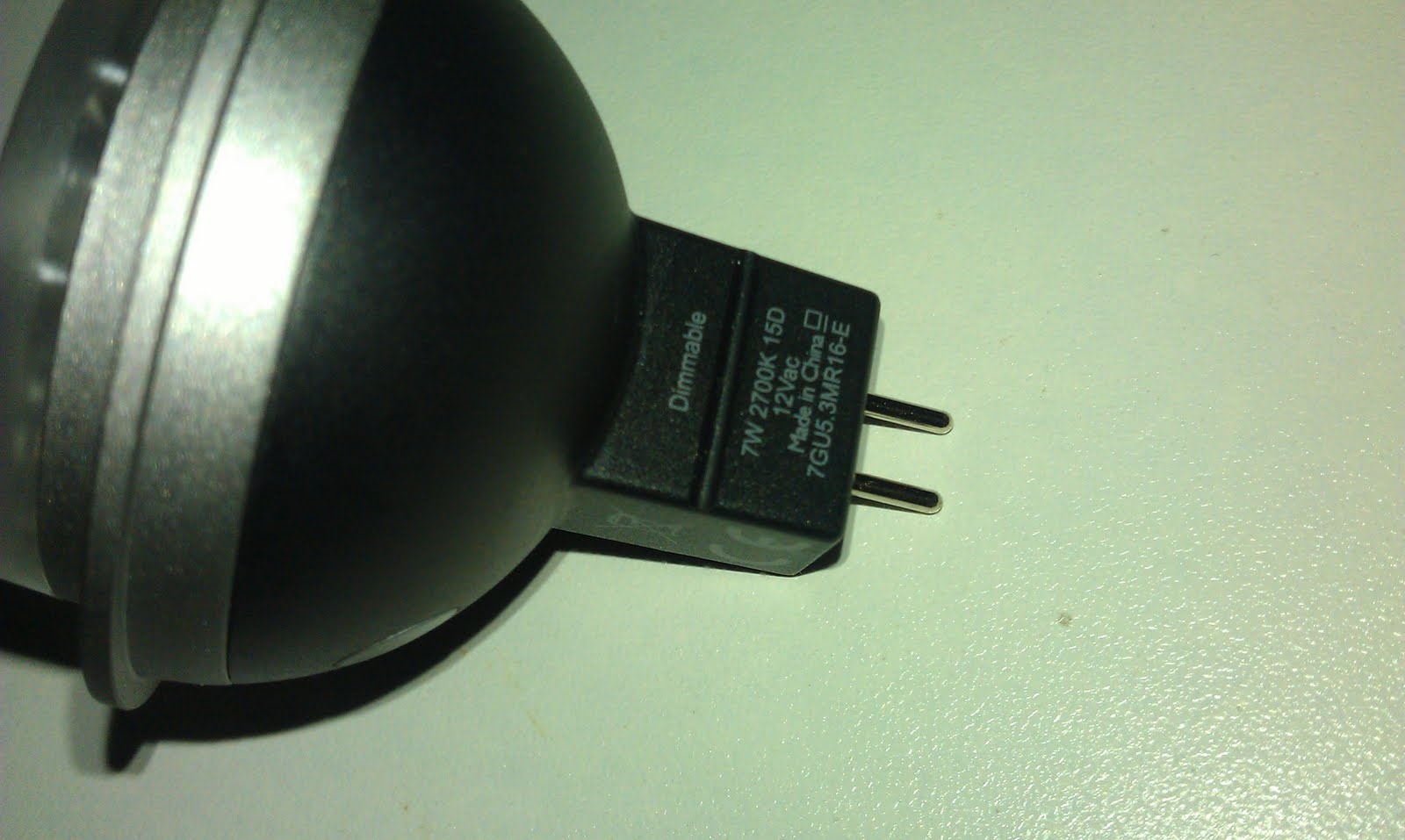

Zo, ik heb mijn Philips Master 7W MR16 warm white binnen :)
En nu komt volgens mij de stomste vraag ooit :+ Er staat geen polariteit op, 12Vac. Kan ik er dan ook gewoon 12Vdc opzetten?
Maar belangrijkste, even de foto's:
philips master led side
philips master led rear
philips master led front
EDIT:
Aan de foto's heb ik volgens mij een versie met een erg kleine hoek. De reflector is helemaal geel dus een behoorlijk rechte straal naar voren.
[ Voor 9% gewijzigd door Nox op 12-01-2012 16:32 ]

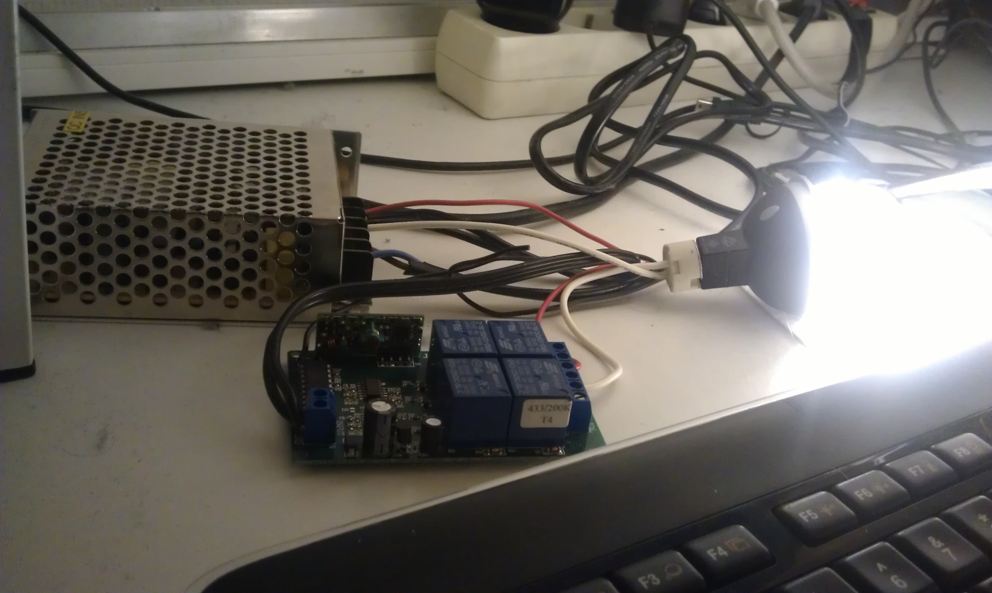

Ha, op sommige sites (die van philips overigens niet) werd vermeld dat 12Vac ook 12Vdc mocht zijn. Ik heb hem even snel op 12V gezet en ik moet zeggen dat ik erg tevreden ben. Zeer zeker geen koud licht! Ik heb een foto genomen maar die verdraait het enorm. Mijn DHD is hier in ieder geval niet echt geschikt voor. Ik ga nog zoeken naar een camera die het wel fatsoenlijk kan...
Hier de foto van het trapgat, onder is een E14 spaarlampje, warm wit. Boven zie je de verlichting van de spot (het is lastig om de hele elektronica te verplaatsen naar iets anders)
Afbeeldingslocatie: http://tweakers.net/ext/f/xP3xb2ofvB1QksTUUrf1cLEO/medium.jpg
Afbeeldingslocatie: http://tweakers.net/ext/f/pYA0o0WJ4GNScOytd0LEVcwi/medium.jpg
Let zeker niet op de stof daar :x Maar zo zit het nu in elkaar met mijn 433mhz kaku :)
[ Voor 13% gewijzigd door Nox op 13-01-2012 17:13 ]

NoxiuZ schreef op donderdag 12 januari 2012 @ 19:33:
Ha, op sommige sites (die van philips overigens niet) werd vermeld dat 12Vac ook 12Vdc mocht zijn. Ik heb hem even snel op 12V gezet ...
12V AC of 12V DC? :)

12Vdc ;) excusez moi.
Hij brandt nu op kaku (dimmer is kwijt, nog niet gevonden :+ )
Maar een nadeel, er zit een fan in. Ik heb nooit gedacht die te kunnen horen vanwege de zeer geringe warmteafgifte die LED's zouden hebben. Ik ben bang dat zodra ik er meer dan eentje inschakel ik ze ga horen :x
Leuk voor in een lawaaierige omgeving maar als je ze zonder lawaai wilt gebruiken wordt het lastig.
Ik wacht de 9W nog even af :) Kijken hoe goed ze dimbaar zijn en in hoeverre de kleurtemp. overeen komt met het verwachte.
De Master LED van philips ig iig. niet zo koud. Kouder dan halogeen maar nog steeds zeer acceptabel met halogeen op vol vermogen. De beloofde 2700k wordt zeer goed weergegeven, het is niet zo warm als halogeen maar het scheelt niet veel. Zeer zeker tevreden, behalve de fan die erin zit :(

  • Nox
  • Laatst online: 25-11 14:34
Nox
Noxiuz
mux schreef op vrijdag 13 januari 2012 @ 15:07:
En daarbij komt nog dat halogeen juist meestal is gemaakt om convectie/geleidingswarmte tegen te houden, omdat het filament graag ~2400oC wil zijn, terwijl LEDs onder 75 graden willen blijven. Zelfs met de beste wil in de wereld krijg je zulk soort koeling niet voor elkaar in GU10 met meer dan 1 à 2W aan dissipatie. Het is dus op zich een teken van goede engineering dat ze er een fan in hebben gestopt.
Jammer dat dat lawaai maakt en onnodig energie verspilt, wat het idee van een LED-lamp een klein beetje gedeeltelijk teniet doet.
Dit is dus ook de reden dat LEDs wat moeilijker in een huishouden zijn te gebruiken als vervanger voor 'oude' lichttechnieken: LEDs hebben echt veel meer koeling nodig, wat meestal niet past in bestaande armaturen. Dan krijg je dus óf lelijke koelconstructies, óf een slechte levensduur omdat de LED en aangrenzende elektronica te heet worden.
De Master LED 7W/MR16 is op dit moment erg koud. Hij staat in een gedimde stand waarbij hij met 4 spots de hele kamer nog te veel zou verlichten. Ik denk dat mijne dan wel levenslang mee gaat op deze manier. Gezien hij op vol vermogen echt veel licht geeft voor mijn kamer zal hij het meest in deze stand staan.
Lawaai heb ik eigenlijk geen last van met 1 exemplaar. Maar dan staat de PC vaak ook aan of ben ik ergens mee bezig zodat ik er geen erg in heb. Ergo, alleen als ik slaap wil ik hem niet kunnen horen en dan is het pas stil genoeg zodat het mogelijk wordt.
Dus stroomverbruik, ja. Maar 700ma voor een 7W/12Vdc is nog geen anderhalve watt extra. Ik wil ze nog wel eens zien naast een 9W/12Vdc chinese lamp. En dan kijken wat de verschillen zijn, volgens mij is het qua lichtopbrengst nihil en is het verbruik meer. Goedkope drivers zijn ook stroomslurpers.
[ Voor 21% gewijzigd door Nox op 14-01-2012 01:48 ]
Overlever van KampeerMeet 4.1
  • madmoon
  • Laatst online: 28-07 08:53
NoxiuZ schreef op donderdag 12 januari 2012 @ 16:30:
EDIT:
Wat ik jammer van deze spots vind is dat er een ventilator in zit om te koelen...zeker in een plafond gaat dit resoneren.
Verder wel een leuk spotje.
