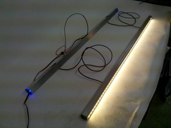

Bureaulamp is ook klaar, had alleen mijn telefoon bij me dus de foto is niet zo geweldig:
Afbeeldingslocatie: http://tweakers.net/ext/f/AhTb6JlwPiae7LDY9g9d5RWW/full.jpg
Bovenste koker (30x30mm) komt dus aan het plafond, aan het uiteinde nog blauwe ledjes+plexi gedaan voor een extra techie look ;) Kabels zijn gemeshed, in hoogte verstelbaar door knopjes in te drukken, en 1 meter LED strip. Dat laatste was ook het enige wat ik er voor heb moeten kopen. Aluminium komt bij het oud ijzer vandaan :P
Wat wel een nadeeltje bij aluminium is, is dat je vingerafdrukken nogal snel ziet. Al is dat bij RVS ook vaak zo. Maar nadat ik er wat olie op heb ingewreven is dat probleem min of meer weg.

_ferry_ schreef op zaterdag 08 oktober 2011 @ 19:59:
Fenix is 1 van de bekendere merken. Wellicht hebben die wat je wil. Belangrijkste keuzes zijn: batterijtype functies (aan-uit, of ook nog dim/knipperstanden) en brandduur en uiteraard de hoeveelheid licht.
Ziet er goed uit! d:)b je bent altijd wel creatief!

Thanks :) Ja, lekker bezig, streven is toch min of meer om alle lampen in huis zelf te bouwen, en uiteraard allemaal met LED :P
Nu bezig met het ontwerp van een hangende lamp voor de woonkamer. Alleen jammer dat de shop die de goedkoopste 3watt leds heeft weer geen PWM-dimbare drivers levert. Had ze graag willen dimmen. Andere shop levert die weer wel, maar daar zijn de LED's 4x zo duur :') Irritant altijd :PDoe het nu maar zo, als ik nog eens wat bij die andere bestel... Bereid ik het nu gewoon voor ;)
