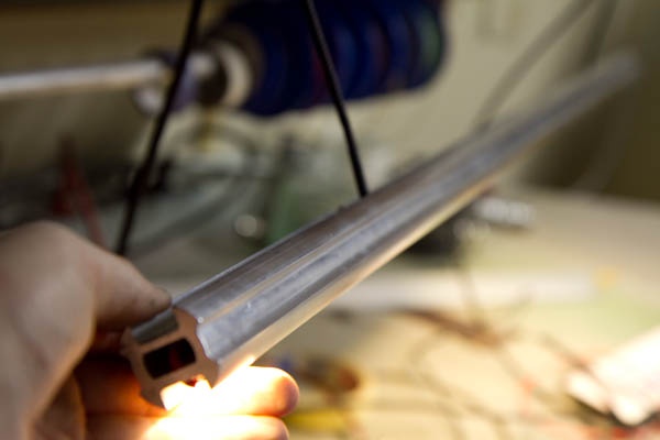

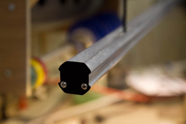

De impressie ziet er goed uit. De proto lijkt zijn werk te doen ... ik zou nu nog graag het reultaat willen zien ;) . Mijn compleet pessimisme is aan het kantelen. De "metal core pcb star" vind ik erg mooi, zou ik zichtbaar in onze kamer kunnen monteren met RGB 60/M strip ... weer een stapje dichterbij dus.
Vol interesse op het eindresultaat!
Ja de metal core PCB heb je echt nodig. Aan het begin heb ik geprobeerd de LEDs op mijn eigen PCB te solderen, maar de LED werd gewoon te warm (over 100 graden; gemeten met mijn IR termometer). De metal core PCB gelijdt de warmte uitstekend weg van de LED.

Trouwens bezig met een hangende bureaulamp:
Afbeeldingslocatie: http://tweakers.net/ext/f/8xgVgMQfDyHb8u1MGWMIEnPx/full.jpg
Afbeeldingslocatie: http://tweakers.net/ext/f/ew4NguDon4FgfQMqM74lNpnI/full.jpg
Alu koker had ik nog liggen.
Led strip: SMD 5050 60leds/m, warmwit, verbruik: +/-0,8A @12v kostte nog geen 10€/meter
Voeding: waarschijnlijk MeanWell 1,5A á 17€
En draadjes, schroefjes, mesh etc. had ik ook nog liggen. Zo klus ik voor weinig kosten weer wat leuks in elkaar :)

Leuk! Zelf heb ik al tijden een lamp voor een mooie eettafel (hang)lamp*, waarbij ik een model als de Philips Livingambiance Hanglamp wel erg mooi vind maar ook wat te duur. Nu heb ik het meeste al uitgedacht, qua wat ik wil. Wil dan ook met ledstrips gaan werken, dus laatst eens een teststrip gekocht (voor achter de tv). Pracht spul maar waar laat je de transformator kwijt bij zo een lamp en de leddriver? Nu zat ik te denken aan een wat groter afdekplaatje aan het plafond; het rvs gedeelte wat vaak aan het plafond zit. Ik heb al even gezocht maar kan zoiets echt nergens vinden, iemand een idee?
Edit\ Ik heb al een mini 12v transformator gevonden dus dat moet al schelen. De leddriver zal ik weinig aan kunnen doen want wil kunnen dimmen en meerdere kleuren kiezen.
*Heb alleen nog geen eigen huis/appartement om hem in te hangen, details :P

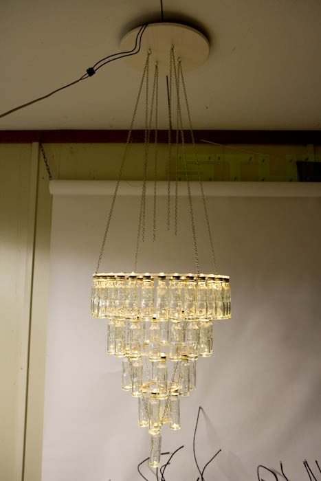

Als je een LEDstrip gebruikt heb je geen driver nodig, alleen bij high power LED's. En dat zijn vaak best wel kleine printjes :)
Voor een kroonluchter heb ik ook zo'n voeding gebruikt, en inderdaad de afdekplaat aan het plafond wat groter gemaakt:
