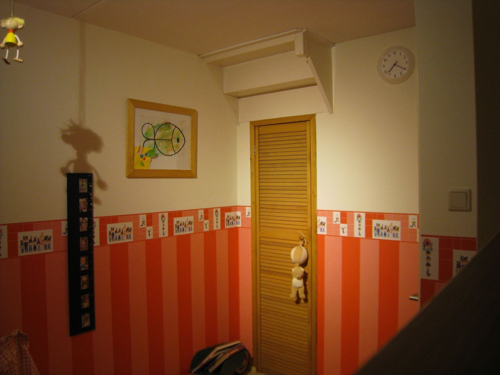

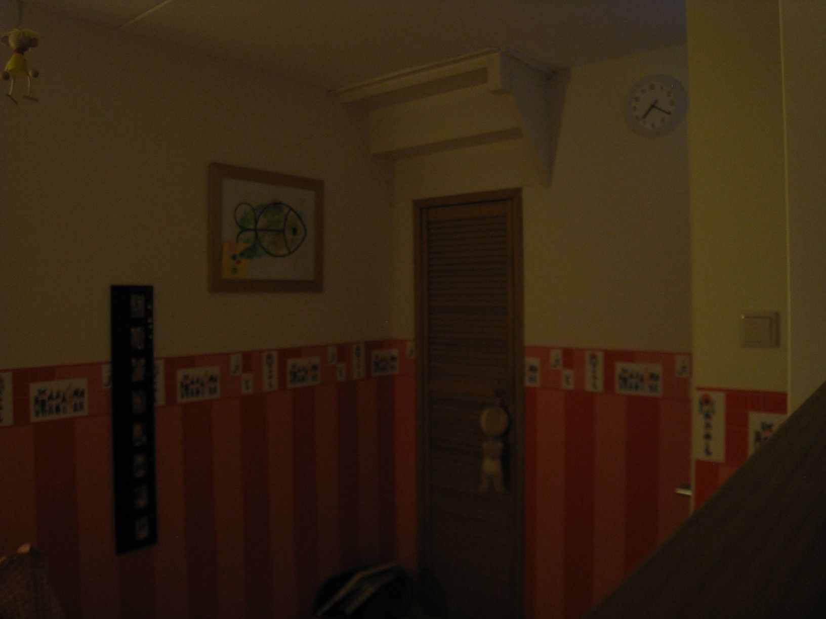

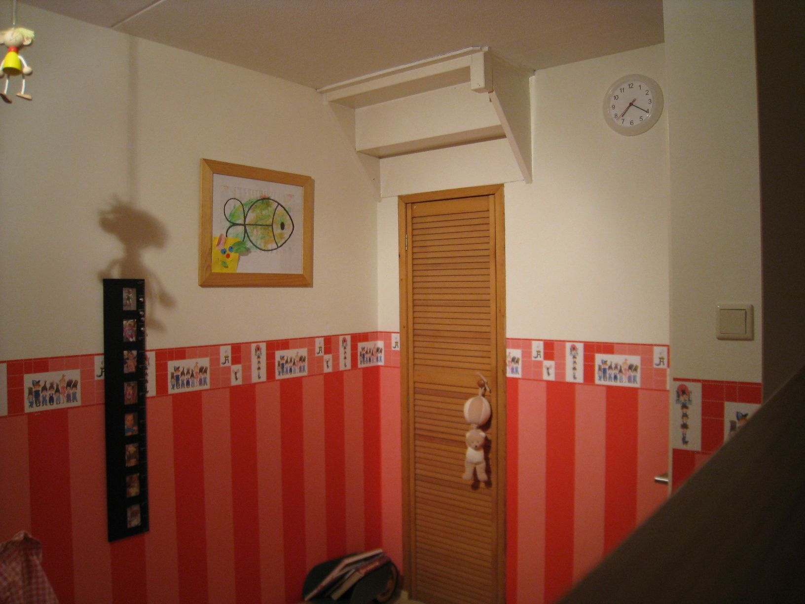

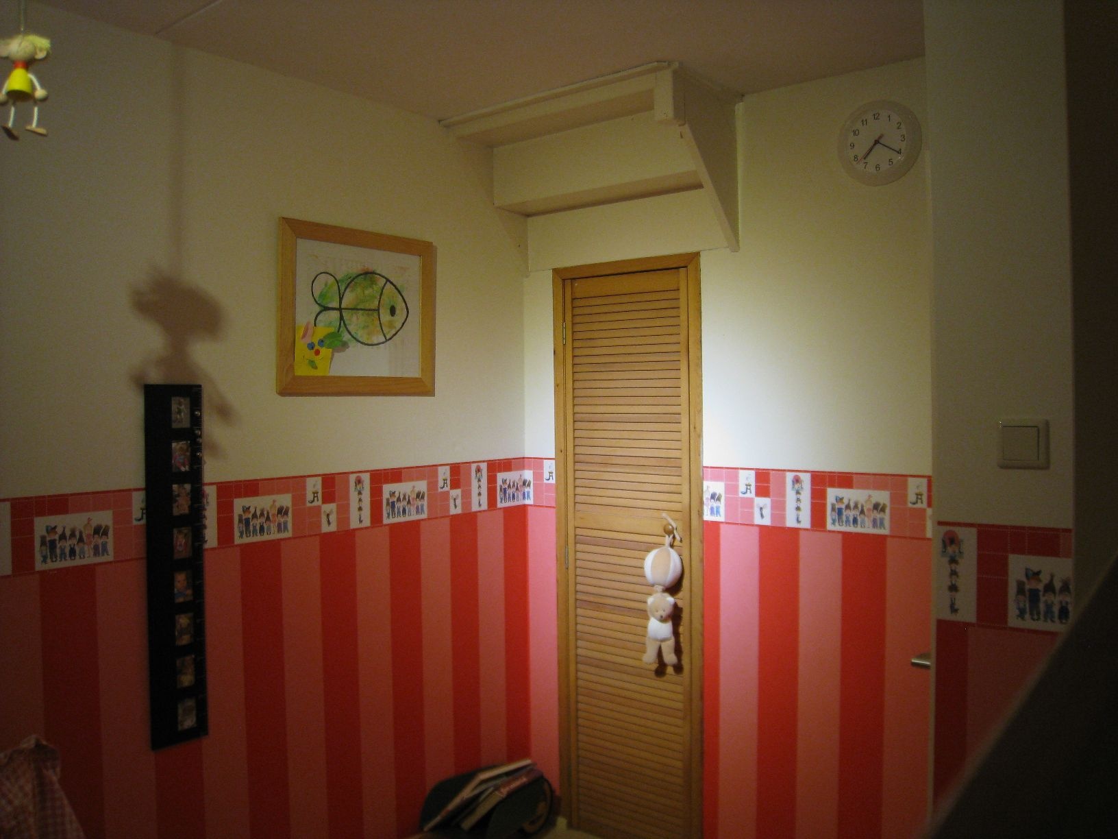

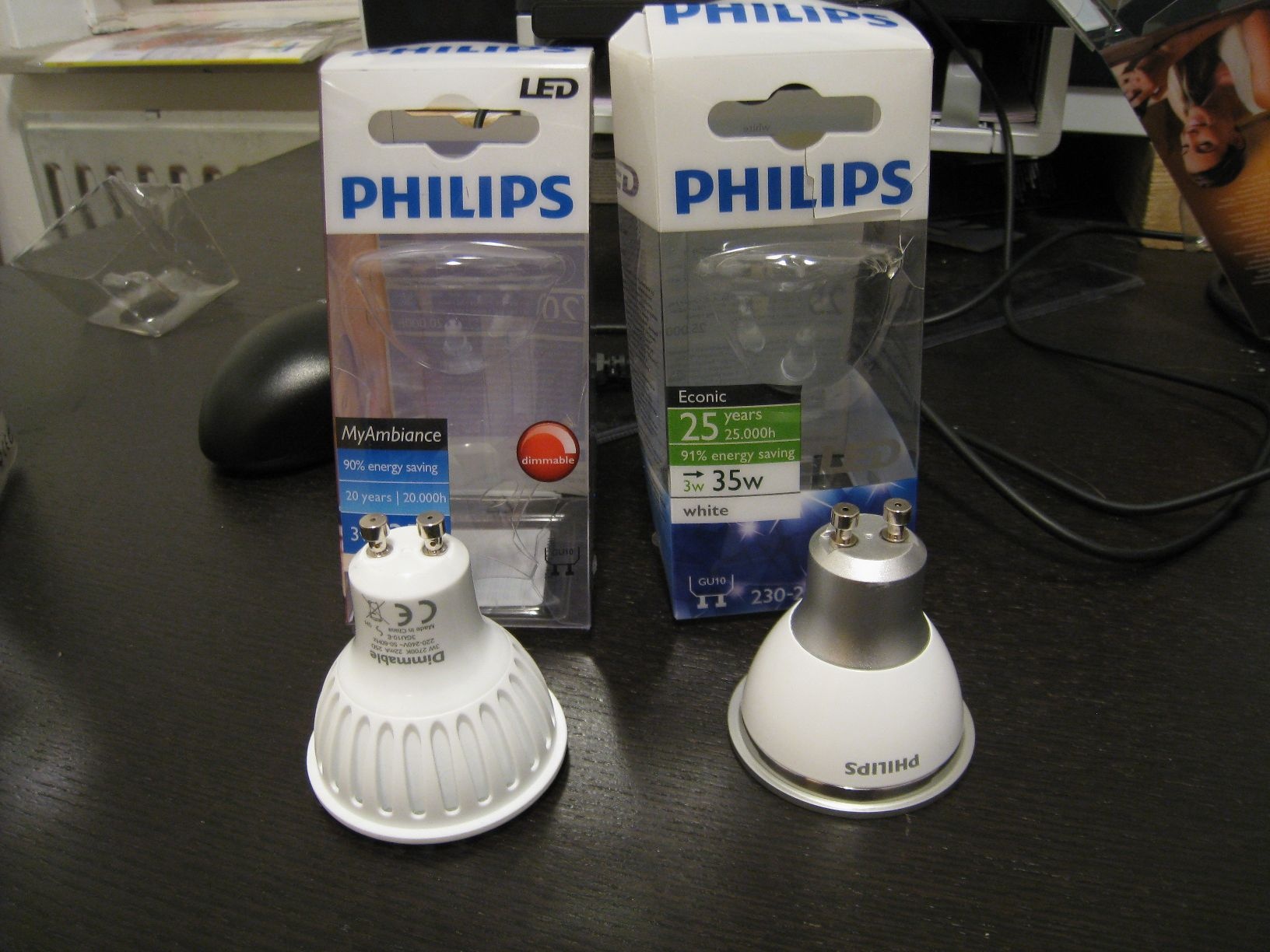

Vandaag heb ik toch ook maar een 9W MyAmbiance lamp van Philips gehaald :). De mediamarkt had ze inmiddels. Wel duur :{ (29 euro) maar goed.... wilde het toch proberen :P
Wel en warme lichtkleur zeg! Hij lijkt een stuk warmer dan de 3W versies. Verder wel heel sfeervol, wat mij betreft een pak beter dan de gemiddelde bouwmarkt-spaarlamp.
Wat echter eeuwig zonde blijft is het gezoem als je 'm aan een dimmer hangt :(. Zowel op een inbouw-dimmer van klik aan klik uit als een stekker-dimmer van klik aan klik uit zoemt het ding als een gek (hebben de 3w versies ook al last van). Dit maakt 'm onbruikbaar boven de keukentafel terwijl we daar nou juist vaak naar wat sfeervoller licht willen dimmen.
Anyway, hij hangt nu op de overloop (daar brandt ie nog best vaak), tot ik er een leuke andere plek voor gevonden heb waar ie nuttig kan zijn (meeste sfeerlampen hier doen E14 en in een staande lamp is ie niet mooi omdat de lichtkleur totaal verschillend is van de overige sfeerlampen in de kamer :D ).
Maar goed, op de overloop is ie ook wel welkom. Daar hing tot nu toe een Pharox die echter steeds 'rozer' lijkt te gaan branden (na ong. 1,5 jaar).

Ikzelf heb goede ervaring met de Philips Ambiance Led lampjes van de Gamma. Kosten 26 euro per stuk.
Gamma heeft nog wel eens aanbiedingen of 15% kortingsbonnen.
Ik zal nog even wat toelichten hierop, en had dit ook beloofd omdat ik deze MyAmbiance en Econic lampjes ging kopen.
Het gaat om deze lampjes:
Afbeeldingslocatie: http://tweakers.net/ext/f/gWfRGNvFRKF4vYjGzDeflZyY/medium.jpg
(let goed op de doosjes bij de gamma, ze willen nog weleens oudere series er tussen stoppen)
De linker de MyAmbiance en de rechter de Econic.
Ik heb gekozen voor de MyAmbiance omdat deze ook dimbaar zijn, en een lichtkleur van 2700K itt de Econic: 3000K.
Ik heb ze even in het armatuur van de lamp op de kamer van mijn dochter getest:
"Geen licht"MyAmbianceEconicHalogeen
De eerste is "zonder" licht: ik had een klein bedlampje aangezet in de andere hoek van de kamer, anders kan de camera niet scherpstellen.
Tweede is met de MyAmbiance lamp
Derde met Econic lamp
Laatste met gewone Osram 35 watt halogeen lamp.
Zoals eerder hier opgemerkt valt het volgende op:
-MyAmbiance heeft een lichte rood-waas erdoorheen. Stoort niet maar is wel zichtbaar. Vervelender is dan de rood-waas iets verschilt per lamp.
-Econic is erg wit en gecentreerd.

wmeester schreef op vrijdag 14 januari 2011 @ 15:47:
[afbeelding][afbeelding][afbeelding][afbeelding]
Ik heb hierna nog een PowerPro led gekocht bij de Leditlight. Daar heb ik nog geen foto van in het betreffende armatuur maar komt qua licht tussen de MyAmbiance en de Econic in: minder gecentreerd maar wel even wit als de Econic.
Van die laatste valt ook op dat ie erg warm wordt: 55 graden, die kun je eigenlijk niet vastpakken, dat terwijl de MyAmbiance en de Econic wél handwarm blijven. (40 graden)

@Energiebewust: Welke Philips bedoel je precies? Ik weet dat ze Gu10 hebben maar ben ff vergeten of dat in de MyAmbiance serie is of een vorige. Als het in de Myambiance serie is, dan weet ik noet of de Gu10 spot in iedere situatie zo ideaal is.
Het kan een kwestie van smaak zijn, maar ik vind de MyAmbiance van Philips toch eigenlijk nog net wat aan de te warme kant... tot op het roze/gelige af. Het laat zelfs de meest sfeervolle spaarlampen die ik ken iig verbleken :P
Overigens heb ik thuis nu ook een 3x2watt (6w) CREE e14 spot van Leditlight.net. Geeft een goed licht wat te vergelijken is met halogeen (mss net wat aan de 'kille' kant maar zeker niet koud). Alleen de bundel vind ik wel heel smal. Ik had 'm eigenlijk bedoeld in een leeslamp voor m'n vriendin, maar zeker tov. een normale E14 reflector spot is het toch wel heel erg gefocussed.
