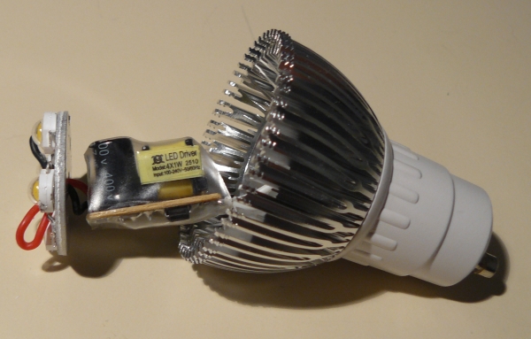

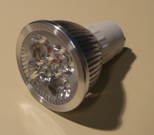

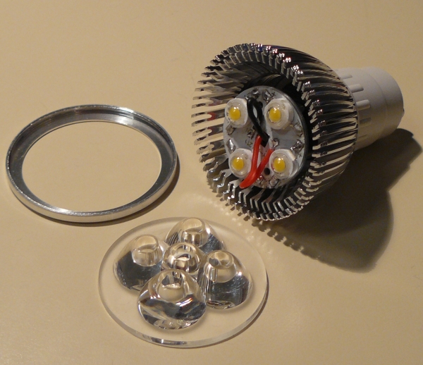

Sinds eergisteren heb ik er 2 in huis.
1 van de 2 bleek een doa te zijn. Ik heb dit gemeld bij dealerextreem, ik denk dat ze een nieuwe opsturen. (ik moest wat foto's sturen om te bewijzen dat hij het niet doet).
De gene welke het wel doet bevalt erg goed.
Hij geeft ongeveer de hoeveelheid licht van een 40W halogeen GU10 spot. Het licht is witter dan hallogeen, maar geen lelijke blauwe kleuren of iets dergelijks. Ook de hoek is wat kleiner dan hallogeen.
Ik zal zo een paar foto's plaatsen van de binnenkant.
Op het doosje staat het logo van een CE keurmerk. Op de lamp staat niets.
(geen idee of hij ook echt CE goedgekeurd is)
Afbeeldingslocatie: http://became.nl/GU10%20ledlamp%20Dealerextreme1.jpg
Afbeeldingslocatie: http://became.nl/GU10%20ledlamp%20Dealerextreme2.jpg
Afbeeldingslocatie: http://became.nl/GU10%20ledlamp%20Dealerextreme3.jpg
De 2 lampen kostte mij E 16,16 incl verzenden. (eindelijk betaalbare ledlampen die ook een beetje licht geven)
Het duurde wel zo'n 3 weken voordat de lampen binnen waren.
Als de defecte lamp vervangen wordt, ga ik er denk ik weer 2 bestellen.
Ze zijn ong. een halve centimeter langer dan een normaal spotje. Ze steken dus wel iets uit.

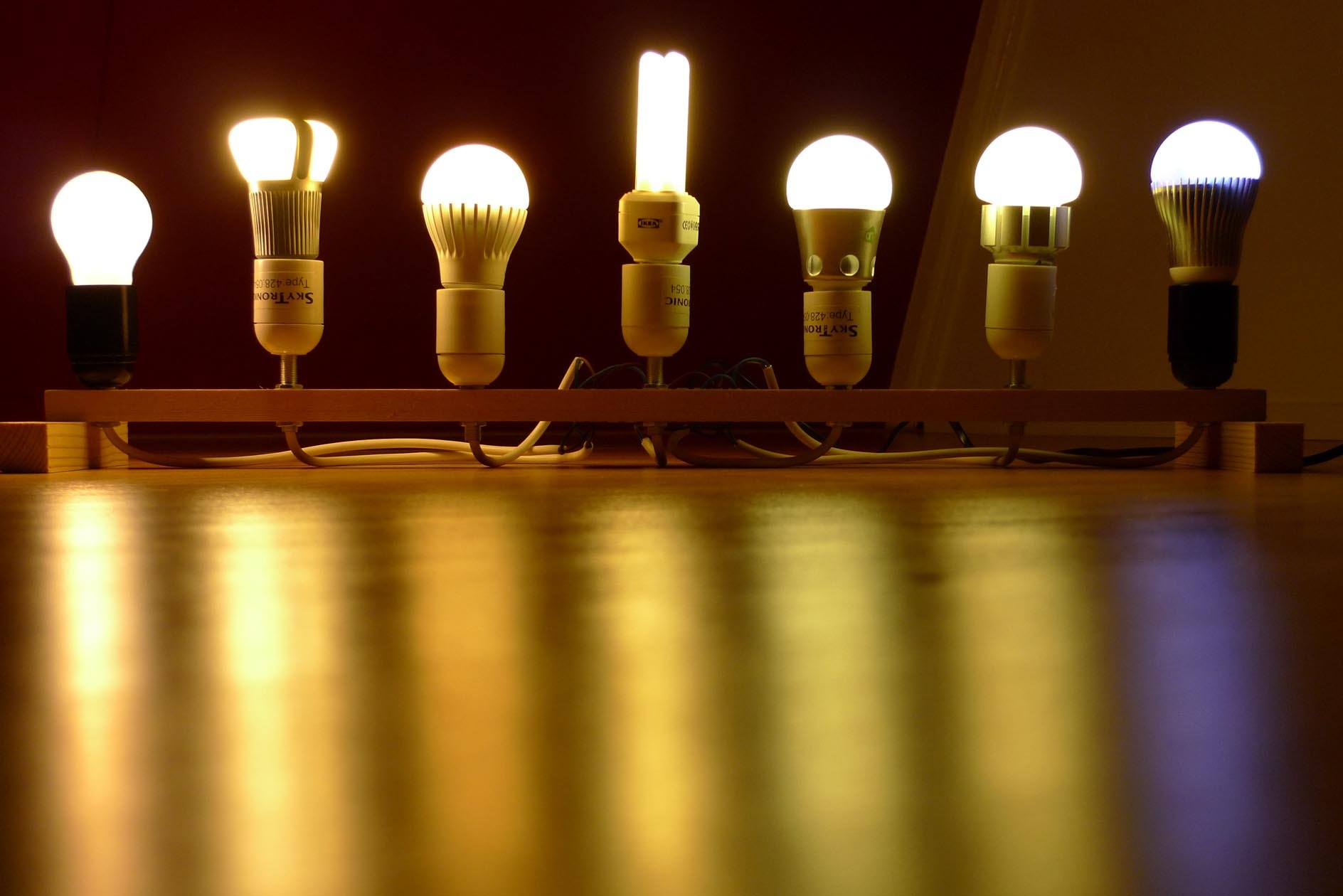

In de lunchpauze door de Mediamarkt gelopen en ik zag dat ze de nieuwe modellen van Philips binnen hebben gekregen.
Ik heb om te testen de volgende lampen gekocht :
2x Philips MyAmbiance 3W kaars mat, 136 lumen
Afbeeldingslocatie: http://download.p4c.philips.com/files/8/872790091850200/872790091850200_rtf_.jpg
1x Philips MyAmbiance 9W, 470 lumen
Afbeeldingslocatie: http://download.p4c.philips.com/files/8/872790091834200/872790091834200_rtf_.jpg
1x Philips Myambiance 12W, 806 lumen
Afbeeldingslocatie: http://stilo.es/wp-content/uploads/2010/09/myambiancephilips.jpg
Ik zal ze gaan vergelijken met de 5W en 6W Pharox lampen die ik al heb, dus binnenkort een korte 'review' van mijn kant ;)
Btw, nog hulde voor de medewerker die op mijn verzoek de lichtbak heeft aangesloten, zodat ik de lampjes even kort kon testen in de winkel! Die 12W lamp is trouwens echt duur, maar ik was serieus onder de indruk van de hoeveelheid licht en de kleur. De 9 watter leek ook veel meer licht te geven dan de 6W Pharox (maar die stond niet in de winkel, dus moet ik thuis zeker testen)

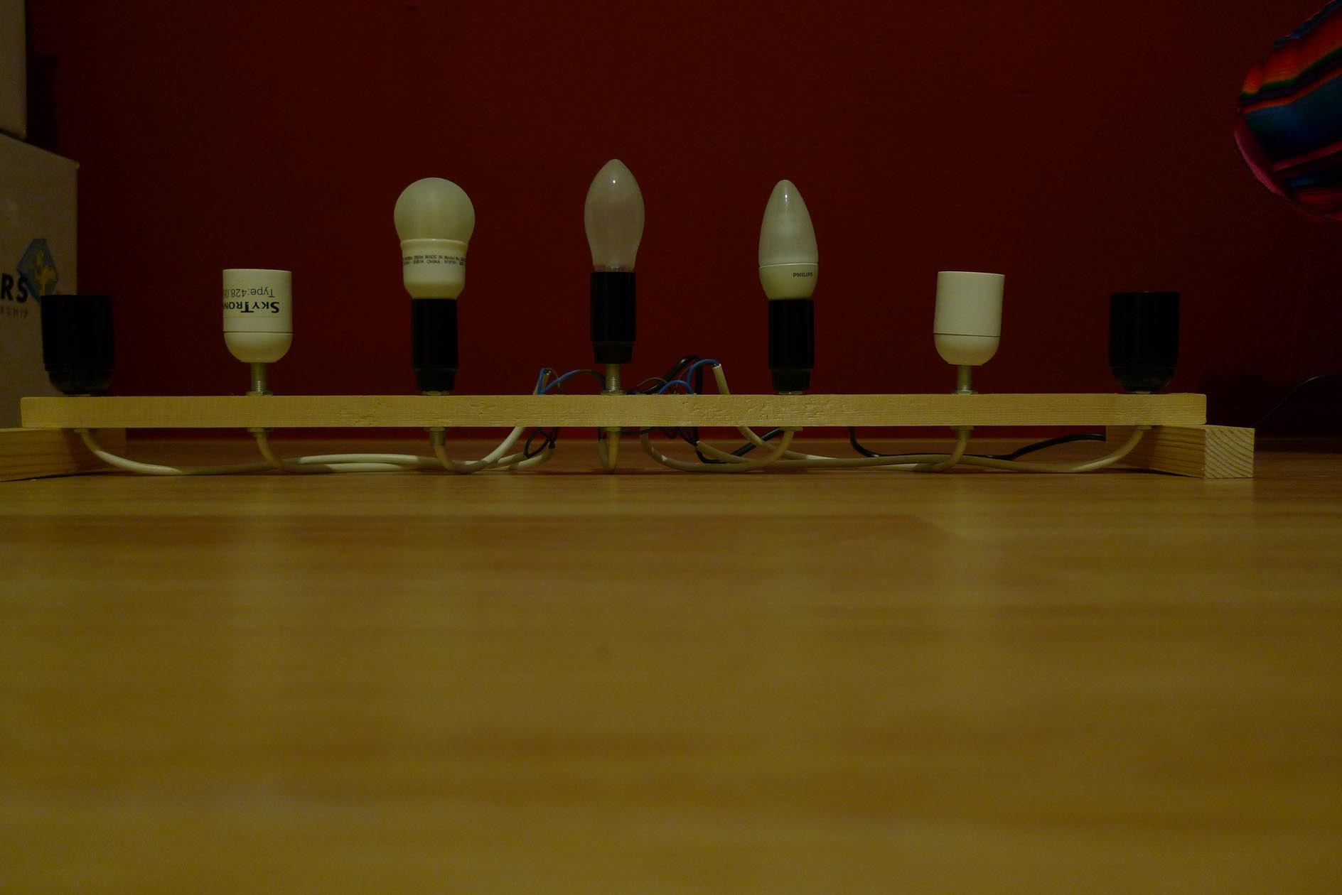

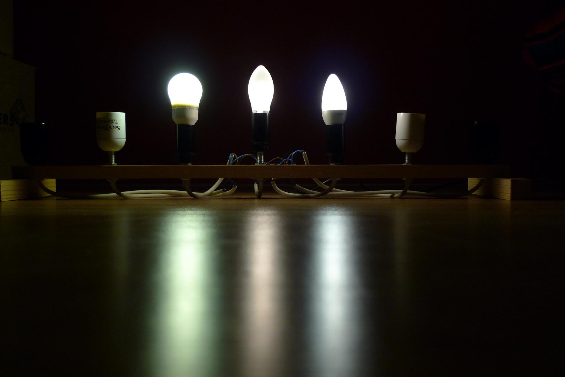

Ik ben thuis trouwens bezig om een aantal fittingen naast elkaar op een houten balk te maken, zodat ik de volgende lampen naast elkaar kan testen (en fotootjes natuurlijk) :
Pharox 5W (AH versie)
Pharox 6W (AH versie)
Philips 9W MyAmbiance
Philips 12W MyAmbiance
Ikea 11W staafje
40 of 60W heldere gloeilamp
RGB Led lamp van 5W (ingesteld op wit)
Op de tweede balk maak ik de volgende lampen vast :
Philips 3W Myambiance kaars mat
15W gloeilamp, kaars
Ikea 5W E14 spaarlamp (pingpong)
Philips 7W turbo energy saver
Maar denk dat het pas komend weekend klaar is..
[ Voor 31% gewijzigd door WVL_KsZeN op 04-11-2010 12:12 ]

Heb er net 3 voor $21 dollar op ebay gekocht met de 4x1 Watt warm white. Met de huidige dollarkoers is dit dus 3 stuks voor 15€. Daar koop je nog geen standaard GU10's van een merk voor als je vervoer etc erbij telt.
Als ik de foto's bekijk op DX zie je duidelijk het verschil tussen de 3x1 Watt en deze.
Mijn ervaring met de warm white is dat ze een beetje groen schijnen in verhouding tot een normale halogeen.
Echter als je geen vergelijking hebt merk je het echt niet.

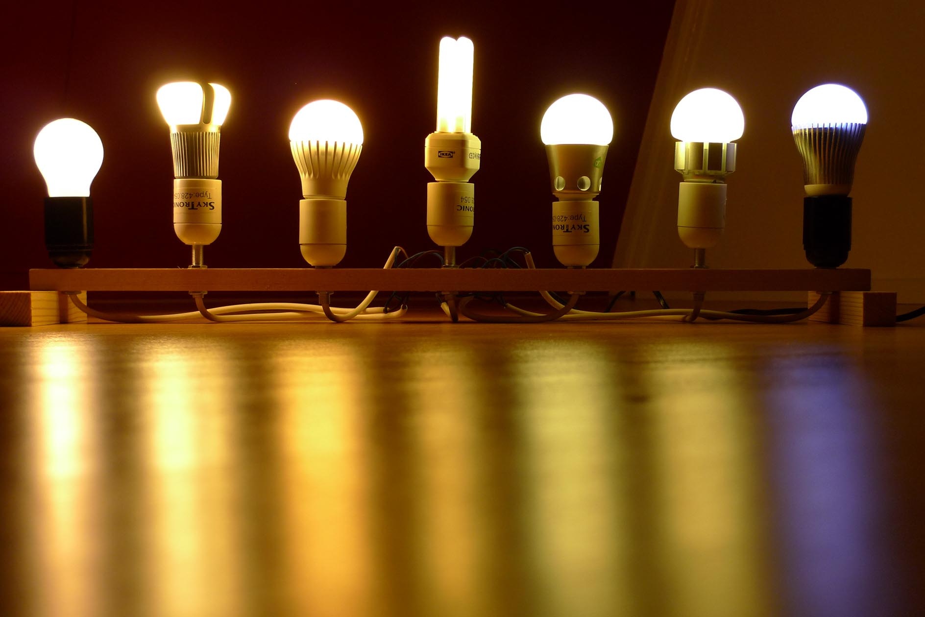

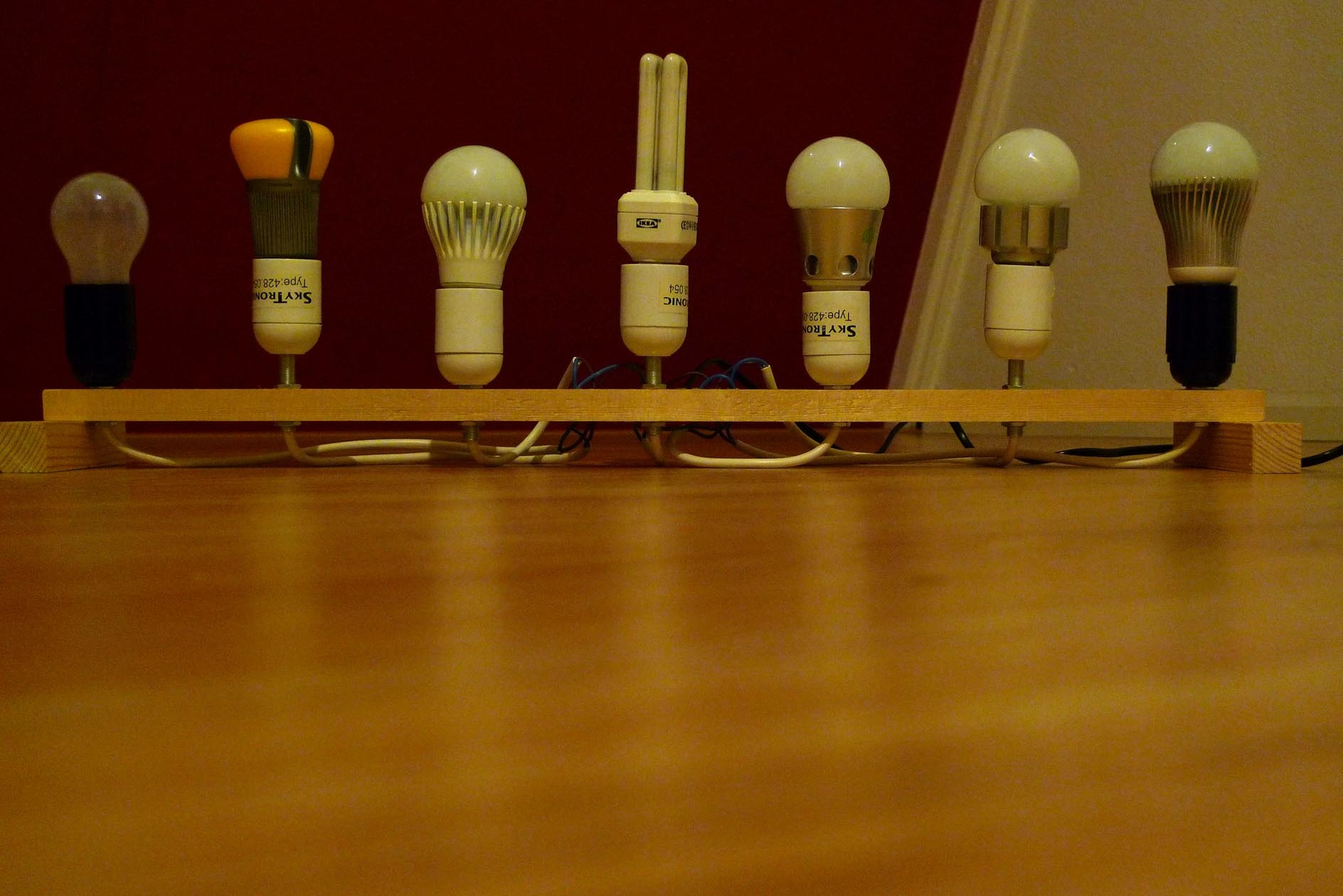

OK, dan nu mijn kleine testje.
Om te beginnen heb ik een soort van el-cheapo-del-tweakero lichtbalk gemaakt met ruimte voor 7 E27 lampen. Op deze manier kon ik alle lampen in 1 foto vergelijken. Dit zijn de kandidaten(klikbaar) :
Alle lampen in de test
Van links naar rechts :
1) 60W Albert Heijn matte gloeilamp (dimbaar)
2) 12W Philips MyAmbiance LEDlamp (dimbaar)
3) 9W Philips MyAmbiance LEDlamp (dimbaar)
4) 11W Ikea Spaarlamp (de standaard cheapo lamp van IKEA) (NIET dimbaar)
5) 6W Pharox LEDlamp (in AH puur & eerlijk lamp-vermomming) (dimbaar)
6) 5W Pharox LEDlamp (in AH puur & eerlijk lamp-vermomming) (NIET dimbaar)
7) 5W RGB lamp van Dealextreme, ingesteld op wit (standaard helderheid, de lamp kan nog 1 stand helderder) (dimbaar met afstandsbediening, 3 standen)
Zo ziet het er uit als de lampen kort aan gestaan hebben. In de reflecties kun je mooi de kleur van het licht zien. De RGB lamp van Dealextreme is duidelijke blauwig en de twee Pharox lampen zijn groenig (een vaak gehoorde klacht, ook op dit forum).
Lampen kort aan
En zo ziet het er na een paar minuten uit:
Lampen lang aan
Zoals je kunt zien is de IKEA lamp helderder geworden, en de 9W Philips lamp juist minder helder.
Ik vond het nog steeds moeilijk om te bepalen welke lamp nu helderder was, daarom heb ik de lampen stuk-voor-stuk in het lichtpunt in de studeerkamer gedraaid (zonder kap) en een foto van de witte muur gemaakt. De foto's zijn allemaal gemaakt met ISO 200, F2.0 en 1/4 seconde.
5W RGB lamp
5W Dealextreme RGB lamp
5W Pharox lamp
5W Pharox lamp
6W Pharox lamp
6W Pharox lamp
11W Ikea lamp
11W Ikea lamp
9W Philips lamp
9W Philips lamp
12W Philips lamp
12W Philips lamp
60W AH gloeilamp
60W AH gloeilamp
En even naast elkaar voor beter vergelijk (als je hovert zie je welke lamp bij de foto hoort):
5W Dealextreme RGB lamp5W Pharox lamp6W Pharox lamp11W Ikea lamp9W Philips lamp12W Philips lamp60W AH gloeilamp
Mijn conclusies :
1) De nieuwe 12W Philips MyAmbiance is de beste lamp van dit stel. De kleur is mooi en hij geeft _meer_ licht dan een 60 Watt matte gloeilamp.
2) De 9W Philips MyAmbiance is vergelijkbaar met de 11W Ikea spaarlamp die iedereen wel kent.
3) De lampen van Pharox zijn inderdaad een beetje groenig.
4) Gebruik geen RGB ledlamp voor witte verlichting ;)
Nog vragen?

  • eymey
  • Laatst online: 23-11 09:31
eymey
Wat een geweldige opstelling!!!! _/-\o_
Die 12w MyAmbiance lamp.... wat voor een stralingshoek heeft die nou? Is die beter of slechter dan bv. de Pharox LED lamp?
Ondanks dat ik het licht van de Pharox LED lampen niet geweldig vind (idd te groenig) hebben ze wel een straalhoek die ik bijna niet onder vind doen voor een spaarlamp of gloeilamp.
Ben benieuwd naar de plaatjes van je kaarslampen :D
Marstek Venus 5.12kWh v154, CT002 V118, CT003 V118 DSMR5.5, PV 11xEnphase IQ7+ Z-O, 5xEnphase IQ7+ N-W - ~4,7Wp theoretisch, ~3,5Wp praktijk.
  • WVL_KsZeN
  • Laatst online: 18:10
De 12W MyAmbiance straalt gewoon rondom, zelfs nog iets meer dan de Pharoxjes (doordat het 'bolletje' uitsteekt buiten het koellichaam). Pharox kan trouwens denk ik wel inpakken, de 9W Philips is namelijk verkrijgbaar voor 30 euro, tegen +- 25 euro voor de 6W Pharox. Daarbij heeft de Philips duidelijk een betere kleur en beide lampen zijn dimbaar. Of Pharox moet binnenkort ook met een nieuwe lamp komen.
De 9W MyAmbiance is kwa stralen vergelijkbaar met de 6W Pharox. Over de zuinigheid : deze nieuwe lampen zijn net zo zuinig (lumen/watt) als de 6W Pharox, maar meer licht kost nu eenmaal meer energie. Ik verwacht eigenlijk wel dat over een aantal jaar het energiegebruik nog wat kan dalen, maar nu is het zeker minstens zo goed als de betere spaarlampen.
Misschien doe ik de E14 lampjes morgen, ben zeker benieuwd :)

White balance stond (stom genoeg) op auto. Ik heb net geprobeerd de exif te lezen om te kijken wat de camera besloten had, maar er is niets meer te vinden :(
Vanavond maak ik nog wat foto's van de E14 lampjes, ik zal dan de witbalans fixeren (wat zou een goede waarde zijn? 4000K?)

Wilf schreef op zondag 07 november 2010 @ 03:02:
Klopt, maar het 230AC -> 7DC-circuit verbruikt in overhead meer als een 1 op 1 dimming zoals bij een 230AC halogeen bijvoorbeeld.
1) gloeilampen/halogeenlampen worden véél inefficiënter als je ze dimt! Daarom zijn halogeenlampen nu juist wat efficiënter als gloeilampen (hogere temperatuur)
2) Het blijkt dat ledlampen bij dimmen meestal juist wat zuiniger worden (omdat de temperatuur van de LED afneemt, en daardoor neemt de efficiëntie toe!). Dit gaat op totdat de overhead te groot wordt.
Zoek eens op Olino voor wat metingen aan dimbare lampen, en je zult het zelf ook zien. Je bewering klopt dus niet -> ledlampen worden (tot aan een bepaald percentage dimmen) juist zuiniger als je ze dimt, en gloeilampen worden juist minder zuinig. http://www.olino.org/articles/2007/02/09/dimmer_efficientie

WVL_KsZeN schreef op zondag 07 november 2010 @ 14:55:
Dat vermoedde ik al, gezien de absurde blauwzweem in de RGB-lamp.
Ik zou, als je camera dat kan, de kleurtemperatuur van een vel wit papier verlicht door de gloeilamp als referentie nemen. Je wilt weten in hoeverre lampen overeenkomen met 'perfect gloeilamplicht'. Ik kom even snel metend met m'n bureaulamp op 2750K.

  • WVL_KsZeN
Even iets anders, 3 verschillende E14 lampen op een rijtje :
Van links naar rechts : 7W Ikea spaarlamp, 15W gloeilamp, 3W Philips LEDlamp
De E14 kandidaten
en.. aan!
De E14 lampen aan
Witte muur, met alle lampen afzonderlijk:
15W gloeilamp
15W Gloeilamp (mat)
7W Ikea spaarlamp
7W IKEA spaarlamp
3W Philips Ledlamp
3W Philips lamp
De 15W gloeilamp en 3W ledlamp komen kwa kleur redelijk overeen. De ledlamp geeft zelfs iets meer licht dan de gloeilamp! De spaarlamp geeft nóg iets meer licht, maar de kleur is een beetje gelig. Conclusie : de 3W ledlamp is een 100% vervanger voor de 15W gloeilamp.
De 3W Philips ledlamp gloeit trouwens wél na, als je hem uitzet. Het duurt een paar minuten voordat het gloeien helemaal verdwenen is :
Nagloeien van de 3W ledlamp
De camera stond voor alle foto's ingesteld op een witbalans van 2700K, de laatste foto's zijn gemaakt met F2.0 en 1/10 seconde.

Hier inmiddels ook twee MyAmbiance 3w lampjes binnen van Philips :D. Eentje E14 in kaarsmodel en eentje E27 in peermodel.
Blijft toch wel zielig: De Mediamarkt in Almere heeft ze nog steeds NIET liggen (waren wel in bestelling volgens hun) terwijl ze inmiddels wel ruim in de schappen van de Albert Hein XL liggen |:( :')
In ieder geval: Ze geven een prima licht! Was toch positief verrast want ik had altijd het idee dat 15W bijna niets is. Hoewel ik me ook niet aan de indruk kan onttrekken dat het meer dan 15W aan licht is.
Het nagloeien is wel heel bizar :D. Zou er iets van een fosfor-laag ofzo aan de binnenkant zitten voor de lichtkleur?
De lampjes hebben echter wel een groot nadeel: Ze hebben een wel erg warme lichtkleur in vergelijking met een gewoon spaarlampje van 5w. De meeste spaarlampen die we hier thuis hebben zitten een beetje tegen het groenige aan en in vergelijking daarmee lijkt de MyAmbiance haast 'roze'. Dat is wel een beetje jammer. Maar het rozige trekt nog wel aardig weg als de lamp een kwartiertje brandt.
Dimmen is idd geen optie haast. In een klik aan klik uit dimmer (gewoon stekkermodel) zoemt de lamp als een idioot. Jammer dat nieuw spul zo weinig getest wordt op het algemeen verkrijgbare huis tuin en keuken dimmer gedoe.

@eymey : in mijn kleine testje gaven de 3W lampjes ook meer licht dan een 15W gloeilamp, ongeveer 1/3 ev meer (dus vergelijkbaar met 20W imo). Is de nagloei bij jou ook die kleur als in mijn foto? Ik vind de kleur van het nagloeien een beetje eng-groenig spookachtig :D

eymey schreef op maandag 15 november 2010 @ 09:52:
Nee, want dan zou op zeker ogenblik dit "nagloeien" zijn uitgedoofd, het is echter blijvend. Het wordt veroorzaakt door een geringe capacitieve lekstroom. Is er bij gloeilampen ook, maar daar merk je het niet doordat hij te klein is in verhouding met de bedrijfsstroom.
  • eymey
eymey
Ook hier is het nagloeien inderdaad spookachtig-groen :D.
Moet zeggen dat ik verder wel onder de indruk ben van de lampjes. In vergelijking met een spaarlamp in dezelfde kamer is het eigenlijk net wat te warm maar als enige lamp op bv. de slaapkamer is het heerlijk licht. De CRI moet naar mijn inschatting beroerd zijn, overigens.... weet niet of ik deze lichttemperatuur bv. in de hele woonkamer zou willen.
Maar Philips is goed op weg! Nu alleen ook nog eentje van 25-40 watt met het liefst wat minder stroomverbruik dan van een spaarlamp. Maar goed, inmiddels weten we wel dat (vooralsnog) de efficiency van LED voor de grotere lichtsterktes nog niet zo goed is.

Techneut schreef op maandag 15 november 2010 @ 12:33:
Het is zeker niet blijvend. Haal de lampjes uit de fitting en ze gloeien nog steeds na (een minuut ofzo). Er is dus of sprake van het nagloeien van fosfor óf een klein stroompje uit de interne voeding van de lamp die het gloeien veroorzaakt.
Verder is volgens philips de CRI groter dan 85, dus gewoon erg goed voor een LED lamp.

Dan was het soortgelijke verschijnsel dat iemand een keer constateerde gewoon iets anders dan dit.
