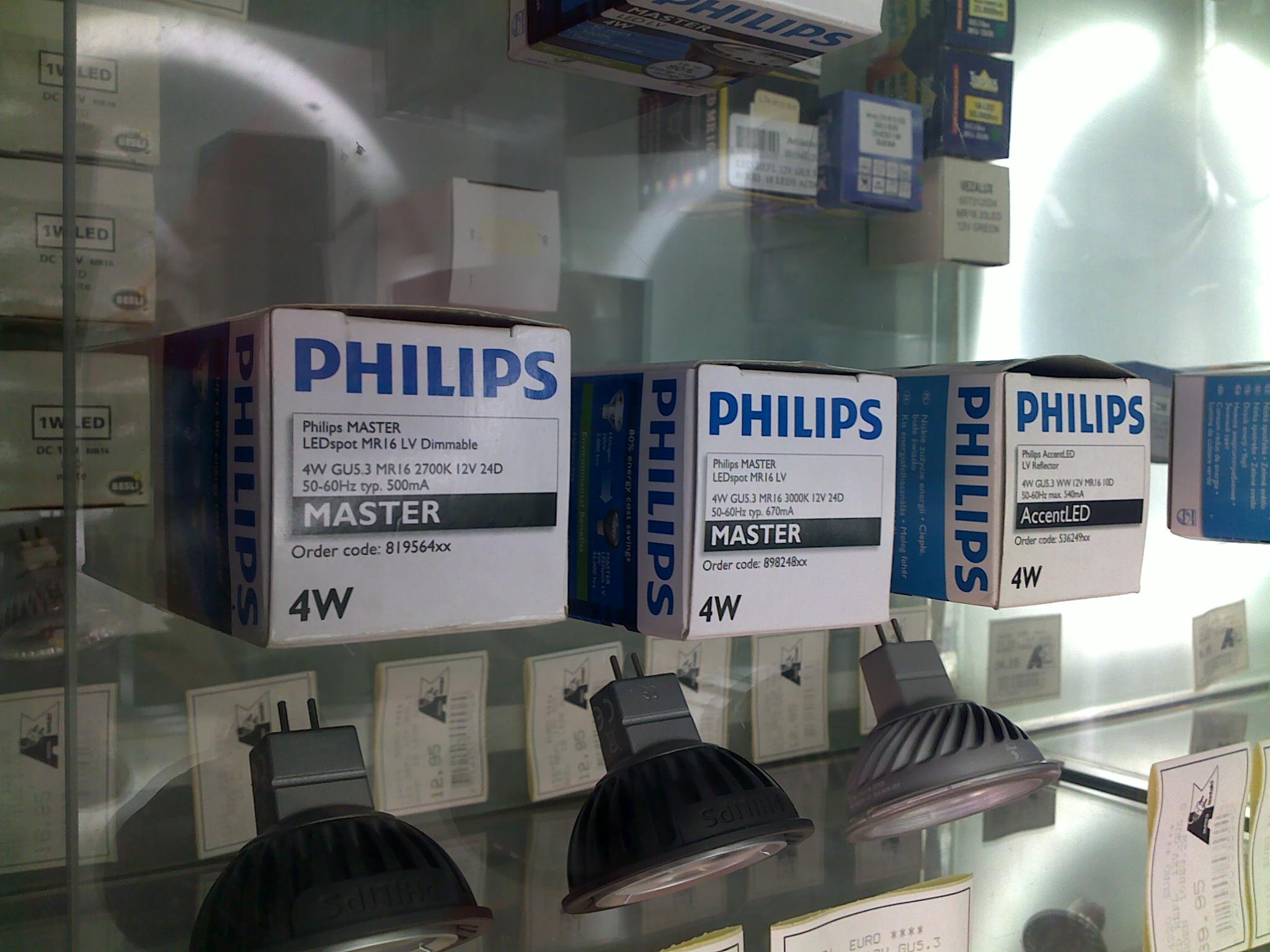

Een tijdje geleden schreef ik dat Philips een serie mooie E14 LED (2W) kaarslampen had, de novallure serie. Zelf nooit aangeschaft vanwege tegenvallende lichtopbrengst (50 lumen) en kleurtemperatuur (3000K).
Toevallig viel mijn oog vandaag op een nieuwe serie van Philips, de MyAmbiance serie. Zelfde vorm, maar nu 3W, 2700K, 136 lumen en geclaimde CRI van >85. Lijkt me zo'n beetje de ideale lamp! Alles wat de novallure nu net mistte... Oh ja, ze zijn ook nog eens dimbaar!
http://download.p4c.phili...2790091846500_pss_nld.pdf
Nu nog kijken of deze ergens te zien is! :) Maar kwa specs ben ik verkocht.
Overigens kwam ik ook nog deze site tegen met lamptests : http://www.digitalversus....-lights-article-1082.html
Overigens is de 'oude' 2W novallure in de aanbieding bij de philips-store (van 19,99 voor 11,99).

Heeft iemand ervaring met de Philips Master LEDspot MR16 LV lampen?
Het zijn dus mr16 spotjes die _volgens de verpakking_ dimbaar zijn, maar alle informatie bij philips zegt dat ze juist niet dimbaar zijn...
Zijn deze lampen nu wel of niet dimbaar? en zo ja, met welke dimmer/voeding?
Ik heb in de winkel een paar foto's gemaakt, waarop duidelijk te zien is dat op de verpakking staat dat ze dimbaar zijn :
Afbeeldingslocatie: http://tweakers.net/ext/f/OEqOn7odNyHMWCqFRvN8B0tw/thumb.jpg
Afbeeldingslocatie: http://tweakers.net/ext/f/XeMPfE1Wu46SCIjmxzqgsUox/thumb.jpg
Oh! wat meer informatie. De meeste lampen die in webshops te koop zijn hebben blijkbaar ordernmr 898224, en ik zoek dus 819564! Alleen : hoe vind ik nu in godesnaam uit welke winkel 819564 levert? De meeste lijken geen idee te hebben dat er verschillen zijn (de lampen hebben allemaal dezelfde naam!!! bedankt voor de duidelijkheid dus, philips!) De winkel waar is ze dus wel gevonden heb vraagt een belachelijke prijs...
[ Voor 22% gewijzigd door WVL_KsZeN op 11-10-2010 11:41 ]
