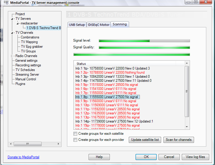

DesertShooter
Afgekickt
Het loopt allemaal niet zo lekker met TV server hier. Van alles geprobeerd maar ik krijg de gecodeerde HD zenders niet aan de praat. Het probleem ligt al bij het zoeken naar kanalen. Nederland 1HD zit op 11778MHz, maar daarbij zegt hij "no signal", terwijl HD5 dat op dezelfde satelliet ligt, wel signaal én beeld geeft. Het kan dus niets met de CAM te maken hebben, gecodeerde kanalen moet hij ook gewoon kunnen vinden. Iemand een idee?
edit: nog even de specs erbij gooien:
Technotrend DVB-S2 3200
CanalDigitaal CAM'etje
80cm schotel met single LNB gericht op Astra 23,5 Oost
Mediaportal 2.3.0 en TVserver 3 (RC1 geeft hetzelfde)
Afbeeldingslocatie: http://desertshooter.nl/sat.png
[ Voor 17% gewijzigd door DesertShooter op 12-06-2008 12:59 ]

DesertShooter schreef op donderdag 12 juni 2008 @ 12:54:
Ik heb hetzelfde probleem met een FireDTV kaart, en op mijn settopbox kan ik de zenders wel vinden. (ook discoveryHD en een aantal andere HD zenders zitten daar)
of die lijst met frequenties moet geupdate worden (exacte gegevens staan op C+ site geloof ik), of misschien is het mogelijk om zelf een scanfrequentie toe te voegen?
het gaat om deze gegevens:
Frequentie: 11778
Symbol rate: 27500
Polarisatie: verticaal
FEC: 9/10
Satellietpositie: ASTRA 23,5
Ik heb geprobeerd te scannen met de firedtv viewer, maar hier kan ik geen FEC opgeven, en ik denk dat het daar fout gaat...
[ Voor 10% gewijzigd door GeleFles op 12-06-2008 21:29 ]

RonnieB82 schreef op donderdag 12 juni 2008 @ 21:25:
Frequentie: 11778
Symbol rate: 27500
FEC: 9/10
Waarschijnlijk zit 't 'm dan in de zenderlijst? Ik heb de gegevens ook handmatig proberen toe te voegen, maar dat haalde ook niks uit. Ik ga het eens vragen op het forum van Team Mediaportal :)

DesertShooter schreef op vrijdag 13 juni 2008 @ 13:50:
Er zit een fout in de frequentielijst. De gebruikte frequentie voor de HD zenders wort ook nog gebruikt voor o.a CNN op de astra 1 sat. Ik stel voor dat je de regel even verwijderd uit de transponderlijst en deze voor de HD zenders in orde brengt.
