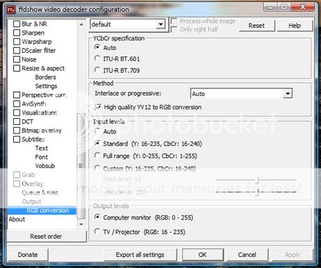

Some big news!
ATI heeft een eigen gratis H264/X264 DXVA codec a la deze van Cyberlink !! Je moet het AVIVO xcode pakket installeren bij de AMD game site. Ik heb hem getest en hij werkt !!
Dan, de automatische RefreshRate changer werkt ook; geen audio/video SYNC problemen meer! Enkel vrees ik dat hij niet overschakelt op 24HZ bij mij want hij blijft op 720p staan. Hoe kan je checken welke refreshrate je graka uitstuurt??
edit: gevonden, hij schakelt dus naar 60HZ.
Ook is bij die omschakeling opeens de brightness te hoog, beeld is te licht, ik zie het aan de zwarte balken rond de film..

  • remcoXP
  • Laatst online: 23:37
http://www.avsforum.com/avs-vb/showthread.php?t=719041
FFdshow Walkthrough: Basic, Intermediate, Advanced Configurations.
iemand getest???
Gadget-freakz.com. Feedback en tips zijn welkom.

Afbeeldingslocatie: http://i486.photobucket.com/albums/rr223/silencer02/ffdshow1-1.jpg
Afbeeldingslocatie: http://i486.photobucket.com/albums/rr223/silencer02/ffdshow2-1.jpg
Dan zouden de levels ook moeten kloppen. Ook meteen advies voor Boland: gebruik je software decoding met ffdshow stel het dan zo in. Hardware decoding is afhankelijk van de levelcorrectie van de videokaart driver. Dan zul je eerst moeten welke videokaart je gebruikt.

  • Laatst online: 27-10 15:39
The_nv40_man schreef op dinsdag 28 april 2009 @ 10:47:
Ik moet bekennen dat ik het half op heb gegeven wat betreft ATI drivers ;( . Zolang Microsoft niet strengere eisen gaat stellen aan videokaart drivers voor het afspelen van video in bijvoorbeeld MCE, of iets anders spectaculairs, dan zal er waarschijnlijk tot in einde der tijden niets aan gebeuren. In ieder geval niet tot Windows 7 uit is en wellicht weer wat veranderd op dat gebied.
Bovendien heb ik nu een Phenom II dus ben ik voolopig maar even overgestapt op softwaredecoding. Als je bij ffdshow het volgende instelt:
NV40,
waarom heb je output op Computer gezet? Is je mediacenter aangesloten op een normale computermonitor of tv? Want ik heb mijne op mn lcd scherm aangesloten via hdmi en ik heb dus mijn output op TV gezet. Volgens mij kloppen de levels bij mij. Zwart is ook zwart en wit is gewoon normaal, geen whitecrush ofzo.
Gebruik trouwens Ati 9.1 en mn hdmi output @ Studio limited in Ati CCC

Dat gezeik met die levels begint serieus mijn kloten uit te hangen, ik moet nu output op 255 zetten in CCC om normale kleuren te hebben tijdens video playback, anders is alles te licht. Ik gebruik de ATI AVIVO codec.
