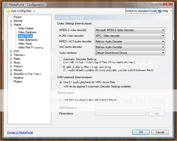

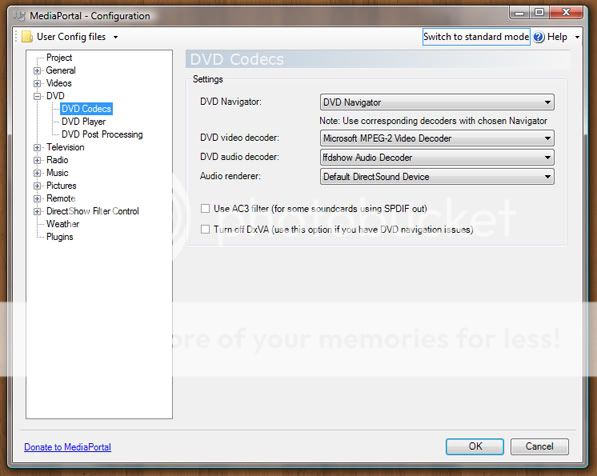

Voorlopig draait het weer aardig, alleen blijf ik problemen houden met DVD's. De kwaliteit is namelijk om te huilen (geluid is goed, beeld valt zwaar tegen). HD wil ik nog niet aan, omdat al mijn content nu DVD is, en BluRay / HD het een stuk duurder zou maken.
Ik rip DVD's naar de HDD en speel ze vervolgens af via de MovingPictures plugin (tenminste, via dat menu). Het zijn op dat moment gewoon de TS_VIDEO en TS_AUDIO mappen.
Van mij mag de CPU (E8400) belasting 100% worden, als ze er maar mooi uitzien. Scherm is een Full-HD LG, aangesloten via HDMI.
Mijn stand-alone DVD-speler (scart) van 5+ jaar oud geeft een veel beter beeld. Ga denk vanavond maar alle codecs deinstalleren. Wanneer je overigens alleen DVD kijkt en geen HD, voegt het dan sowieso wat toe om al die extra codecs te installeren en in te stellen? Volgens mij bijt het mekaar alleen maar op het moment namelijk.
PS. Ik heb de installatie gids van Goose gevolgt.

ffdshow is niet echt super voor mpeg2. In het geval van Vista zou ik eens de ingebouwde mpeg2 decoder van Microsoft pakken (vermoedelijk een afgeleide van de Cyberlink mpeg2 decoder). En speel even met de postprocessing settings in het control panel van de videokaart.
En zoals al pagina's wordt besproken: zorg dat je de levels van zowel videomateriaal als de totale output naar de tv op orde hebt.
Mijn dank voor de vlotte reactie. Ik ga inderdaad even deinstalleren en ingebouwde gebruiken, of zou een reinstall van Windows even beter zijn?
Wat bedoel je alleen met de levels? Dat de resoluties gelijk staan :?. Ben het nog allemaal aan het leren :X.

En ook dat is eigenlijk niet nodig. In Mediaportal kun je in de instellingen bij DVD -> DVD Codecs zelf kiezen wat voor decoder gebruikt wordt. Alleen voor afspeelprogramma's als WMP 11 waarbij je in het programma zelf niks kunt instellingen wat betreft decoder/filter settings is het van belang alleen de decoders in het register te hebben staan die je ook echt wil gebruiken. Stel dus gewoon in de Mediaportal configuratie in dat je de Microsoft Mpeg2 decoder wil gebruiken.

  • The_nv40_man
  • Laatst online: 13-06-2022
Dit zijn de instellingen die ik gebruik:
Afbeeldingslocatie: http://i486.photobucket.com/albums/rr223/silencer02/mp_config1.jpg
Afbeeldingslocatie: http://i486.photobucket.com/albums/rr223/silencer02/mp_config2.jpg
Samengevat
MPEG2/DVD: Microsoft MPEG2 Decoder (Cyberlink afgeleide).
Xvid/Divx/FLV/overige: ffdshow
H.264: MPC Video Decoder
Geluid: ffdshow

  • The_nv40_man
Ik neem dan maar dat je bedoelt MPC Video decoder vs Cyberlink Powerdvd 8 decoder op het gebied van H.264?
Dat is een makkelijk keuze: MPC Video Decoder. De Powerdvd decoder kun je ook wel ge/(mis)bruiken als directshow codec in een afspeelprogramma anders dan Powerdvd, maar echt lekker werkt dat niet. De decoder is eigenlijk alleen bedoeld voor officiële bluray content. Als je met de Powerdvd decoder een file probeert af te spelen die buiten de officiele bluray specs ligt (teveel reference frames bijvoorbeeld) dan verslikt de decoder zich en loopt het vast of je krijgt alleen zwart beeld. Ook schijnt de beeldkwaliteit hier en daar matig te zijn.
De MPC Video Decoder herkend zelf een bestand wat buiten de specs ligt en schakelt dan zelf over naar software modus. DXVA wordt dan voor dat specifieke bestand niet gebruikt. Ook is het met de MPC Video Decoder veel vaker wel mogelijk DXVA te gebruiken.
Andere voordelen: het is gratis, zeer goede support via het officiële topic en heel vaak updates met nuttige verbeteringen.
De Powerdvd decoder kun je beter gebruiken waarvoor ie bedoelt is: binnen Powerdvd en met DVD's en Bluray's (en HD-DVD misschien). Via wat tweaken is het mogelijk om Powerdvd semi te integreren in Mediaportal om op die manier vanuit de Mediaportal interface Bluray af te kunnen spelen. Dat is persoonlijk voor mij het enigste waar ik Powerdvd voor zou gebruiken.
ffdshow is niet perse de beste oplossing omdat ik het gebruik ofzo :P . Ik heb een paar redenen om niet AC3filter te gebruiken: ffdshow is (vind ik) heel makkelijk in te stellen om gewoon passtrough te doen, niet meer en niet minder; ffdshow komt niet ineens in actie zonder dat ik dat wil (bij intro's van games, games, etc) wat bij AC3 filter wel eens voorkwam; ffdshow heb ik er sowieso al op staan, dus dat scheelt weer een extra programma.
