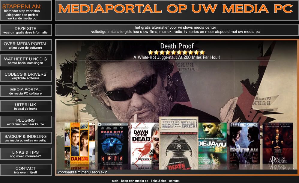

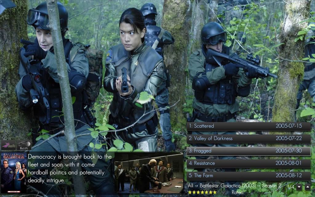

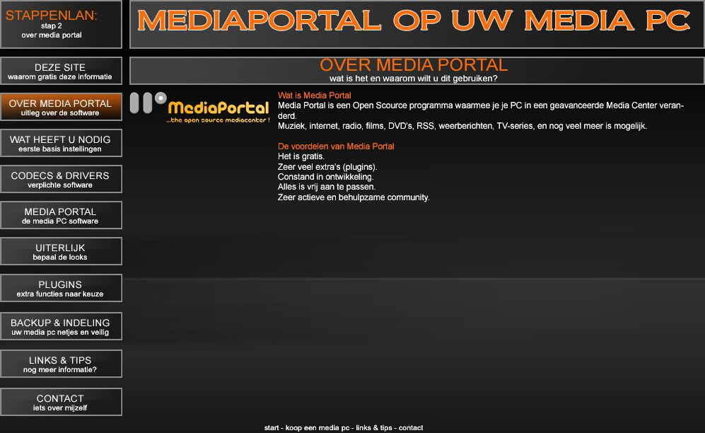

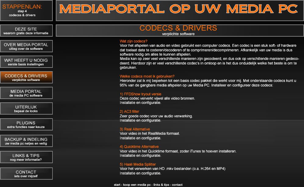

Er zit al meer schot in...
De Death Proof img op het startscherm wordt uiteraard een mooie flash... :+
Afbeeldingslocatie: http://i258.photobucket.com/albums/hh247/Tha1Clown/00K.jpg
Afbeeldingslocatie: http://i258.photobucket.com/albums/hh247/Tha1Clown/01K.jpg
Afbeeldingslocatie: http://i258.photobucket.com/albums/hh247/Tha1Clown/02K.jpg
Afbeeldingslocatie: http://i258.photobucket.com/albums/hh247/Tha1Clown/03K.jpg
Afbeeldingslocatie: http://i258.photobucket.com/albums/hh247/Tha1Clown/04K.jpg
Nuttige en/of onderbouwende comments welkom ;)
[ Voor 11% gewijzigd door ThaClown op 03-10-2008 11:43 ]

Ik heb een eigen versie gemaakt van de TV Series screen voor de Monochrome skin (ik wilde alle info aan de onderkant om zo veel van de fanart te zien.
Hier previews:
Seizoen keuze:
Afbeeldingslocatie: http://i258.photobucket.com/albums/hh247/Tha1Clown/1K.jpg
Aflevering keuze:
Afbeeldingslocatie: http://i258.photobucket.com/albums/hh247/Tha1Clown/2K.jpg
Download hier
Stop de .png in de skins/Monochrome/Media map (verander de naam niet!)
en de .xml in de skins/Monochrome map
[ Voor 16% gewijzigd door ThaClown op 07-10-2008 10:34 ]

Heb laatste nieuwe MP en bij Monochrome staat v0.9.2.0
@thaclown Als ik dit mooi krijg uitgewerkt komt er miss nog wel een htpc ;)
|:( Dat is de Monochrome skin helemaal niet!!
Download Monochrome 2.2 hier (scroll naar beneden)
[ Voor 60% gewijzigd door ThaClown op 10-10-2008 08:42 ]
