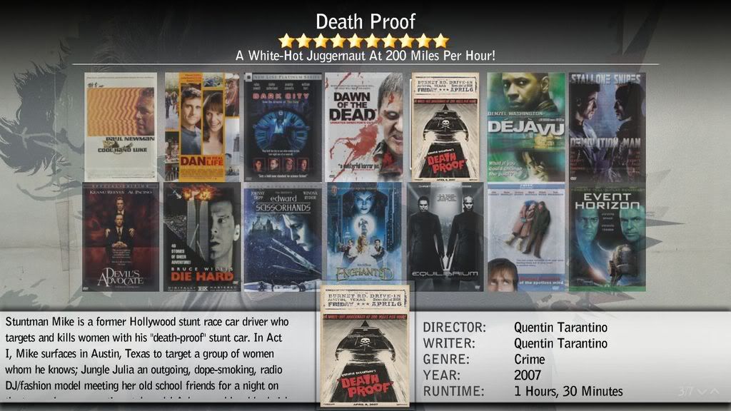

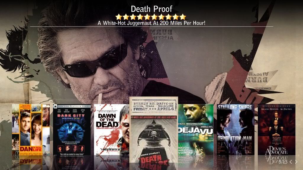

Of de net nieuwe en geweldige MOVING PICTURES
Het is nog een beetje beta, maar heb het getest en het werkt geweldig.
- Scan die bijna 100% goed is zonder dat je ook maar 1 popup hebt.
- IMDB info van verschillende plekken (Nederlands komt binnenkort)
- FanArt download!
- ISO support
- verschillende super mooie views met fanart die mee wisselt met de correcte films...:
Coverview:
Afbeeldingslocatie: http://i258.photobucket.com/albums/hh247/Tha1Clown/filmstripK.jpg
Large thumbs
Afbeeldingslocatie: http://i258.photobucket.com/albums/hh247/Tha1Clown/largethumbK.jpg
@ armandp: Super bedankt voor al je werk hieraan! het is echt super!

JustChill: bedankt voor je antwoord. Ik heb die plugin vergeleken met Moving Pictures welke ThaClown net ook noemde. De laatste was supersimpel te installeren en werkt echt PERFECT!
Wat een GENIALE plugin zeg: al mijn ISO's en andere files netjes herkennen en voorzien van alle informatie, schitterend! En het ziet er echt SUPER uit ook, wat een spektakel zeg, geweldig! Bedankt voor de tip!!!

Voor iedereen die de Moving Pictures plugin wil gebruiken: Ja het is nog steeds beta en nog niet feature complete. Je kan er al wel gewoon elk formaat mee bekijken (resume en watch support ontbreken echter nog). We doen er alles aan om de meest vervelende bugs zo snel mogelijk weg te werken en we hechten veel waarde aan de feedback van de community.
Ik heb zojuist de Moviemeter.nl scraper afgerond voor de volgende versie van Moving Pictures (0.5.6). Het wachten is nog op Fforde die bezig is met de manager hiervoor (zodat je kan aangeven welke dataproviders je wil gebruiken). Het idee is om ook straks de informatie van verschillende data providers tegelijk te laten komen zodat je zelf kan aangeven dat bv je plot van MovieMeter.nl moet komen en de rest van de informatie van IMDB.
Bugs en of feature requests kan je hier melden. Denk er wel aan dat deze plugin gericht is op films (dus GEEN series, prive videos etc... ). Hij vindt ook wel niet-film gerelateerd materiaal maar dat is alleen mooi meegenomen ;)

Misschien kan deze "plugin" uitkomst bieden

Net Moving Pictures er op gezet, totaal niet tevreden mee. Als het werkt is het heel mooi gemaakt, maar voor de helft van de films vind hij geen enkele cover. En daarnaast is er totaal geen mogelijkheid voor zover ik zie om de database leeg te gooien en opnieuw te laten scannen. En dat is wel nodig want elke film staat er nu twee keer in. Voelt heel erg beta aan, zou het zelf niet aanraden als je een stabiel systeem wilt.

Tsurany schreef op woensdag 24 september 2008 @ 14:55:
Zie ook een van makers zonet nog...
bS! schreef op woensdag 24 september 2008 @ 10:59:
[ Voor 39% gewijzigd door ThaClown op 24-09-2008 16:40 ]

ThaClown schreef op woensdag 24 september 2008 @ 15:59:
ummm ja...... BETA!!! je zegt het zelf al, tuurlijk is dat dan niet geschikt als stabiel systeem odnerdeel |:( 8)7 :+
Je kan ook niet zo bijdehand reageren? Zijn genoeg beta software programma's die prima functioneren maar nog niet optimaal zijn. Enkel dit werkt gewoon niet als de helft van je films niet met covers verschijnen en het haast onmogelijk is om een simpele rescan uit te voeren. Het programma ziet er goed uit maar werkt gewoon nog niet goed genoeg om normaal gebruikt te worden. Ziet er erg lelijk uit als je gaat bladeren door je films en je hebt soms gewoon compleet wit omdat er geen backdrop of cover is.
En ik geef puur mijn conclusie na gebruik voor anderen die er eventueel over denken het te gebruiken.

ThaClown schreef op maandag 22 september 2008 @ 08:40:
- FanArt download!
- ISO support
Coverview:
Large thumbs
Ik ben er ook mee bezig.
Als hij mijn locatie scant mist hij een heleboel films, is er een manier om deze films handmatig toe te voegen? Hij mist bijvoorbeeld de film "The Alamo" Deze staat gewoon op mijn harde schijf maar hij vindt hem dus niet.
En ik heb in de mappen van mijn films de cover opgeslagen onder folder.jpg maar hij pakt er daar ook niet 1 van. :'(
