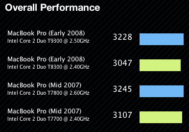

SFRtje schreef op dinsdag 01 april 2008 @ 18:57:
Er zit volgens mij nog een verschil in het cachegeheugen: 3mb tov 6mb. Voor benchmarks moet je maar even verder zoeken, maar het scheelt weinig.
Hier eentje waar de cache een voordeel biedt
Afbeeldingslocatie: http://i73.photobucket.com/albums/i217/Man_on_Fiya/Afbeelding3.png
Hier de gemiddelde performance
Afbeeldingslocatie: http://i73.photobucket.com/albums/i217/Man_on_Fiya/Afbeelding2-2.png

Man on Fiya schreef op dinsdag 01 april 2008 @ 23:57:
http://www.macworld.com/a...3/macbookprocore2duo.html
Ook een testje :)
