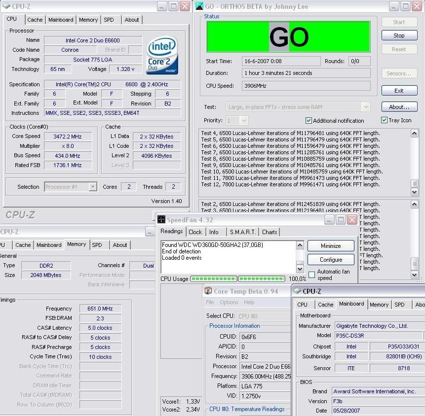

Ik ben nu aan het kijken hoever ik kan komen, tot nu toe zit ik op 8x500 met een ingestelde voltage van 1,375 volt, cpu-z en asus probe geven 1,34 volt aan
Een ander vraagje, hij staat nu op 8x500, maar orthos en windows geven aan dat de processor op 4,5Ghz draait, hoe kan dit? CPU-z geeft wel gewoon 4Ghz aan
Hierbij even het plaatje:
Schöner Santos daaro ;)
Ik heb een probleem, het schijnt dat mijn geheugen al rot is :X Heb het altijd op 2.2v gedraaid, maar nu geven beide stickjes error in memtest. Overvolt mijn mobo dan extreem ofzo of waarom geven ze nu ineens zoveel errors?

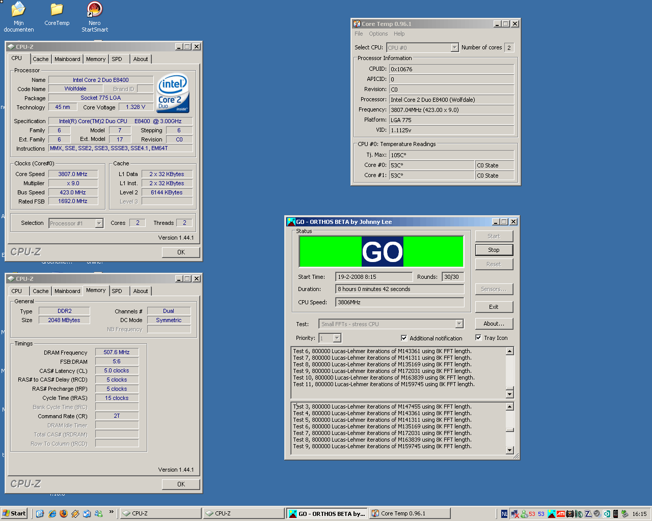

Clock: 3800Mhz | CPU: E8400 | Batch: #Q740A463 | vCore: 1,350 | Max temp: 54° | Cooling: Air | PowerUp
Afbeeldingslocatie: http://tweakers.net/ext/f/EILbcF9ZbPlXCYLSmrZrLx4Y/thumb.png
Validation
Voor 4 GHz heb ik al meer dan 1,375V nodig, misschien dat ik dat later nog probeer. Ik vind het nu wel goed zo eigenlijk.

Clock: 4005MHz | CPU: E8400 | Batch: #Q748A094 | vCore: 1,304 | Max temp: 48° | Cooling: Air | The Conman
Processor: Core 2 Duo E8400 @ 4005.5 MHz (445x9)
Core Voltage: 1,304 V (Idle and Load)
Temps: 29c Idle, max 48c Stressed
Cooler: Zalman CNPS-9700 LED @ Laagste stand
RAM: Corsair TWIN2X2048-6400C4DHX @ 445 MHz (DDR2-891)
RAM Voltage: 2.10 V
Timings: 4-4-4-12 T2
Motherboard: Asus P5K-E/WiFi-AP
Firmware: 1004 (29-01-2008)
Pencil vDroop Mod: Yes
Het is me tot 4400 MHz gelukt met de volgende instellingen:
489x9 = ~4400 MHz, 1.525 vCore, 2.2 vDRAM
Stabiel in Orthos, 2 uur gedraaid. Helaas geen screenshot.
Omdat die over de 70c ging, vond ik dat minder dus ging ik maar weer terug naar 4.0 en blijft heerlijk cool.
Validation: http://valid.x86-secret.com/show_oc.php?id=317107
Screenshot Orthos 8 uur+ stabiel.
Afbeeldingslocatie: http://members.lycos.nl/chicken2303/overclock4ghz.jpg

  • Agent-X
8x500 lijkt stabiel met 1.264 v.
Afbeeldingslocatie: http://www.few.vu.nl/~smr290/clock.jpg
Ik vermoed dat het voltage nog een stapje omlaag kan..
MB: EP35-DS4 (Gigabyte)
Geheugen: OCZ 4 gig 5-5-4-15 (DDR2 - 1000 (PC2 - 8000)
Batch: Q745A357 (12-21-07)
Koeling: Air - Ninja Mugen (min 29 - max 61)
[ Voor 71% gewijzigd door Agent-X op 25-02-2008 10:57 ]
  • disweb
  • Laatst online: 02-03 12:32
Zoo dat is netjes zeg! Weinig voltage en toch op de 4GHz! Netjes, ik ga deze CPU binnenkort ook maar eens aanschaffen.

ik heb ook 2x1gb crucials pc8500 binnen :P ze draaien iig goed op 1200ddr c5-5-5-15, 2.2v maar c4 wou niet booten op die snelheid ... was te verwachten heh, piep-piep-piep... en verder niks...
dus nu eerst maar eens kijken hoever ik op c5 kom...
edit: everest memtest@1200ddr
Afbeeldingslocatie: http://xs124.xs.to/xs124/08092/ddr1200_report473.jpg.xs.jpg
[ Voor 26% gewijzigd door Dark op 26-02-2008 21:14 ]

Heb net mijn E8500 ingebouwd. Draai hem de eerste dag ofzo nog even op stock-speeds. Kan ie een beetje wennen en hoeft ie op zijn eerste werkdag niet meteen vol aan de bak... ;)
Het eerste wat me opvalt zijn de temps:
Afbeeldingslocatie: http://intranet.etin.nl/images/ct_e8500_default.png
Afbeeldingslocatie: http://intranet.etin.nl/images/cpuz_e8500_default.png
Afbeeldingslocatie: http://intranet.etin.nl/images/everest_e8500_default.png
Vanwaar dat enorme verschil in temp tussen de 2 cores :?
En een idle-temp van 53 graden op 1.1v vcore op stock speed :?
Ik heb de koeler (een Scythe Ninja) op precies dezelfde manier gemonteerd als op mijn oude E6600 en volgens mij zit hij gewoon goed. Wil wel graag weten of dit misschien 'normal behaviour' voor een E8500 is voordat ik hem verder ga overklokken. In enkele eerdere screenshots in dit topic heb ik die rare temp-verdeling ook al gezien, dus ik ben geneigd om te zeggen dat het inderdaad normaal is. Of niet?
Het is nog gekker: de temps zijn altijd hetzelfde, zowel idle als onder load geeft een CPU-temp van 53 graden en 63/35 voor de cores. Ze zitten gewoon vast :? Ook in de BIOS trouwens.
Een korte zoektocht leert dat ik niet de enige ben, maar nog geen oplossing...
[ Voor 13% gewijzigd door Tachyon op 27-02-2008 22:34 . Reden: Nieuwe info ]
