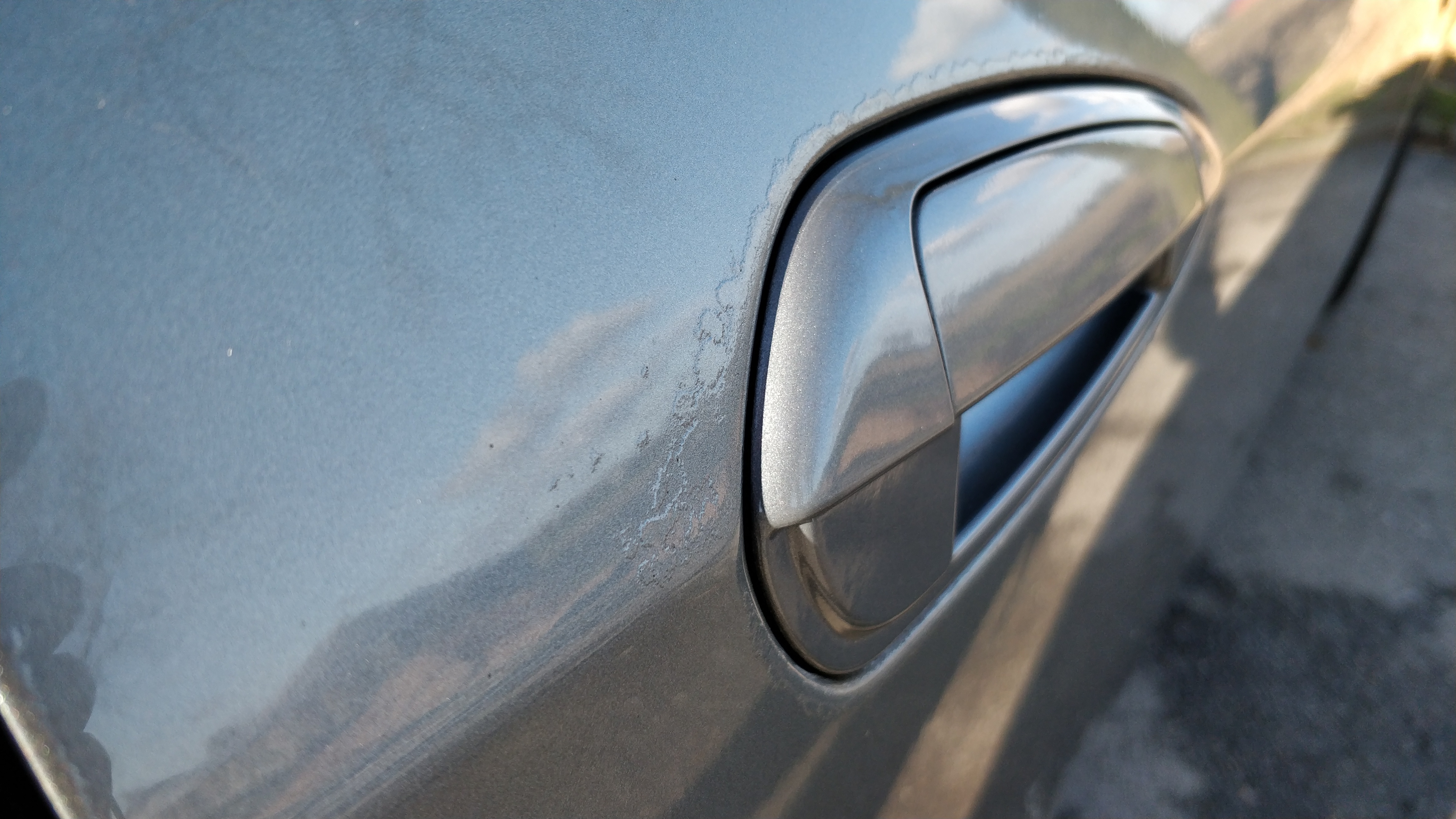

Mijn vrouw en ik zijn op zoek naar een auto'tje voor haar. Nu hebben we hier in de buurt voor een mooie prijs een Fiat Punto (1.2 benzine) gezien uit 2006 met 66k op de teller.
Wat zijn de zwakke plekken bij deze auto's waar ik ik moet letten?
Het viel ons op dat er op het portier rechtsachter wat plekjes onder de lak lijken te zitten rondom de deurrgrendel. Volgens de verkoper was dit geen roest, maar volgens mij lijkt het er toch wel erg veel op
Weten jullie of dit echt roest is en zo ja, wat het zou kosten om dit bij te werken of het portier te vervangen?

T ziet er op de foto niet uit als roest, eerder als slecht bij getipt. Maar foto's blijft lastig te beoordelen, dus geen garantie.Ethnocentrix schreef op zondag 11 februari 2018 @ 16:27:

Dit kan wel met spot repair gefixed worden. Iets van 150 tot 200 euro?

Misschien dat de blanke lak daar losliet en iemand het heeft bijgetipt ofzo? Lijken me geen roestblaasjes.
Nofi, maar zou me er bij een auto uit 2006 niet al te druk meer om maken.
De blanke lak is bij deze auto's sowieso wel een zwak punt, net als kleine electrische storingen. Verder zijn ze behoorlijk bulletproof, zowel motorisch als qua roestgevoeligheid

Lijken mij wel roestspoortjes. Niet zoals we dat van vroeger kennen maar een reactie tussen de grondlaag/zinklaag en vocht. Als je het los zou halen kom je wit poeder tegen van de geoxideerde zinklaag. Punto's hebben hier wel meer last van, maar dan vooral aan de binnenrand van de kofferklep en motorkap. Hier heb ik het ook nog nooit gezien.
Het zal niet doorroesten maar het ziet er niet mooi uit en er is kans dat het verder trekt.
