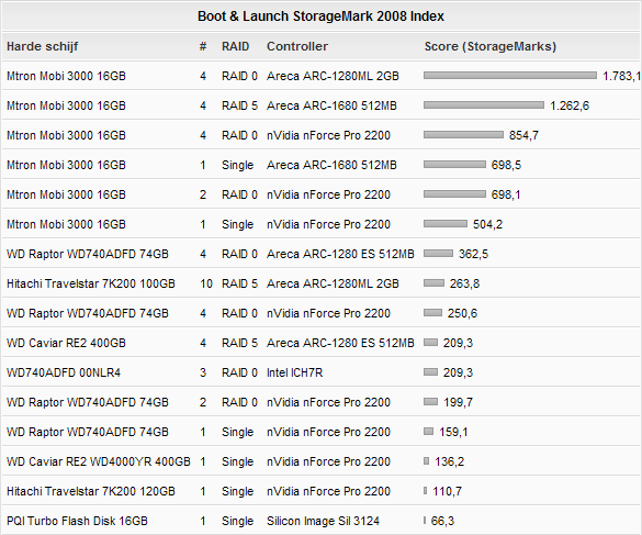

Interessante benchmarks.
Zo lijken de Raptors (die altijd zo'n snel image hadden) ineens erg langzaam. :)

Na dit draadje op gathering te hebben gelezen was ik zeker van plan om er eentje aan te schaffen, maar na deze benchmarks te hebben bekeken, zit ik zeker te overwegen om er twee aan te schaffen (vier lijkt me helemaal super, maar misschien wel iets te prijzig). Wat een prestaties, daar kan m'n Raptor set niet tegen op! Het enige 'probleem' is de hoeveelheid ruimte op deze SSDs (voor de prijs), maar daar kan ik m'n Raptors dan weer voor gebruiken...

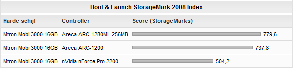

Als je de gelegenheid krijgt om de Areca ARC-1200 met deze SSDs te testen zou dat heel erg op prijs worden gesteld. Een Areca ARC-1280ML 2GB + BU (~1500 Euro) voor in m'n workstation moet ik nog wel heel hard over na denken.
Wellicht een zieke vraag, maar er kunnen 24 schijven/SSDs worden aangesloten op de ARC-1280ML, met de units die eerder in deze draad werden getoond kan je 4x 2.5" SSDs kwijt in 1x 5.25" slot, 24x 2.5" zou dus makkelijk in de meeste big towers kunnen passen (bijna 7000 euro voor 384GB). Bij hoeveel SSDs zou de RAID kaart de bottleneck gaan vormen?

Een ARC-1280 haalt maximaal 750MB/s lezen en ca. 700MB/s schrijven. De toename van de prestaties neemt langzaam af naarmate het aantal schijven toeneemt. Op een gegeven moment heeft het niet zoveel zin meer om extra schijven toe te voegen. Bij de Raptor WD740ADFD zie je in de grafieken op de voorgaande pagina tot tien schijven nog wel een aardige toename. Het verschil tussen de nForce met vier Mobi's in raid 0 en twee Mobi's in raid 0 (23 hogere performance met vier ssd's) valt me wat tegen.
Bij ssd's heb je aan de capaciteit van de goedkoopste modellen (veelal 16GB) niet voldoende. Voor Vista is 32GB wel het minimum voor een boot/applicatiedisk, maar liever wil je 48GB of 64GB. Vier 16GB Mtron Mobi ssd's zijn ongeveer 17 procent duurder dan één ssd van 64GB. De vier 16GB ssd's zijn bij elkaar veel sneller. De keuze is dan snel gemaakt lijkt me. Het leuke van ssd's is dat je niet of nauwelijks de nadelen hebt die je wel hebt bij het toevoegen van extra harde schijven, namelijk meer herrie en een hoger energieverbruik. Je moet er alleen voldoende poorten voor hebben.

Als ik de review van next level hardware lees, zie ik dat je met 2 (en zeker 4) SSD's in RAID 0 op een 1231ML de random write 'problemen' van de SSD's aardig teniet kan doen. Helpt hier het opvoeren van cache op de controller ook nog bij?

Ik heb even een vraagje over de Areca RAID kaarten voor de SSDs, ik zie dat de 1280ML 2GB uitstekende prestaties levert, het ziet er echter naar uit dat de 1680 512MB wat minder zijn. Komt dat door de hoeveelheid geheugen of is dit inherent aan de kaart (SAS=>SATA)? Ik zag dat je de 1680ix serie heb bekeken op de Cebit, verwacht je dat deze serie beter zal presteren dan de 1280ML in samenwerking met Mtron SSDs? Aangezien de 1680ix 1200MHz aan boord heeft en overweg kan met 4GB geheugen verwacht ik van wel, maar als er iets inherent niet goed werkt met SATA dan zou dat wel eens voor tegenvallende resultaten kunnen zorgen (wat eeuwig jammer zou zijn!).
Reden dat ik dit vraag is dat ik, na je resultaten te hebben bekeken, aan het overwegen ben om ook in m'n Workstation/GamePC een Areca RAID kaart te proppen. Aangezien ik ook m'n ARC-1170 wil upgraden zou een twee maal een 16 poorts versie prima moeten werken (aangezien ik met twee kaarten geen 24 poorten meer nodig heb). Ik zat in de eerste instantie te kijken naar een ARC-1260, maar die heeft een IOP333 aan boord ipv. een IOP341 zoals de ARC-1280ML (die je heb gebruikt om die hele mooie resultaten te krijgen). Nu heeft de ARC-1261ML wel een IOP341 aan boord (is ook nog eens leverbaar), maar ik zag toevallig dat Webconnexxion de ARC-1680ix-16 al in z'n assortiment heeft staan (levertijd 1-5 werkdagen) en is nog eens twee tientjes goedkoper ook. Is een ARC-1680ix-16 een betere keus dan een ARC1260ML qua prestaties voor een RAID0 SSD setup (workstation/GamePC) en een RAID6 WD1000FYPS setup (Fileserver)?
Ik weet dat ik nogal veel vraag en je waarschijnlijk nog niet de 1680ix heb getest, maar best guess is alles wat ik vraag ;-) Verwacht je trouwens een 1680ix op korte termijn te kunnen testen? Hoeveel tijd heb je meestal nodig om zo iets te testen (een week, een maand)?

Cergorach schreef op maandag 17 maart 2008 @ 23:11:
@Femme
Het is me nog niet helemaal duidelijk waren om sata-schijven op de ARC-1680 wat minder presteren dan op de ARC-1280. De sequentiële transfer rates schalen op de ARC-1680 met de Raptor-schijven minder goed dan op de ARC-1280. De sas expander die ik heb gebruikt voor de vergelijking van de prestaties van verschillende harde schijven op de ARC-1680 heeft ook een negatieve invloed op de prestaties. Het is goed mogelijk dat de ARC-16680ix met 1,2GHz iop wel beter presteert. Op de Cebit waren er demo's te zien van raid-adapters die met een 1,2GHz IOP348 transfer rates van meer dan 1000MB/s halen. Bij de 800MHz IOP341 is de max circa 750MB/s.
Met twee ssd's ga je hier uiteraard niks van merken.
Ik betwijfel of een upgrade van de raid-controller zijn geld waar zal zijn als je het alleen doet voor het aansturen van een paar ssd's. Het prestatieverschil tussen de ARC-1160 en ARC-1280 was al niet erg groot. Pas bij grote aantallen harde schijven schaalt de ARC-1280 duidelijk beter dan de ARC-1160/1170.
Wellicht is het verschil in kloksnelheid beter te merken als je ssd's gebruikt vanwege de extreem lage latency van ssd's. De ARC-1280 zorgt al voor een verdubbeling van de gemiddelde toegangstijd van een Mtron Mobi (0,06ms naar 0,13ms, nog steeds bizar laag vergeleken met de vijftig keer hogere toegangstijd van een Raptor).
Ik heb nog geen concrete plannen om hem te gaan testen.

Wat me opvalt in de benchmarks is he grote vershil in prestaties tussen verschillende raid controllers, en dan met name areca vs onboard.
Ik was van plan 2 16GB's te halen en op mijn onboard controller te zetten (ICH8R) (Raid 0), maar als ik de verschillen in presaties zo zie is een areca kaartje bijna het extra geld wel waard :o

Femme schreef op dinsdag 18 maart 2008 @ 13:34:
Heb je hier al navraag over gedaan bij Areca? Wellicht dat het te maken heeft met de gebruikte SAS expanders, Areca zou er ook een aantal moeten hebben, maar zo te zien zijn die nog niet leverbaar. Die hogere transfer rates is wel heel fijn als je een hele berg SSDs er aanwil hangen ;-)
Twee stuks is inderdaad nog wel heel weinig, maar als het bevalt (wat het zeer waarschijnlijk wel zal doen), ben ik van plan om elke paar maanden er twee bij te gaan hangen. Er hangen nu al twee Raptors in in Raid0, ik verwacht dat ik deze ook zal uitbreiden met nog twee stuks. En aangezien er maar zes SATA aansluitingen op m'n MB zitten zal ik dan toch al een kaartje erbij moeten kopen. Dan kan ik net zo goed die paar centen extra uitgeven voor behoorlijk betere prestaties. Daar komt bij dat het wel heel fijn zo zijn dat ik een backup heb voor als m'n kaart in m'n fileserver ermee ophoud (ik kan wel een week zonder m'n Workstation/GamePC, maar m'n Fileserver staat alles op). Momenteel draai ik 7x 1TB schijven in RAID5, verwacht eind volgende maand daar 11x 1TB schijven van te maken in RAID6. Een Raptor draait er ook op via passthrough (gaf problemen via de SATA aansluitingen op het moederbord) en er is dan nog plaats voor nog eens vier 1TB schijven (als ik een 16 poorts versie zou nemen). Ik verwacht dat tegen de tijd dat ik aan 13TB niet meer genoeg heb, de 1,6TB schijven al beschikbaar zijn, die zou ik dan op de andere RAID kaart kunnen hangen en dan de gegevens over zetten. Dat heb ik laatst gedaan op m'n 1170, m'n RAID6 Array van 14x 400GB over gezet naar een RAID4 array van 6x 1TB, dat was dan ook de reden dat ik in het verleden een 24 poorts RAID kaart heb aangeschaft .
Maar wel interese als je er een een weekje kan gebruiken om wat mee te testen? ;-)

StarLite schreef op dinsdag 18 maart 2008 @ 14:58:
Als je het verschil ziet met de Raptors in RAID0 onboard en de SSDs in RAID0 onboard, dan is zelfs zonder aparte Areca RAID kaart het een goede investering. Het probleem alleen is dat de Areca kaarten alles behalve goedkoop zijn. Je heb dan wel een 2 poorts versie voor 150 euro, maar dan zit deze meteen ook vol en we hebben nog geen testen gezien of deze wel net zo goed werkt als de 1280ML met 2GB geheugen. Een vier poorts versie kost meteen al bijna het dubbele (288 euro), maar dan heb je maar 256MB (deze is niet wisselbaar). Je kan er pas 2GB in proppen en dezelfde IOP341 proc hebben bij de 12 poorts ML versie, deze kost dan meteen ook weer ruim het dubbele (700 euro + 208 euro voor 2GB). Dus om dergelijke prestaties te halen als Femme eerder heeft laten zien heb je een setup nodig die bijna duizend euro kost, voor die prijs kan je bijna vier van deze SSDs kopen en zal je met ze SSDs op je onboard controller op betere prestaties uitkomen dan met twee op een Areca RAID kaart.

Ik ga de Mobi's overigens ook even testen op de ARC-1280 met 256MB geheugen.
Dat zou erg mooi wezen. Ik ben zeer benieuwd naar de impact van het cachegeheugen op de benchmarks. Als het niet teveel impact heeft is een 3520 inderdaad het overwegen waard. Bedankt voor alle benchmarks tot nu toe ook _/-\o_ Ik weet nu zeker dat er bij mij binnenkort ook een 4-disk SSD raid 0 komt.

Speciaal voor harde schijven, raid-arrays en ssd's die enkel voor het booten en starten van applicaties en games worden gebruikt heb ik een "Boot & Launch StorageMark 2008 Index" in elkaar gedraaid. De weging van de prestaties bestaat voor 20 procent uit de Windows boot-trace, 20 procent uit de gametraces, 28 procent de Application Startup-trace, 21 procent generieke desktop performance en 12 procent bijzondere verrichtingen (het installeren en deinstalleren van programa's alsmede defragmentatie). Zie details.
In de desktop traces zit wat databewerking maar niet erg extreem zoals in de traces van de workstation performance met veel databewerking in Photoshop, Premiere en Audition. De copy traces zitten er ook niet in.
De Mobi is vijf keer sneller dan een Raptor WD360GD en 3,2 keer sneller dan een Raptor WD740ADFD.
Hier zijn wat resultaten:
Afbeeldingslocatie: http://tweakers.net/ext/f/UJFtIw3Xw6ddHEhNbZ2gL3sj/full.gif

Ik heb vandaag de Areca ARC-1200 ontvangen. Het slechte nieuws is dat ik 'm niet werkend kan krijgen op het Iwill DK8ES moederbord. Het wordt kennelijk tijd voor een nieuw testplatform met een modernere chipset. Het goede nieuws is dat hij razendsnel initialiseert, net zo snel als een simpele onboard raidcontroller. De prestaties zijn wat minder dan van de ARC-1280ML met 256MB cache maar zijn nog steeds een mooie verbetering ten opzichte van een onboard sata-controller zonder cache.
Het kaartje is gebaseerd op de single chip Marvell 88F5182 processor/controller. Deze draait op 400MHz en wordt o.a. gebruikt in NAS-doosjes.
Afbeeldingslocatie: http://tweakers.net/ext/f/hAKsqRgW9KCR1r9BaOhkclaG/full.png

Snelle initialisatie, klinkt veelbelovend.
Het verschil tussen een onboard raid en de Arc-1200 is wel behoorlijk.
Heb je ook de kans om de Mtron op een "echt consumenten bordje" te testen?
Want zo een nForce Pro zit nu niet op het gemiddelde moederbord :D
Dan zit ik toch echt meer te denken aan Intel's P35/X38 en nForce 680/790 gebaseerde moederborden, welke toch wel wat meer terug te vinden zijn in de gemiddelde pc. Het prestatieverschil tussen de verschillende sata-controllers is over het algemeen minimaal. De cache op de Areca ARC-1200 heeft veel meer in te brengen.

Dat moet sneller zijn dan de Areca's ofniet?
Areca heeft op de CeBit ook adapters met een 1,2GHz IOP348 aangekondigd. Zie reviews: Cebit 2008: Storage en servers .
Mijn ervaring is dat de cache op Areca's een groter effect op de prestaties heeft dan bij Adaptec.
Met de ARC-1200 is zo'n Adaptec 51645 natuurlijk niet te vergelijken. Areca's alternatief hiervoor is de ARC-1680ix-24. Het geheugen op deze kaart kun je trouwens upgraden naar 4GB.

Het was ook nooit de bedoeling dit tegenover de 1200 te vergelijken. Maar NextLevelHardware toonde aan dat je niet verder kwam dan 70k IOps omdat de 800Mhz dan aan het nekken was.
Nu zag ik Adaptec claimen 250.000 Iops te kunnen halen, dus vroeg ik me af hoe jullie daar tegenaan keken.
Maar met 1.2Ghz op een Areca moet je denk ik flink wat IOps kunnen halen.
