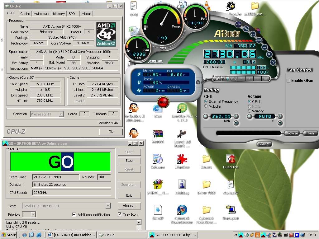

ik heb sinds kort een x2 4600 op een Asus M2N-VM HDMI
En die loop nu soepel op 2900 MHz
Maar ik kom niet hoger. Ik denk dat dit kom door dat mijn HT link over de 1200MHz gaat
Ik kan alleen nergens een optie vinden om die multiplier te verlagen.
Kan ook nergens de core voltage instellen
Weet iemand toevallig of dit wel kan bij mijn mobo?

Op de A8N kan het wel, dus de M2N zal dit ook wel kunnen (ik zie de M2N als de vervanger van de A8N).
enige idee welke optie het is?leonpwner1 schreef op vrijdag 01 augustus 2008 @ 21:17:
Ben mijn hele bios doorgelopen, maar zie niets wat erop lijkt
Onder CPU configuration staat het denk ik. Zie

-Hoe heet mag de moederbordsensor ongeveer worden?
Ik gebruik voor het monitoren van mijn M2N-SLI Deluxe Asus PC Probe, en dat programmaatje geeft een rood lampje bij mijn moederbord als die temperatuur meer dan 44 graden is.
Instellingen:
FSB: 245 mhz
Multiplier: 10.5
HT Link Multiplier: 3
HT Link: 735 mhz
Proc: 2570 mhz
Geheugen helemaal naar beneden geklokt voor de veiligheid. Eerst kijken wat mijn processor kan en wil. Op stressed is mijn proc. 58 graden.
Mijn PC loopt vast op het moment dat ik de 'FSB' hoger instel dan 253 mhz (253*10.5=2657Mhz) . Ik doe dit met Asus AiBooster, en de HT-link loopt dan rond de 800Mhz. De HT-link lijkt dus geen bottleneck te zijn, het geheugen dan ook nog niet. Kan dit aan mijn chipsetwarmte liggen, of zou ik de Vcore moeten verhogen, of wordt de processor dan te warm? Tegen die tijd loopt de processor tegen de 62 graden stressed (ORTHOS).

Hij mag rond de 45 graden worden om stabiel te blijven werken. Hoger kan wel geloof ik, maar dat is niet aan te raden.hugoarts schreef op zaterdag 02 augustus 2008 @ 16:10:
Het kan aan meerdere dingen liggen. Niet aan je geheugen want die had je omlaag geclockt als ik het goed begrijp. Je HT-link loopt ook trager dus zal het ook niet zijn. Dan zou ik zeggen dat het óf aan je VCore ligt (dus hoger zetten), of aan je moederbord. Ik heb de dikke pech dat mijn moederbord (A8N-SLI) niet hoger wilt clocken. Dit kun je simpelweg uitvinden door de multiplier van je CPU te verlagen (naar 6x ofzo) en je HTT ietsjes hoger te zetten. Als je dan fouten krijgt ligt het aan je mobo en niet aan je CPU omdat die veel langzamer loopt.Mijn PC loopt vast op het moment dat ik de 'FSB' HTT hoger instel dan 253 mhz (253*10.5=2657Mhz) . Ik doe dit met Asus AiBooster, en de HT-link loopt dan rond de 800Mhz. De HT-link lijkt dus geen bottleneck te zijn, het geheugen dan ook nog niet. Kan dit aan mijn chipsetwarmte liggen, of zou ik de Vcore moeten verhogen, of wordt de processor dan te warm? Tegen die tijd loopt de processor tegen de 62 graden stressed (ORTHOS).
" Dan zou ik zeggen dat het óf aan je VCore ligt (dus hoger zetten), of aan je moederbord. Ik heb de dikke pech dat mijn moederbord (A8N-SLI) niet hoger wilt clocken. Dit kun je simpelweg uitvinden door de multiplier van je CPU te verlagen (naar 6x ofzo) en je HTT ietsjes hoger te zetten. Als je dan fouten krijgt ligt het aan je mobo en niet aan je CPU omdat die veel langzamer loopt."
Mijn HTT gaat na de 1200 Mhz pas moeielijk doen. Rond de 800 mhz (huidig) zal dit dus geen probleem vormen.
Ik ga heel voorzichtig de Vcore verhogen. Alvast bedankt. Ik meld me wel weer (als mijn PC het dan nog doet

Nee je snapt me niet, je hebt de standaard HT (noem ik HTT) die op 200MHz loopt. Dan heb je nog de HT-link die op 1000MHz loopt (5x200MHz).hugoarts schreef op zaterdag 02 augustus 2008 @ 16:28:
Bij mij is het zo dat de HTT problemen gaat opleveren rond de 270MHz. Ongeacht de CPU en HT-link snelheid.
Dus laten we even de fictieve situatie nemen waarbij mijn HTT 280MHz is:
280x3 = 840MHz HT-link
280x6 = 1680MHz CPU
Mijn CPU (standaard 1800MHz) en Hypertransport link (standaard 1000MHz) lopen hier dus underclocked. Mijn HTT loopt echter overclocked (200MHz -> 280MHz). Omdat mijn moederbord niet goed overclockt krijg ik dus problemen (lees: errors).
Dat kan bij jou ook het geval zijn. Als je HT-link en geheugen omlaag geclockt zijn en je CPU voltage (VCore) is al verhoogd maar je pc is nog steeds instabiel, dan zou het aan je moederbord kunnen liggen.
Daarom zeg ik: clock je CPU multiplier eens flink omlaag en schroef je HTT omhoog om te zien of je HTT niet je bottleneck is. Je kunt namelijk een slecht exemplaar hebben. A8N-SLI's doen namelijk doorgaans 330MHz, mijne echter veel minder (waar ik echt niet blij mee ben, aangezien ik een goed overclockende CPU heb met een lage multiplier).
Je hebt gelijk. Ik snapte niet wat jij bedoelt. Lastig alle begrippen die iedereen anders noemt (of ik gewoon verkeerd, dat kan ook
Ik ga uitproberen of ik een wall heb in mijn standaard HT (jouw begrip

Goede dag tweakers,
Ik ben bezig met mijn 4000+ over te klokken, welke nu reeds stabiel op 2730 Mhz draait. Al best aardig vond ik zelf
Nu lijkt er enkel een wall te zitten in mijn niet-FSB (hoe heet dat ook weer hiero?). Boven de 260 Mhz lijkt de pc vrijwel direct te bevriezen. De temps lijkt het mij niet aan te liggen, die blijven onder stress 45 graden.
De situatie is zoals weergegeven in het plaatje hieronder.
http://i2.photobucket.com...enboekverneuker/Stats.jpg
Wat is in deze situatie het beste om aan te gaan werken? Zelf denk ik dat de Vcore aan de beurt is om verhoogd te worden; die staat nog op auto. Of gaat dat de wall niet verhelpen?
Mijn geheugen staat helemaal teruggeklokt, die vormt geen bottleneck. HTT link speed is ook niet te hoog. Mijn moederbord is een M2N-SLI Deluxe met 2 gb Corsair met timings die geen probleem kunnen vormen (5-5-5-5- nogwat
[ Voor 16% gewijzigd door hugoarts op 21-12-2008 19:21 ]

Goede dag tweakers,
Ik ben bezig met mijn 4000+ over te klokken, welke nu reeds stabiel op 2730 Mhz draait. Al best aardig vond ik zelfNu lijkt er enkel een wall te zitten in mijn niet-FSB (hoe heet dat ook weer hiero?). Boven de 260 Mhz lijkt de pc vrijwel direct te bevriezen. De temps lijkt het mij niet aan te liggen, die blijven onder stress 45 graden.
Mijn geheugen staat helemaal teruggeklokt, die vormt geen bottleneck. HTT link speed is ook niet te hoog. Mijn moederbord is een M2N-SLI Deluxe met 2 gb Corsair met timings die geen probleem kunnen vormen (5-5-5-5- nogwat)
Maar wat is er nu aan de hand bij mijn PC? Zit er een wall in de HTT? Wat kan ik daar aan doen?
Is het verstandig om Ntune er eens eventjes een paar uur op los te laten?
Mocht het nu zo zijn dat dit vragen zijn die makkelijk beantwoord kunnen worden.. Ik lees graag over dit soort dingen om er wijzer van te worden! Maar dit leek me vrij PC-specifiek, waarbij ook wat ervaring een vereiste lijkt te zijn.
Kan ook aan je plank liggen.Deagle schreef op zondag 21 december 2008 @ 20:00:

Het rare is is dat mijn PCI Bus niet langer locked lijkt ineens. Daar had ik met mijn X2 3800+ en een Athlon LE 1640 helemaal geen problemen mee. 3.1GHz is geen probleem maar 3GHz draait lekker. Als ik de FSB boven een bepaalde waarde doe of draai dan is m'n PCI bus over de 40MHz, wat natuurlijk niet lekker is voor het s-ata controllertje.
Naja. AMD's zijn altijd al een challenge om te océn
Laat Orthos voor de gein eens een uurtje of twee draaien op priority 5, dan weet je al of hij zo goed als stabiel is ofniethugoarts schreef op dinsdag 23 december 2008 @ 11:23:

één is geen, twee is één
Met AI-booster kan ik tot 260Mhz. HTT komen (en werkt alles prima, opstarten etcetera), maar zogauw ik via de BIOS zelf ga klokken, dan krijg ik mijn PC niet opgestart vanaf 250Mhz. HTT.Wackoz schreef op dinsdag 23 december 2008 @ 13:06:
Laat Orthos voor de gein eens een uurtje of twee draaien op priority 5, dan weet je al of hij zo goed als stabiel is ofnietJe HTT draait netjes op 780mhz dus dat lijkt me niet direct het probleem. Ik zie dat je in windows met settings speelt, lukt het wel goed wanneer je alles gewoon in het bios zet? Mijn 5000+ draait stock 2.6ghz @ 1.32 volt, lijkt me geen probleem als jij je 4000+ in het bios al op 1.275 zet... Zelf komt ik niet verder dan 3.0ghz stabiel maar dat ligt hoogstwaarschijnlijk aan mijn southbridge die niet meer wil (SB600).
Excuus Jism, was gericht naar Hugo
Komt dat doordat AI-booster de instelling pas wijzigt nadat het progje is opgestart, en dat de ogenschijnlijk zelfde instellingen via de BIOS niet werken?
Ik ga nu Orthos aanzetten op AI-booster met 260Mhz. Je hoort het straks
Mijn Vcore staat op Auto, en is volgens Ai-booster ongeveer 1,32-1,35 Volt.

Na een uur Orthos op prioriteit 9 nog geen error bij het stressen van mijn CPU.
Echter na 1 minuut al als ik memory ga stressen.. Is dit erg?
Wat nu? Orthos lijkt dus aan te geven dat de processor stabiel loopt op 2730Mhz met 10.5x260.. Vcore 1,43 op dat moment.
Zodra de HTT op 261 staat bevriest de PC. Dit alles vanuit AIbooster overigens, de BIOS laat ik maar eventjes voor wat ie is.
