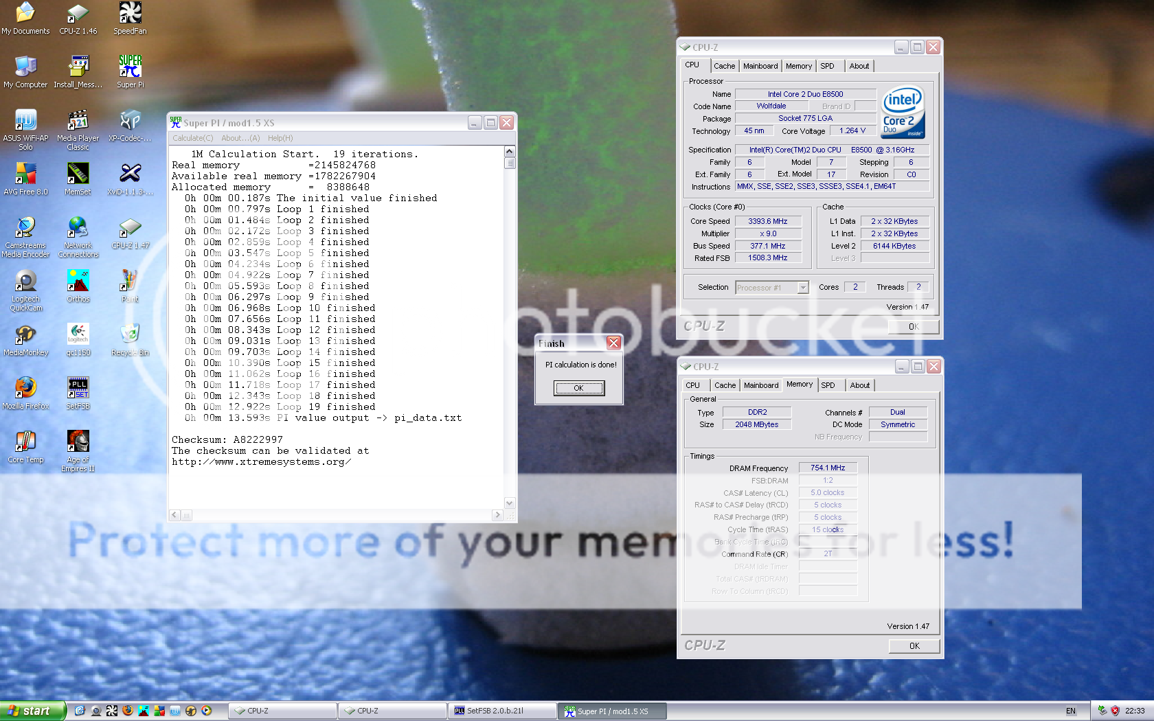

• Je DDR(2/3) module(s) zo hoog mogelijk stabiel overklokken.
• Een screenshot posten van een succesvol afgeronde SuperPI- of SP2004-test.
• Een link naar je CPU-Z Validation plaatsen gemaakt op dezelfde instellingen.Met oog op volledigheid wil ik iedereen verzoeken hierbij ook de gebruikte Vdimm te vermelden.
Hoe meer informatie, des te beter. :)

Straight out of the box op 2.2v in de bios:
Afbeeldingslocatie: http://i157.photobucket.com/albums/t64/stevenschuurman/Tracers8500600MHz22vbios.jpg

Ballistix pc8500 zijn idd relax. ik draai ze ook 24/7 op 600 met 2.2v prima tedoen. Ik ga als komplett ze binnen heeft nog een setje bestellen.

Gaat om de Kingston HyperX CL7 1625MHz modules. Deze modules doen het wel aardig maar ik denk dat de G.skill modules het beter doen.
Gebruikte voltages zijn 2.1V~2.2V dat weet ik zou niet meer uit mijn hoofd maar er zit nog wel meer ruimte in om verder te komen. Aangezien het gebruikte bordje (P5E3 DLX) ook nieuw voor me is moet ik even wennen.

Afbeeldingslocatie: http://i90.photobucket.com/albums/k280/dTw1zzy/420mhz34392tspi1m25sec.png
Validering
Iets sneller dan de SPD :)
Afbeeldingslocatie: http://i90.photobucket.com/albums/k280/dTw1zzy/spd.png

http://valid.x86-secret.com/show_oc.php?id=267395
540MHz 4-4-4-12 :) 2.0V in de bios ingesteld (1.8 + 0.2V)
Edit: En natuurlijk SPi 1M stable!
Afbeeldingslocatie: http://i90.photobucket.com/albums/k280/dTw1zzy/540mhz44412spi1m23437sec.png
