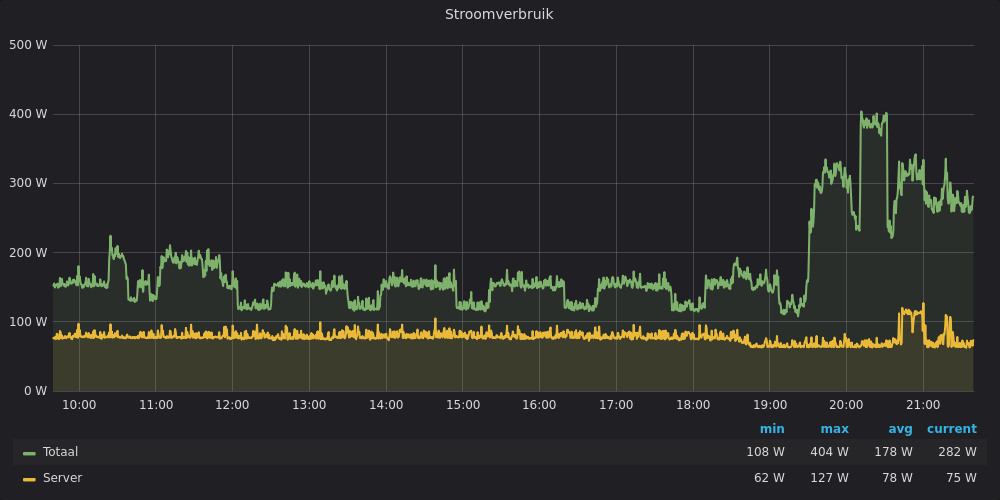

  • - peter -
  • Laatst online: 18-11 15:58
@Wiley99 Ja, heb t nog niet gedaan, maar zag in de API wel dat je per device de gateway kan instellen of iets dergelijks, en dat is het adres waar die met de cloud mee connect. Dus die kan je op null zetten.
@duimp Als je een beetje houdt van tweaken en met Linux overweg kan, dan kan je idd de waardes van die HS110 elke seconde uitlezen en opslaan of verwerken. Ik meet met mijn Pi de p1 poort van mijn slimme meter en een HS110 voor mijn server. En dan krijg je met Grafana grafieken zoals onderstaande:
grafana p1-meter en HS110

HS110 gisteren binnen. Het is mij ook gelukt om hem zonder de Kasa app (maar met de python scripts van hier) te activeren. Ondanks dat ik de cloudserver op een onbekend adres heb gezet zag ik dat hij na het aanmelden op mijn netwerk toch nog een paar servers van TPlink probeerde te bereiken. Die worden nu in de PiHole afgevangen.
In Domoticz een schakelaartje gemaakt en hij werkt perfect. Straks nog even Influxen en dan gaan bedenken welk apparaat ik als eerste wil meten.
Jammer dat je hem geen statisch IP adres kan geven, zover ik nu kan zien, ik hou niet zo van DHCP reserveringen.

Wasmachine staat op zolder en we horen niet als die klaar is. Domoticz houdt het stroomverbruik bij en stuurt een notificatie wanneer dat onder een bepaald niveau is.
