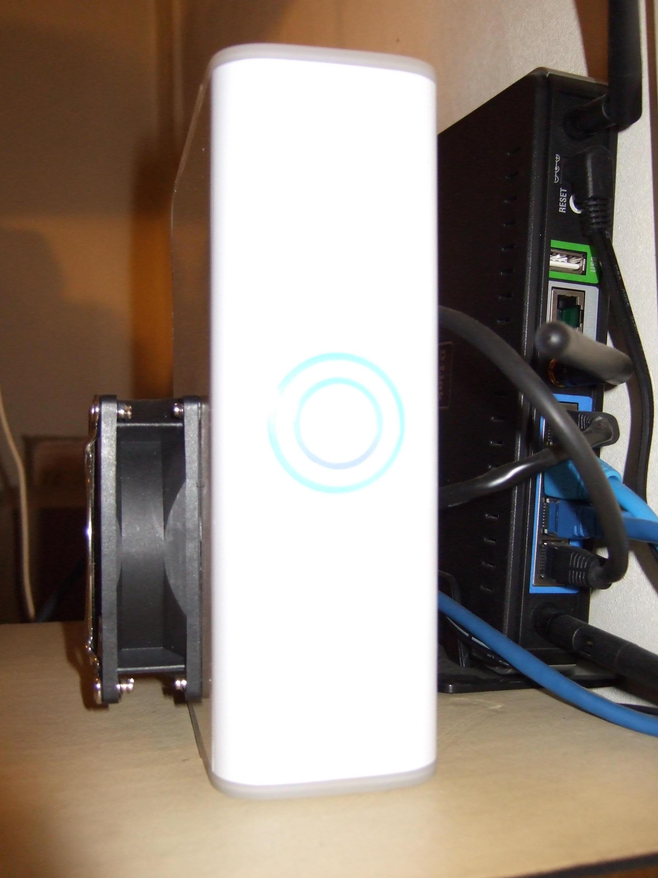

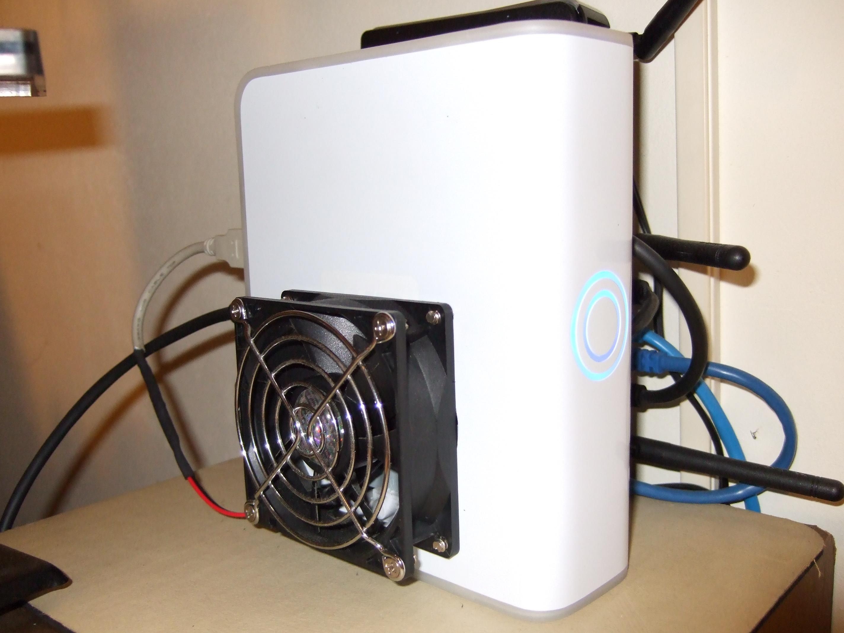

  • ReMiA
  • Laatst online: 12-09-2011
ReMiA
derfie schreef op maandag 02 juni 2008 @ 23:45:
[...]Beetje dremelen,en ........een cool mybook.
Temperatuur constant 39 à 40 graden C
Die wordt niet meer te warm derfie 8)
Die van mij ziet er zo uit ... zonder dremel, maar zelfde resultaat ;)
(MyBook 1TB met WD10EACS disk (16Mb Cache / Green Power d:)b )
Afbeeldingslocatie: http://members.home.nl/r.e.oort/MyBook_small.JPG
[ Voor 28% gewijzigd door ReMiA op 05-06-2008 14:30 ]

  • derfie
  • Laatst online: 22-11 23:51
ReMiA schreef op dinsdag 03 juni 2008 @ 19:01:
(MyBook 1TB met WD10EACS disk (16Mb Cache / Green Power) )
Je zou toch zeggen dattie het koud had ReMiA :*)
Nee hoor, mooi gedaan, en jij houdt je garantie ook nog !
BTW heb je hem van onderen nog meer open gemaakt; die gaatjes zijn niet al te groot.
[ Voor 8% gewijzigd door derfie op 03-06-2008 22:00 ]
  • ReMiA
ReMiA
derfie schreef op dinsdag 03 juni 2008 @ 21:47:
[...]Je zou toch zeggen dattie het koud had ReMiA :*)
Nee hoor gewoon een 8cm PC fan op 5v onder de behuizing gezet. Dit was al voldoende.

Mochten mensen interesse hebben, ik heb nog een aantal 45mm (speciale maat) fans liggen welke je echt super mooi in kunt bouwen zonder al te veel gedoe.
Gaat net even om iets airflow dat je nodig hebt.
Ik post een foto later !
Ik heb (niet op de foto):
- De solderingen in HotGlue gezet
- Metalen behuzing aan de binnenkant op de soldeerplek van goed plakbaar plakband voorzien
- Fan op 7V aangesloten.
Let wel, de machinale solderingen van de 12V en 5V kabels zijn echt niet lekker qua tin, erg hard/taai.
Foto's:
(ik zat te lang met die thumbnails te klojen :) komt later !)
Afbeeldingslocatie: http://img299.imageshack.us/img299/9424/fanscrewqe5.jpg
Afbeeldingslocatie: http://img299.imageshack.us/img299/7708/soldedra4.jpg
Afbeeldingslocatie: http://img299.imageshack.us/img299/5373/installedje6.jpg
[ Voor 57% gewijzigd door Verwijderd op 26-06-2008 17:23 ]
