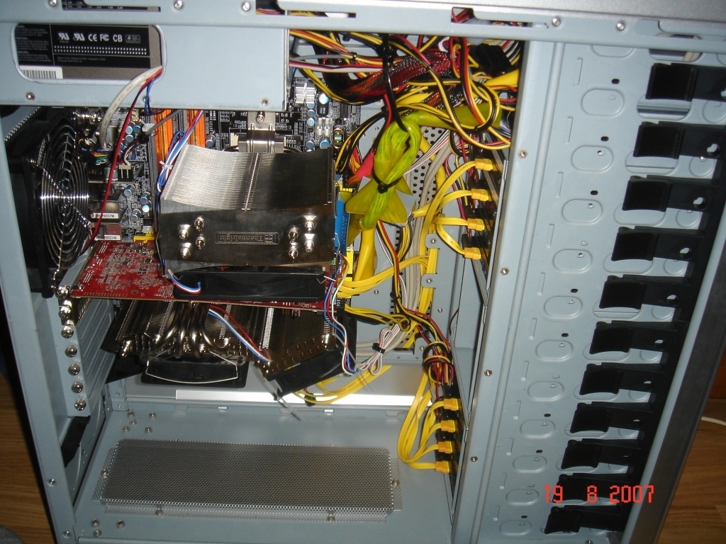

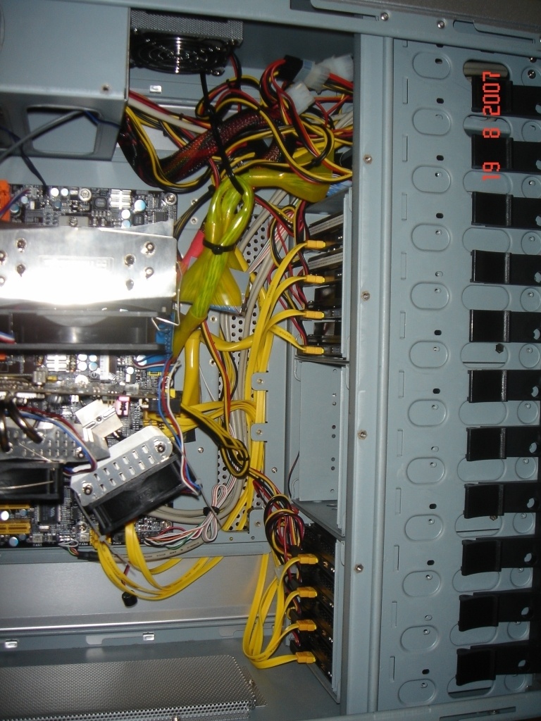

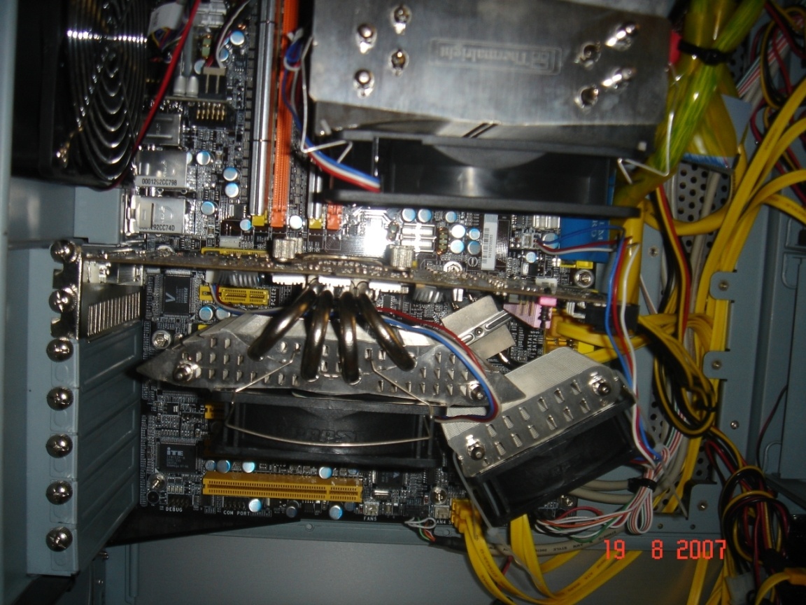

Ooit was dit mijn systeem :
ThermalRight+Papst heaven !!"Zoom foto" richting kabels.Afbeeldingslocatie: https://tweakers.net/i/N402HfAZ6zrri3Odq79aDEMcwd4=/100x75/filters:strip_icc():strip_exif()/f/image/xOFqHDGRoyiN93pG2LRp43Y3.jpg?f=fotoalbum_small
En die hoorde je echt niet omdat ik dus de desbetreffende RPM waardes aanhield ;)
Het enige wat je een beetje hoorde waren de WD Raptor ADFD 10.000 RPM HDD's maar dat was gewoon altijd al :9~ om te horen! 8) :+
