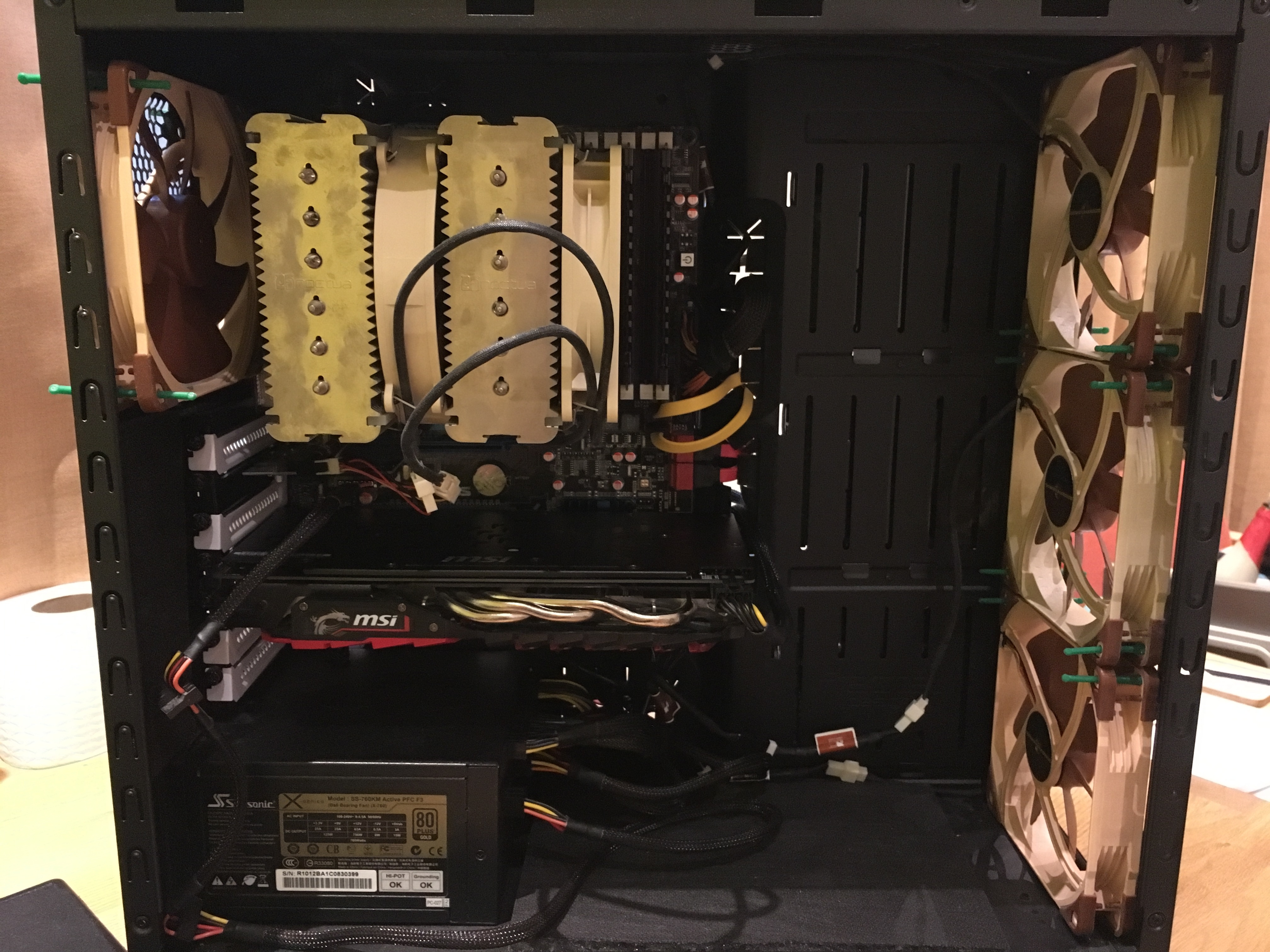

Gister stock CPU koeler van Intel vervangen door een Scythe Mugen 4 tweedehands. Ik gebruik hiervan alleen het koelblok zonder fan op mijn i5 6500. Lekker stil zeg :)
Nu nog iets bedenken om de fans van de P400S te vervangen voor een stillere en dan ben ik klaar :9

Goed, de fans zijn binnen en ik heb de kast maar eens opengemaakt. De rear fan was met 3 pinnen op de CHA_FAN1 aangesloten. De front fan op de molex. Beide vervangen en aangesloten met de splitter en dat scheelt een behoorlijke slok op een borrel. Nog wel even een vraag over de splitter: bij de een zaten 4 pinnen en de andere maar 3? Ook begrijp ik niet waarom ik de bios 2 case fans kan tweaken terwijl ik maar 1 aansluiting heb? :?

Bij deze!
PC
Een Ryzen 1600X onder een Noctua NH-D15S. Daarnaast is een Noctua 140MM fan achterin geplaatst en 3 140mm fan's voorin. Voor stroom heb ik de Seasonic G-series 450w. Niet de stilste maar ik stoor mij hier niet aan. De GPU, een gtx970, kan wel lawaaierig worden tijdens het spelen van games. Maar ach dan zetten we het geluid wat harder ;) Al deze hardware rust in de mooie Fractal Design Define S
Dit alles draait heerlijk stil op ongeveer 300 - 400 rpm. Bij normaal desktop gebruik stopt de CPU fan omdat de CPU onder de 40 graden blijft :D
De enige stoorfactor (tijdens desktop gebruik) is de HDD. Soms moet ik hier wat data vanaf halen ipv de SSD en dat merk je wel heel erg.
Ik heb nog nagedacht over waterkoeling maar ik ben bang dat ik hiermee alleen maar meer geluid produceer. Daarnaast is het nog al een investering.

  • Nas T
  • Laatst online: 20-11 20:13
Nas T
Waterkoeling is "passief": aangezien water door een pomp (die geluid maakt) rondgepompt wordt, is het niet zuiver passief. Waarom zou je, als je toch een pomp hebt die geluid maakt, geen ventilatoren willen gebruiken? Je koelt namelijk toch niet zuiver passief ;)
Wat ik zou aanraden om, zeker met een aardig extreme setup waterkoeling te gebruiken met één of meerdere radiatoren. Die zou ik niet passief koelen, maar koelen met 120mm fans die zo'n 500~800rpm draaien (Scythe heeft nette stille fans die dat kunnen). Die ventilatoren bieden een uitstekende prestatie als je koelvermogen tegenover geluidsproductie zet.
Ik gebruik al jaren Scythe 120mm fans die ik, afhankelijk van de positie in het systeem, 500~800rpm laat draaien en die hoor ik niet.

Geluid is inderdaad subjectief. Ik ben al zo'n 5~10 jaar actief in de ultiem stille pc. Het enige geluid wat de pc mag maken, is het geluid van de powerknop.
Ik gebruik(te) heel vaak reviews van silentpcreview, omdat dat de enige benchmark is voor echte stilte. De meeste benchmarks kunnen geen metingen verrichten in een stil gebied. Tweakers bijvoorbeeld: hun minimum zit op ~30dB(a), wat dus het omgevingsgeluid is. Silentpcreview komt ongeveer op 11dB(a), wat wél stil is.
Ik geloof niet dat ik mijn computer ooit hoor, zelfs niet onder volledige belasting (bij acceptabele temperaturen). Het horen van kleine zoemen in elektronica is mij ook bekend. Ook 's avonds hoor ik de computer niet. Ik woon in een zeer autoluwe wijk.
Mijn ervaringen met stille koeling: neem je een normaal systeem, dan heb je meer dan voldoende aan luchtkoeling. Mijn systeem bevat nu 5 ventilatoren: een push-pull configuratie op de CPU (verticaal). De onderste fan trekt lucht door het koelblok van de GPU (ik heb een GPU-koelblok dat boven de kaart zit in plaats van de onderkant. Daarnaast heb ik een 120mm als outtake fan en daarboven, in het PSU compartiment, 2 kleine 80mm fans. De 80mm fans zijn van Noctua (Scythe had geen kleine fans in het juiste bereik --> 1000rpm), de rest Scythe, 800rpm max. De outtake fan draait 500rpm, want die zit in mijn zicht, de rest draait ergens tussen 500~800rpm. Alles zit in een CM stacker STC101, deze is erg ruim.
De Scythes zijn goedkoop en werken uitstekend. Misschien dat Noctua iets beter is, maar dan praat je over 5%~10% meer koelcapaciteit, dat zal 2~3 graden in de praktijk schelen. Dan wil je dus overclocken, maar dan kan je misschien al beter voor een zwaar waterkoelsysteem kiezen.
Ik geloof dat je zelfs een zwaar systeem luchtgekoeld kan krijgen, al dien je wel een echt grote kast te hebben en de mogelijkheden wat betreft je moederbord. Ik zou dan eerder kiezen voor waterkoeling. Pompen zijn wel een bitch, ik wil wel een keer naar waterkoeling, maar zou dan zoiets als PilatuS moeten hebben. Ik begrijp niet waarom er geen dompelpompen bij waterkoelsetups gebruikt worden: onder water wordt het door de pomp geproduceerde geluid gedempt.
Misschien dat ik het ooit een keer groots aanpak en een op maat gemaakt bureau maak waar ik de computerkast in verwerk, zoiets als de l3p d3sk. Dan is er gelijk veel meer speelvrijheid wat betreft geluidsisolatie en koeling.
