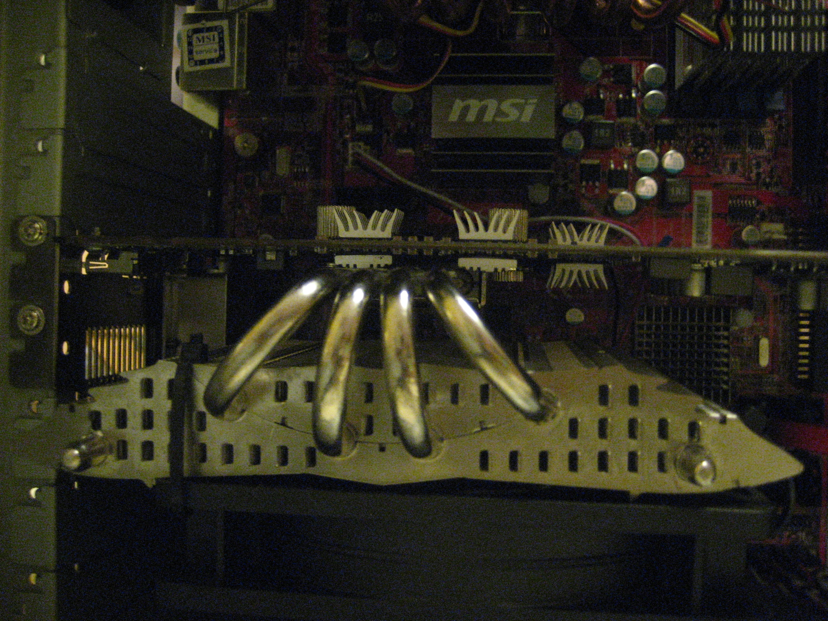

  • Goofy1978
  • Laatst online: 22-11 15:36
ik heb pas een coolermaster haf 922 gekocht icm een Scythe Kaze Master Pro 5,25" fancontroller.
nu staan de fans op 60% en de cpu koeler word geregeld door het mb, idle 1000tpm ongeveer.
de cpu koeler is een scyte mini ninja rev b die op max toerental van 2500tpm wel behoorlijk luid is.
de pc is idle bijna niet meer hoorbaar, bij games wel omdat de cpu en gpu koeler harder gaan draaien.
wat fotos nog zonder fancontoller, die heb ik er later bijgezet omdat de case meer lawaai maakte dan ik dacht.
http://s1235.photobucket.com/albums/ff433/goofy1978/fotos/
de case icm een fancontroller is echt een aanrader, ik heb nog nooit zo''n stil en koel systeem gehad.
[ Voor 27% gewijzigd door Goofy1978 op 10-01-2011 18:26 ]
  • PjotrStroganov
  • Laatst online: 19-11 14:49
Goofy1978 schreef op maandag 10 januari 2011 @ 18:12:
Wat is dat voor een cpu fan? Hij lijkt me wat klein in verhouding tot de koeler.

  • Goofy1978
die zat bij de koeler heb het zo gekocht is een 80mm fan.
zonder overklok voldoet ie prima, anders zal er een mugen 2 op moeten denk ik.

Waarom zo moeilijk doen, ik heb gewoon ghetto stijl met tie-rips een 120mm koeler aan 3 kanten aan dat ding vastgebonden. Het ziet er perfect uit en werkt perfect:
Afbeeldingslocatie: http://tweakers.net/ext/f/2kLZtXT2Y5zhGRySduipXm8D/medium.jpg
Links en rechts zie je de tie-rips, de derde zit achter om een heatpipe gebonden. Voordeel is natuurlijk dat dit én beter koelt én stiller kan zijn dan een 92mm fan. Ik zou er zelfs een 140mm fan op hebben gezet als ik die nog had liggen :) Tie-rips zijn echt je vriend.

Hij staat nu in de kast, je hoort het niet echt meer gelukkig. Ik heb trouwens de meeste fans vervangen door superstille Enermax, en de 200mm fans heb ik op het allerlaagst gezet (zijn van Cooler Master). Heb 2 Silentmaxx HD silencers gehaald, en nou hoor je de oude Seagate schijf nog steeds wel, maar volgens de Smart gaat die binnenkort kapot. Dus maar eens vervangen door een Samsung Spinpoint.
Maar op 1 of andere manier maakt m'n pc nog steeds geluid. Ok, het is geen lawaai ofzo. Maar gewoon luchtgeluid. Het luidste onderdeel is momenteel de PSU fan, die vervang ik dan maar een keer tegelijk met die harde schijf.
Hebben jullie ook zo'n moeite gehad met die Silentmaxx dingen? Mijn Samsung paste er zo in, maar de Seagate was proppen proppen duwen, en in de vier hoeken moest die siliconen mat kapot, ik dacht harde schijven hebben altijd dezelfde maat maar blijkbaar niet.
Toen met het inbouwen bleek het te zwaar voor de Coolermaster HAF 922 toolless dingetjes, dus die heb ik er maar afgesloopt. Toen had ik gewoon schroefgaten, ik dacht altijd dat die universeel waren ook, maar blijkbaar niet de schroeven van de HD silencer passen er niet in. Heb dus ook nog gaten moeten uitboren...
Toen ze ingebouwd waren ook ff al dat verpakkingsschuim van de Silentmaxx erbij gepropt, dat dempt nog wat extra :)
