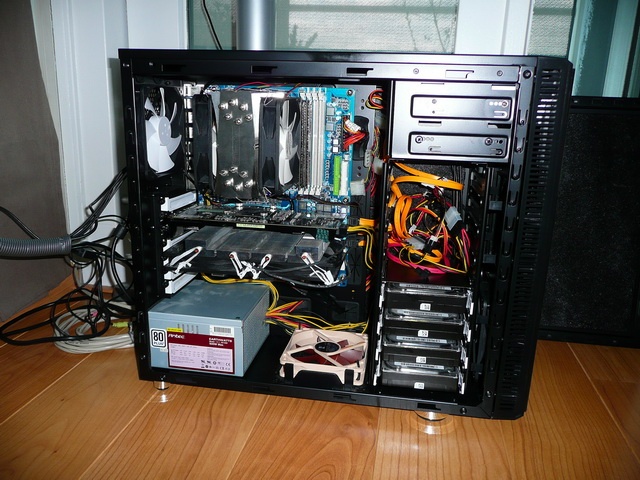

Mijn nieuwste aanwinst:
Afbeeldingslocatie: http://tweakers.net/ext/f/UTMPQhBrv2BUwbm6st14u1iH/full.jpg
Hopelijk vanavond nog tijd om de inhoud over te zetten. Ben zeer benieuwd naar de stille 120mm fans die erbij zitten en tegelijkertijd naar de koelprestaties.
Kleur is Titanium Silver geworden. Die vond ik toch eigenlijk best mooi irl.

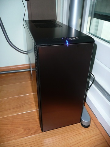

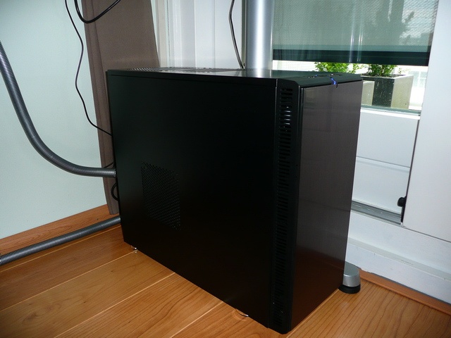

Hier nog wat foto's van de Fractal Design R2, dit is de Titanium Grey versie:
Afbeeldingslocatie: http://tweakers.net/ext/f/zqny61QEQMsD0bOCpm3ow4vk/full.jpg
Afbeeldingslocatie: http://tweakers.net/ext/f/71RPZJfDgnmtNxYFbEF2ymO1/full.jpg
Afbeeldingslocatie: http://tweakers.net/ext/f/bn0P0FVbfjfSjDgNRglvRFHK/full.jpg
Tot nu toe enkel positief over de behuizing. Met 7 fans is de PC echt stil. Er is ruimte genoeg om harde schijven te herbergen en dat kan simpel binnen 1 minuut vanwege de logische plaatsing. Verder een strak design en enkel een blauw ledje wat aangeeft dat de PC aanstaat. Ik heb de zijplaten overigens omgewisseld, omdat ik geen fan voor de zijkant gebruik. Nu is de kast voor het zicht helemaal vlak, geen uitsparing meer te zien voor een optionele fan.

Smarron schreef op vrijdag 09 april 2010 @ 23:17:
Dat is natuurlijk ook mogelijk, slim. :P
