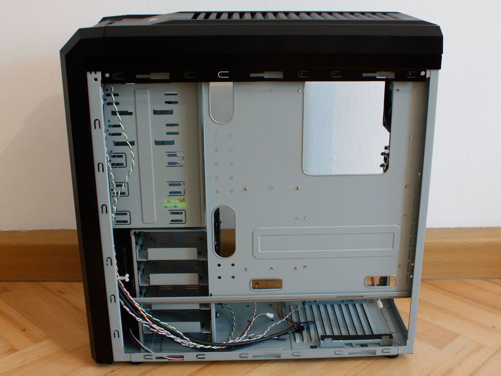

Fractal Design Define R2 ATX Tower Case @ SPCR
Afbeeldingslocatie: http://ic.tweakimg.net/ext/i/imagelarge/1256557149.jpg
Ik ben er serieus over aan het denken om deze behuizing aan te schaffen. De review op de FP was redelijk positief, maar ook SPCR is wat betreft geluidsproductie erg positief. Dat was eigenlijk wel het belangrijkste mocht ik een andere behuizing gaan kopen. De fans vervang ik wel voor stillere, want een aantal mensen op het forum was er toch niet echt gecharmeerd van.
Ik heb nu een Antec Sonata Designer, maar heb sowieso het probleem dat ik slechts 3 harde schijven kwijt kan en ik graag nog uit wil breiden. De R2 heeft ruimte genoeg en op een gunstige manier geplaatst. Verder is er gedacht aan kabelmanagement, maar ook ruimte om een grote koeler op een makkelijke manier (backplate) te bevestigen.
Verder kan de behuizing onder en boven 140mm fans kwijt wat zou betekenen dat de geluidsproductie bij evenveel luchtverplaatsing weer minder zou kunnen zijn.
Welke zou mooier zijn, de zwarte of de zilveren? De titanium valt voor mij al af.
Heeft iemand de behuizing trouwens al in huis en zo ja, wat zijn de ervaringen?

Afbeeldingslocatie: http://img.photobucket.com/albums/v610/THIESKE/innercaseside2.jpg
Op het plaatje zie je onderin van die gleuven onder de plaats waar je je voeding plaatst. Gaat dat niet voor turbulentie/geluid zorgen? In ieder geval is er voldoende ruimte om je kabels netjes weg te werken.
Verder zullen de cases best stil kunnen zijn maar dan zul je alleen de overlastveroorzakers moeten beperken tot het minimale. Wat ben je van plan om te plaatsen?

http://i640.photobucket.com/albums/uu129/Rem-s/Picture8.jpg
http://i640.photobucket.com/albums/uu129/Rem-s/Picture9.jpg

sommige kasten hebben maar een aantal MM voor de voeding om op te staan, daarbij is het dus handig om de fan naar boven te hebben(of als er luchtgaten onderin zitten zorgt dit soms voor geluid wat niet iedereen fijn vind)
in de P183 kan je gewoon de fan naar onderen hebben, aangezien de fan genoeg aanzuigruimte heeft
, ook is het meestal zo dat als je de fan naar onderen hebt de kabels aan de mobo kant zitten en dus makkelijker weg te werken zijn
