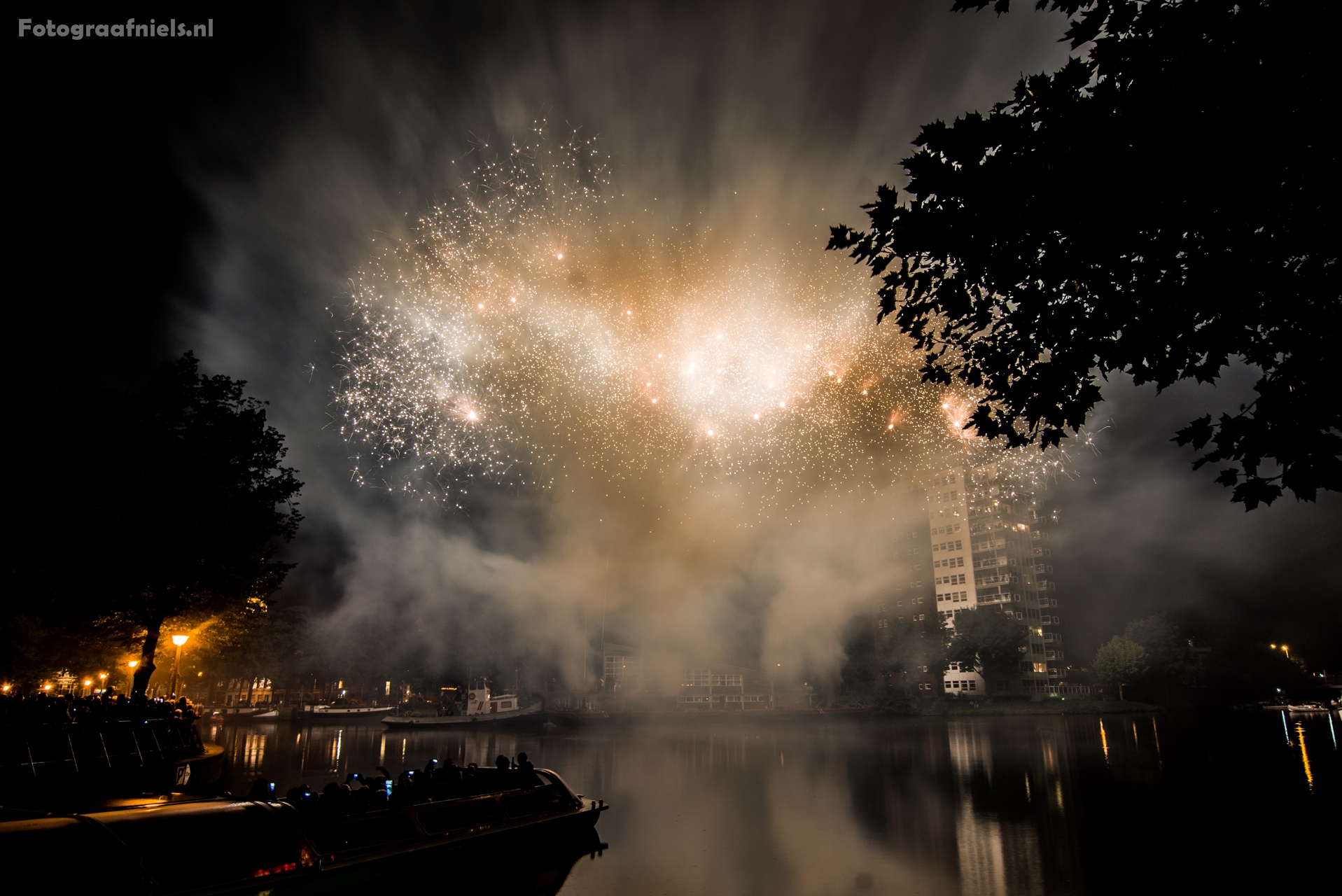

Waarom op F11? Ik denk dat daar je voornaamste winst in kan zitten. De onscherpte komt mede door je lange belichting.
Ik wilde ook veel scherpte in de verte omdat ik best ver van alles vandaan stond (heb nog meer foto's van de erasmusbrug en kop van zuid van verschillende locaties), en aangezien ik toch een statief had kon ik best omhoog in sluitertijd, dus vandaar mijn keuze
Ik zie nu dat vooral de laatste 2 met een groter diafragma had gekunt omdat ik er best dicht op stond..

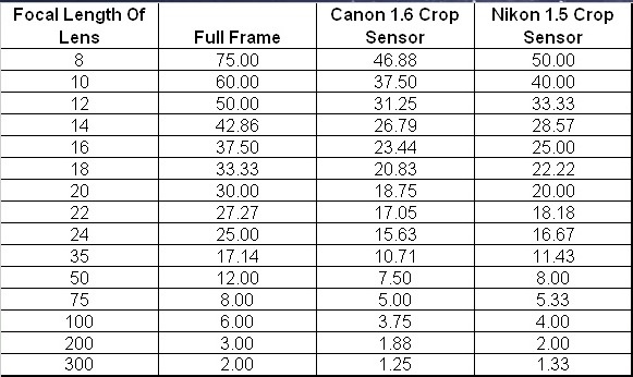

als je de 600 regel aanhoudt, dan kun je verschoven/slepende sterren voorkomen.Bart[Spiral] schreef op donderdag 11 juli 2013 @ 18:23:
Natuurlijk zie je altijd pas naderhand dat je een kortere sluitertijd had moeten nemen omdat de sterren nu net een klein beetje verschoven zijn. *zucht* Gelukkig was het wel gezellig!
je deelt dan 600 door de brandpuntsafstand van je lens en dat is de maximale tijd die je kunt belichten voor je strepen krijgt
in de eerste kolom de brandpuntsafstand en in de kolommen ernaast de tijden voor FF, Nikon 1.5 crop en Canon 1.6 crop.

Mijn foto is gisteren in Etretat genomen. Er lopen helaas wat mensen op strand. Kan ze ook wegwerken, maar laat het wel zo. Hij is verder onbewerkt.
5DIII
Voigtlander 90 SLII
ISO 50
F9
30 Seconden.

@Hamed, Welke mensen, vind m erg gaaf, mooi hoe de lampen en dergelijke het relief erin accentueren. Goed gevonden.

@Hamed, sow dat is wel een puike foto zeg. En idd het relief en scherpte was meteen wat me opviel. Sfeervolle foto! Ik vind het ook erg goed dat de "strepen" in het water precies goed zijn. Matcht de lijnen in de grot-muur. Die voigtlander maakt wel goeie foto's. Kep op de meeting met die van menno geschoten en dat zag er gewoon goed uit.

@Hamed: toffe foto, mooi licht. Vind alleen die schaduw in het midden te heftig zwart.
Schijnen er schijnwerpers op die rots?
@The mod man: hele gave vuurwerkplaat, mooi!
