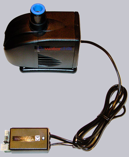

Neem een 220v pomp ofzo, of regel een kleine shuttle voeding, dan kun je daar gewoon inpluggen.
Kun je je fans aan hangen en je pomp ;)
  • ShaquilleMoreno
  • Laatst online: 02-03-2025
Verwijderd schreef op zondag 24 juni 2007 @ 23:40:
Was het allemaal zo simpel. Mijn pomp is net een paar weken oud en vervanging is nu niet echt waar ik op zit te wachten. Ook vraag ik me af of er in het kastje überhaupt wel plek is voor een losse pomp. Ten tweede hangen die fans (5X) aan een fancontroller en ook daar is niet zo snel een oplossing voor. De fancontroller stuurt trouwens niet alleen die fans aan maar ook in de Stacker zelf.

Bah, na de mod tegen het ratelen ratelt mijn hydor nogsteeds. Ik heb al vanalles gedaan en het gaat maar niet weg. De pomp pompt nu wel weer goed. Denk dat ik maar eens ga kijken voor een andere pomp.
Zijn de eheim pompen die 600L/h kunnen pompen een beetje vergelijkbaar?
http://www.tweakers.net/gallery/58175/sys
  • PilatuS
icecoolsniper schreef op maandag 25 juni 2007 @ 18:46:
Een Eheim 1048 is van veel betere kwaliteit dan Hydor. Met een Eheim kan je zonder problemen een paar jaar draaien. Ik raad je wel aan om gelijk de teflon mod te doen aangezien je anders weer van ratelen last kan krijgen.
Ik ben erg tevreden over mijn 1048. Was dat ook al over mijn oude 1046 vandaar dat ik nu weer een Eheim heb.
[ Voor 5% gewijzigd door PilatuS op 25-06-2007 19:13 ]

PilatuS schreef op maandag 25 juni 2007 @ 19:12:
Maar genereren ze net zoveel flow? Ik heb namelijk een server tower en dus aardig wat hoogteverschil.
Zie ook deze foto: http://home.12move.nl/icecoolsniper/HPIM0932.JPG
Neemt die eheim veel ruimte in, want ik kon mijn Hydor zo lekker kwijt aan de voorkant.
icecoolsniper schreef op maandag 25 juni 2007 @ 19:28:
Hoogte van die case valt nog best mee ... waarom overweeg je geen Laing DDC-1RT/plus pomp? Die is echt wel krachtig genoeg hoor ...
Technische Details:
Abmaße: (BxTxH) 62x62x38mm (Ohne Anschlüsse)
Motorbauart: Elektronisch kommutierter Kugelmotor
Nennspannung: 12 V DC Gleichspannung
Zul. Spannungsbereich 6 bis 13,2 Volt
Förderhöhe bei 12V: 4,7m max.
Förderleistung: 600L/h
Fördermedien: Wasser, Wasser-/Glykol-Gemische
Max. Systemtemperatur: 60° C
Medienberührende Teile: Edelstahl 1.4571, PPS-GF40, EPDM O-Ringe, Aluminiumoxid, Hartkohle
Anschlüsse: 2x G1/4" Außengewinde
Dus 4,7m maximum hoogte ... zou moeten voldoen, niet? :P
[ Voor 22% gewijzigd door Verwijderd op 25-06-2007 19:35 ]
  • icecoolsniper
  • Laatst online: 23:22
icecoolsniper
never run from a sniper!
Jawel, maar ik wil het een beetje goedkoop houden. Ik denk toch dat ik maar gewoon een hydor l30 aanschaf, die zijn maar 23 euro. Het enige waar ik mee zit is dat ik zo'n kastje van asetek erbij heb dat automatisch de pomp start. Kan ik dat overzetten naar deze pomp (of een pomp van een ander merk) zonder de stekker eraf te moeten knippen?
  • PilatuS
Mijn Eheim 1048 zit in een kast die vrijwel net zo hoog is als die van jou. Hier werkt het gewoon prima.
  • icecoolsniper
icecoolsniper
Ok prima, want er staat er 1 in de V&A voor niet al teveel geld. Wat voor aansluitingen zitten er standaard op die eheim pompen? Ik heb asetek 1/2" OD slangen en ID zal wel 10mm zijn.
Kan je de stekker eraf schroeven en monteren zodat de pomp automatisch gestart wordt? Geen zin om 15 euro voor zo'n starter te betalen, bovendien regelt dat kastje ook mijn fanspeed naar 7v, mja ik heb nog kabeltjes liggen eventueel om ze op 7v te laten draaien.
  • PilatuS
Standaard zitten er geen aansluitingen op voor WC. Het is en blijft een vijver pomp. Er zijn wel alle mogelijke aansluitingen voor waterkoeling voor te krijgen. Ik neem aan dat bij die in V&A er wel aansluitingen bij zitten.
De stekker kan je niet los schroeven. Je kan em er wel af knippen en iets anders op zetten. Ik heb em lopen op 230V en zet em aan met een stekkerdoos. Omdat de pomp niet voor WC gemaakt is kan je em standaard niet door de PC laten aanzetten. Zijn wel genoeg mogelijkheden om het wel door de PC te laten doen.
  • icecoolsniper
icecoolsniper
De stroomdraad van de hydor gaat ook dat kastje in. Zie ook deze foto:
http://www.ocinside.de/as...hill/kt12a_l30_220v_6.jpg
Vanaf het kastje heb ik een normale stekker lopen naar mijn stekkerdoos. Er staat altijd stroom op ivm de router, dus daarom wil ik dat de pomp pas aangaat met de computer. Ik zal dan de draad van de eheim af moeten knippen en in dat kastje op de een of andere manier vast moeten maken. Weet iemand misschien of er ergens goedkoop automatische pompstarters te koop zijn (dus geen 15 euro+verzendkosten)?

Ik heb een vijverpomp van 950 liter per uur, welke nu in mijn bierkoeler zit...
Hij maakt nu totaal geen geluid.
Op de pomp zit er bij de ingang en uitgang schroefdraad, dus hij kan ook in een gesloten loop.
Op de uitgang zit nu een slangthule, op de ingang zit nu niets.
(De kant die pompt heeft dus een slangthule)
Als ik die slangthule op de ingang schroef, en de pomp gebruik, dan gaat hij heel erg ratelen.
Kan dit komen doordat hij dan minder binnen krijgt/kan verpompen dan 950l/h.
Is daar iets aan te doen zoals bij de guides voor de Eheims?
Alvast bedankt!
dat kunnen wij hier allemaal niet ruiken ;) daarvoor moet je kijken of je de pomp open kunt maken en hoe het schoepenrad in elkaar zit en of je het los kunt maken en er teflon omheen kunt krijgen.
Ik zou trouwens liever mn bier koel houden met die pomp dan m'n PC ;)

Pilske schreef op woensdag 27 juni 2007 @ 13:50:
Ja dat zal denk ik wel voldoende zijn, maar ik zou dan 'n Black Ice GTX 360 of iets in die richting halen, ik heb met één BI pro 120 m'n P4 3.0 Ghz + Ti4400 + Mobo gekoelt. Ze kunnen dus veel hitte afvoeren.
Bedankt voor je reply, ik zal eens gaan experimenteren met die pomp als ik er tijd voor heb.
Ik kan én mijn pc koelen én bier koelen met dat ding! :D
