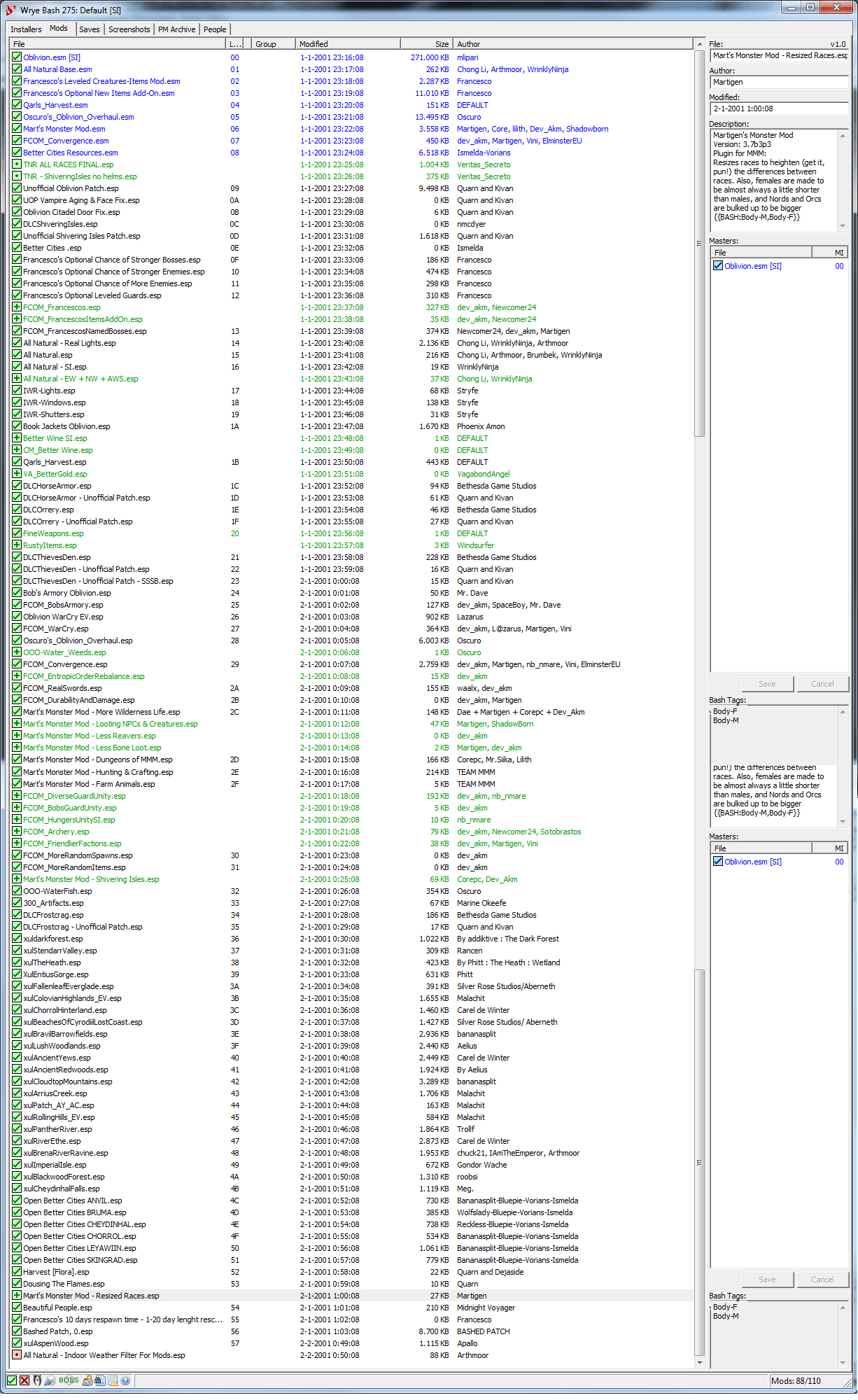

Dit is mijn lijst:
Afbeeldingslocatie: http://tweakers.net/ext/f/dUZe5dr2gvTD2gyBMoIZvhKR/thumb.png

@haan:
Een korte blik op je modlist; Francesco's 10 days respawn time etc mod (onderaan je mod list) heb je niet meer nodig, Bash kan dit zelf ook :)
Ik durf zo niet meer te zeggen welke optie het was, want kan nu niet bij Oblivion.
Scheelt toch weer een mod!
Daarnaast zie ik een nieuwe UL mod --> Aspenwood. Aangezien de UL's mods nauw gevolgd worden door de makers van BOSS zal de loadorder snel geupdate worden. Je hebt nu een kans dat er fouten in je spel komen als je een UL mod aan het eind plaatst.

Shit, ben ik weer uren bezig geweest alles netjes opnieuw te installeren, werkt het nog niet :S Ik heb dus die MMM en FCOM installatiescripts gebruikt en precies alle regels gevolgd. Ook de regels van FCOM: Convergence heb ik gevolgd, BOSS gedraaid, een bashed patch gemaakt en het spel opgestart via obse_loader.exe. Verder heb ik netjes van elke mod een OMOD zitten maken. Vliegt het spel er meteen uit zodra ik hem opstart (nog voor de splash screen).
Deze keer puur alleen FCOM onderdelen geïnstalleerd, nog geen andere mods:
Oblivion.esm
Francesco's Leveled Creatures-Items Mod.esm
Francesco's Optional New Items Add-On.esm
Oscuro's_Oblivion_Overhaul.esm
Mart's Monster Mod.esm
FCOM_Convergence.esm
Unofficial Oblivion Patch.esp
UOP Vampire Aging & Face Fix.esp
Oblivion Citadel Door Fix.esp
DLCShiveringIsles.esp
Unofficial Shivering Isles Patch.esp
Francesco's Optional Chance of Stronger Bosses.esp
Francesco's Optional Chance of Stronger Enemies.esp
Francesco's Optional Chance of More Enemies.esp
Francesco's Optional Leveled Guards.esp
FCOM_Francescos.esp
FCOM_FrancescosItemsAddOn.esp
FCOM_FrancescosNamedBosses.esp
Living Economy.esp
Living Economy - Items.esp
Cutthroat Merchants.esp
Bob's Armory Oblivion.esp
FCOM_BobsArmory.esp
Oscuro's_Oblivion_Overhaul.esp
OOO-Water_Weeds.esp
Mart's Monster Mod - Additional Enemy NPC Vars.esp
FCOM_Convergence.esp
FCOM_RealSwords.esp
FCOM_DurabilityAndDamage.esp
FCOM_SpawnRatesReduced.esp
Mart's Monster Mod - More Wilderness Life.esp
Mart's Monster Mod - More Passive Wildlife.esp
FCOM_SaferRoads.esp
FCOM_LessRats.esp
Mart's Monster Mod - Extra Wounding.esp
Mart's Monster Mod - Looting NPCs & Creatures.esp
Mart's Monster Mod - Spawn Rates - Reduced.esp
Mart's Monster Mod - Less Reavers.esp
Mart's Monster Mod - Less Bone Loot.esp
Mart's Monster Mod - Safer Quest Locations.esp
Mart's Monster Mod - Dungeons of MMM.esp
Mart's Monster Mod - Gems & Gem Dust.esp
Mart's Monster Mod - Hunting & Crafting.esp
Mart's Monster Mod - Farm Animals.esp
Mart's Monster Mod - Diverse WaterLife.esp
FCOM_DiverseGuardUnity.esp
FCOM_BobsGuardUnity.esp
FCOM_HungersUnitySI.esp
FCOM_Archery.esp
FCOM_FriendlierFactions.esp
FCOM_MoreRandomSpawns.esp
FCOM_MoreRandomItems.esp
Mart's Monster Mod - Shivering Isles.esp
OOO-WaterFish.esp
Knights.esp
Knights - Unofficial Patch.esp
Mart's Monster Mod - City Defences.esp
FCOM_Knights.esp
Harvest [Flora].esp
Harvest [Flora] - Shivering Isles.esp
Francesco's Slower skills x1.5.esp
Mart's Monster Mod - Resized Races.esp
Francesco's 10 days respawn time - 1-20 day lenght rescale.esp
Bashed Patch, 0.esp
  • Haan
  • Laatst online: 11-10 17:01
Haan
dotnetter
maar is alles wel groen in wrye bash? post daar anders eens een screenshot van. Wel vervelend dat het nog steeds niet lukt :(
Kater? Eerst water, de rest komt later
  • Avalaxy
  • Laatst online: 12-03 15:40
Yea, behalve bashed patch, 0.esp (zal wel zo horen?) en 2 harvest mod's van OOO, die toch uitgeschakeld staan.

Je bashed patch is rood, dus klopt er iets niet en gaat de game geheid niet starten.
Volgens mij heb je in ieder geval veelteveel MMM esp's in je lijst staan, vergelijk het met mijn screenshot.
  • Avalaxy
Ja maar die ESP's zijn niet geactiveerd hè. Ze staan er alleen ;)

Jeuj, ik heb een nieuwe bashed patch gemaakt en het werkt eindelijk ;D
Nu nog tijd zien te vinden om te kunnen gamen :')
