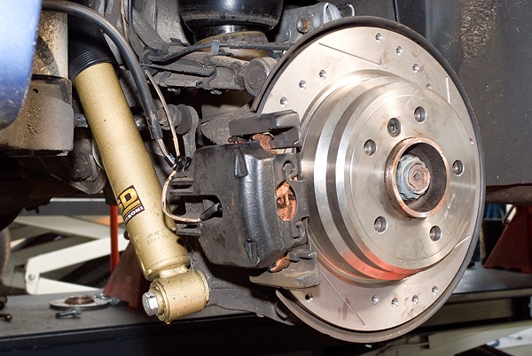

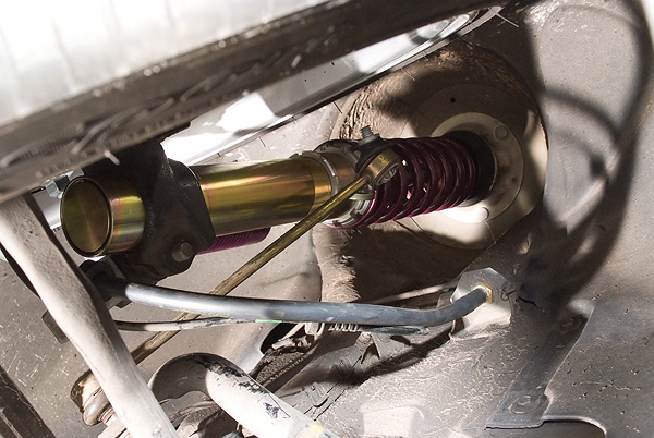

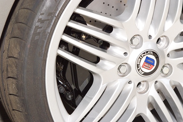

Afgelopen maanden zijn eindelijk de remmen voor de Roadster S en de B10 3.2 Touring geleverd. De Roadster S krijgt op de voorwielen Mov'its met vier zuigers en remschijven van 342mm diameter. Op de achteras komen geperforeerde remschijven, Ferodo-remblokken, stalen gevlochten remleidingen en verder zal er een betere kwaliteit remvloeistof gebruikt worden. De upgrade voor de B10 is vergelijkbaar met die van de achterremmen van de Z4.
Verder is ook de schroefset van Reiger Racing Suspension voor de voorwielophanging van de Z4 geleverd. Dit is zeer indrukwekkend materiaal. Kost vier ruggen ofzo voor de hele set maar dan heb je wel topkwaliteit. Reiger is echt een bedrijf waar wij Achterhoekers trots op mogen zijn. Mocht ik ooit nog een keer aan Dakar mee willen doen dan hoef ik alleen de rijhoogte van de auto wat aan te passen ;) .
Vanmorgen waren de remmen en schokdempers al weer ruw opgebouwd op de auto waardoor foto's maken van de schokdempers er niet in zat. De pics:
Afbeeldingslocatie: http://tweakers.net/ext/f/26f686add5b95d689d5358bf7fa49bd5/full.jpg
Afbeeldingslocatie: http://tweakers.net/ext/f/0daac93b24e356914643df29fafb7876/full.jpg
Afbeeldingslocatie: http://tweakers.net/ext/f/2360d452650f9f59d557714ea8e4e1fe/full.jpg
Achterwiel (alleen nieuwe remschijf, remblok en stalen gevlochten remleiding):

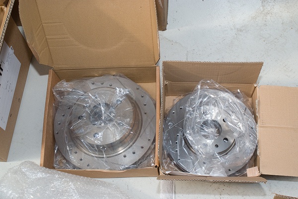

Remschijven voor de E39 Touring:
Afbeeldingslocatie: http://tweakers.net/ext/f/137b402ad65ed6045b399250324fb750/full.jpg

Ik heb de auto's vanavond nog even gecheckt. De Koni FSD-schokdempers voor de B10 konden met eenvoudige aanpassingen gemonteerd worden. Volgens Koni kunnen hun FSD-schokdempers niet op E39 Tourings met automatische niveauregeling, terwijl de onderdeelnummers voor de standaard schokdempers gelijk zijn voor auto's met en zonder automatische niveauregeling. Er zijn al andere E39-eigenaren die het hebben geprobeerd en het kan dus gewoon. De dempingskarakteristieken waren volgens de monteur totaal anders dan van de standaard schokdempers. Hopelijk pakt dit goed uit. Ik zoek met name meer comfort in deze auto. Met de standaard schokdempers, die inmiddels 124K hebben gelopen, en de luchtvering die te laag ingesteld staat is de demping op korte oneffenheden nogal onbehouwen, het is dan nogal een stuiterbak met alle nadelige gevolgen van dien (zoals bijgeluiden in het interieur waar ik een grafhekel aan heb).
De Koni FSD's zijn het model voor de 540i Touring. Ik weet niet wat het verschil is met modellen voor de zescylinders maar als het om gewicht gaat leek het me dat de B10 3.2 Touring door het zware motorblok en de lpg-tank eerder overeenkomt met een 540i dan een 528i (waarop deze Alpina is gebaseerd).
De remschijven voor de voorwielen waren helaas niet de juiste maat. Dick gaat zsm voor de juiste remschijven zorgen.
Bij het inspecteren van de onderkant van de auto kwamen we nog tot de ontdekking dat er olie lekt ter hoogte van de versnellingsbak. Deze was nat. Het is me al eerder opgevallen dat het blok vrij veel olie gebruikt. Ook waren de plastic beschermpanelen onder de motor niet goed bevestigd. Dit verklaart de klapperende geluiden die ik met raampje open van onder de auto kon horen.
