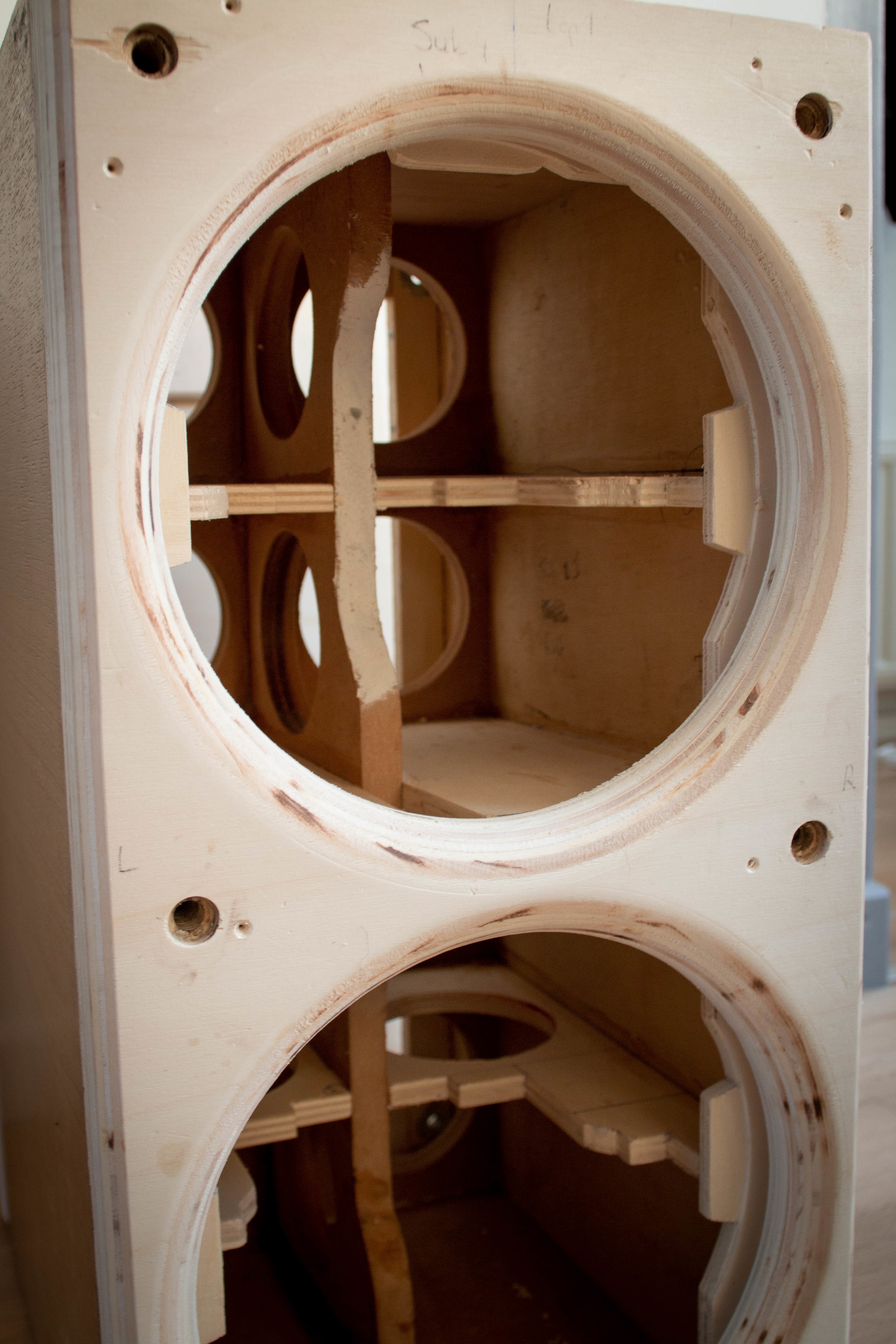

Gisteren de bracing van de voorste twee subs een upgrade gegeven, plus de aansluiting met baffle en achterzijde verbeterd met een extra rand. De gatenzaag heeft flink wat rondjes gedraaid :)
Afbeeldingslocatie: https://tweakers.net/ext/f/T288EkzGFnNWaX9Te1XTiprf/medium.jpg
Afbeeldingslocatie: https://tweakers.net/ext/f/iuxgoaYPab3cdvR7LvLyAAb3/medium.jpg
Afbeeldingslocatie: https://tweakers.net/ext/f/gjFWHtGAhQ8mpvitz3ZO0ydb/medium.jpg
Afbeeldingslocatie: https://tweakers.net/ext/f/nwwoYWJ67ir7PV1TCO0H9nzy/medium.jpg
Ook nog de waveguides gladder gemaakt met een 2e laagje gips.
Afbeeldingslocatie: https://tweakers.net/ext/f/eabCQVdyVkyw6RbAMa60rSUV/medium.jpg

Genoeg te doen nog :). Ik moet eigenlijk ook kluswerk in huis doen, maar dat moet maar ff wachten :+

Heel gaaf weer!
Blijft dat gips gewoon goed over tijd? geen werkingsverschillen met het hout?

T weekend ook weer het een en ander kunnen doen.
Nooit genoeg lijmklemmen :)
Afbeeldingslocatie: https://tweakers.net/ext/f/DVLnwyHMbaFDJ0DufIPmKcoC/medium.jpg
Custom made bracing / driver ophanging, heel wat uurtjes op stuk geslagen :)
Afbeeldingslocatie: https://tweakers.net/ext/f/1AIKqI7IroPUi4ZBeoM4Qjcb/medium.jpg
Afbeeldingslocatie: https://tweakers.net/ext/f/f3IYcF4Ogxzq3z9iCkGa0L9b/medium.jpg
  • TBTL
Lekker bezig Jag :)
Heb je al naar de Dayton RS270 kunnen luisteren? Hoe bevalt die? Hoor je de resonantie op 1200 Hz? Je hebt vast goed nagedacht voordat je een woofer koos, wat heeft gemaakt dat je deze woofer hebt gekozen en niet bijvoorbeeld de Seas H1209-08 L26RFX/P?
  • justice strike
  • Laatst online: 29-09 14:30
Jag schreef op zondag 29 juli 2018 @ 23:32:
Dat ziet er erg netjes uit. dat zijn goed bestede uren!
