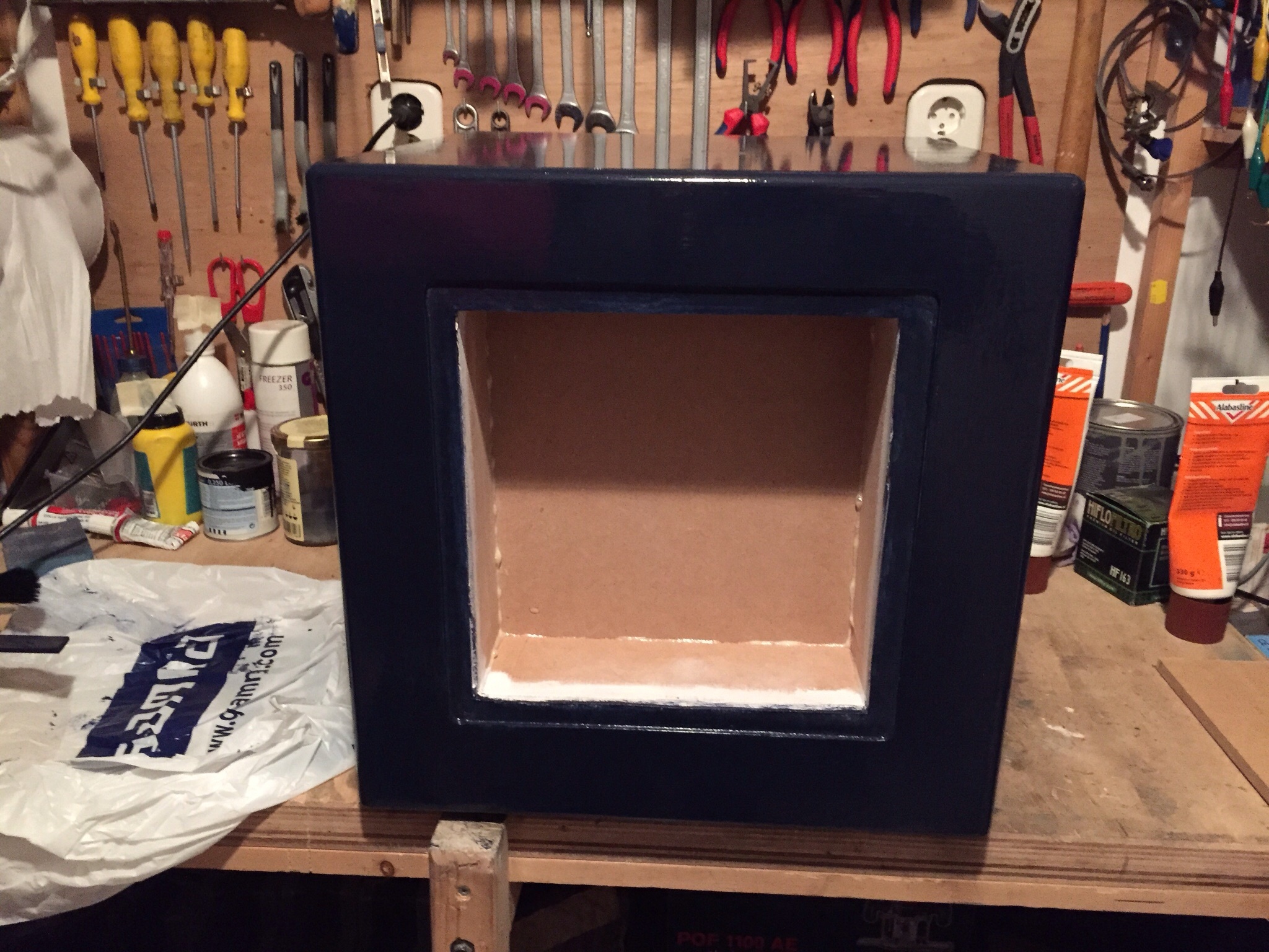

Even een status update:
Afbeeldingslocatie: http://tweakers.net/ext/f/wbVvBQw73YJUp84wkaMaUUVL/full.jpg
Na schuren, gronden en schuren, en gronden, en schuren ;)
Afbeeldingslocatie: http://tweakers.net/ext/f/AudrL7nQkRJm8UB8EV6OfWUH/full.jpg
Na 2 keer kleur opzetten met de kwast.
Hierna schuur ik hem helemaal lichtjes op en rol ik de laatste laag er op.

Zo, ajeto!
Afbeeldingslocatie: http://tweakers.net/ext/f/FC7ou8sOsjW5Io0GakN8rlHf/full.jpg
Afbeeldingslocatie: http://tweakers.net/ext/f/H6uYDzqKNq6wjSAJVTxa4hlC/full.jpg
Wise enough to play the fool
  • Read
  • Laatst online: 08-02-2025
Read
Join The Résistance
Nou knalt het ook een beetje ?
Het ziet er in elk geval netjes uit leuke kleur ook.

Afbeeldingslocatie: http://i61.tinypic.com/2rppvdx.jpg

Ik heb die amp inmiddels ook binnen :) volgens mij hoef je geen luchtdicht tussenschot te maken tussen driver en amp? Dus gewoon de amp vastschroeven en de boel zit dicht. Als dit niet zo is zou ik dit graag willen weten :) de liters die de ampruimte dan inneemt moeten dan extra er bij in het drivergedeelte. Dit maakt de kast wat groter als met 1 ruimte voor driver en amp.
  • douwe.nl
  • Laatst online: 22-10 15:33
Ik durf het je niet te zeggen, het ontwerp van b-force ik met Schot en de liters komen zo ook uit dus voor mij in t niet nodig...
i7-4770 + R5850 → 9800X3D + 9070XT #Gamerdad
  • NoepZor
  • Laatst online: 22-10 06:56
Hoe heb je de planken laten verzagen dan? Ik wil de voorkant helemaal dekkend hebben. Ik ga dan vervolgens een bodem maken met daarop de zijkanten en daar bovenop weer een bovenkant. Met schot er in wordt de sub wat hoger/breder of wat dieper. Zonder schot kan hij 30x30x30 buitenmaat worden.
  • douwe.nl
Ik heb de tekeningen van B-Force gebruikt, door mijn oom (HUBO) om laten rekenen naar 22mm met als eis dat de binnenmaten zo blijven. Het front is dekkend zoals je kan zien.
Tekeningen zijn niet helemaal op schaal.

  • B_FORCE
1 - Lijmen is meer dan sterk zat (heb weleens een oude kast gesloopt, en het ding ging overal kapot behalve op de lijmnaden)
2 - afwerken van de schroefgaten is een ramp
3 - schroeven in MDF wordt je sowieso niet gelukkig van.
4 - waarom meer moeite doen? (zie punt 1)
Ik kan me idd herinneren dat de tekening net niet op schaal was.
Had te maken dat ik halverwege nog wat dingen gewijzigd heb en had geen zin om alles weer opnieuw te doen.
Zolang de maten er duidelijk bij staan, moet dat geen probleem zijn :)

Hierbij nog enkele foto's van mijn bouwproces.
De spulletjes die in de sub gebruikt gaan worden:
Afbeeldingslocatie: http://tweakers.net/ext/f/xNQDeFWNCWyiHibtsV2zJeHn/full.jpg
De voorkant incl poor man's verzinkt speakergat:
Afbeeldingslocatie: http://tweakers.net/ext/f/WOJZjCjBPjRfF0mEAr6hvHkA/full.jpg
De achterkant:
Afbeeldingslocatie: http://tweakers.net/ext/f/wnSYfMqSpIhpj14OnlGMMadr/full.jpg
En gisteren de hoeken laten afronden door een vriend:
Afbeeldingslocatie: http://tweakers.net/ext/f/3hnJ74am25mBmMF54qvlyXuS/full.jpg
De komende tijd word ik druk met schuren en gronden :) De vlakken zijn al wel afgevlakt door die vriend met een vlakschuurmachine. Het is nu vooral afwerken, kiertjes dichten en dan goed in de grondverf zitten. Volgens hem kon ik beste gewoon actionspul halen, omdat dat net zo goed is en MDF toch zuigt als een gek.

  • Vitamine
  • Laatst online: 20-10 14:36
NoepZor schreef op vrijdag 09 januari 2015 @ 09:49:
Foto's
Action verf is prima, al heeft de Hema ook prima verf voor weinig. Houd er wel rekening mee dat je minimaal 3 lagen nodig hebt om hem egaal gekleurd te krijgen.

  • teacher
  • Laatst online: 00:18
teacher
Dysgaf!
Super goed bezig :Y
Als je toch een frees tot je beschikking hebt, frees de versterker even in. Wel zo netjes. :)
  • douwe.nl
Btw, geen demping in je kast?
  • NoepZor
Volgens mij heeft dat weinig meerwaarde.
Wat betreft de versterker infrezen: de sub staat net in de eerste grondlaag. Ik weet niet of het nog verstandig is om te gaan frezen.
  • Jag
  • Laatst online: 18-10 16:00
Kan prima hoor. Maar het is meer voor het idee, je ziet er verder niet zoveel van (tenminste, ik kijk niet zo heel vaak naar de achterkant van mijn subs :+ )
  • AtomicShockwave
  • Laatst online: 21-10 19:17
AtomicShockwave
Hadde maar een vak moette lere
Ik snap eerlijk gezegd toch niet helemaal de keuze voor un-ported bij dit soort toepassing (vooral films). Als dit puur voor muziek bedoeld was zou ik de keuze beter begrijpen. (hoewel ik dan waarschijnlijk ook voor een tandem opstelling gegaan was)
Maar nu blijft er toch erg veel low end gain liggen die je met een BR wel had kunnen hebben.
  • NoepZor
Formaat van een BR sub is een stuk groter, dit gaat hard en diep genoeg en ik luister meer muziek dan ik films kijk.
Wat betreft het vullen van de sub: dit schijnt het effectieve volume te vergroten met 20%, maar maakt het vulmateriaal nog uit?
  • JvS
  • Laatst online: 20:59
JvS
Ik heb hem zelf ook
AtomicShockwave schreef op zondag 11 januari 2015 @ 17:22:
Vaak klinkt een gesloten sub "in room" een stuk beter dan een gepoorte, omdat de afval mooi wordt opgevangen door de room gain. dus juist het niet zo diep gaan, maar wel nette rustig afvallend output hebben, heeft een voordeel
  • teacher
teacher
Dysgaf!
Vulling kan je fiberfill voor gebruiken. Losjes erin.
  • NoepZor
Op ZBA.nl had men het over BAF dempingsmateriaal. Maar dat is alleen makkelijk online te krijgen en wordt met verzendkosten erbij vrij prijzig. Fiberfill is wat breder te krijgen bij diverse stoffenzaken zag ik.
  • Jag
Je kan ook gewoon steenwol gebruiken, werkt goed kost weinig en goed verkrijgbaar.
